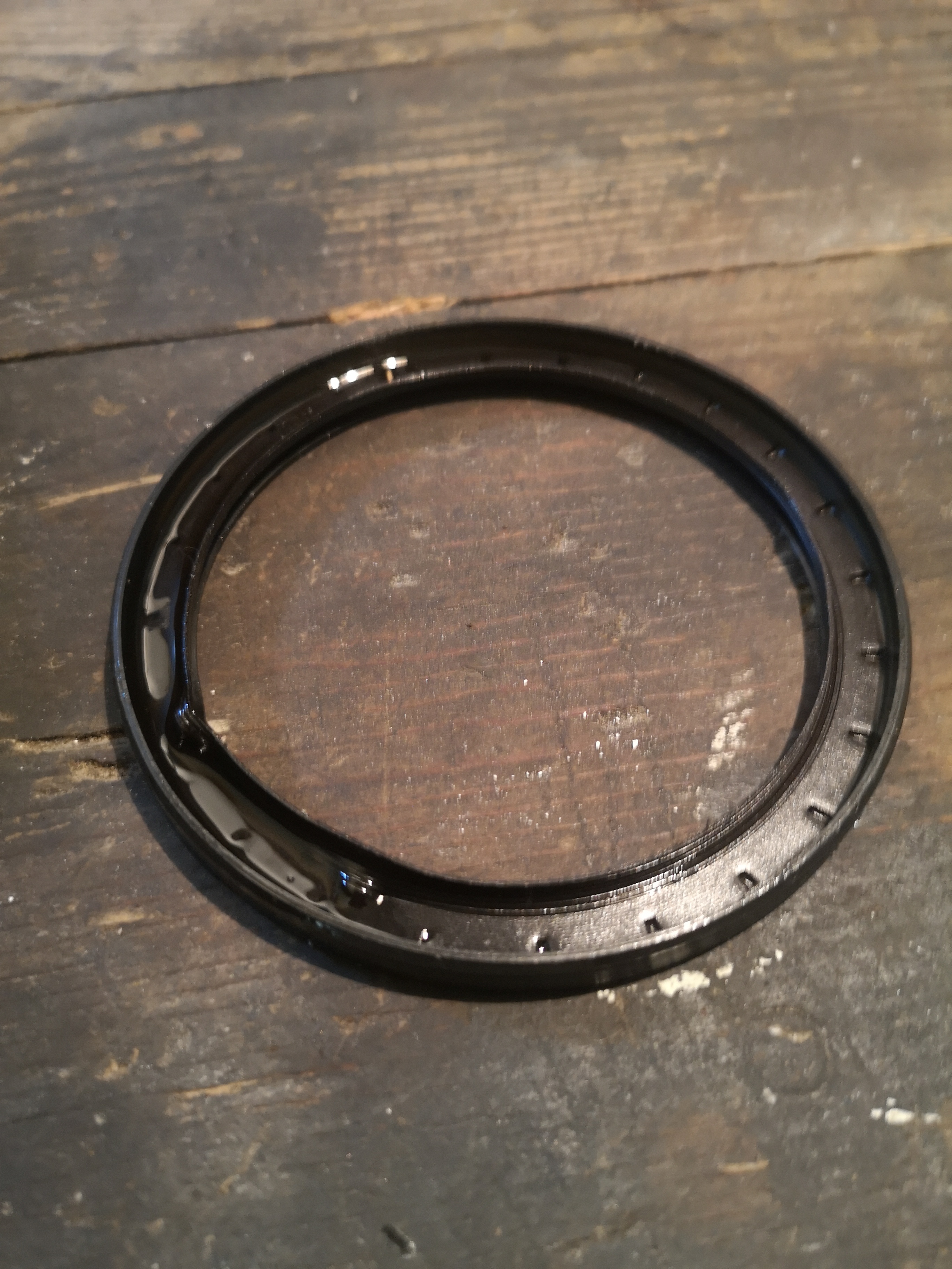

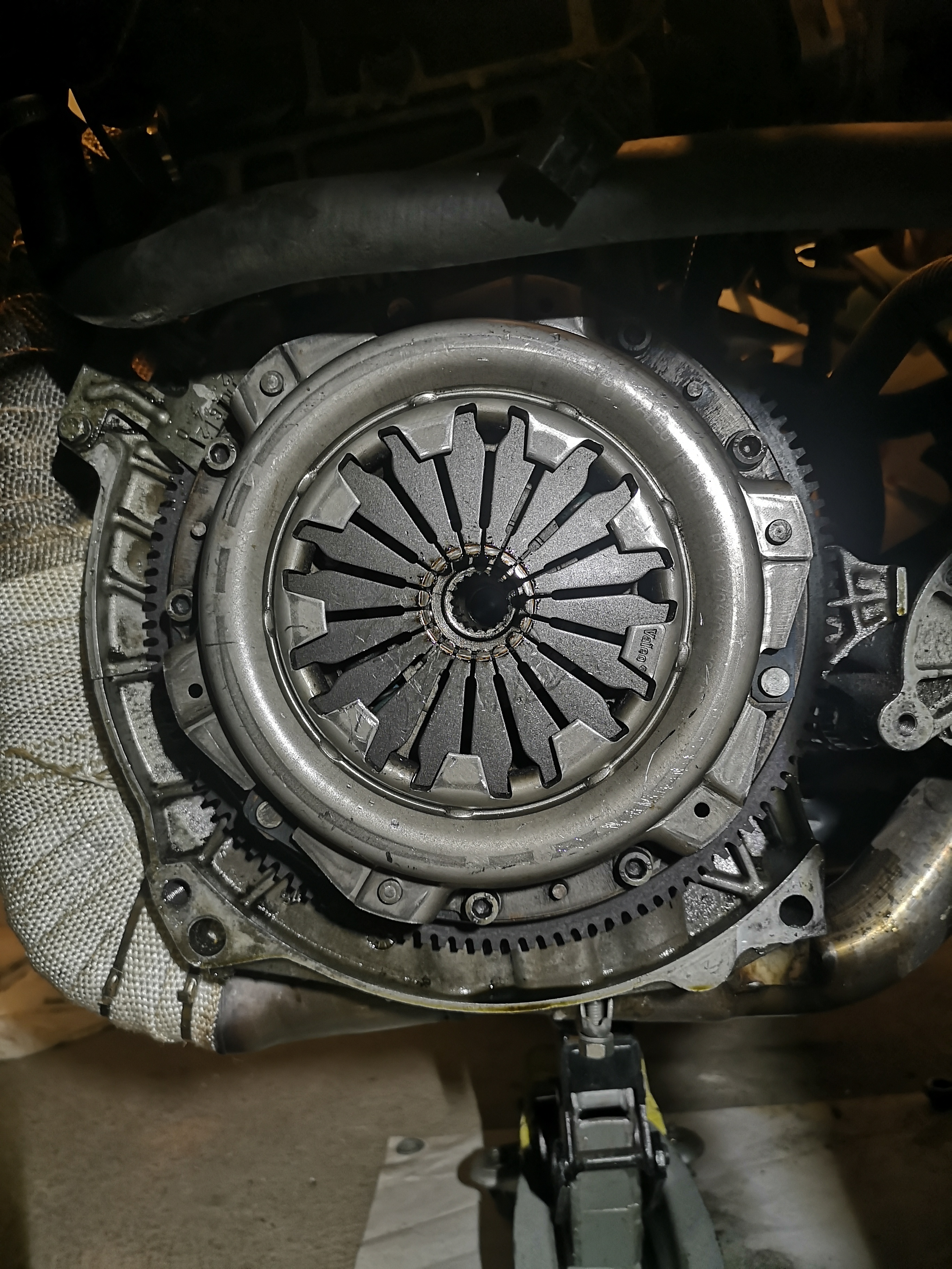

Dépose de la boîte OK quand je vois l'huile là je me dis là portée doit être dans un état :ph34r:. Le mécanisme d'embrayage à également pris chère :blink: ça sera pour une prochaine fois.
Ouf !
Le coupable est tout trouvé... Même pas de ressort :ph34r:
C'est dingue la différence entre la lèvre d'un joint sans ressort et un avec :blink:
La suite demain, sera telle prête :ph34r: <oo>?

Eh bah c'est pire :ph34r:
Malgrés le remplacement du joint le résultat est le même voir pire. Je sais plus quoi faire avec cette fuite .... :crying:
Messages : 6733
Has thanked : 648 times
Been thanked : 614 times
Re: La ralloche Isarozèrienne...objectif Monthéry !
Salut Gaylord,au vu de la photo du vilo,ta portée est bien marquée,il y a une belle rayure, :unsure:
Messages : 7171
Has thanked : 517 times
Been thanked : 767 times
ça devrait être lisse au niveau des points rouges c'est ça ? :huh:
Jay205
Messages : 1296
Localisation : 60 / 48
Has thanked : 100 times
Been thanked : 82 times
Message par Jay205 »
Exact julien la porté devrait être plate. J'ai fait la modif indiqué par pp et balouba mais je pense que mon vilo est bien trop marquée comme le dis Olivier. C'est con... J'ai revu mon réglage carbu elle marche comme jamais :ph34r:. On va déjà terminer la rallye du loodo et on déposera le moteur de la mienne avant le printemps pour remplacer le vilebrequin :crying:
