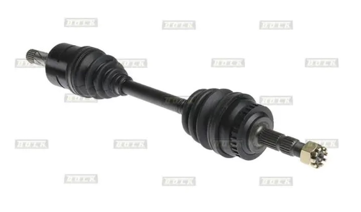

Saxo VTS gearbox is not available for 205 rallye.
Differential axis is 16mm for saxo but 14mm for 205 rallye.
Need to change left gimbal
Saxo VTS axle ratio so long for 205 rallye

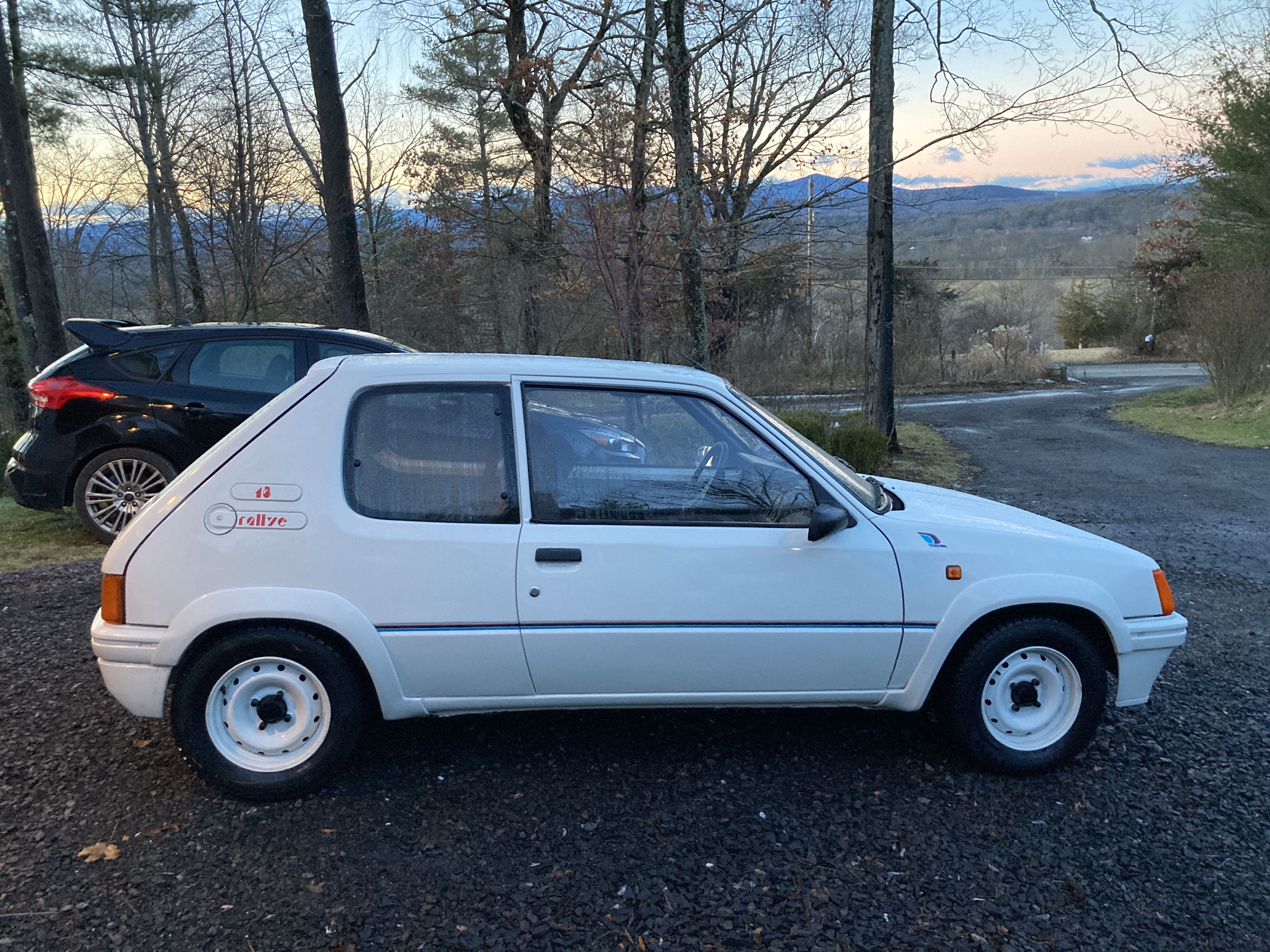

Je suis originaire du Pays de Galles, j'aime ces voitures car quand j'étais enfant, l'étape WRC était dans ma ville. J'ai vécu aux États-Unis pendant 10 ans, d'abord dans la ville de New York et maintenant dans les montagnes de New York. Routes de conduite incroyables ici! J'ai principalement eu des intégrales Delta (8v, 16v, Evo1). MaisXALLOS90 a écrit : 03 janv. 2021, 18:39 Salut Dan
Bienvenue a toi et ta très belle Rallye.
Mais comment cette 205 est-elle arrivée aux USA ?
Connais tu l'historique de ton auto ?
Quel kilométrage ?
Ça doit être effectivement une belle rareté chez vous, un si petit moteur doit faire rire, mais combien rigole encore sur les petites routes a virages ??
Pourquoi aimes tu les Européennes ?
J'ai toujours voulu une 205 sportive, mes amis avaient des GTI lorsque nous roulions pour la première fois au Pays de Galles et plus tard mon jeune frère avait une 106 Rallye. Il avait aussi une Tommi Makinen Lancer mais adorait la 106.
Cette 205 Rallye a été mise en vente en Grèce et elle est arrivée ici en août 2020. Je voulais un «pilote» pas une «reine du garage». Le gars chez qui j'ai acheté avait deux 1.3 Rallye et un 1.9 Rallye. Celui-ci qu'il a restauré, principalement des travaux à l'intérieur et de la peinture. Il a environ 150,000 km et est une construction de 1990. Encore quelques photos d'elle! Salut, Dan

Il n'est donc pas possible d'échanger la transmission finale de la boîte 205 Rallye à la boîte Saxo VTS?jean a écrit : 03 janv. 2021, 20:01 Saxo VTS gearbox is not available for 205 rallye.![]()
Need to change left gimbal![]()
S'il vaut mieux reconstruire la boîte 205 Rallye, j'essaierai de le faire. J'ai certainement besoin de la «synchromesh» de 2nd Gear. Je ne sais pas encore si le "pignon" du 2ème rapport est endommagé ... A bas régime et en étant doux, je peux éviter le "crunch" en 2ème vitesse ... Recommandez-vous un fournisseur pour ces pièces de transmission?
Merci, Dan

On peut parfaitement récupérer le couple conique de la 205 et l'installer dans la bv de Saxo

jean-luc13 a écrit : 03 janv. 2021, 20:16 On peut parfaitement récupérer le couple conique de la 205 et l'installer dans la bv de Saxo![]()
Ok, alors qu'est-ce qu'il y a de mieux à faire ici ... J'ai une boîte de vitesses VTS parfaitement reconstruite et une boîte de vitesses Rallye avec un mauvais synchroniseur de 2ème vitesse et peut-être un mauvais pignon.
1. Puis-je mettre la deuxième vitesse VTS dans la boîte 205?
2. Dois-je mettre le «disque final» 205 dans la boîte VTS?
3. Dois-je reconstruire la boîte 205?
Et, ici, j'espérais que le monde du Rallye de France aurait moins d'énigmes que le monde des voitures de Rallye d'Italie !!
- Messages : 13526
- Has thanked : 489 times
- Been thanked : 1129 times
Re: Bonjour de New York et de mon Rallye!
Si la bv de Saxo est révisée, le mieux est de garder le carter de la Saxo (il a l'avantage d'être renforcé et on trouve tous les roulements en neufs (ce n'est malheureusement plus le cas pour le carter de Rallye,), garder l'arbre primaire de la Saxo, récupérer sur l'arbre secondaire de Saxo les pignons synchros etc ,les monter sur l'arbre de la 205 , récupérer le differentiel de la 205 et tout remonter dans le carter de la Saxo

Merci, ce sont des informations et des conseils très utiles.jean-luc13 a écrit : 03 janv. 2021, 20:32 Si la bv de Saxo est révisée, le mieux est de garder le carter de la Saxo (il a l'avantage d'être renforcé et on trouve tous les roulements en neufs (ce n'est malheureusement plus le cas pour le carter de Rallye,), garder l'arbre primaire de la Saxo, récupérer sur l'arbre secondaire de Saxo les pignons synchros etc ,les monter sur l'arbre de la 205 , récupérer le differentiel de la 205 et tout remonter dans le carter de la Saxo![]()
Dans ce scénario, aurai-je également besoin d'utiliser un joint homocinétique interne et un démarrage d'un Saxo sur l'arbre de transmission 205?
Est-ce ce que Jeans entendait par 'Gimbal' gauche? J'essaye de comprendre ce qu'est un 'Gimbal' ?!
- Messages : 13526
Non si on récupère le boîtier de differentiel de la 205 (axe en 14mm), on conserve aussi les transmissions de 205

Il devait vouloir dire CARDANNewYorkRallye a écrit : 03 janv. 2021, 20:45 Est-ce ce que Jeans entendait par 'Gimbal' gauche? J'essaye de comprendre ce qu'est un 'Gimbal' ?!![]()

Google Translate 'Cardan' > 'Gimbal'bob_063 a écrit : 03 janv. 2021, 20:55Il devait vouloir dire CARDANNewYorkRallye a écrit : 03 janv. 2021, 20:45 Est-ce ce que Jeans entendait par 'Gimbal' gauche? J'essaye de comprendre ce qu'est un 'Gimbal' ?!![]()
je pense que 'cv joint' en anglais
