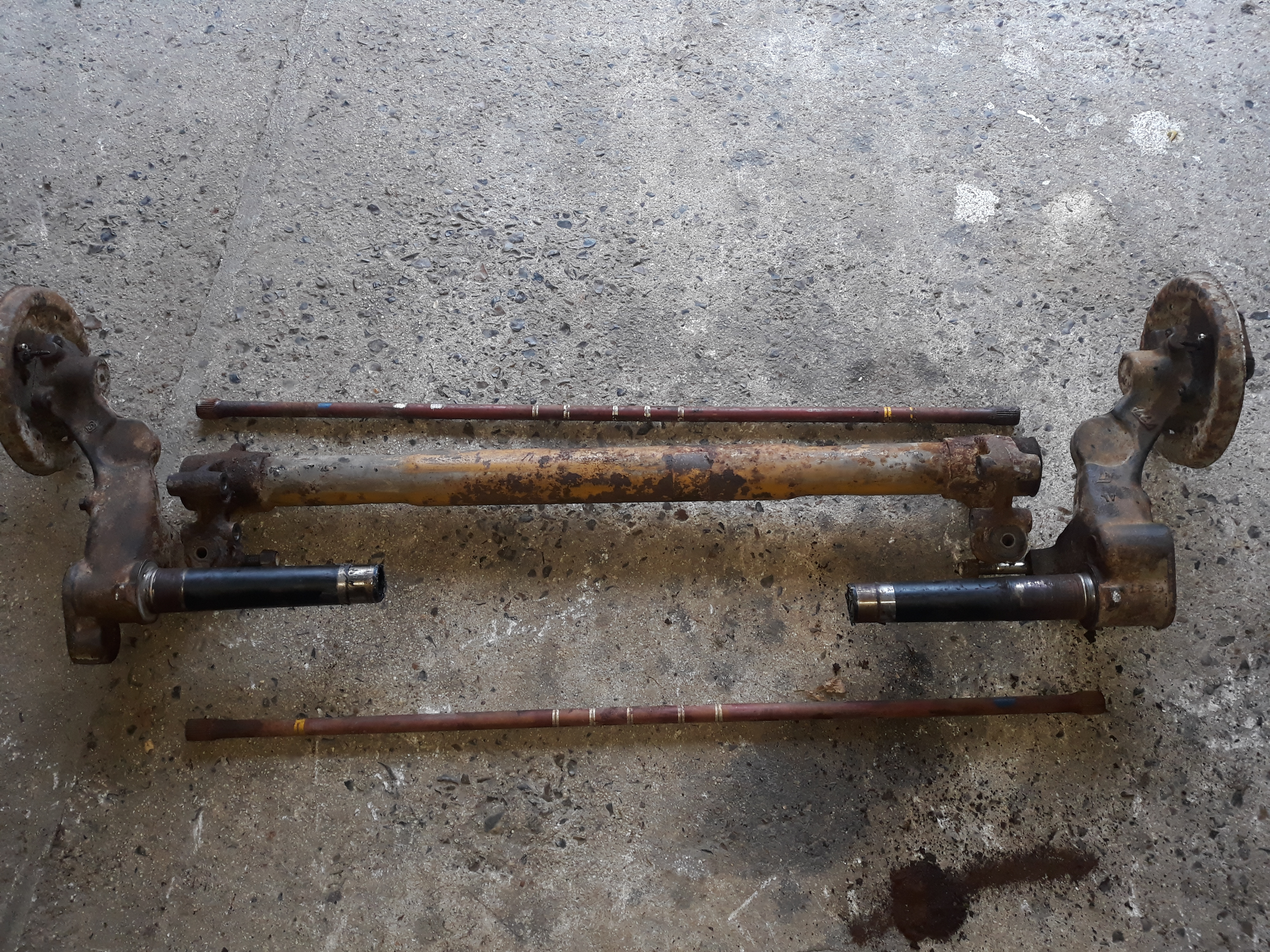

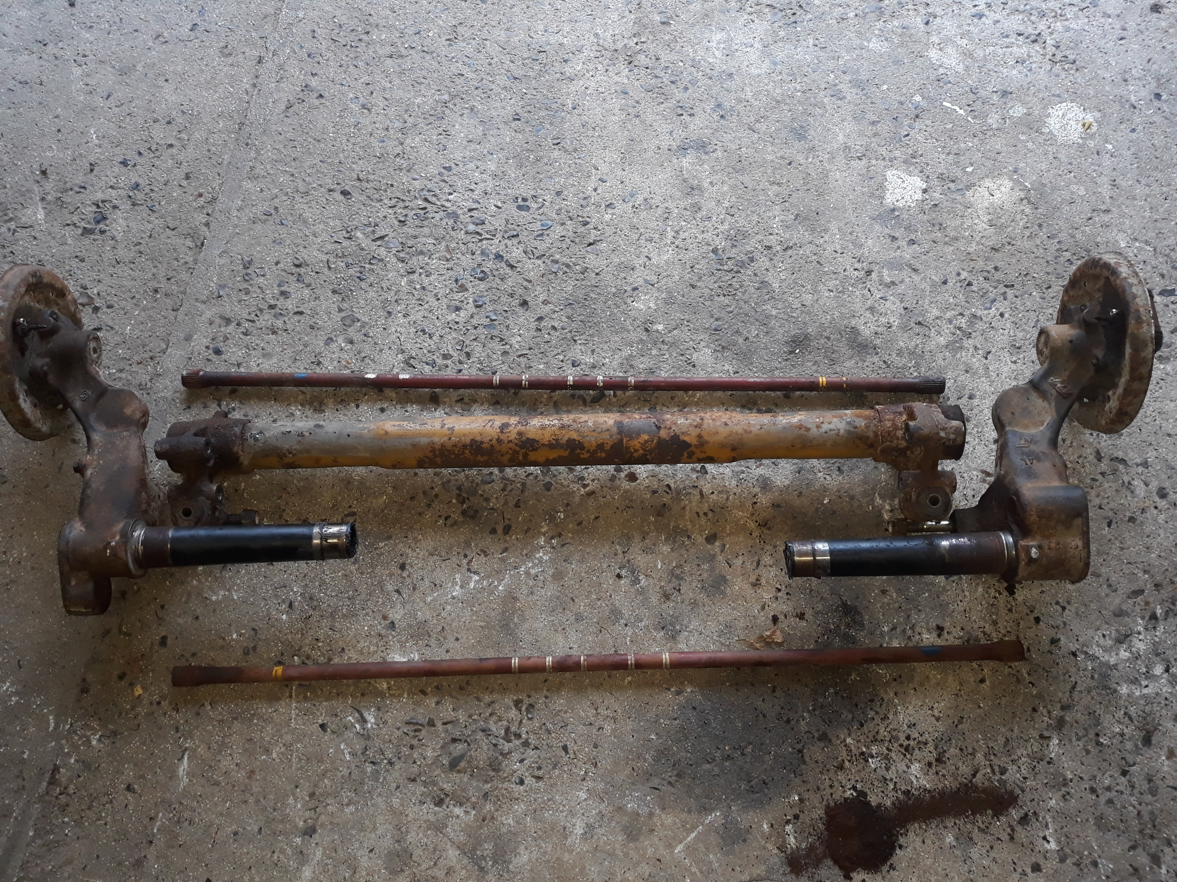

La suite des photos du train arrière
Il me reste plus qu a extraire les barres de torsions qui sont grippés j ai mis plein de degripant on verra demain si elles veulent bien venir les garces 😤

Bon voilà j ai arrivé a avoir les barres de torsions, malheureusement les arbres de bras sont bien marqués donc ils seront remplacés, j ai arrivé a avoir la vis de maintiens du couteaux qui avait cassée.
J ai soudé un écrou dessus et avec la chaleur de la soudure elle est venu toute seul .
Maintenant il ne reste plus qu a sabler toutes les pièces commander un kit de réfection de train Arr et refaire la.peinture de toute les pièces

La suite du démontage

Je pense qu ils ont fait fait leurs temps, ils seront remplacés

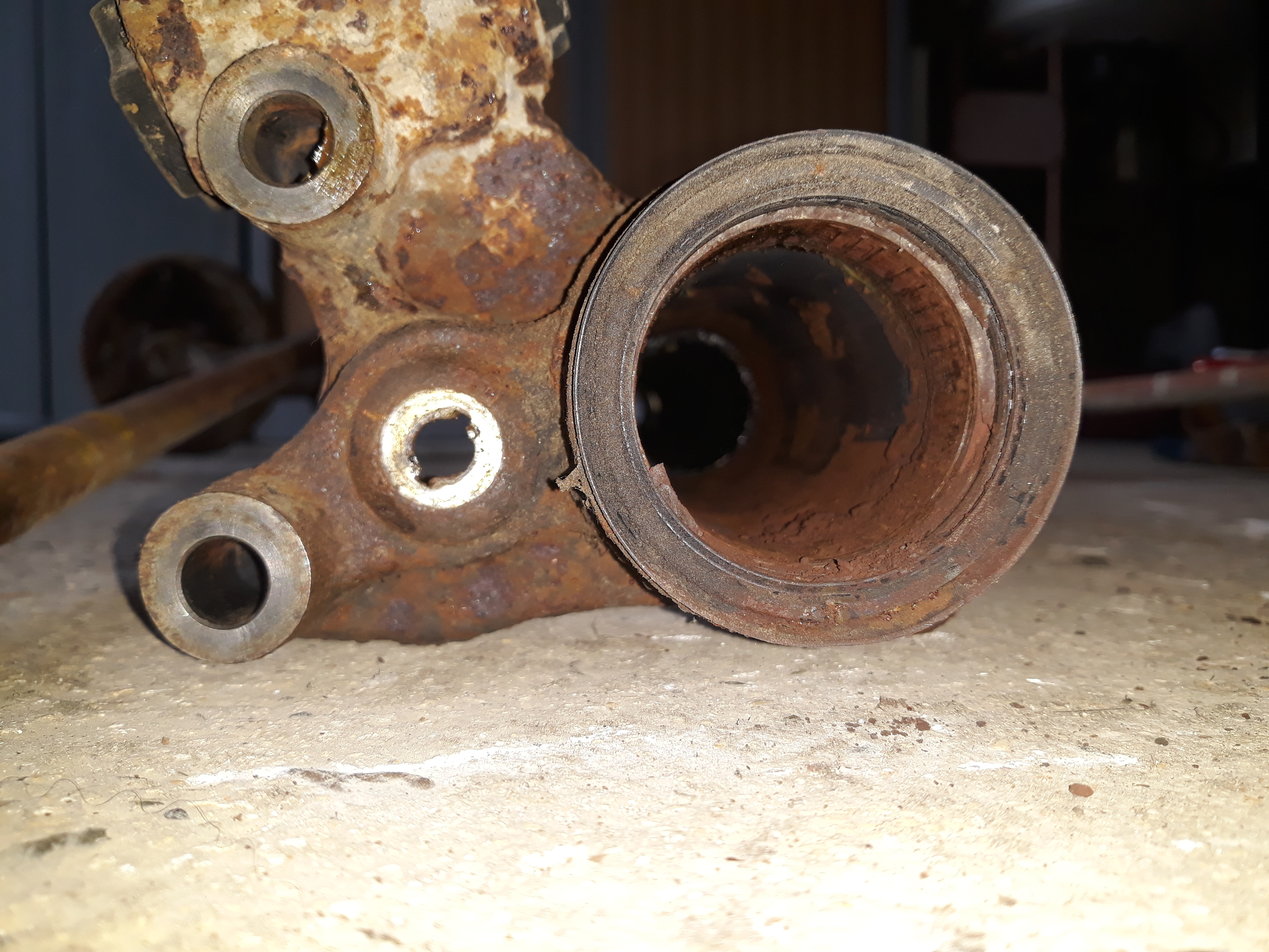

Sur les photos il y a de la poussière de rouille je n avais pas encore nettoyé les portées de roulement, demain je ferais une photo de l intérieur de la poutre .
Oui effectivement il était de le refaire celui-ci, sa faisait un moment qu il était au sous sol

Message par seb02800 »
L intérieur de la poutre
