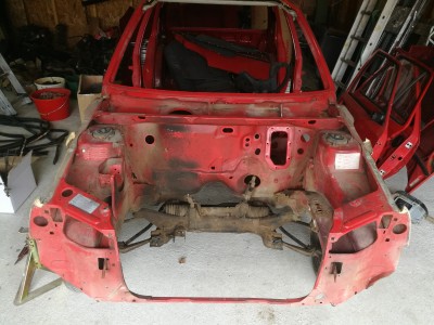

Le profil est louche sur l'aile gauche à droite sur la photo.
- Teelck
- Président
- Messages : 5875
- Has thanked : 731 times
- Been thanked : 1036 times
Re: Une Rallye dans le Jura
Moi j'en vois une degueue sous l'extension et l'autre degueue a coté de l'extension !!

Qu'est ce que tu trouves louche ?

Oui ça aussi mais pas que ......Teelck a écrit : 22 févr. 2021, 19:37 Moi j'en vois une degueue sous l'extension et l'autre degueue a coté de l'extension !!![]()
Alors......
Il y a un trou de moins en bas de l'aile gauche .......... C'est normal ????

Je parle du "profil" métallique de l'aile.
Non seulement elle n'a pas le trou mais elle est complètement plate et carrée en pied d'aile. Comme une mauvaise refabrication adaptabl ou bien une tôle rapportée.
A moins que ce soit l'image qui déforme.

Elle est plus courte non? ou alors c'est un effet de la photo

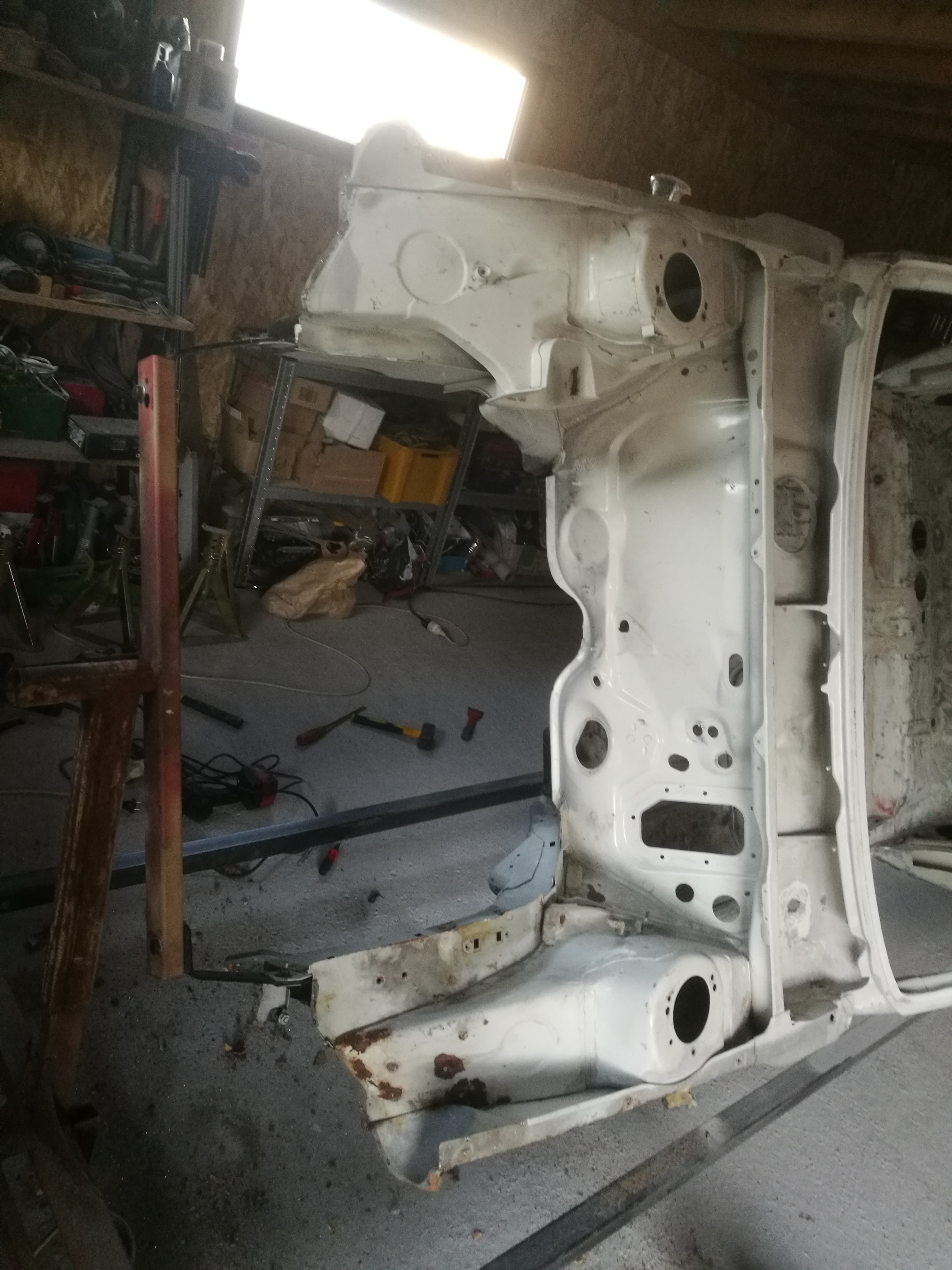

Pour remplacer l'aile qui parait louche je vais récupérer celle de ma donneuse qui est en meilleure état. Pour le coup elle n'a pas de trous du tout mais sur celle là c'est normale

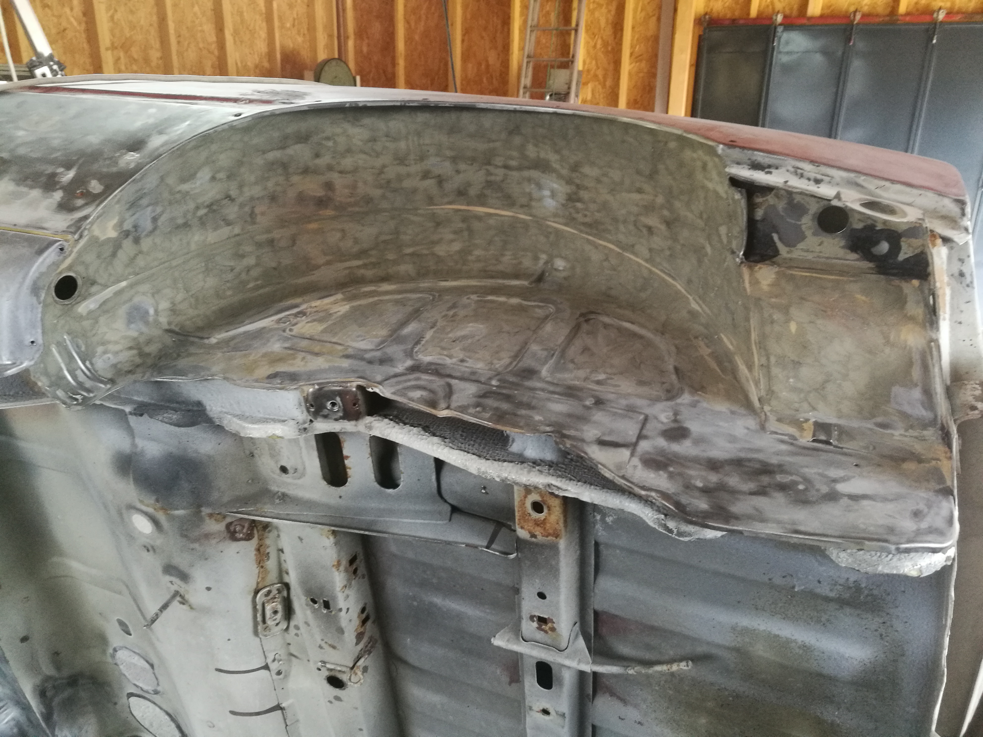

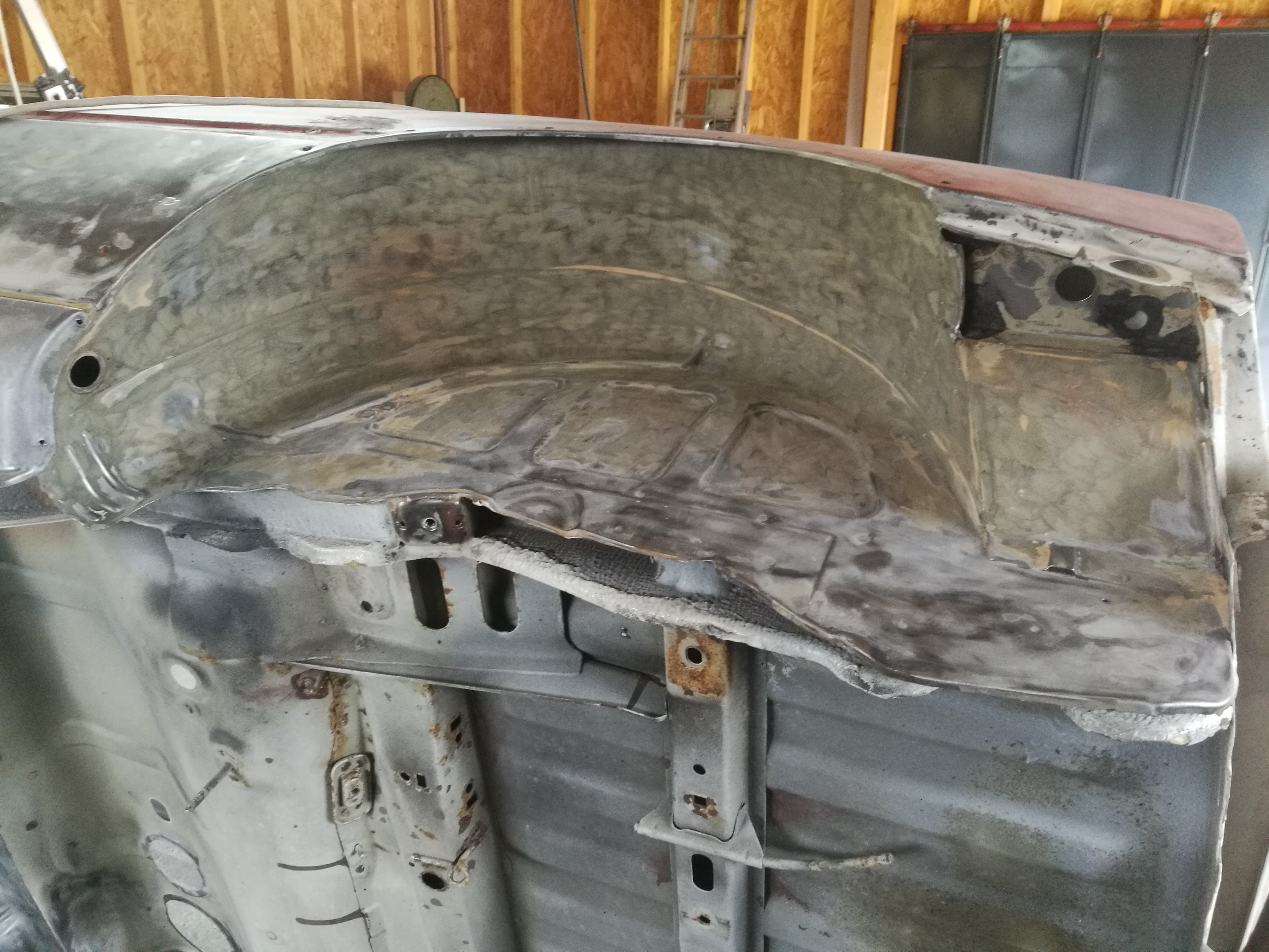

Petit état d'avancement de ma restauration:
J'ai quasiment finit de dépouiller ma donneuse, il reste plus qu'a récupérer la face avant et quelques petits bout de tôle par ci par là pour boucher les trous qui ont été percé par les anciens proprio de ma rallye. J'ai recommencé le décapage des passages de roue. Sur les conseils de mon carrossier je n'ai pas retiré complètement l'anti gravillons.
Qu'est ce que vous en pensez ? Bonne ou mauvaise idée ?
Perso je me dis que c'est pas la peine d'enlever une protection qui tient bien mais je découvre parfois des surprise comme en haut à droite où il y avait de la rouille sous l'anti gravillons. j'ai traité au convertisseur de rouille.

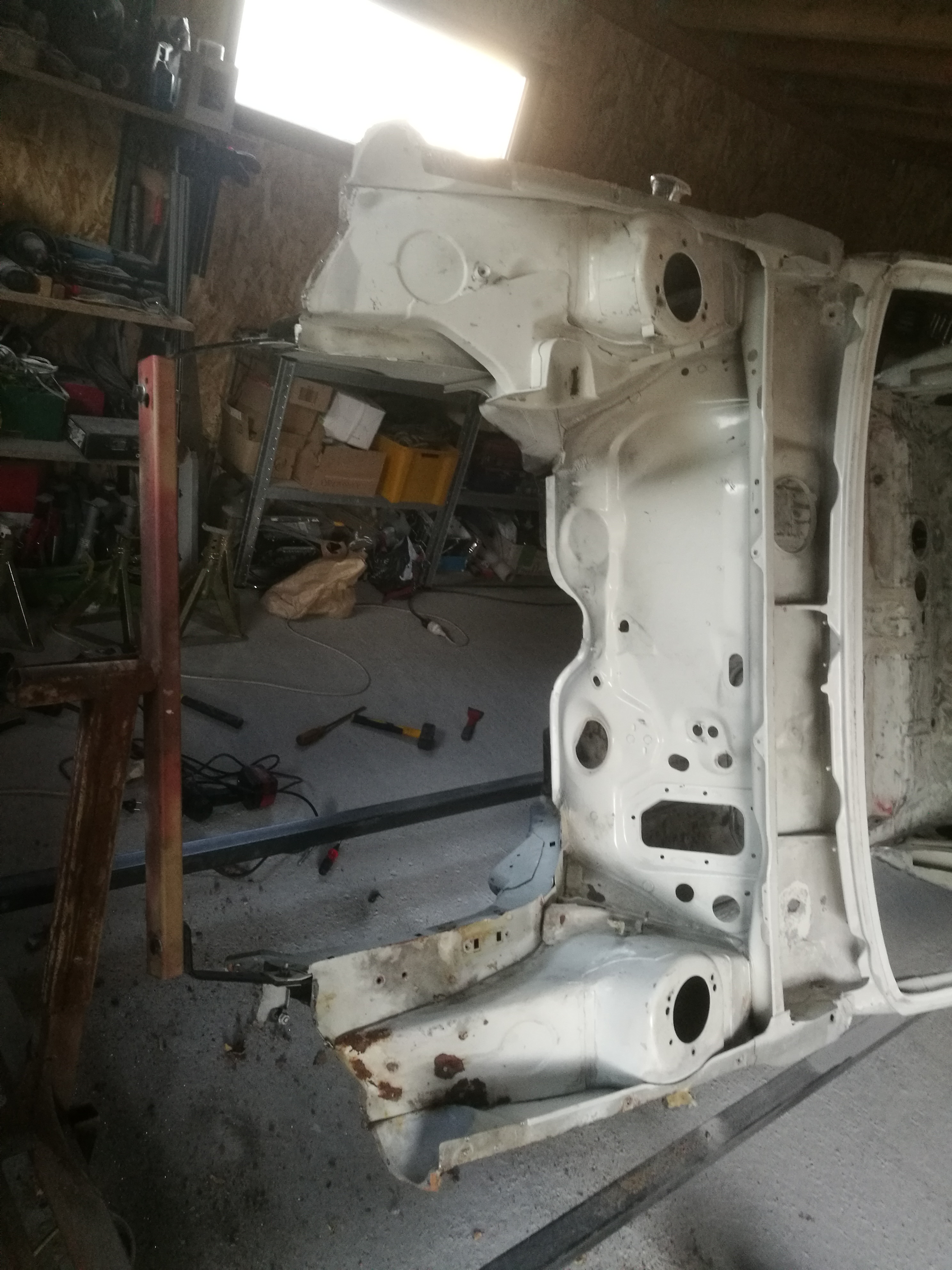

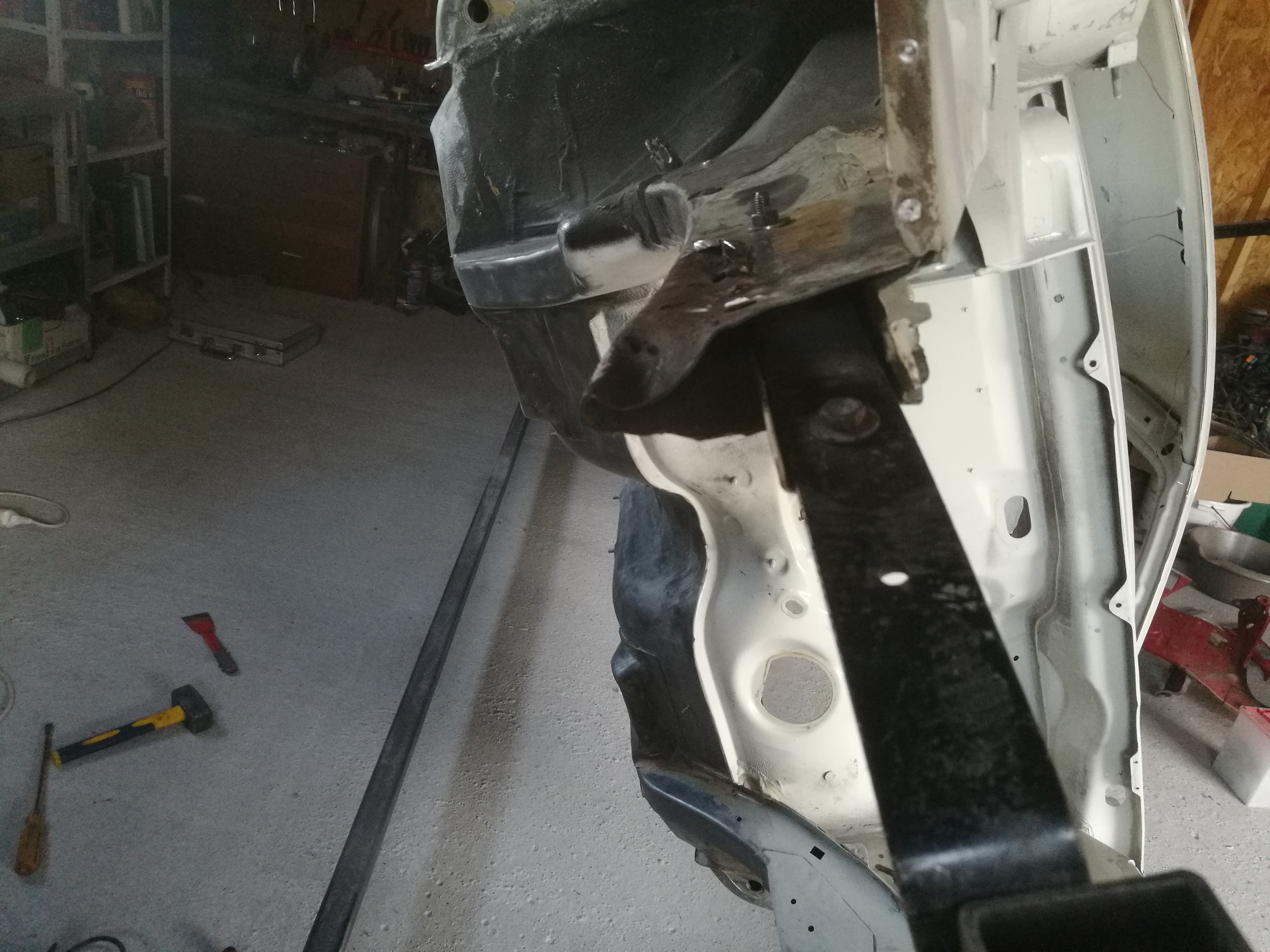

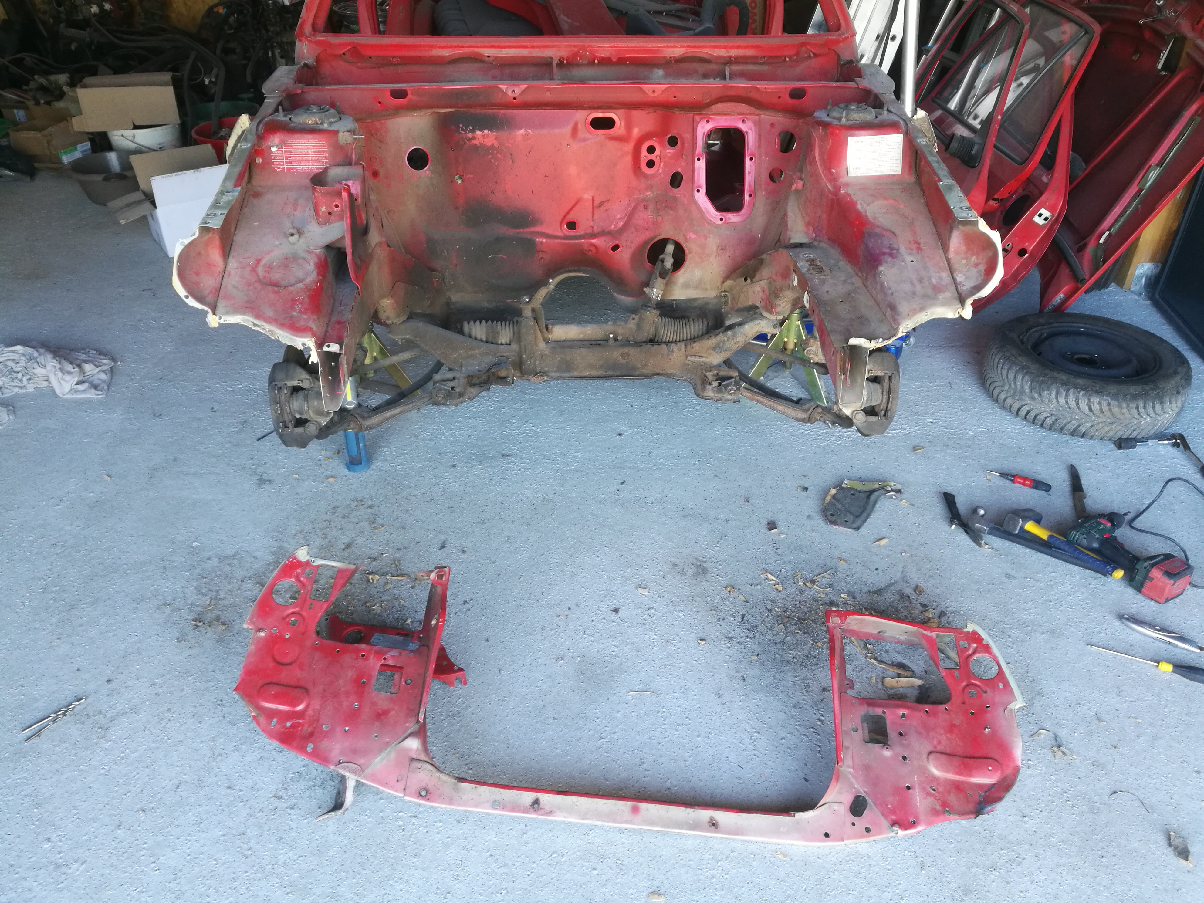

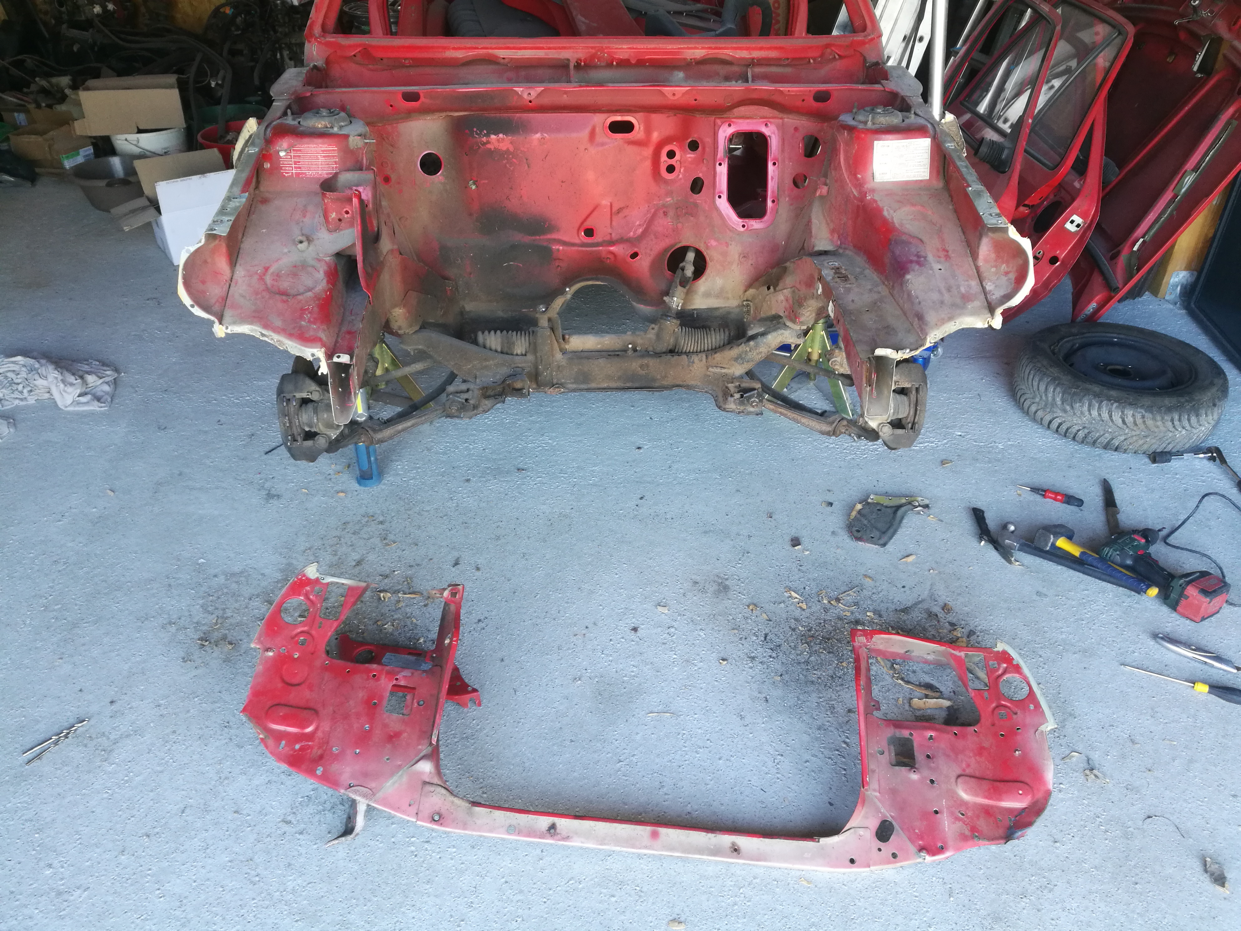

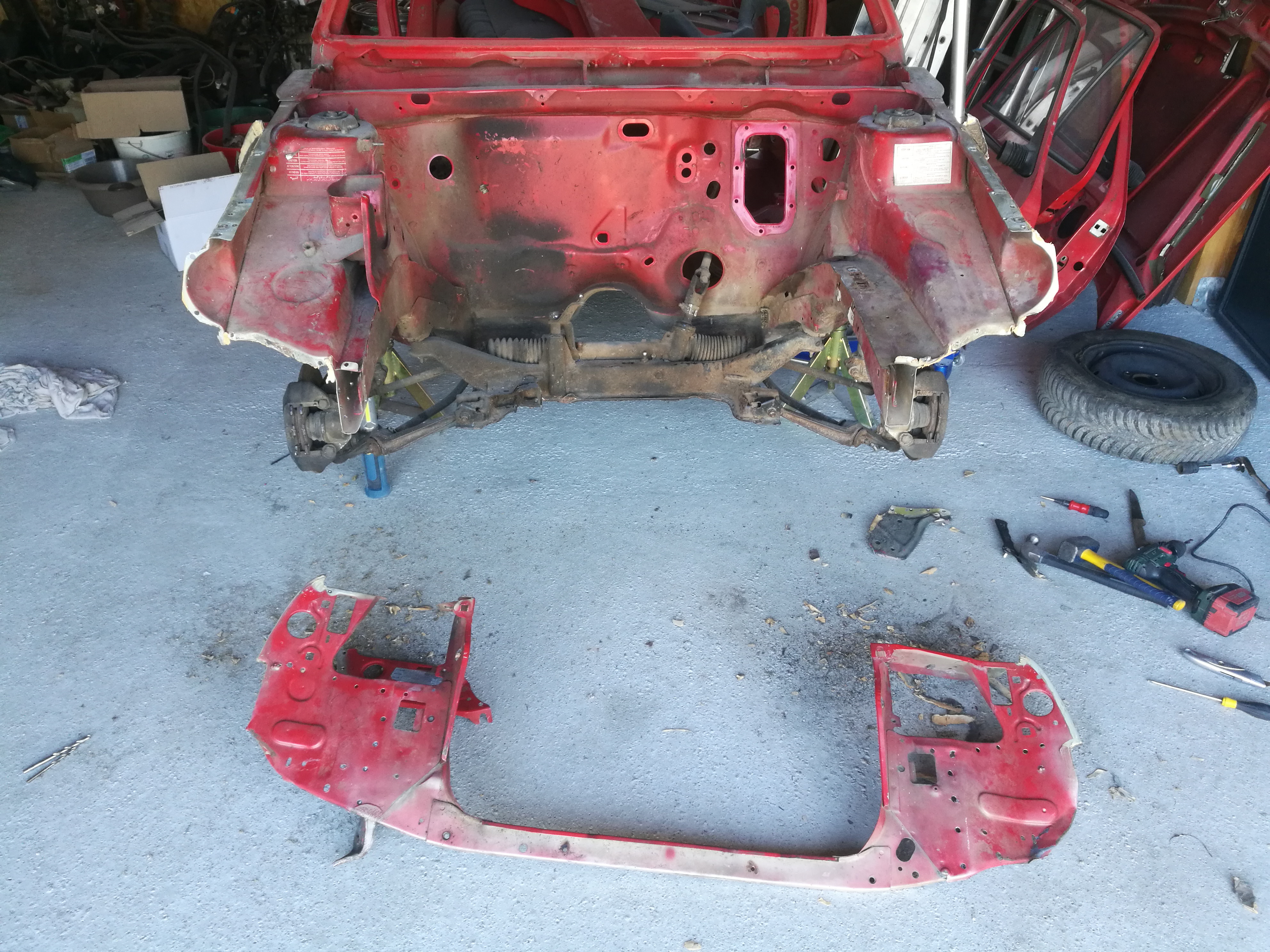

Petit prélèvement sur ma donneuse...
Suppression de la tôle ondulée sur la rallye...
Petite surprise en bout du longeron...avec quelques restes de la soudure de "cochon" du crochet de remorquage.
Petite question: y'a t'il un crochet de remorquage vissé type GTI d'origine sur la rallye ?
