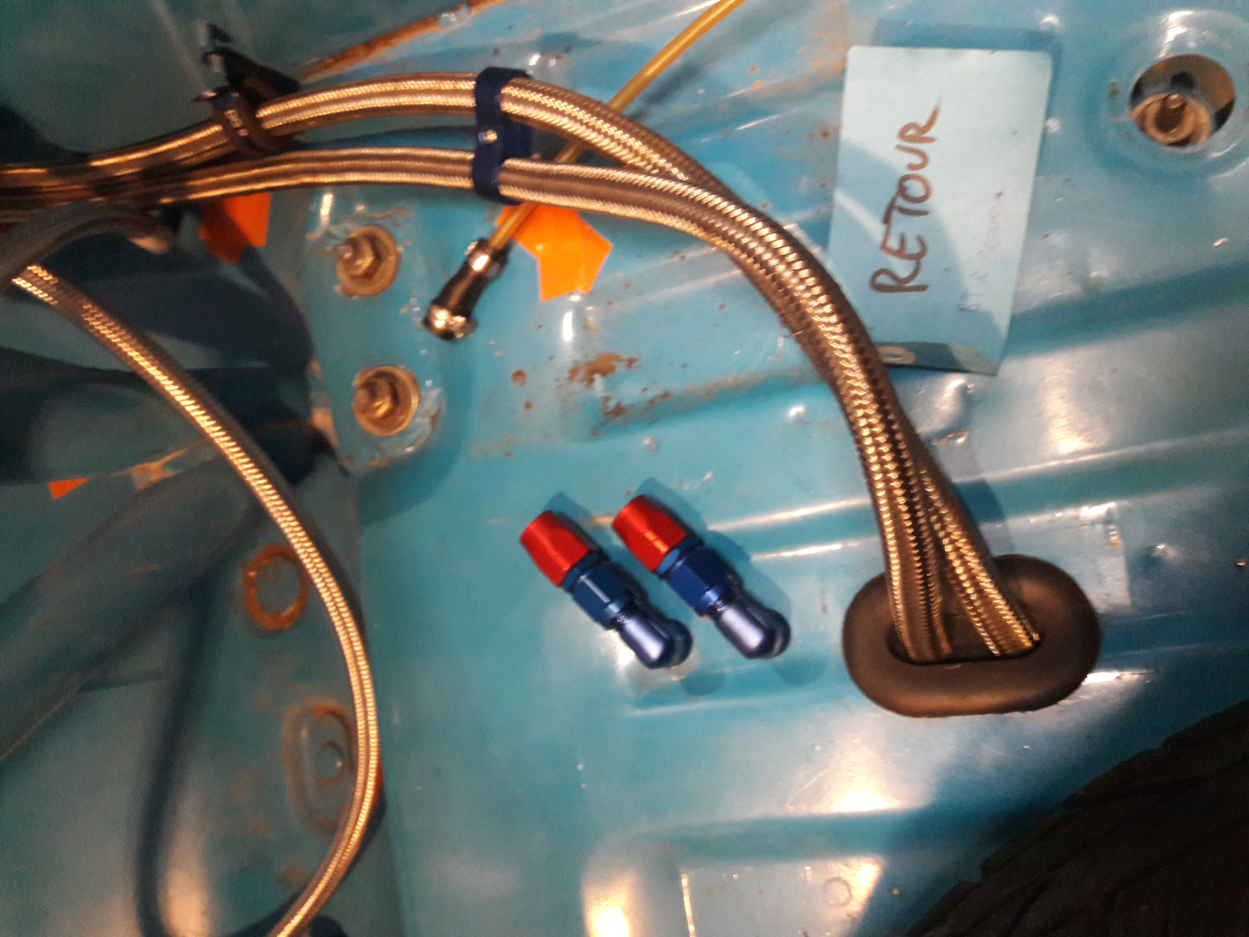

J'avais reçu les passes cloison 90°, j'en ai profité pour les monter en attendant le reste des dash.
Après avoir percé le 1er, dans l'axe du passage des autres durites, je présente le passe cloison... Et je me rends compte qu'il est trop bas, le connecteur est en appuie sur la caisse.
J'aggrandis 2 ŕondelles de 12 en 14, ça a permis de le remonter et faciliter le vissage du connecteur sans que ça touche la caisse.
Après réflexion, je démonte tout et je tapote doucement le fond du coffre pour le remonter.
Résultat: plus besoin des rondelles, ça fait plus propre.
J'ai quand même du mettre les rondelles dessous côté ecrou, la tôle étant trop fine pour que ça soit en appuie, serré à fond.

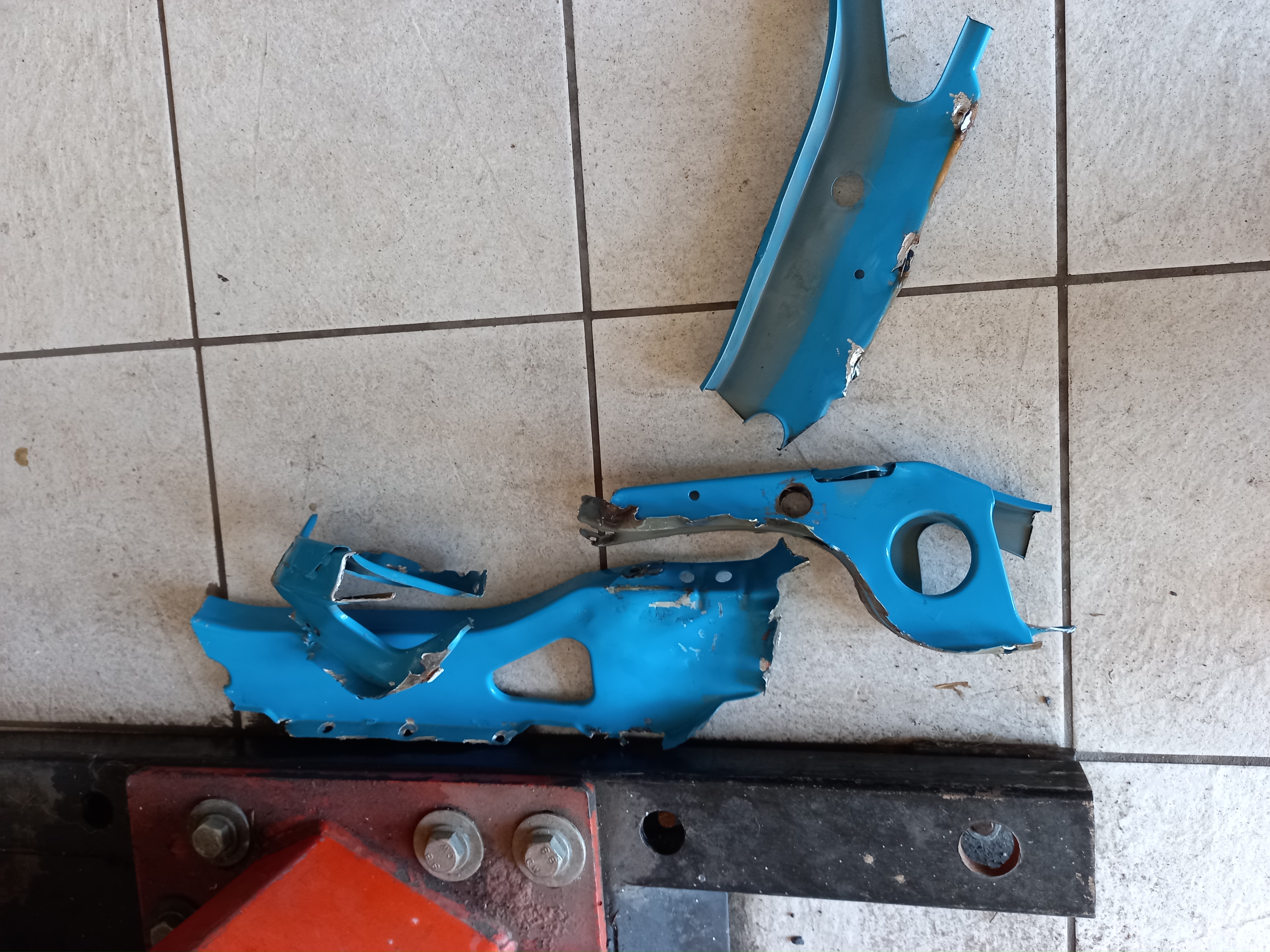

Fais gaffes,la traverse d'origine fait partie de la caisse et doit rester,Steph l'avais depointé et avancé et ressoudé car ça gênait avec les fixations f2000
Messages : 1868
Has thanked : 18 times
Been thanked : 229 times
Re: La Schtroumpfette.
olivF2000 a écrit : 13 août 2021, 21:55 Fais gaffes,la traverse d'origine fait partie de la caisse et doit rester,Steph l'avais depointé et avancé et ressoudé car ça gênait avec les fixations f2000
Avant oui il y avait des soucis d'interprétation, maintenant on a le droit de la virer. Faut que je regarde où j'avais vu ça.
Trop tard
Trop tard
Messages : 5127
Has thanked : 591 times
Been thanked : 598 times
Arf,vu l’etat,ça sera compliqué de la remonter :blink: :lol:
