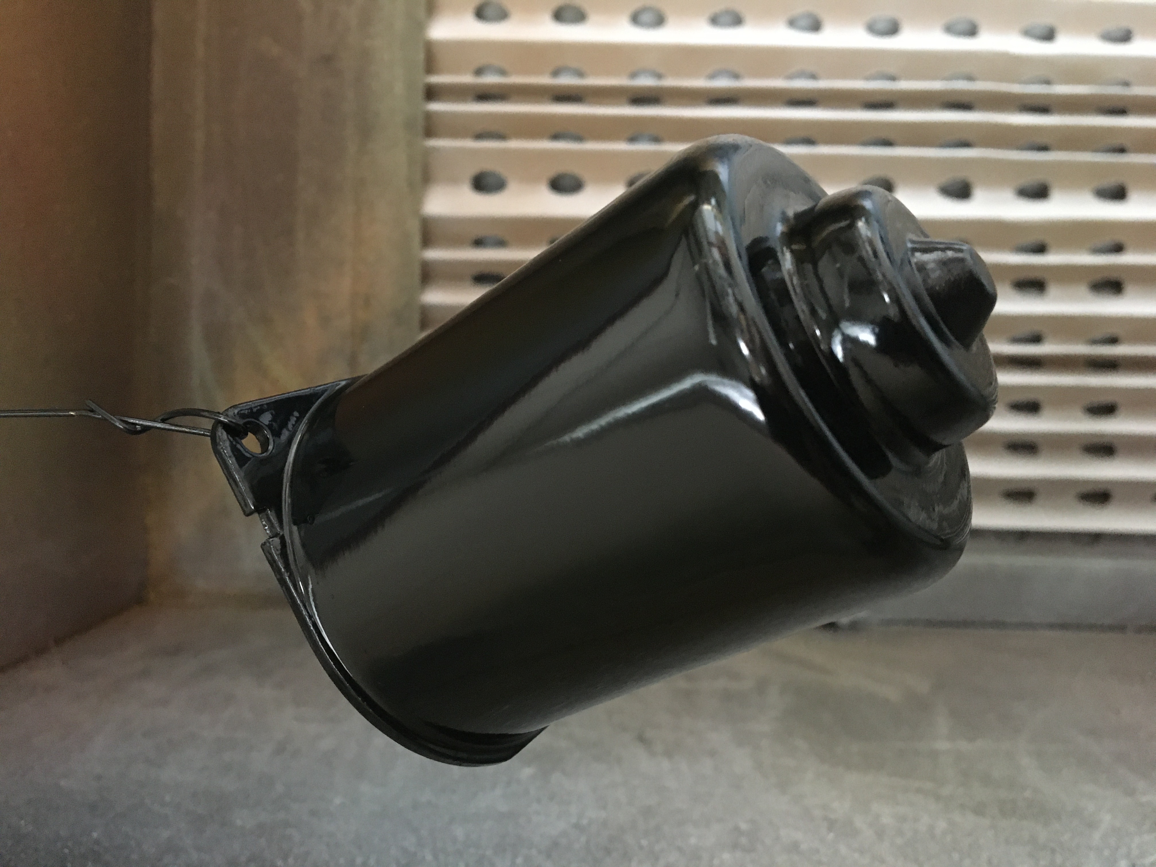

Et puis une petite restau de moteur d’essuie glace
Un petit coup de toile sur le collecteur.
Un coup de microbille sur la partie alu.
Et p’tit coup de noir sur le corp.
