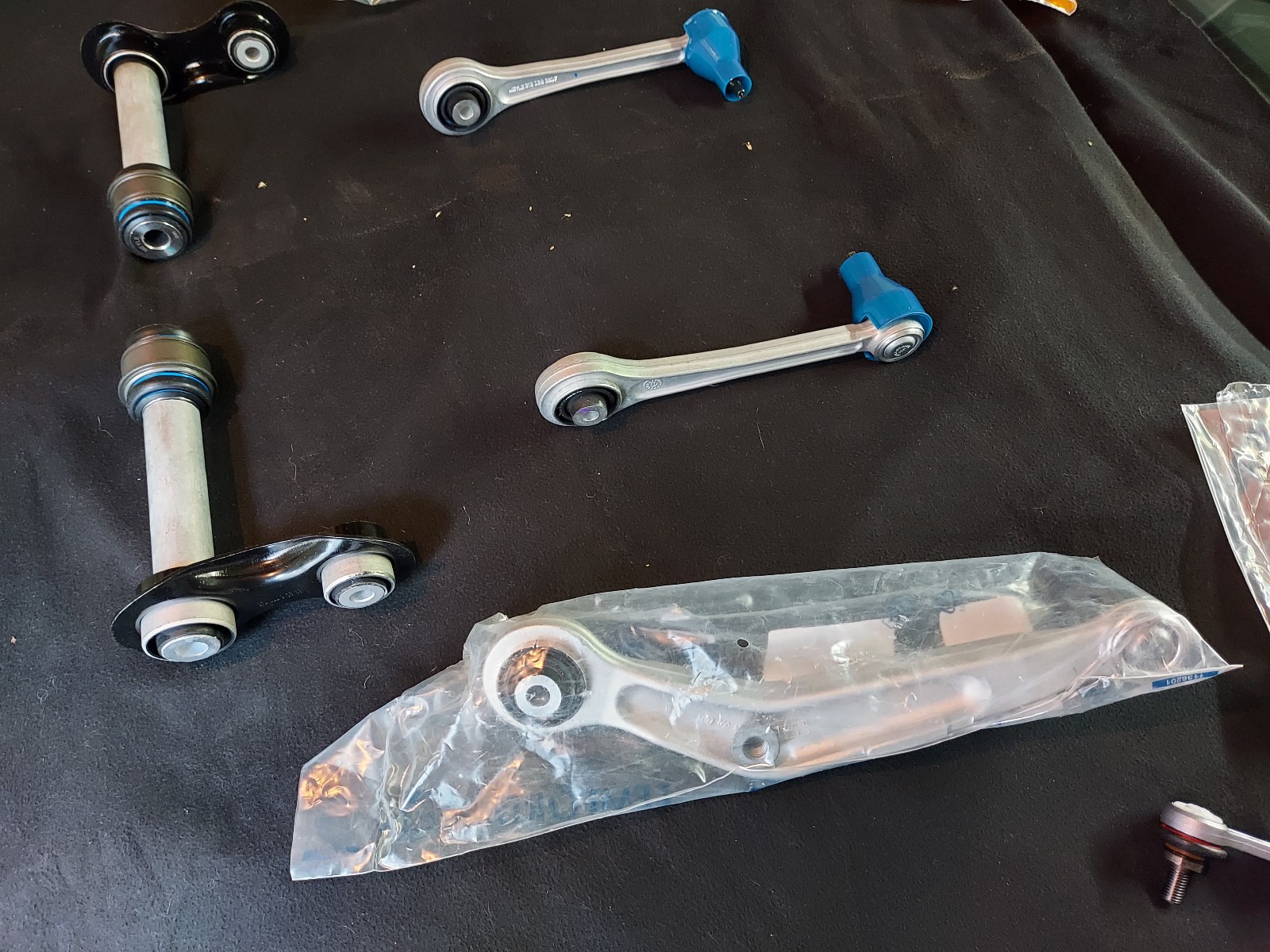

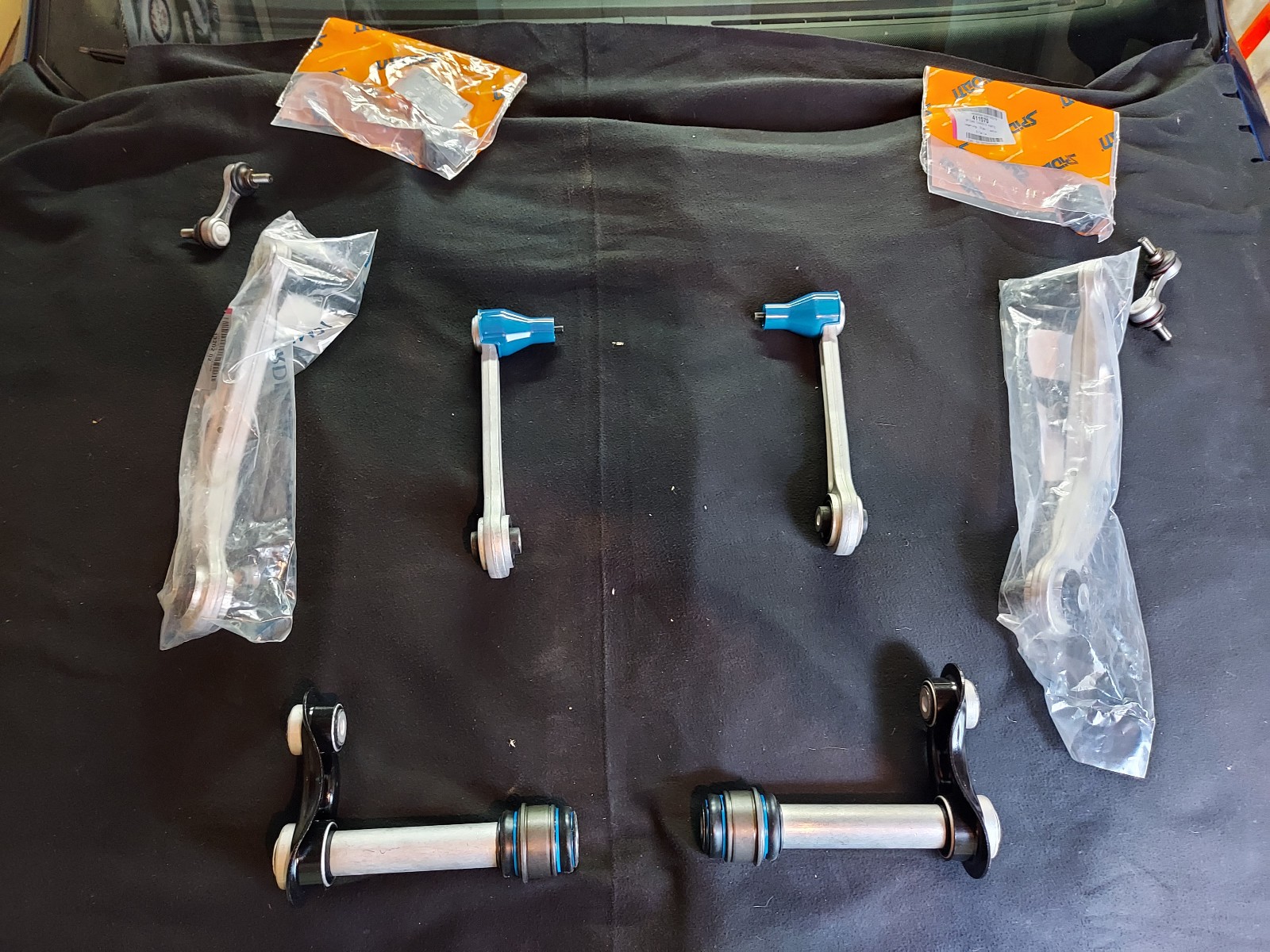

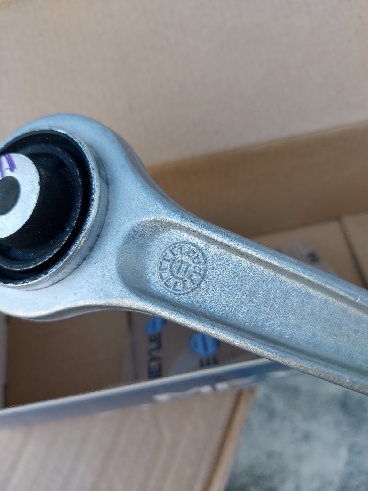

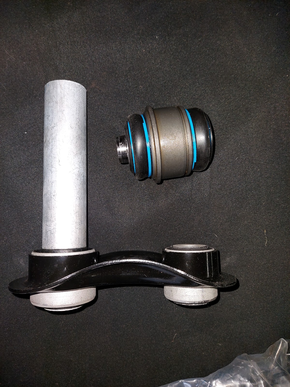

Je viens de recevoir les pièces du train arrière.
C'est pas choquant d'avoir une pièce neuve.... de 2011 :o <_<
Messages : 5792
Has thanked : 657 times
Been thanked : 1011 times
Re: Mein Panzer Eko-responsablieren: BMW 528i e39
Bah tant que ce n’est pas monté, ça ne s’abime Pas.
Le caout pourrait sécher mais c’est rarement le cas. J’ai des durite neuves en sachet qui sont nickelles et bien plus vieille que 2011. :ok:

Dimanche matin pluvieux, j'en suis réduit à faire des photos de pièces. :lol: :ph34r:
Messages : 19649
Has thanked : 1599 times
Been thanked : 1145 times
Le merdier d'articulations ! :blink:

Pas tant que ça, au fond c'est des biellettes de barre stab, et les silent bloc de barre stab (arrière du coup). Disons que je n'étais plus à 50€ près quoi et tant que j'ai le nez dedans, j'suis plus non plus à 8 écrous à dégager :ph34r: :mrgreen: .

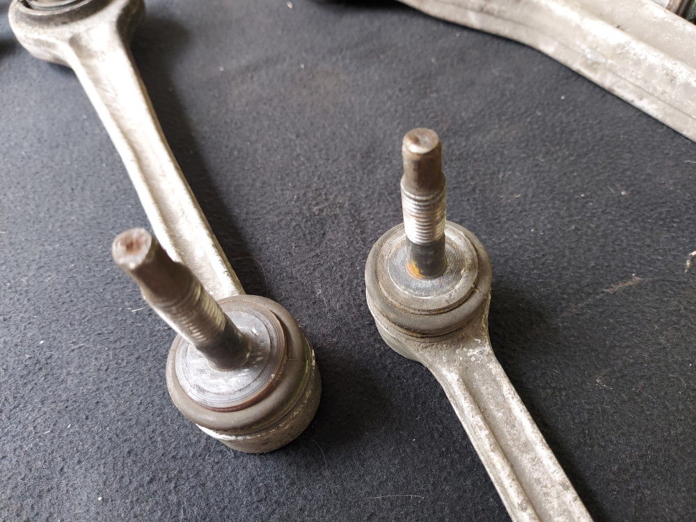

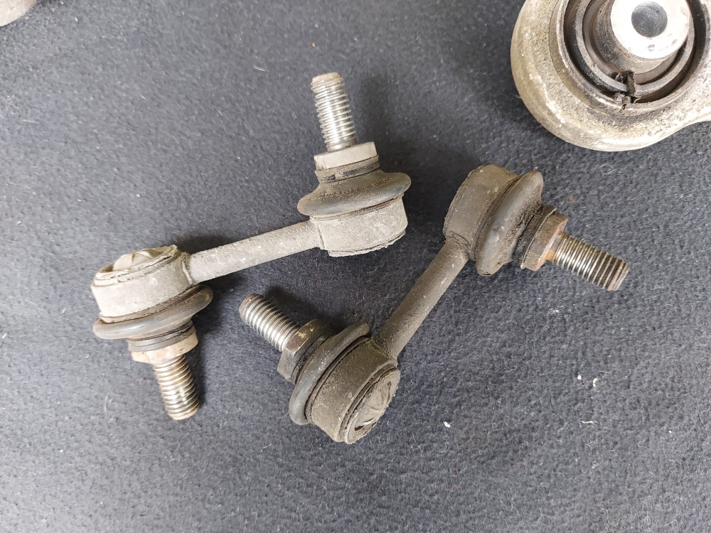

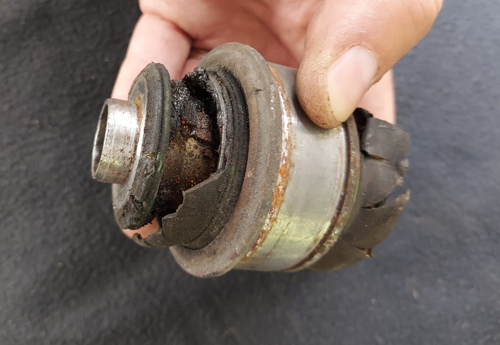

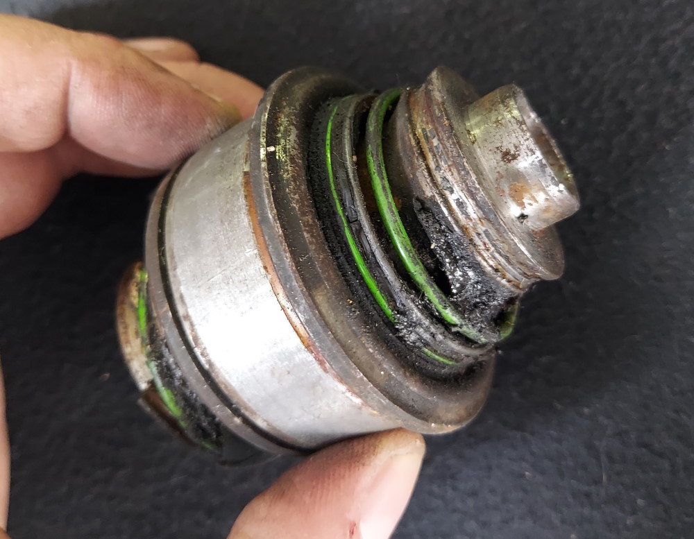

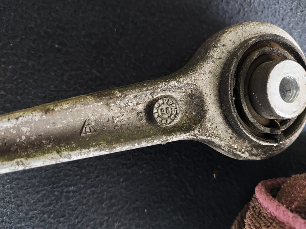

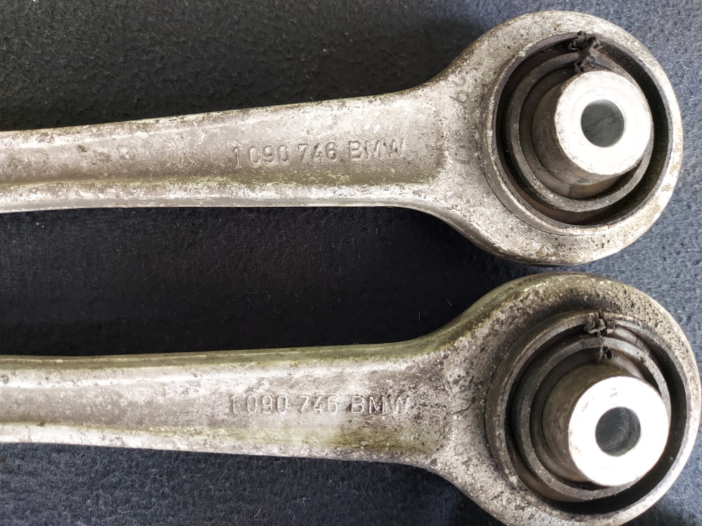

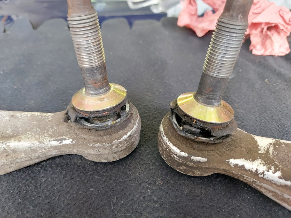

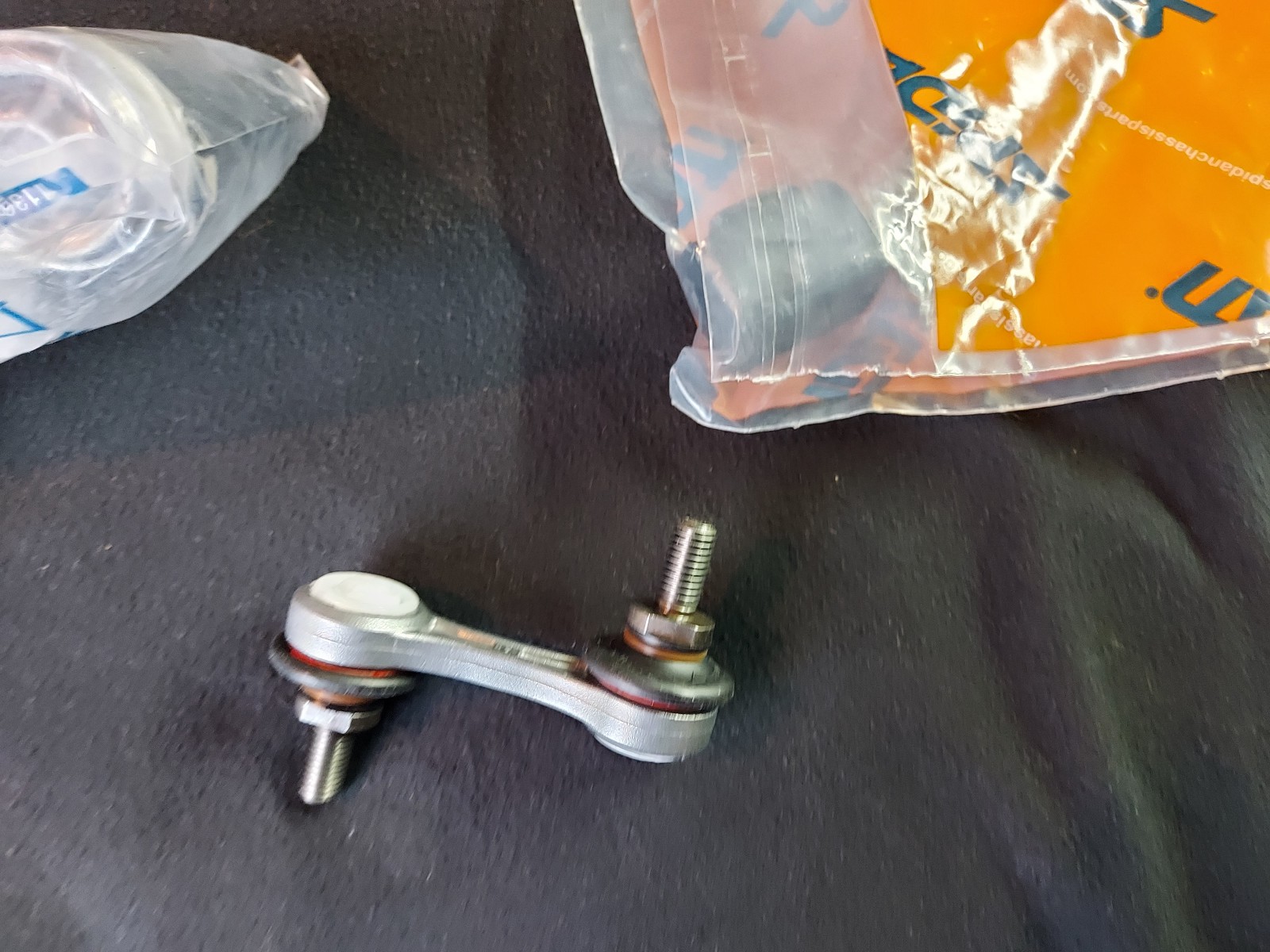

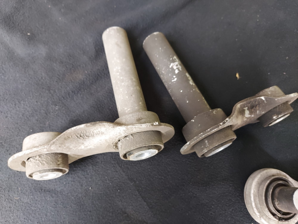

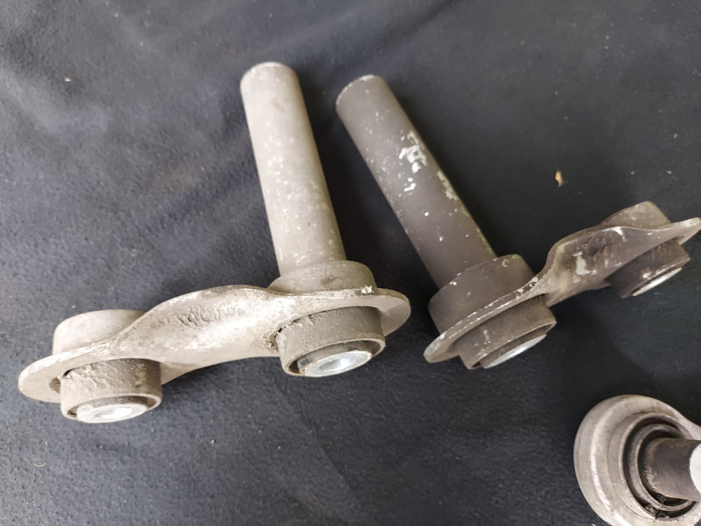

J'ai fais des photos des pièces aujourd'hui:
C'est pas bien beau
Ces pièces sont en bon état, mais c'était pas cher alors bon, et il y a quand même des silent bloc, ça aurait été idiot de pas les remplacer
Les biellettes de barre stab, pas si mauvais état que ça non plus.
Ces bras sont bizarrement en très très bon état, et pourtant de 96. Sur la 525i c'était ceux là qui étaient plus morts que les autres.

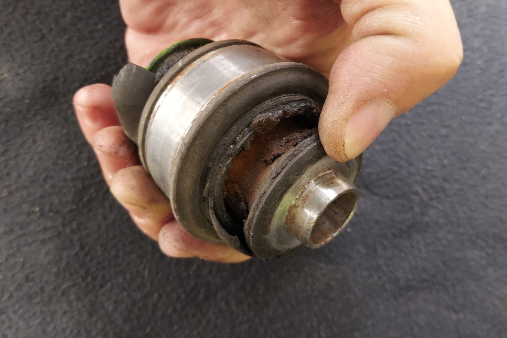

Messages : 5933
Has thanked : 479 times
Been thanked : 677 times

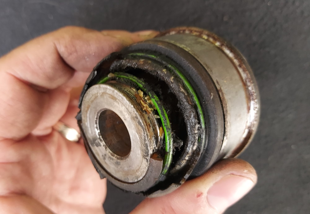

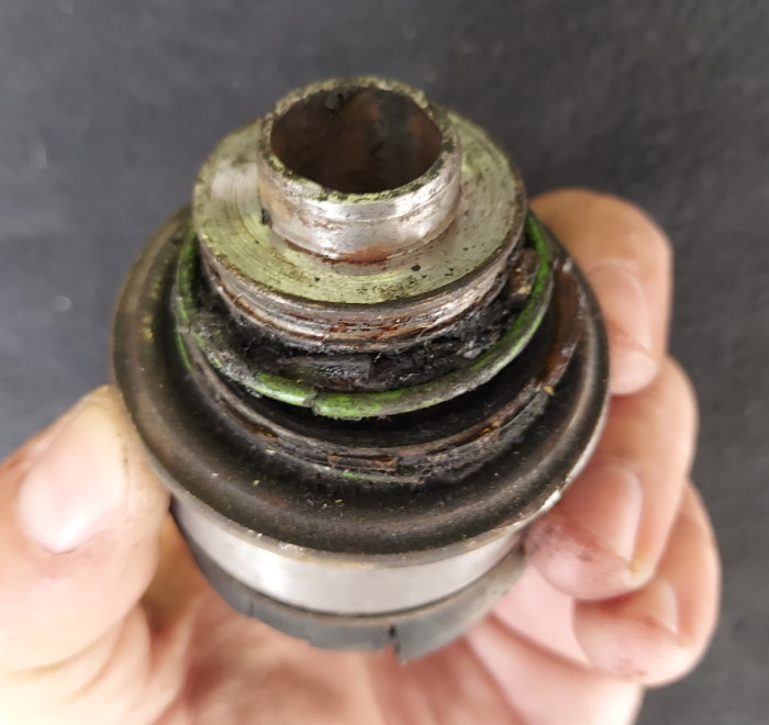

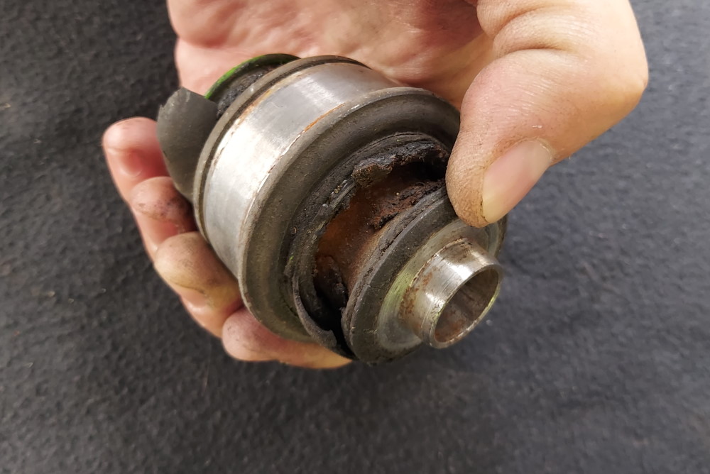

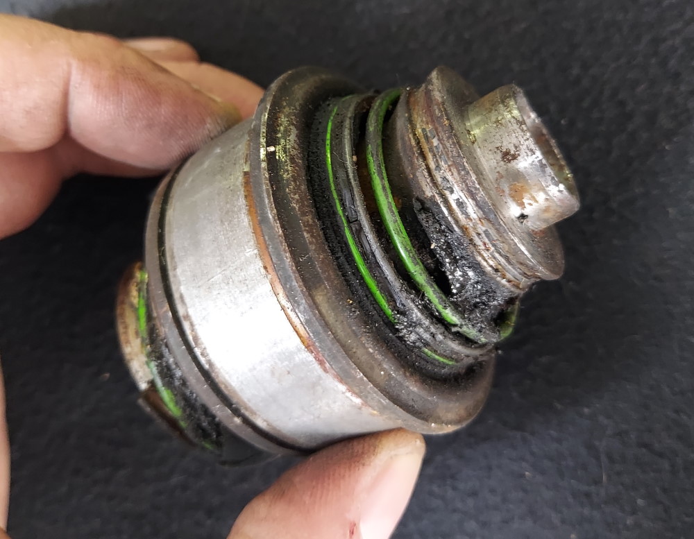

Là c'était ouf, ces pièces sont plus loin que le bout de leur vie !
Bilan:
Il n'y a plus de grincement, ouf. C'était devenu vraiment intenable :| .

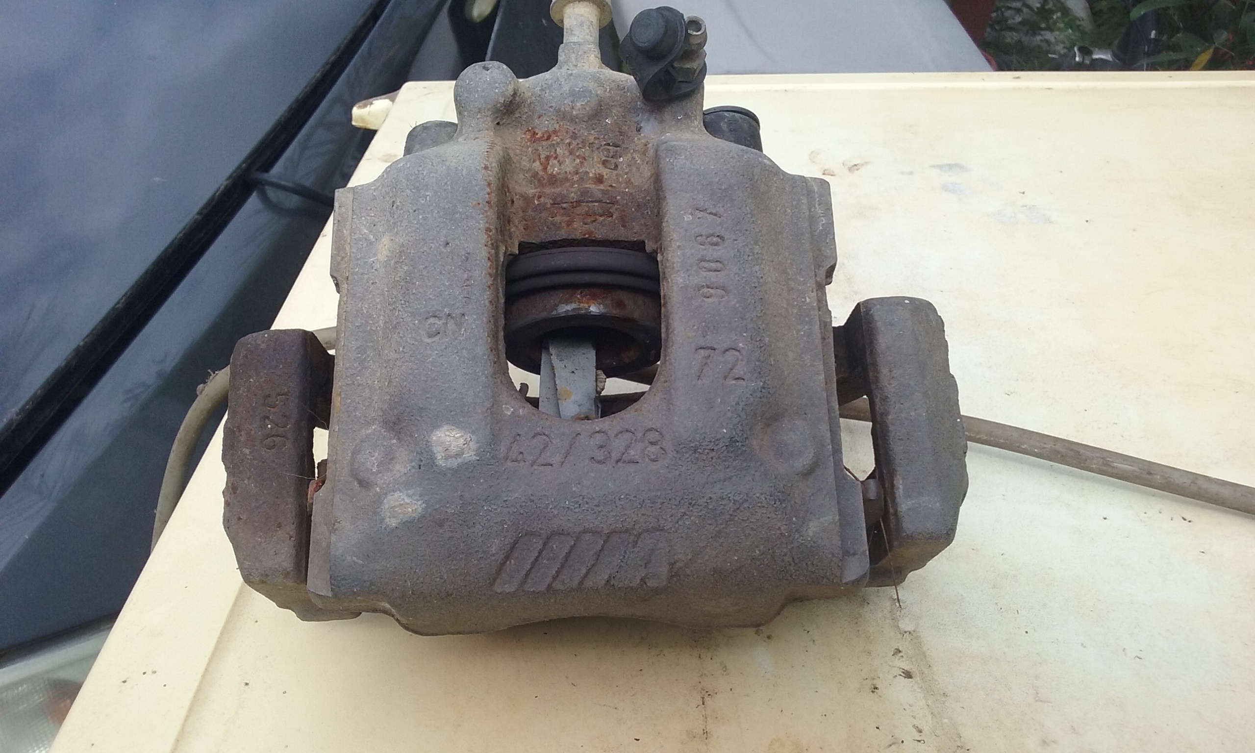

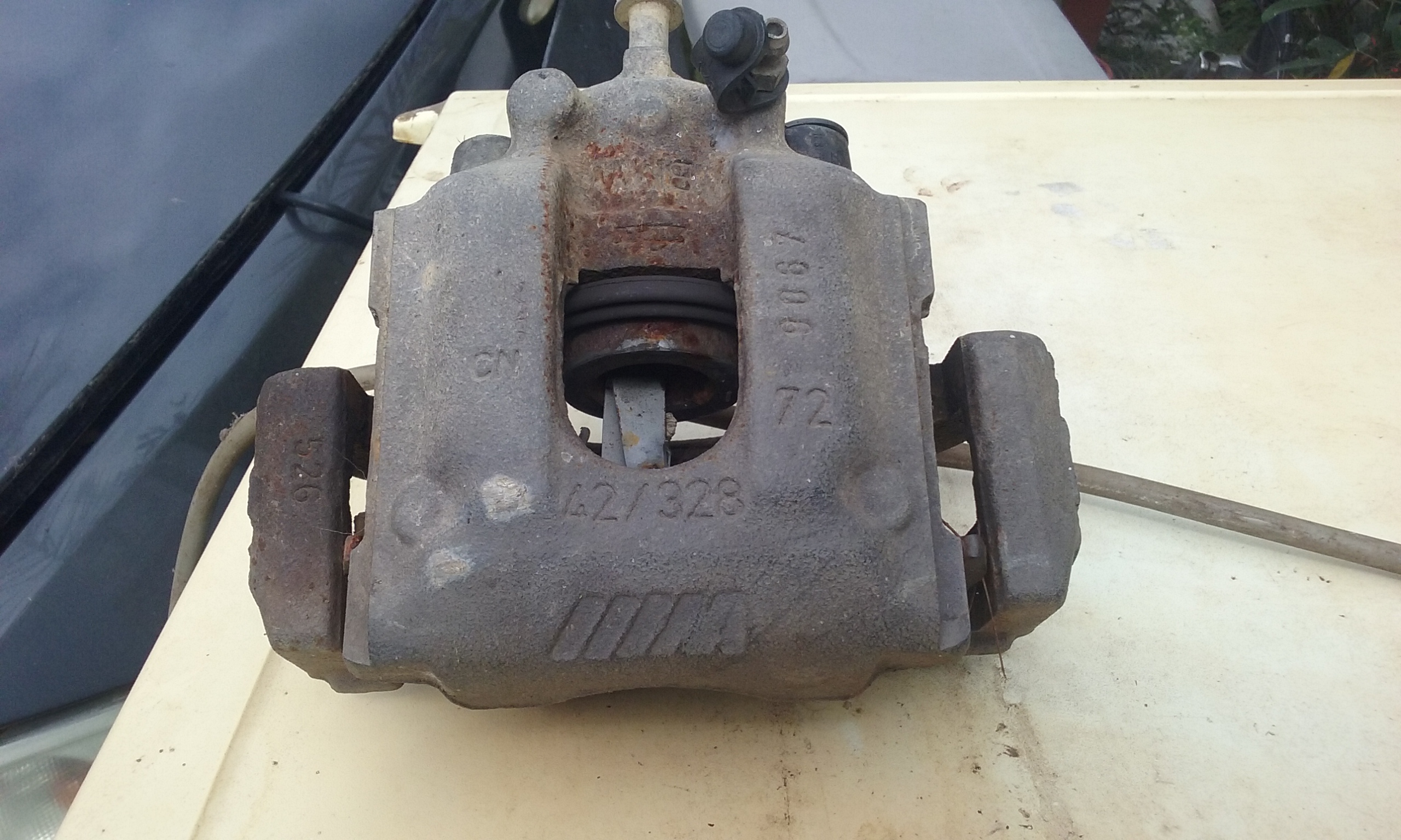

La Z1 avait le chassis de la E30 les trains AR a bras sont arrivè avec les E 87 E 90(semblabe) sinon j'ai des etriers AR de M5....si cela t'interesse....

Heu non, pour la berline familiale je vais rester stock :mrgreen:
Merci quand même :ok:
