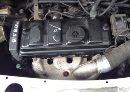

Bonjour,
petite question de novice,
le fourreau de protection du collecteur en alu est-il utile ?
Certains l'ont, et d'autres ne l'ont pas ...
celui de ma green n'est pas au top et celui de ma rallye est absent.
Deux versions possibles (fixé avec trois vis) et le même mais ouvert au niveau des écrous de collecteur.
C'est la bonne référence ? Quel bordel ....

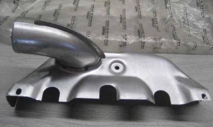

Alors pour les modèles disponibles tous ceux pour la rallye ont le tube pour le réchauffage. Par contre tu as une différence entre phase 1 et phase 2 c'est justement les trous dont tu parles au niveau des écrous du collecteur, en fait il s'agit des lumières qui viennent en face des bouchons présents sur les collecteurs des phase 2 et qui servaient à brancher un appareil pour régler la richesse avec des sondes sur l'échappement.
Si tu veux être puriste il te faudra trouver le modèle adapté à l'année de ton véhicule, mais si tu ne l'es pas peu importe tu peux même monter un modèle sans tube de réchauffage. Le seul petit avantage de cette tôle hormis le côté esthétique est que la chaleur du collecteur se diffusera un petit peu moins dans le compartiment moteur.

Les AM88 et 89 n'avaient pas le réchauffeur

merci pour vos retours. la mienne étant de 89, ça ira comme çà. Et comme je roule pas en lozère ....
