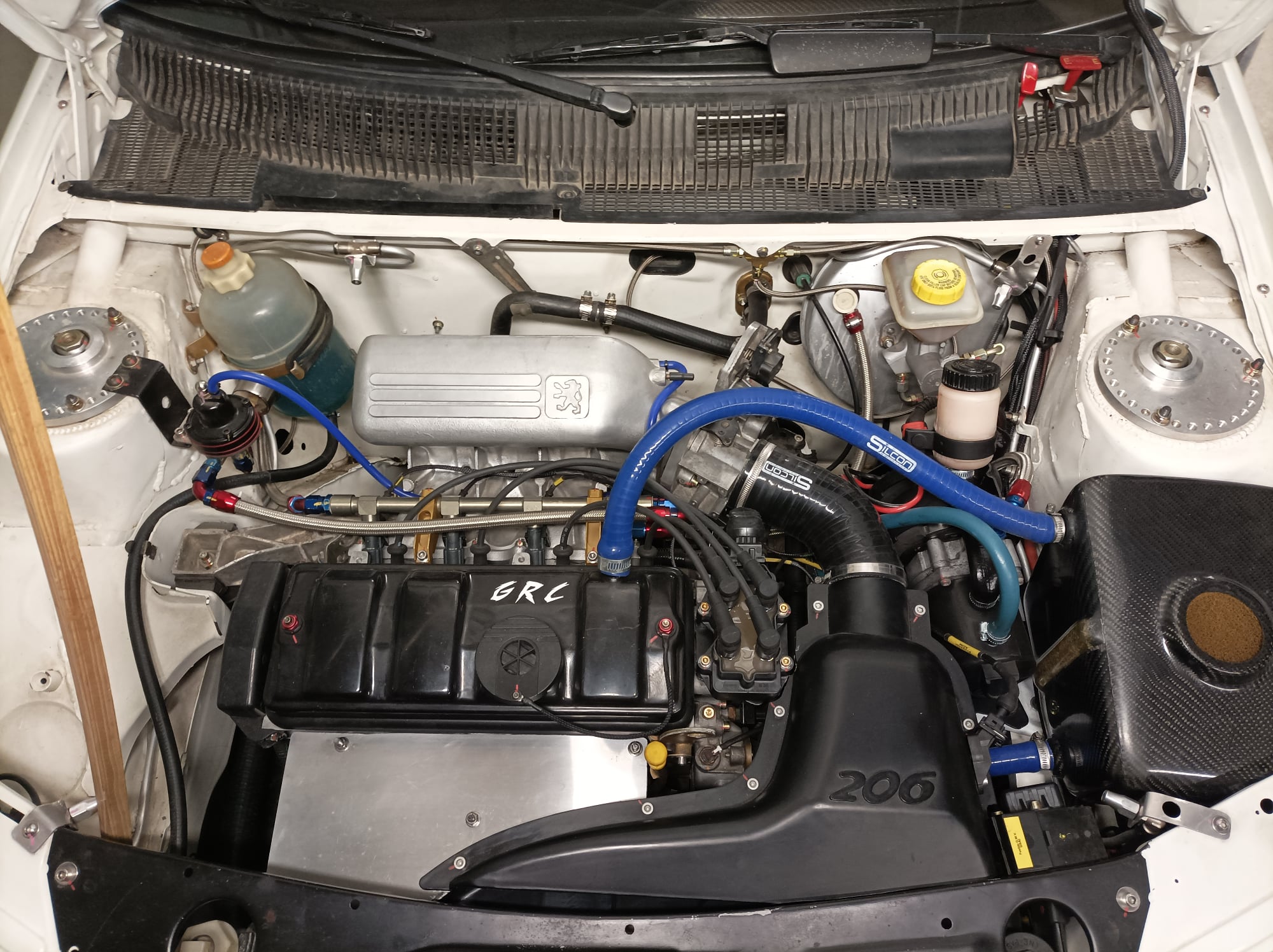

Maintenant avec le recul je me dis que ce n'est pas mal quand même. Après avoir pas mal réfléchi ce weekend, je vais peut être entamer la préparation d'un autre moteur en parallèle. J'ai déjà commencé à chercher un bloc.
Teelck a écrit : 19 déc. 2021, 13:55 Alors moi je ne suis pas un spécialiste de la prépa.
Mais j’ai noté un truc qui m’interpelle un peu.
Tu as encore les pistons origines et surtout sans empruntes pour les soupapes.
Comment tu fais avec un AAC au profil du pt03 ?
Si je ne dis pas de bêtises, ça passe pas !!
Voici les dires du préparateur qui m'a vendu l'arbre à cames : "Cette aac à les meme caractéristique qu un kent cam pto3. Calage en bascule au pmh. Pas énormément de levé mais très croisé." :ok:

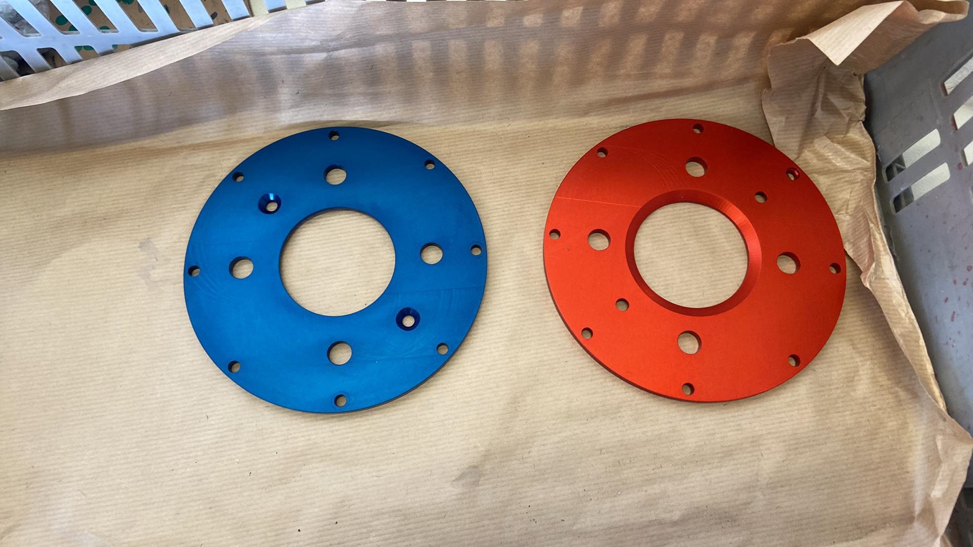

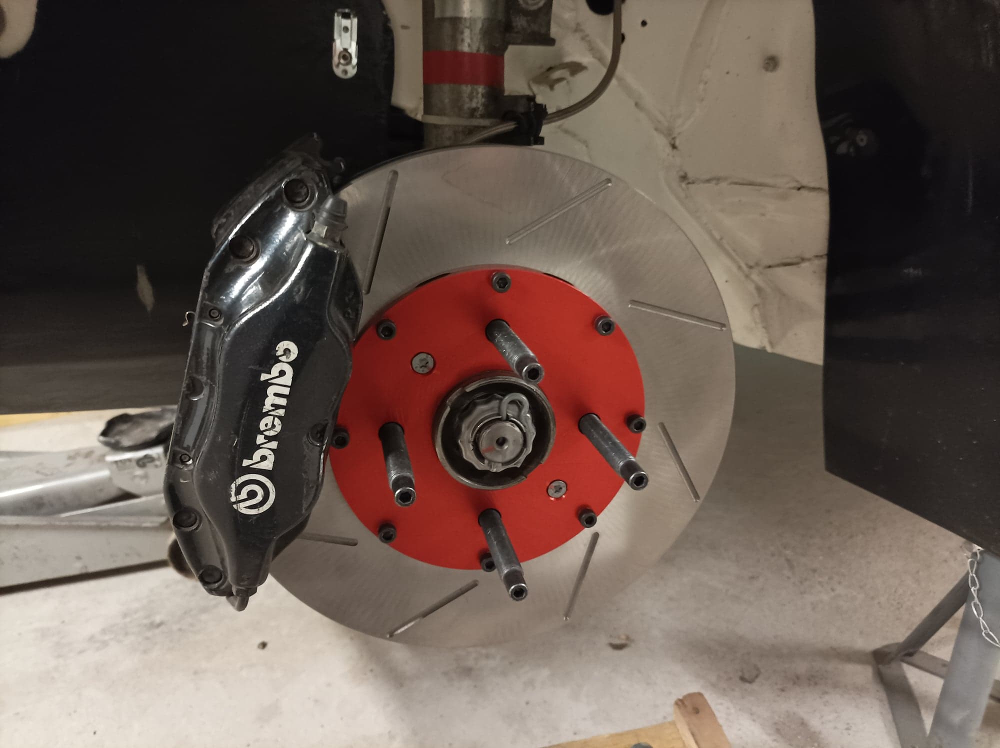

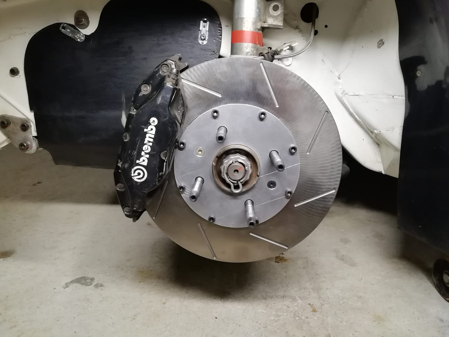

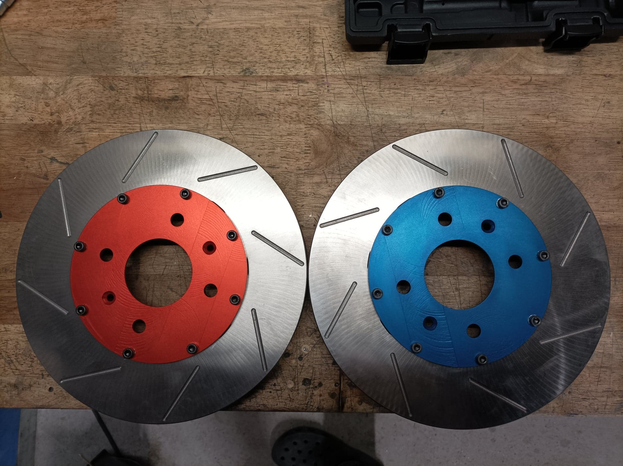

⏩Montage des bols de frein validé ☑️
On devait faire bientôt l'anodisation mais la société qui devait le faire ne fait plus cette prestation. :crying:
Si par hasard quelqu'un du forum à la possibilité de faire de l'anodisation, je suis preneur... :ok:

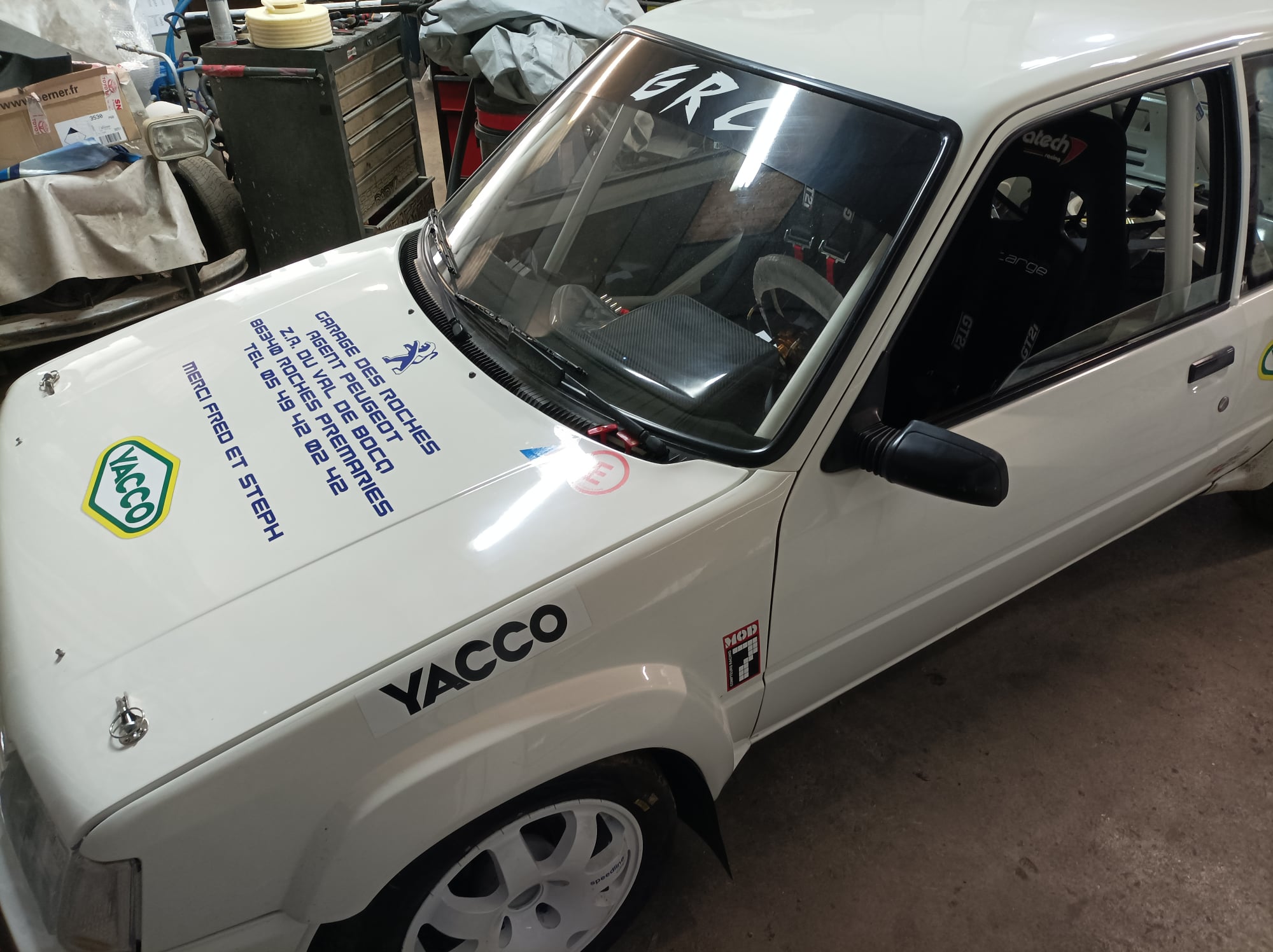

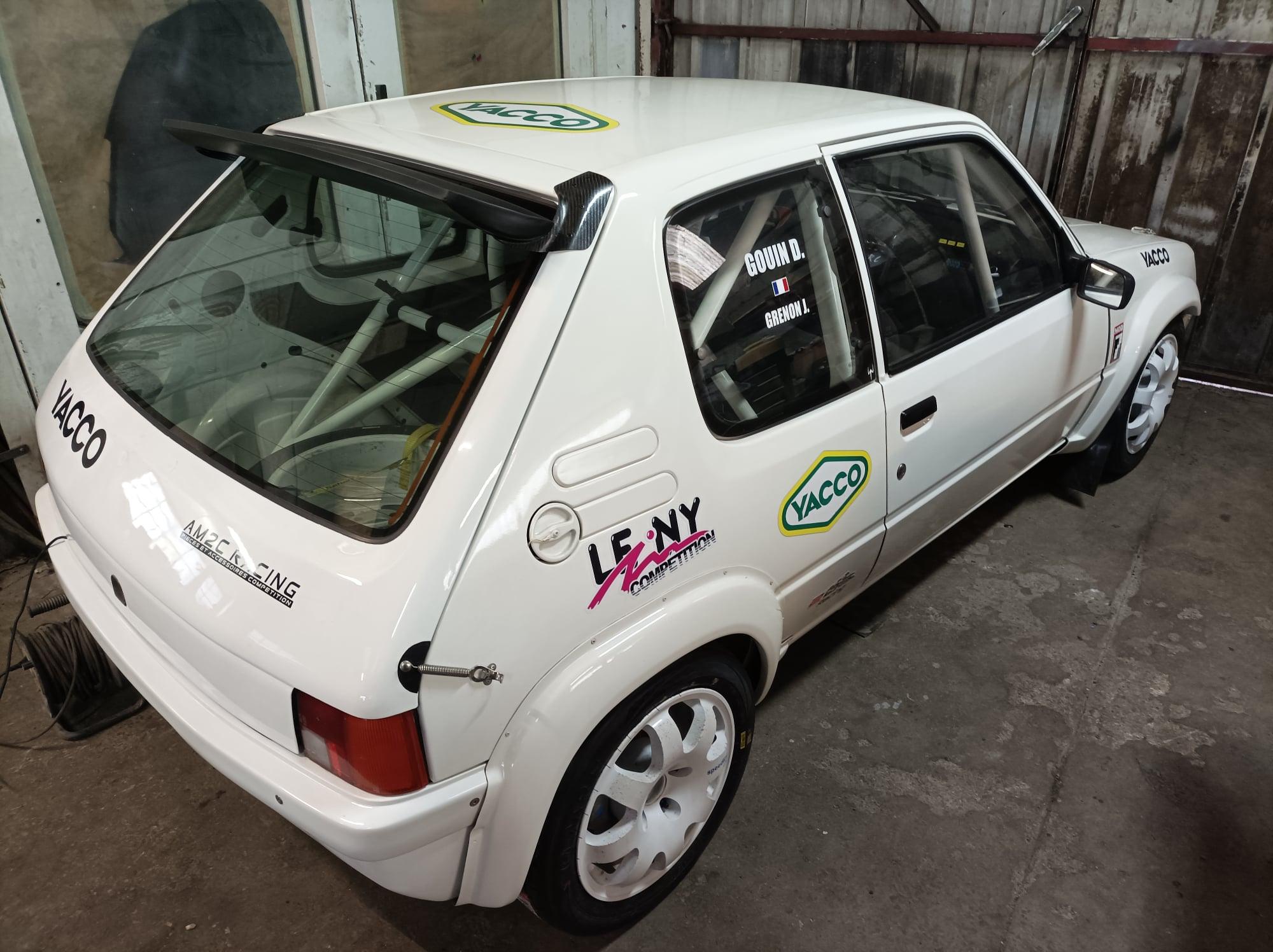

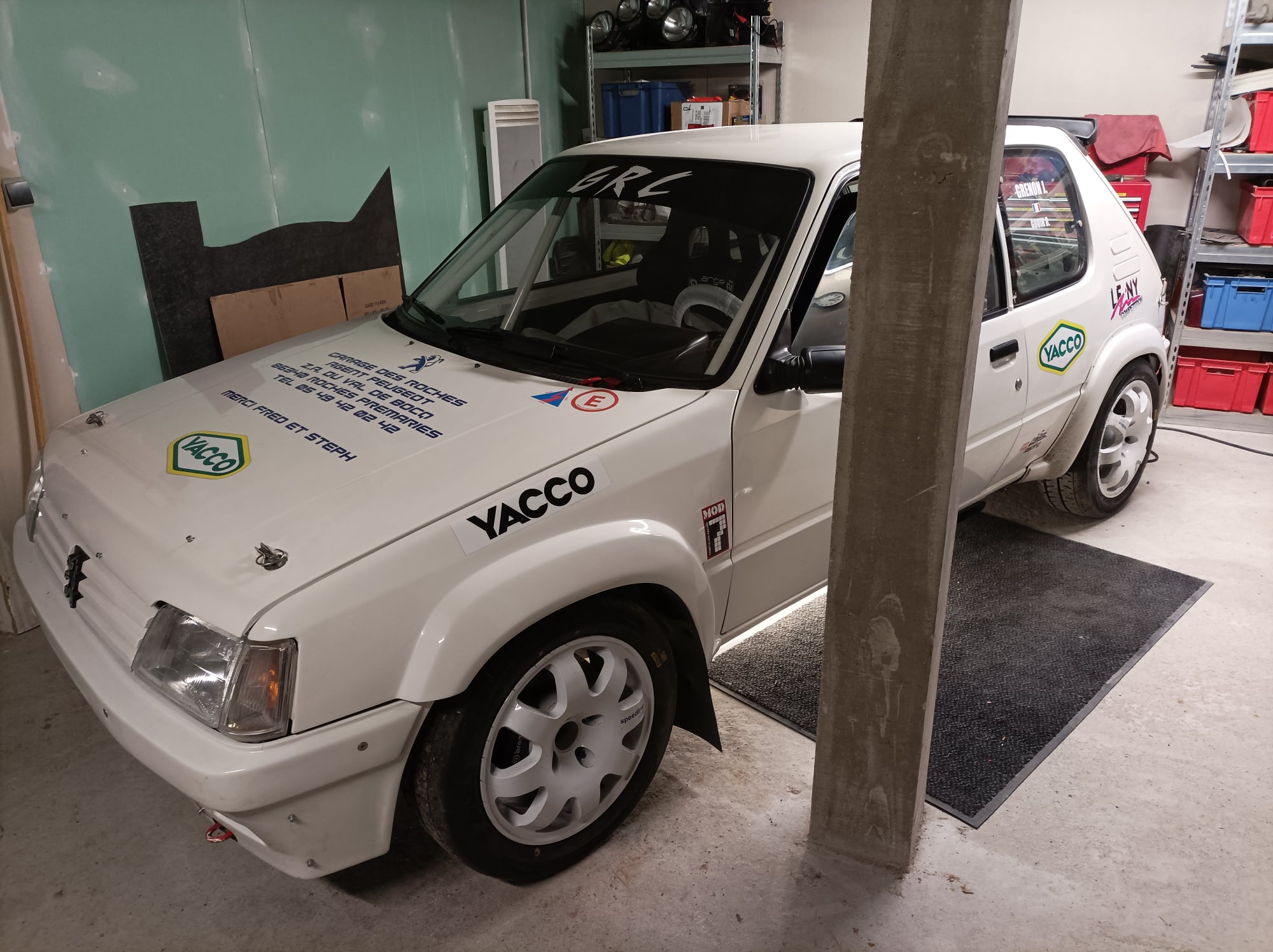

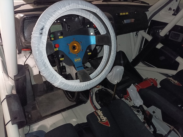

⏩ Après quelques semaines de dur labeur sur la 205👨‍🔧, elle est enfin prête.
Voici un résumé de ces dernières semaines dans l'ordre chronologique :
▶️ Début Janvier : "quelques finitions"

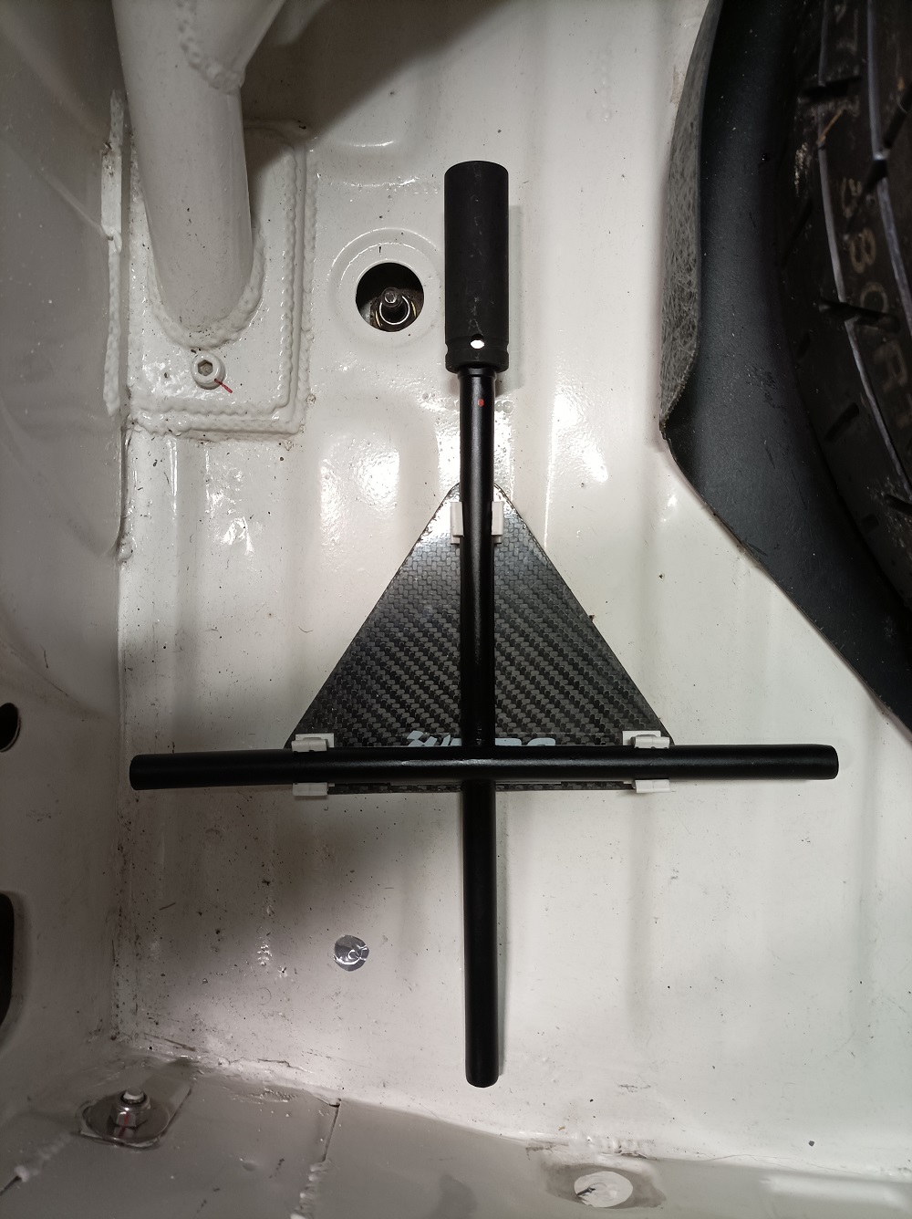

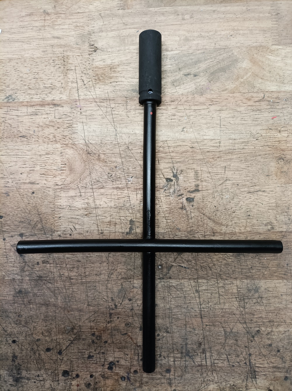

- Allègement✂️d'une clé en croix de roue et un bon coup de peinture.
- Positionnement définitif des faisceaux électrique dans l'habitacle.👍

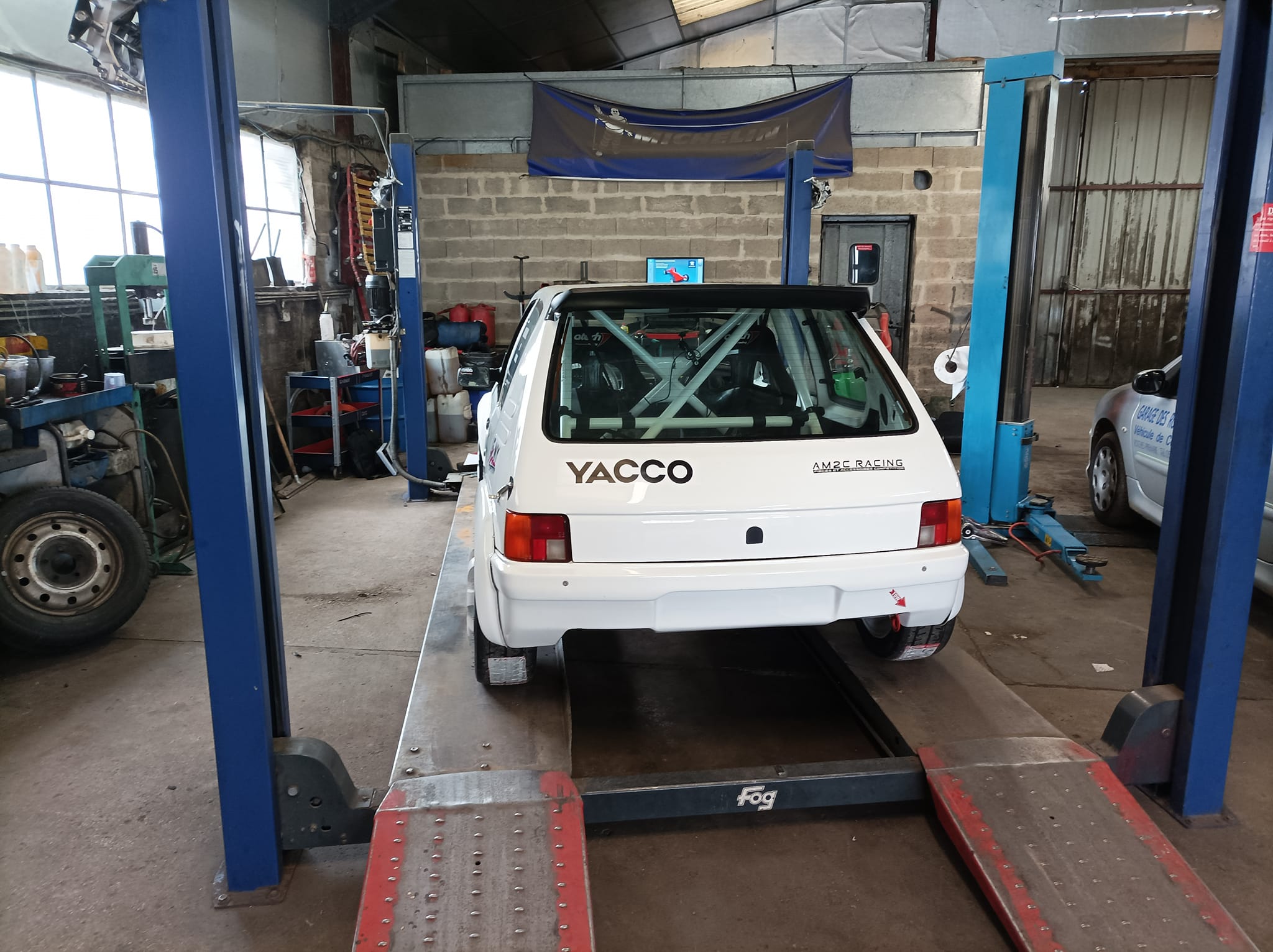

▶️ Mi Janvier : "Contrôle des réglages des trains roulants"

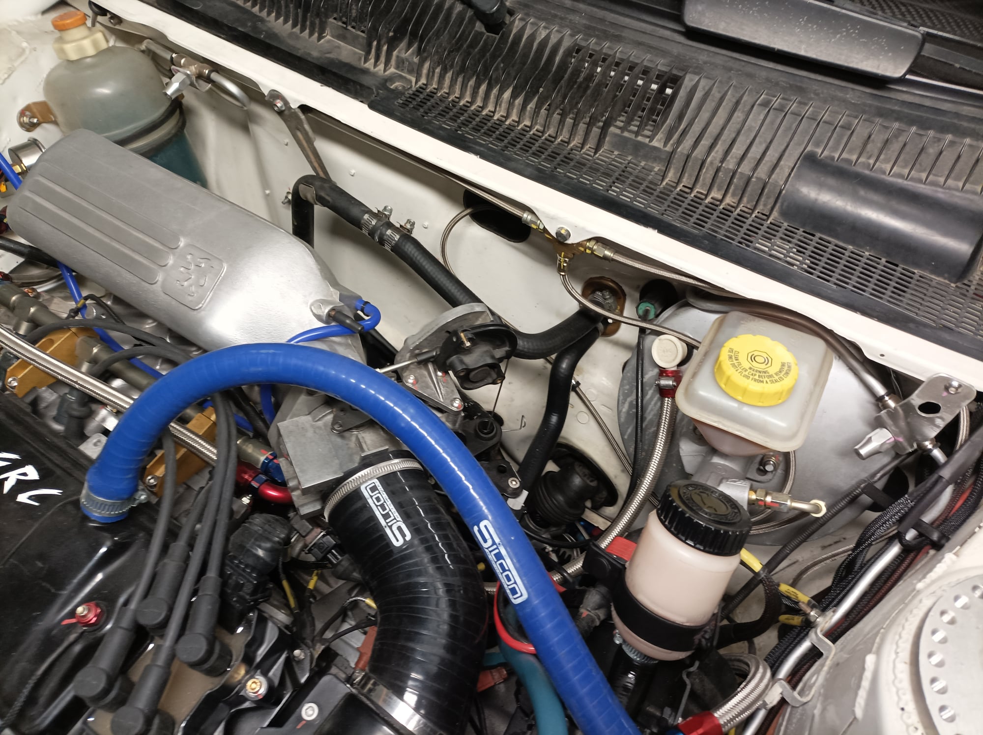

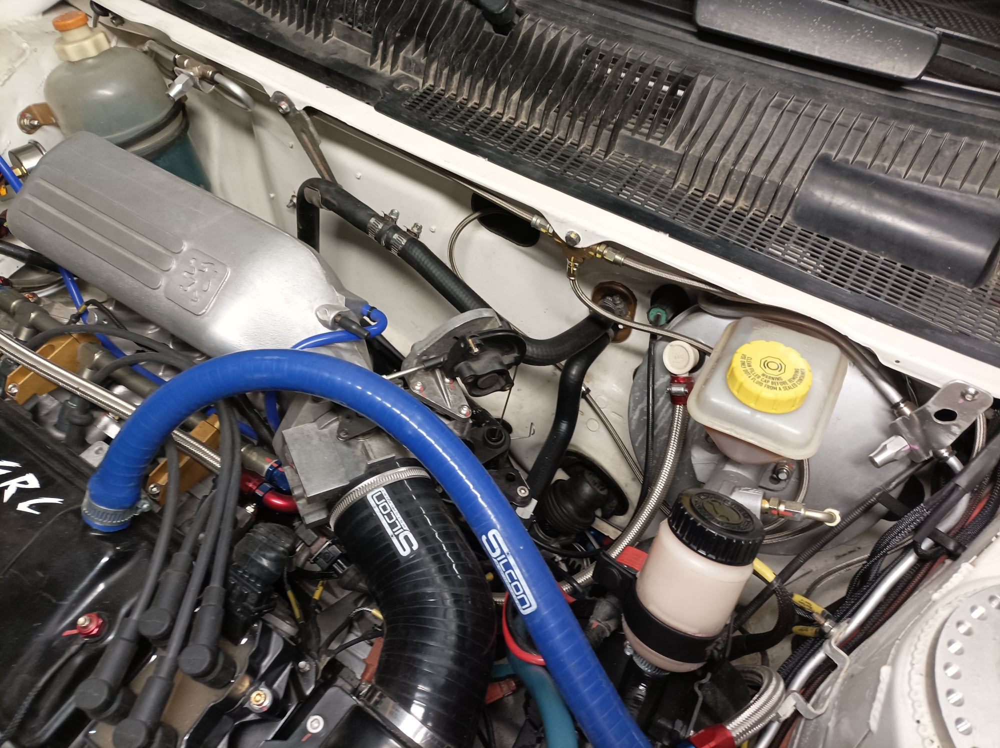

▶️Et la semaine dernière, nous avons constaté une petite fuite de liquide de refroidissement sur une des durites de chauffage, donc remplacement de celle-ci pour être tranquille.😉
teamjegc
Messages : 852
Localisation : Vivonne
Has thanked : 38 times
Been thanked : 36 times
Re: Ma 205 Rallye F2000
Message par teamjegc »
Quelques finitions par-ci par-là mais on voit enfin le bout du tunnel.
➡️Maintenant, séance d'essai à la fin du mois de Février pour vérifier que tout va bien sur la 205 F2000, mais surtout pour dérouiller un petit peu le pilote car 2 ans sans rouler...

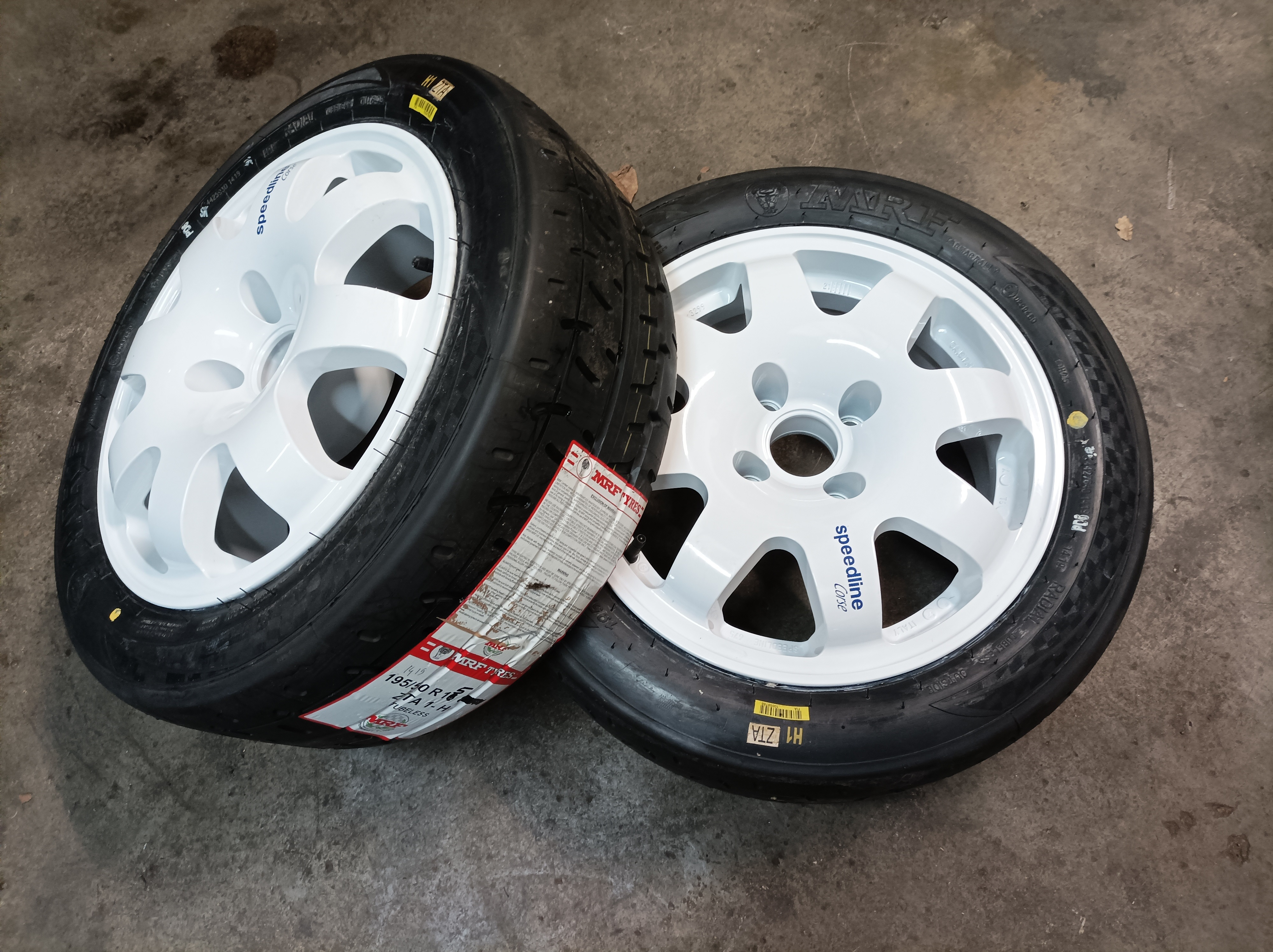

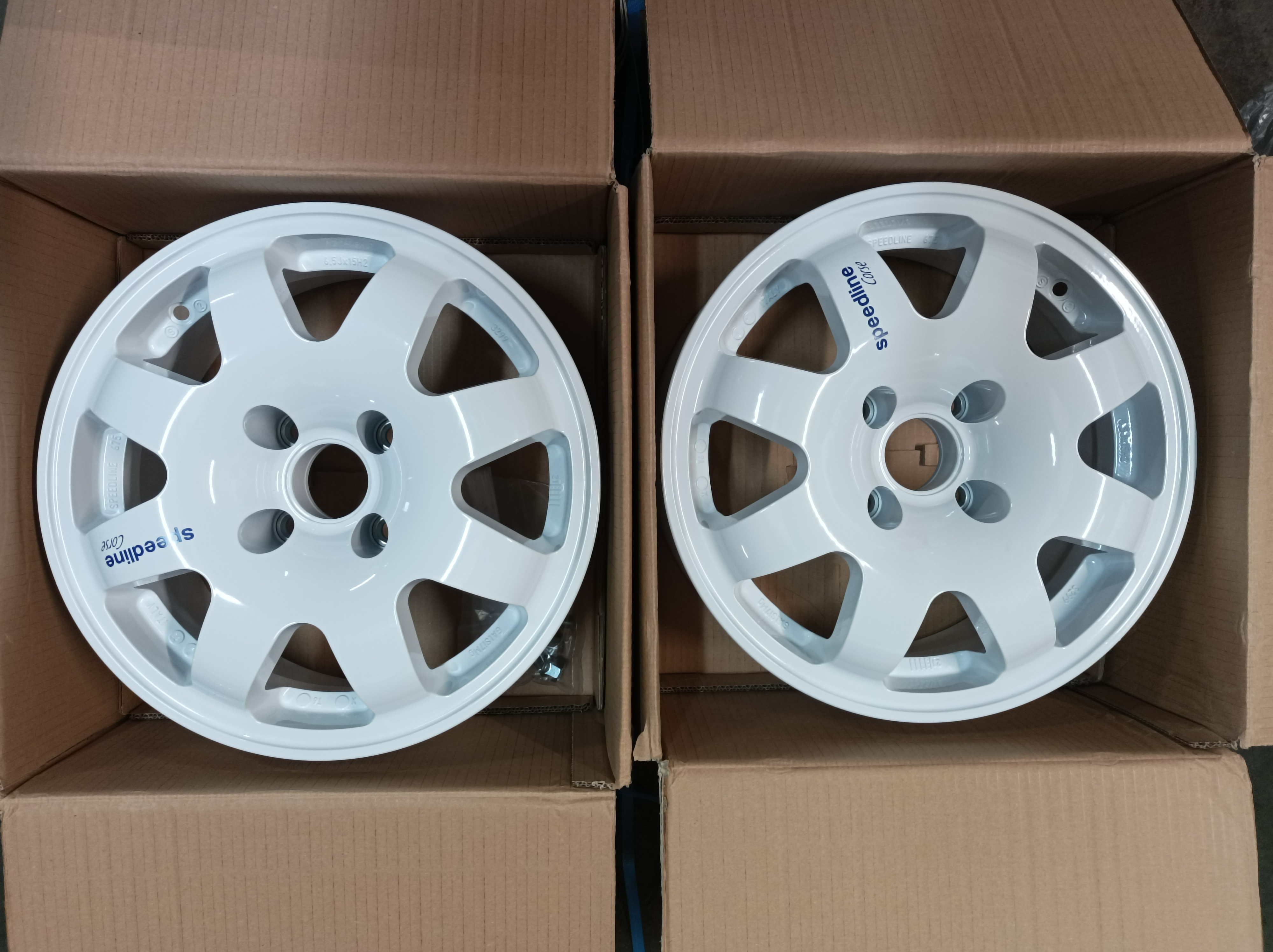

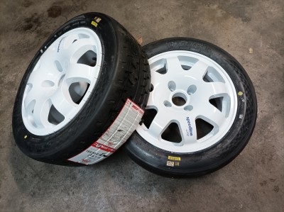

▶️Les dernières petites préparations pour la séance d'essai de ce week-end, avec réception hier de 2 nouvelles jantes Speedline SL675😍 et d'un kit micro/écouteurs STILO pour mon casque.
Montage dans la foulée des pneus MRF ZTA, on est paré pour la saison au niveau des gommars, mais on rachètera peut-être des pneus neuf pour le rallye d'Automne...

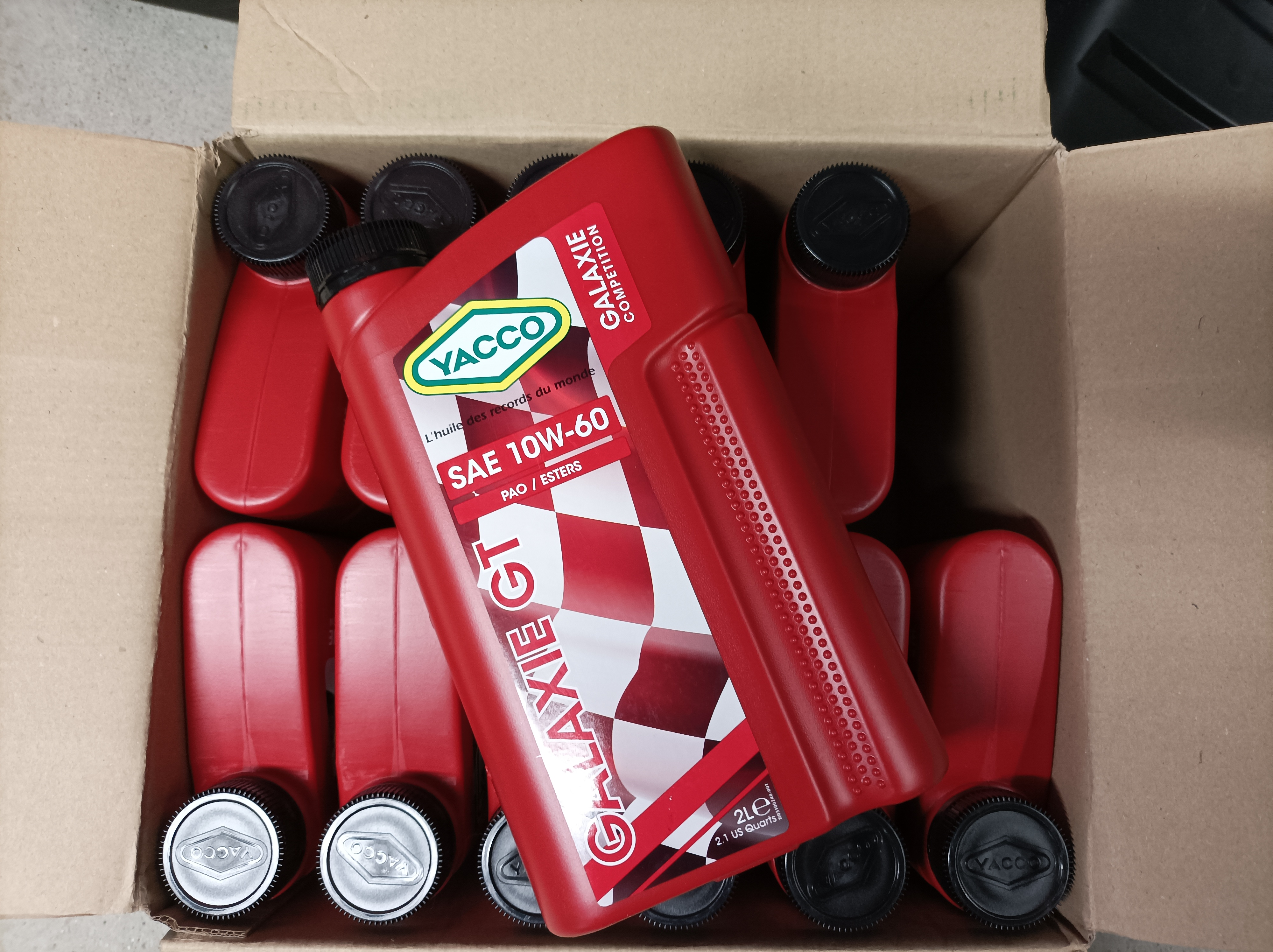

▶️On a reçu aussi l'huile moteur de chez YACCO pour la saison.👍👍.
▶️Les bols de frein sont prêts🤩🤩. Ils partent demain, si tout va bien réception Jeudi🤞🤞🤞.

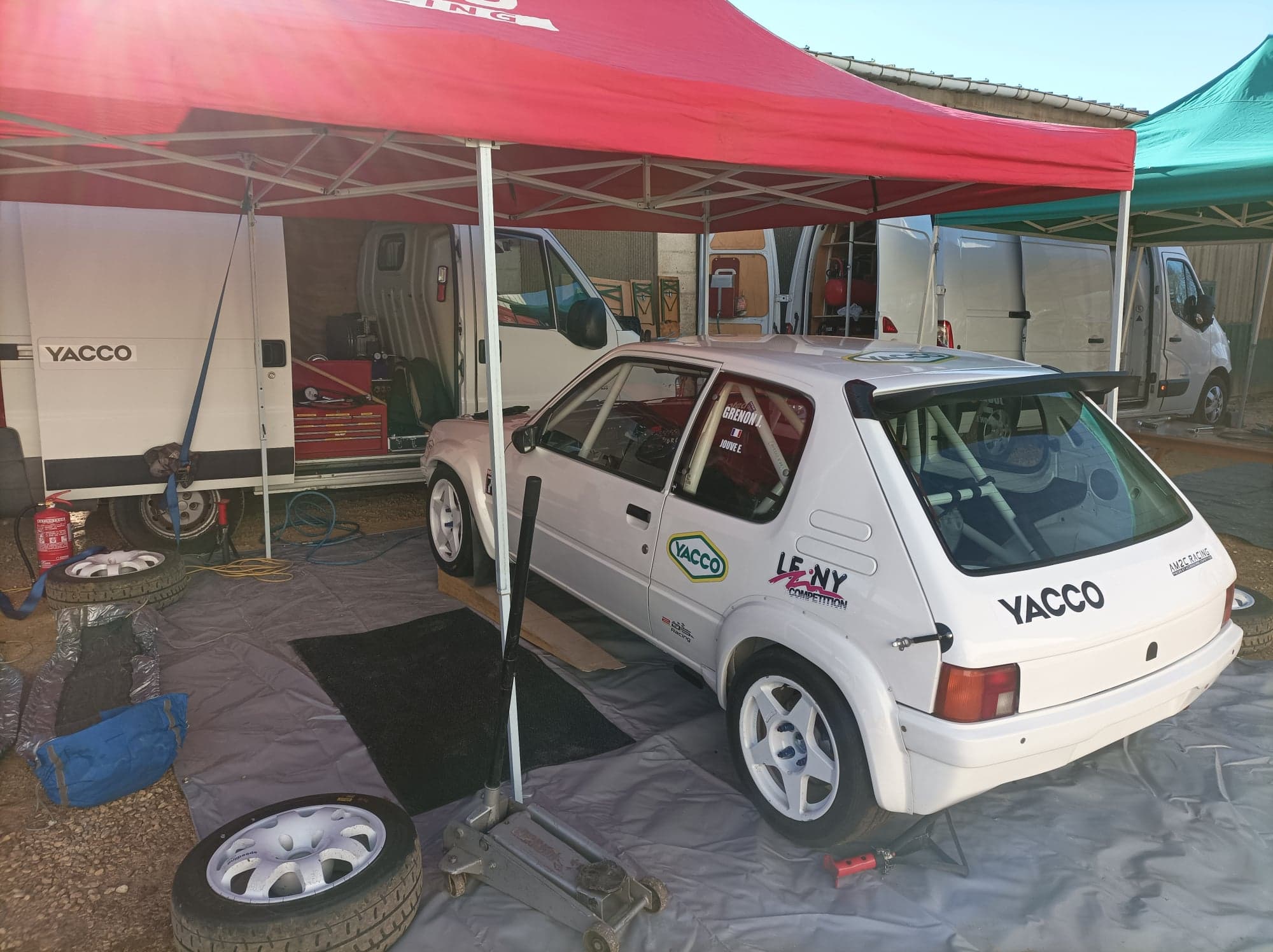

:o Encore un moment que j'étais pas venu sur le forum, je vais vous faire un petit récap' de ces 3 mois un peu mouvementés :

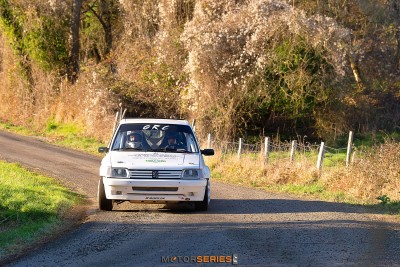

- Le 25 Février (soit la veille de la séance d'essai) je recevais les bols de frein de retour d'anodisation <oo> .
- Le 26 Février, séance d'essai.
Qui a commencé comme ça :) :

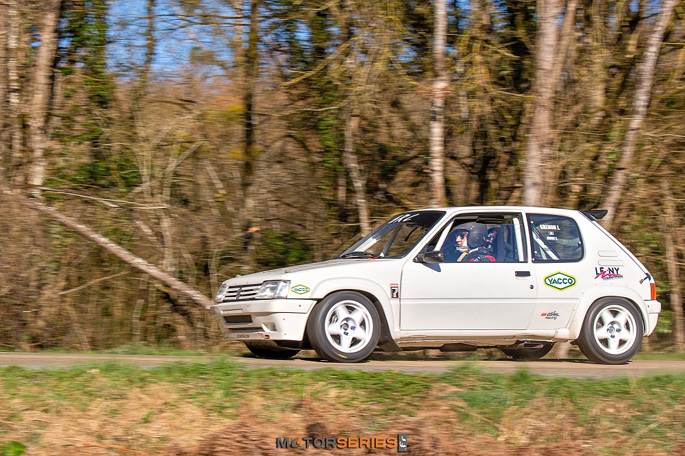

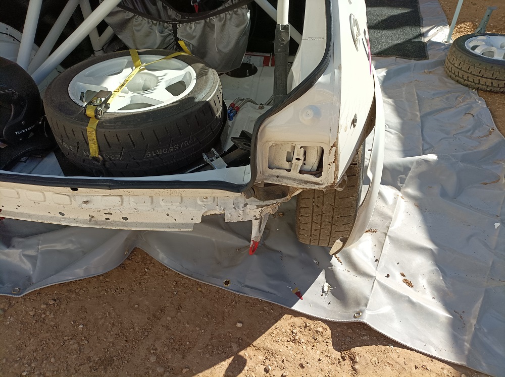

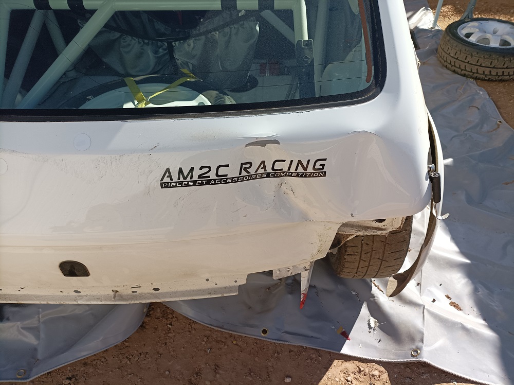

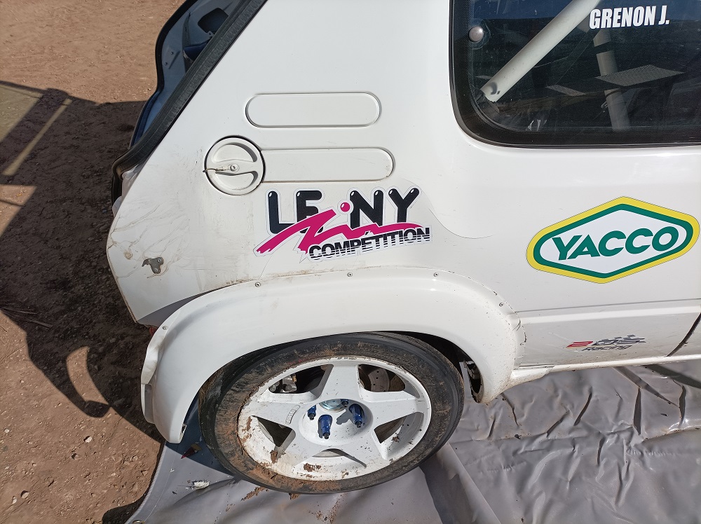

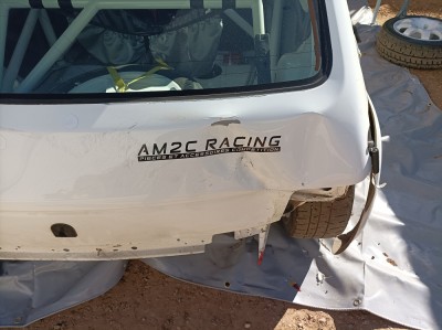

Mais qui s'est terminée comme ça :crying: :
Autant vous dire le moral était à zéro...
