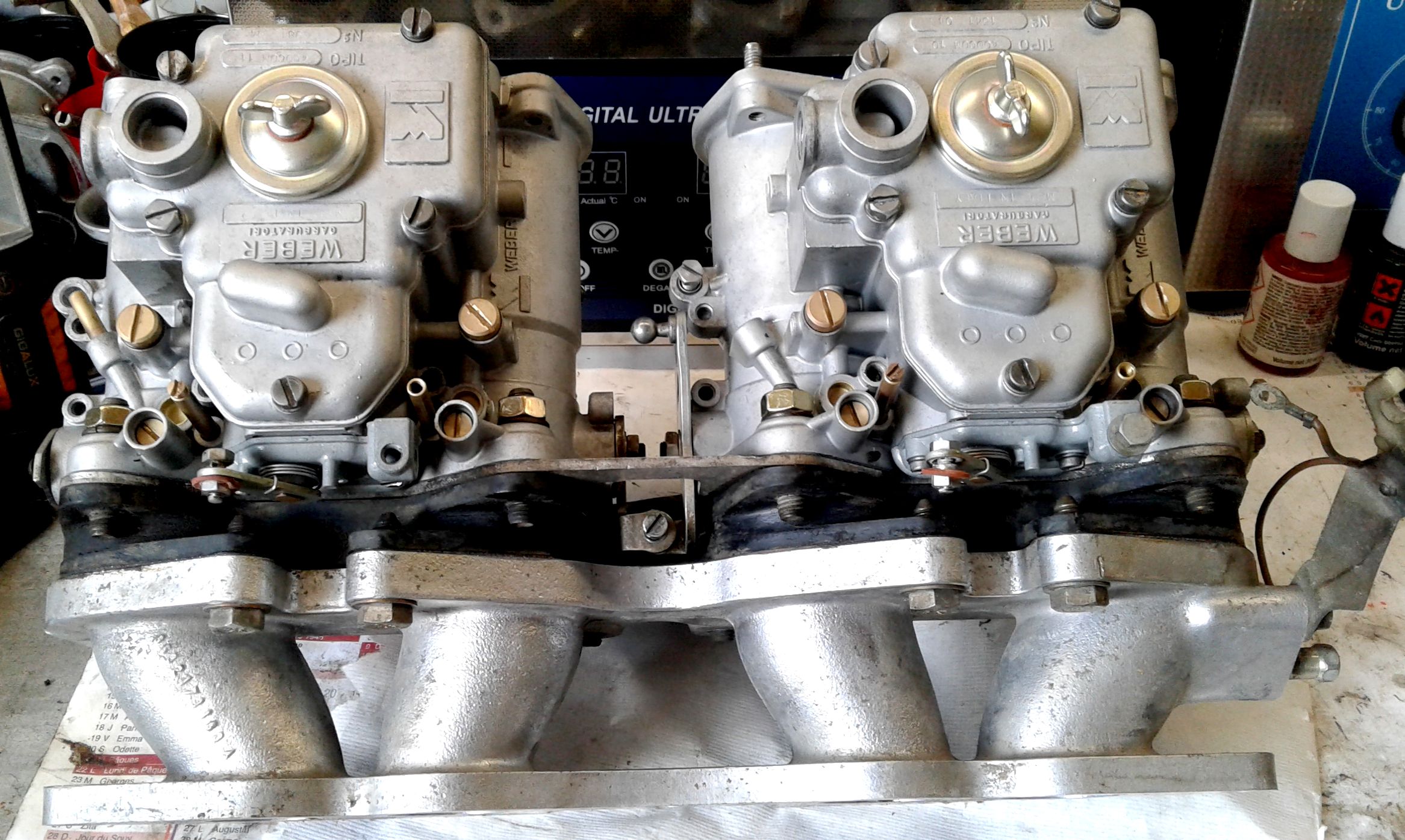

J'ai perdu la vis papillon d'un carbu sur l'A39 ou l'A36 entre Besançon et Dijon... Si quelqu'un l'a retrouve
Sinon, j'ai remplacé l'allume cigare par une double prise USB très pratique
Ça se monte en lieu et place de l'allume cigare sans bidouille
