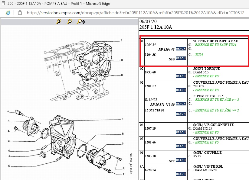

Quelle sonde sur le boîtier de pompe à eau ? Tu veux plutôt parler du renfort de support moteur
Messages : 8831
A remercié : 1228 fois
A été remercié : 1597 fois
Re: Reconstruction d une Rallye
Moi j’aurai dit le boîtier d’eau. Celui pas loin e l’allumeur !!!

Ah oui pompe eau = standard
Boitier calorstat = spécifique :rolleyes:

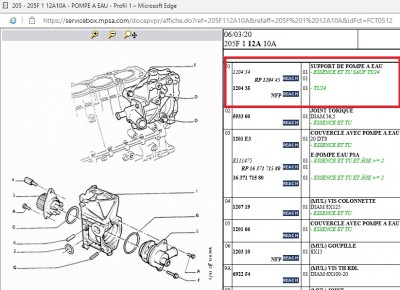

Piedplanche a écrit :
09 août 2022, 06:53
Alzheimer te guette mon bon PP :

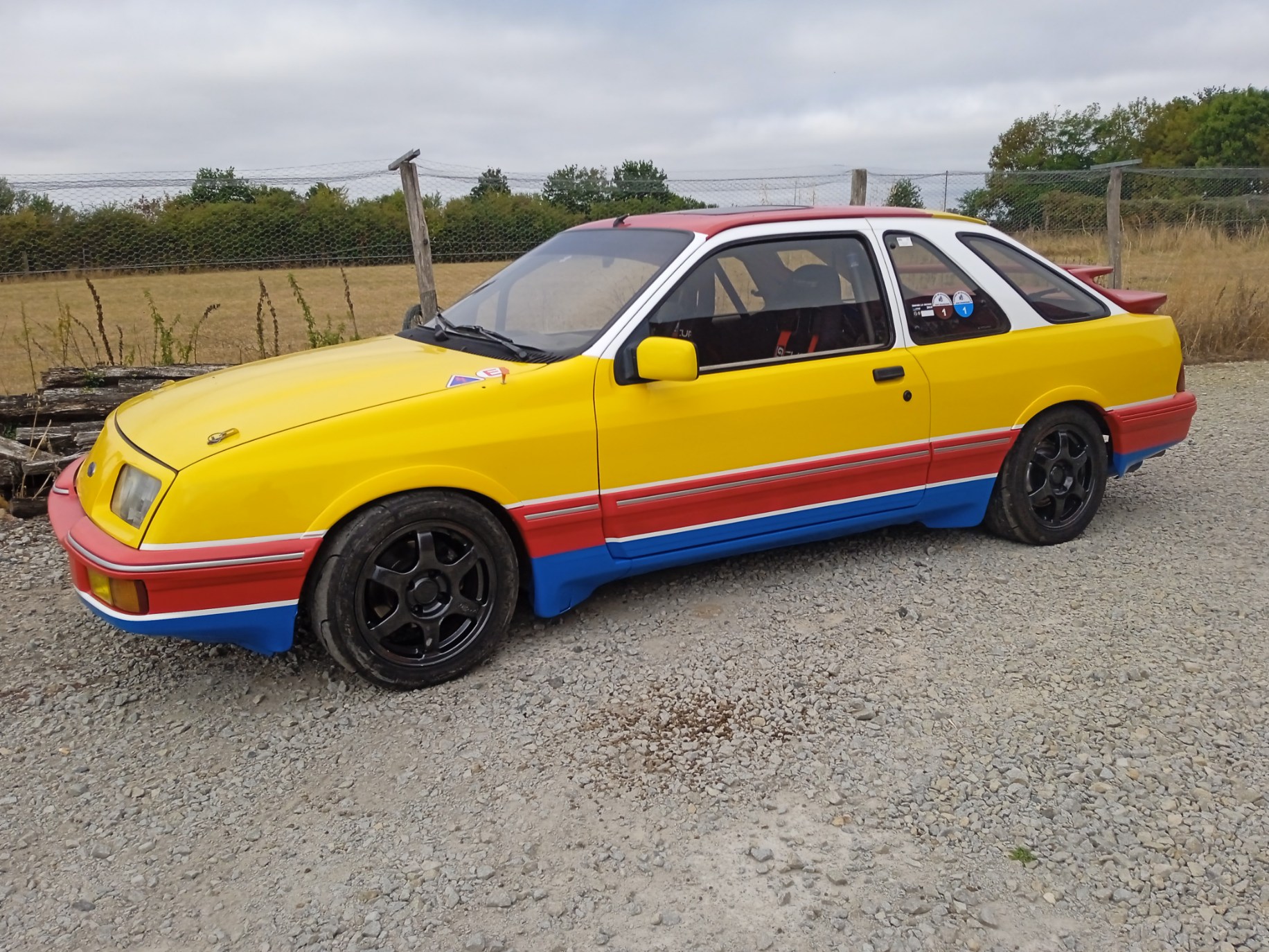

Petite parenthèse, en parallèle de vouloir me remonter une ralloche, je me suis mis au rallye en tant que copilote depuis 3 ans maintenant et sur plusieurs autos.
J ai donc commencer sur une AX sport F2012, puis une 206 S16 F2014 et dernièrement une 205 rallye F2012.
Mon pilote attitré qui a fait les decos (c’est son métier) était possesseur de l AX.
Il a vendu son jouet pour partir en VHC. Du coup nous roulerons à partir d octobre sur une Sierra XR4i
Votre renault sport, le lien le plus solide qui vous unis à votre garagiste ...

bastoon a écrit :
09 août 2022, 15:31
:blink:
Avec ça, impossible de passer inaperçu B) :mrgreen:
09 août 2022, 21:11
bastoon a écrit :
09 août 2022, 15:31
:blink:
Il faut qu on trouve une antenne CB de 3M 😂

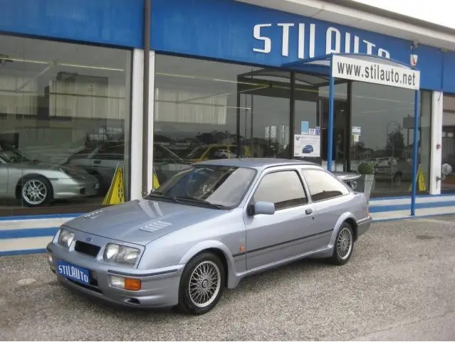

Je ne connaissais pas la Sierra en 3 portes, c'est particulier cette double custode :blink:
Message par bastoon »
Les Cosworth sont aussi en 3 portes
Message par Lilive »
Effectivement, mais avec une custode "classique" :
