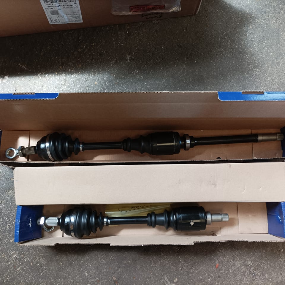

En attendant, les cardans sont arrivés de la SNRA.

Bien ça :ok:
(J'ai les mêmes cardans sur la grA :rolleyes:)

J'ai des SNRA depuis que je suis en Be....presque 14 ans :blink: et impécables :ok:

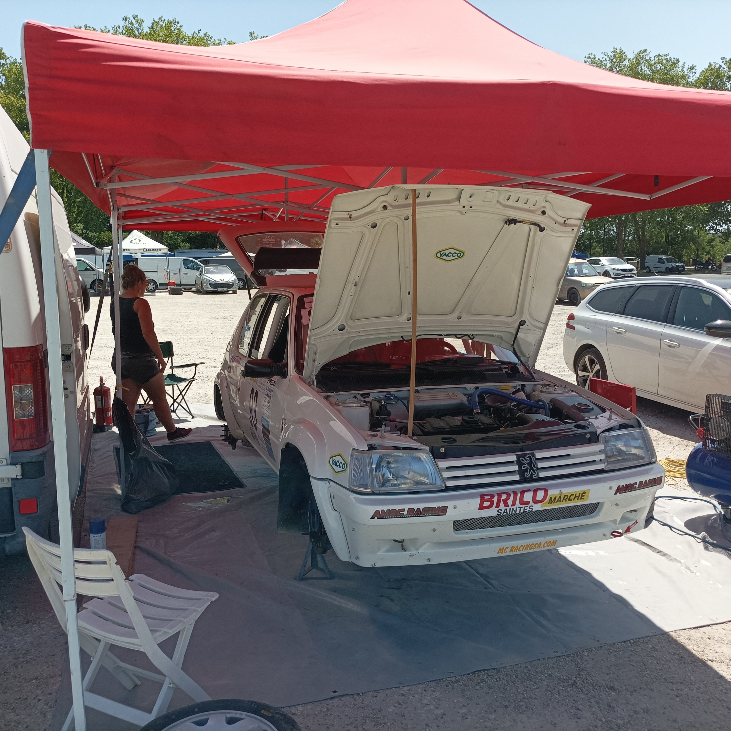

➡️Samedi matin mise en place de l'assistance avec comme chef d'orchestre Jérome (Merci beaucoup d'être venu dépanné pour l'assistance) et le père.
Sortie du parc fermé à 10h06, la petite 205 démarre bien.
🔧C'est parti pour la première assistance de ⏱15 minutes, juste le temps de faire les derniers contrôles.

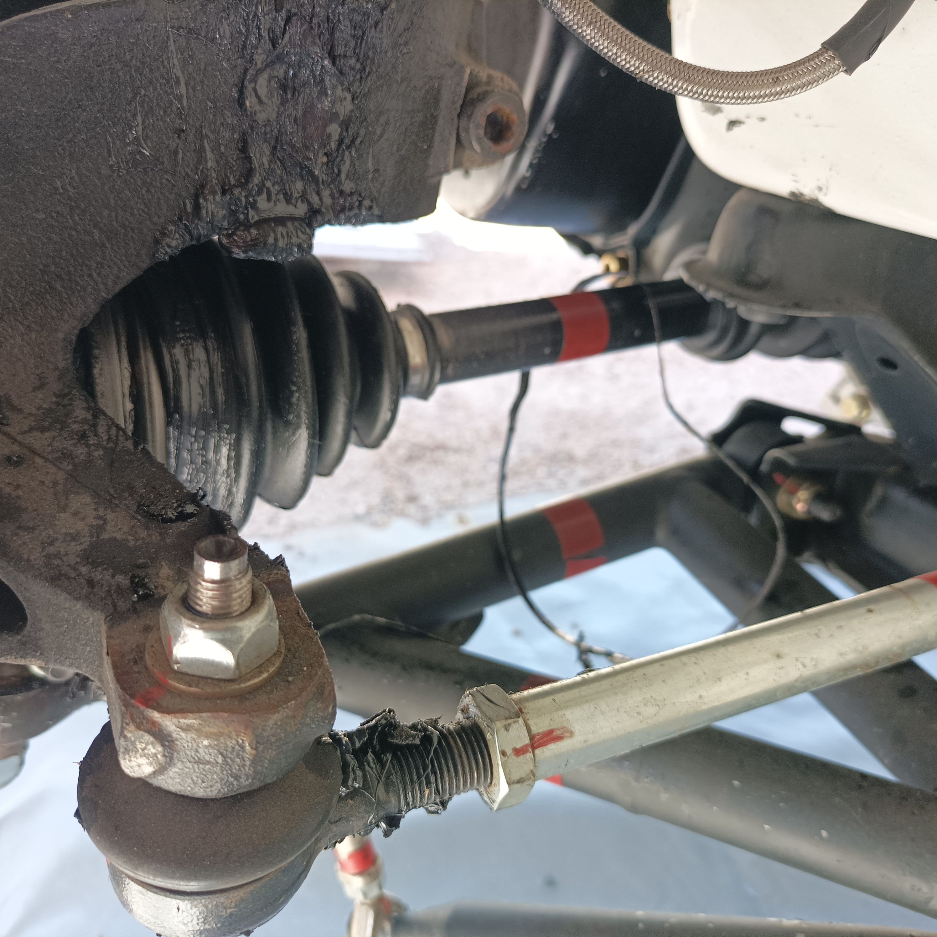

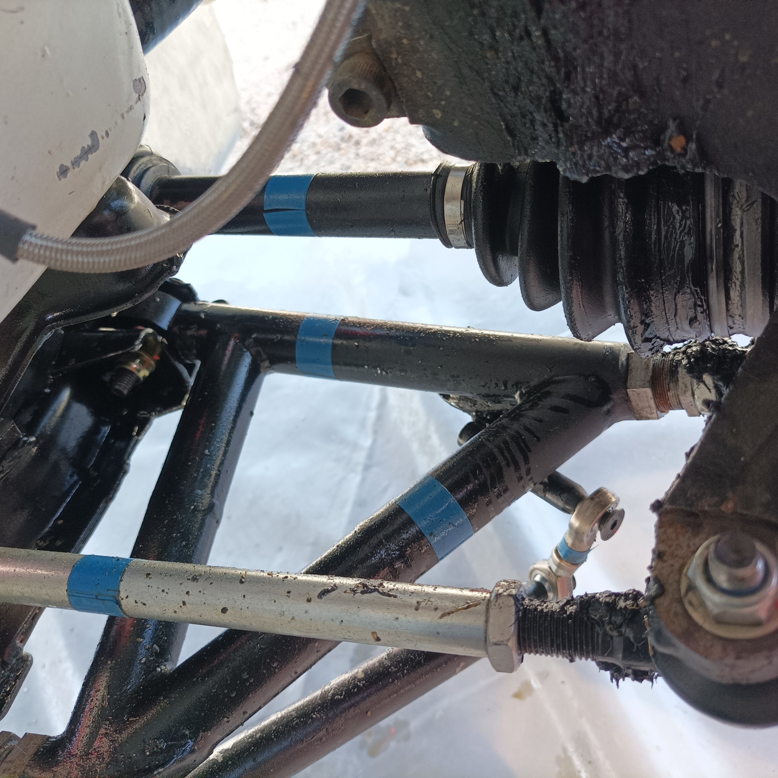

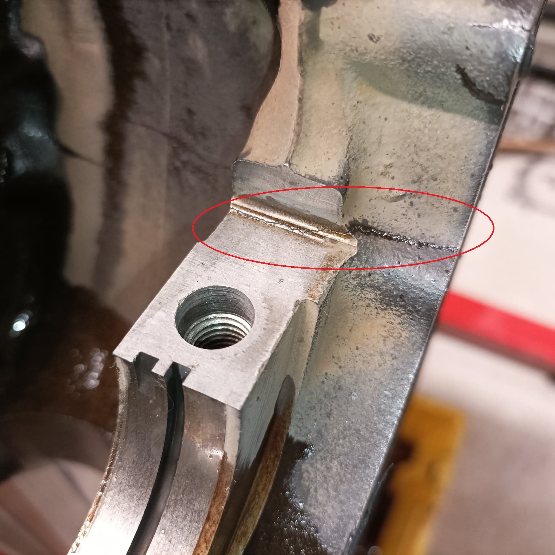

🔧2ème assistance de ⏱25 minutes : Jérôme et le père démontent les roues afin effectuer le contrôle des serrages des trains roulant mais à ce moment ils se rendent compte qu'il y a de la graisse dans les jantes avant gauche et droite. Et effectivement le grand collier du soufflet de cardan droite côté roue a disparu et idem le grand collier du soufflet de cardan gauche côté roue est sortie mais toujours présent autour du barreau de transmission, néanmoins le soufflet est abîmé.
On découvre aussi une fuite d'huile moteur sur le carter mais c'est moins important que les soufflets.
N'ayant pas de soufflet de rechange, n'y de collier, on préfère abandonner pour préserver la mécanique...
Je pars dans une colère rouge 😡🤬😡🤬 ce n'est pas de notre faute, les cardans ont seulement 1kms depuis le montage, ils sortent de révision chez la SNRA👎, ça ne devait pas arriver donc ça va ch*e...

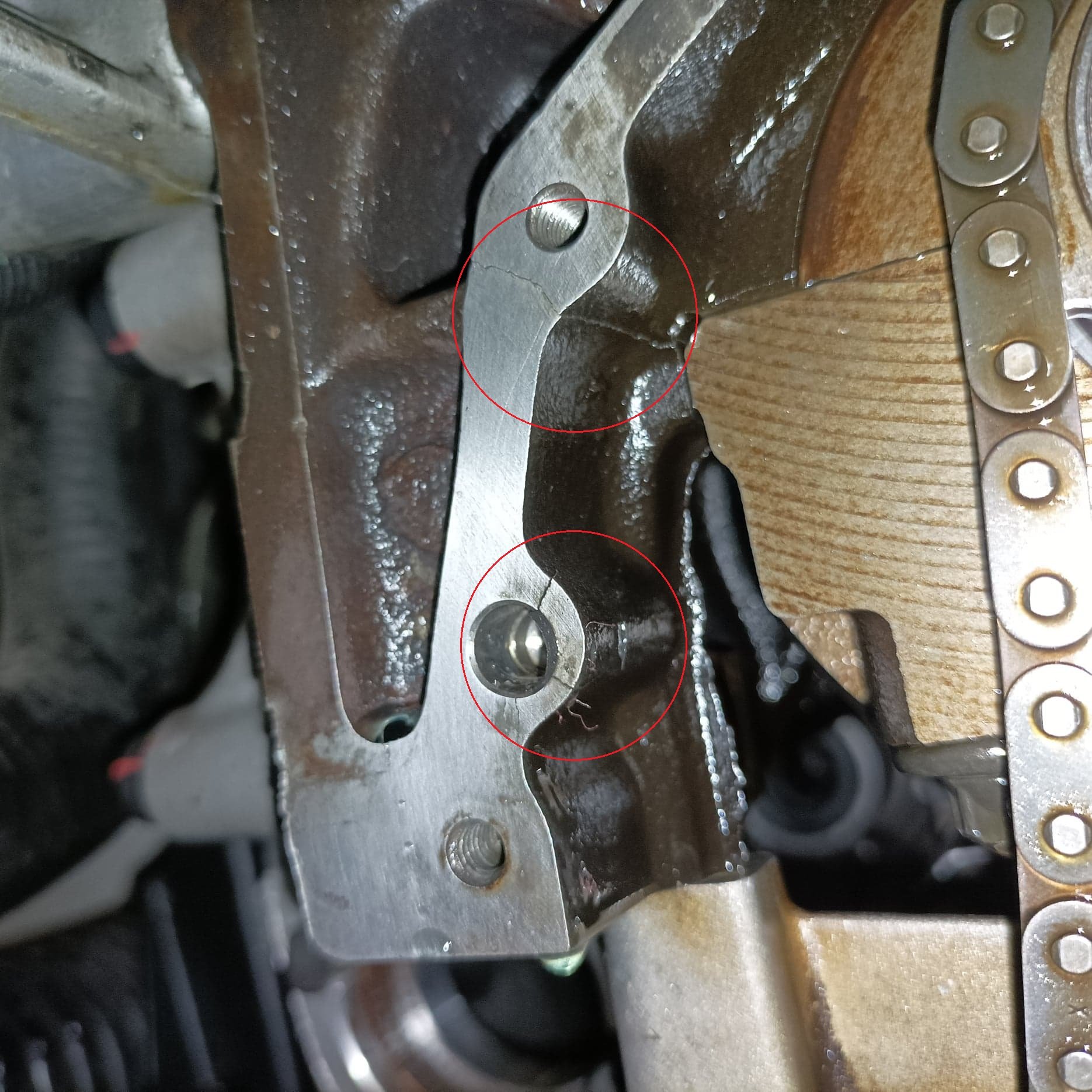

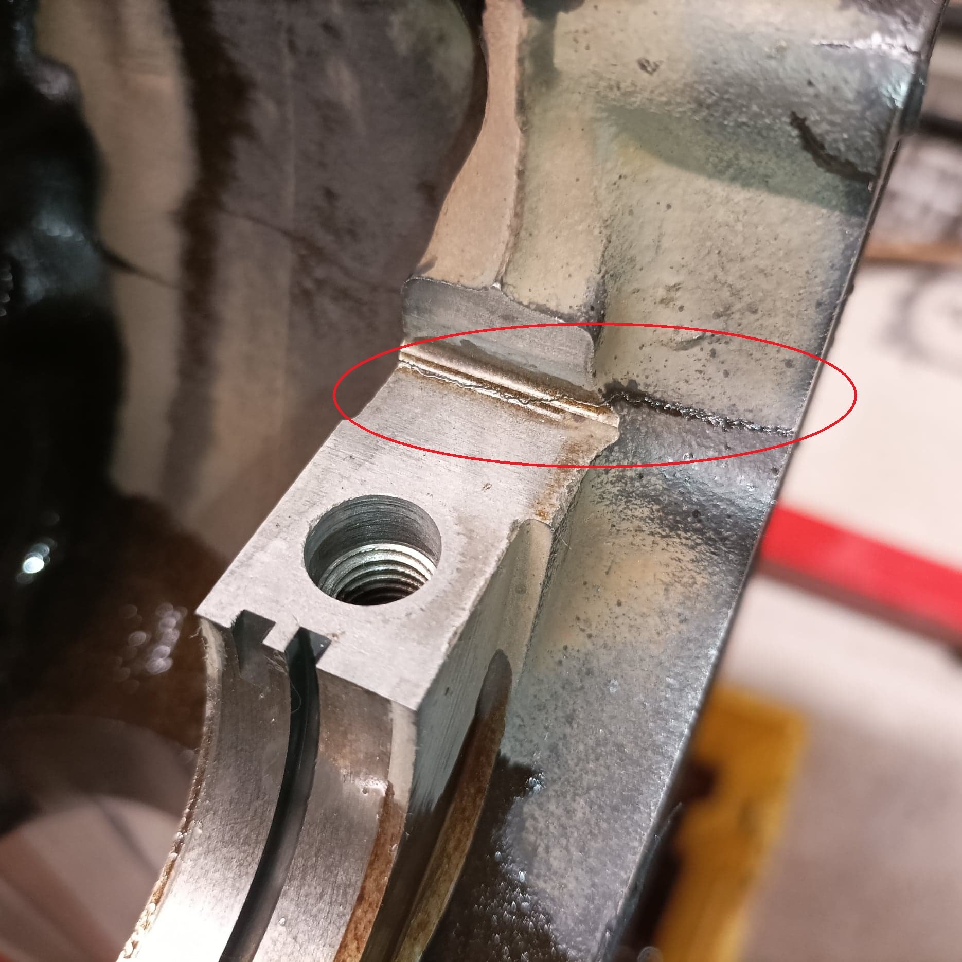

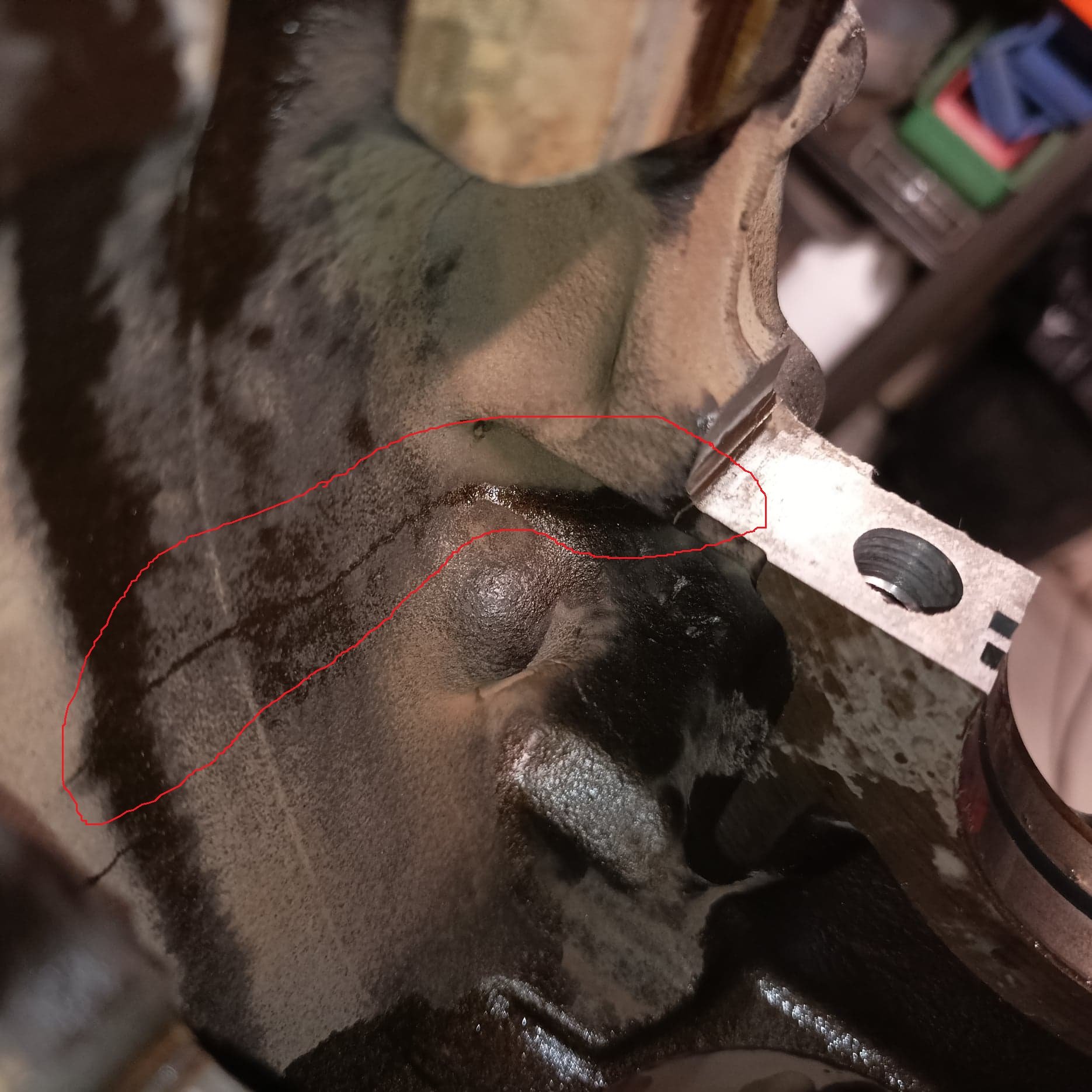

Après ce rallye compliqué : prise en charge totale par la SNRA des cardans et il a fallu s'occuper aussi de la fuite moteur.
Au départ, on pensait au carter d'huile moteur qui était déformé suite à la casse du cardan droit au mois de Mai, car le carter avait reçu plusieurs coups de tripode mais en faite c'est le bloc qui était fissuré à 2 endroits à cause du cardan :
La suite demain...
