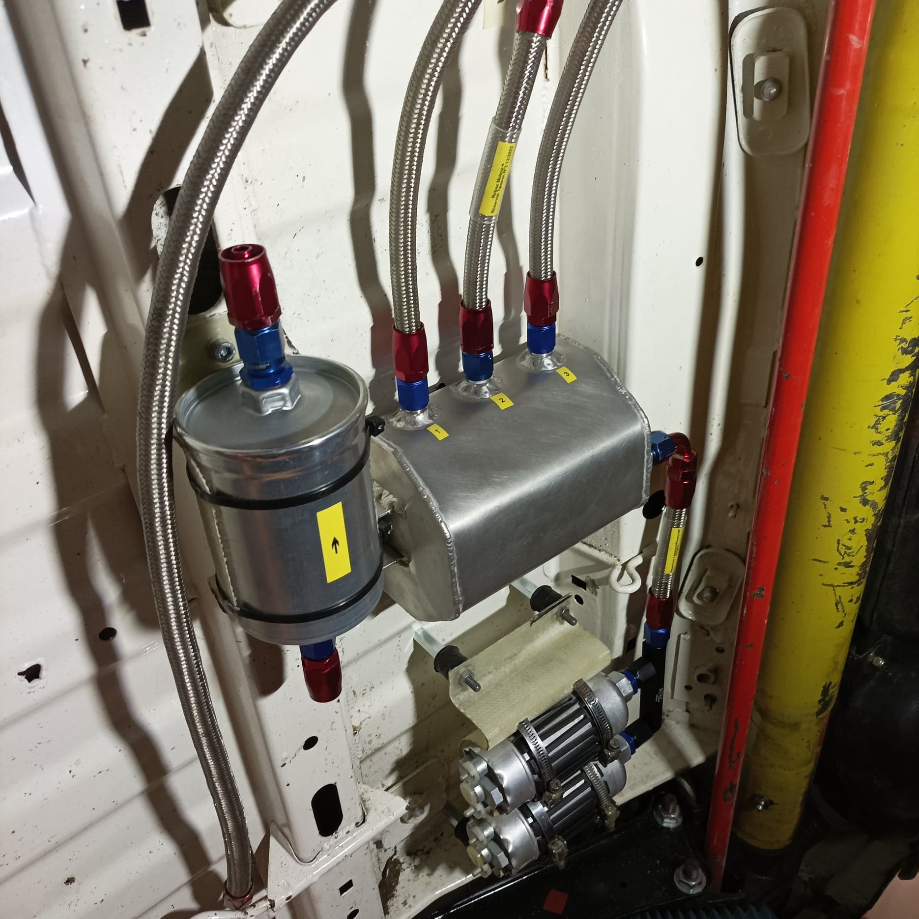

Salut à tous,
Les EVO pour la saison 2023 avancent tout doucement :
Fixation sous le plancher du réservoir tampon et confection des durites dash6. Conception d'un moule et fabrication d'un support en fibre pour le filtre à essence
Fixation du support des pompes H.P.

Tu vas mettre une plaque de protection par rapport à l'échappement ou les cailloux ?

Moi j’aurai cru qu’il fallait placer tout ça en intérieur pour être sûr que ce soit protégé !!

De mémoire, pas le droit en F2000.Teelck a écrit : 15 nov. 2022, 07:06 Moi j’aurai cru qu’il fallait placer tout ça en intérieur pour être sûr que ce soit protégé !!
Après juste derrière la poutre, c'est protégé.
Par contre pour un rallye terre, faut tout cacher

L'échappement sort à gauche comme les Clio groupeA.Yannou a écrit : 15 nov. 2022, 06:06![]()
Et oui je vais faire une protection en fibre.
Non c'est interdit à l'intérieurTeelck a écrit : 15 nov. 2022, 07:06 Moi j’aurai cru qu’il fallait placer tout ça en intérieur pour être sûr que ce soit protégé !!

Salut à tous,
Voici les avancements du week-end dernier qui a été très productif sur la 205 :
Le nouveau circuit de carburant est définitivement terminé.
Reste à faire le faisceau électrique pour alimenter les pompes. Si tout va, bien la 205 pètera ce week-end.
Réception Samedi dernier du nouveau master-vac, en espérant vraiment que cela améliore le feeling à la pédale.
A peine reçu, celui-ci est déjà monté
. Affaire à suivre au premier roulage...
Encore un grand merci à Jacques Point pour les conseils.
