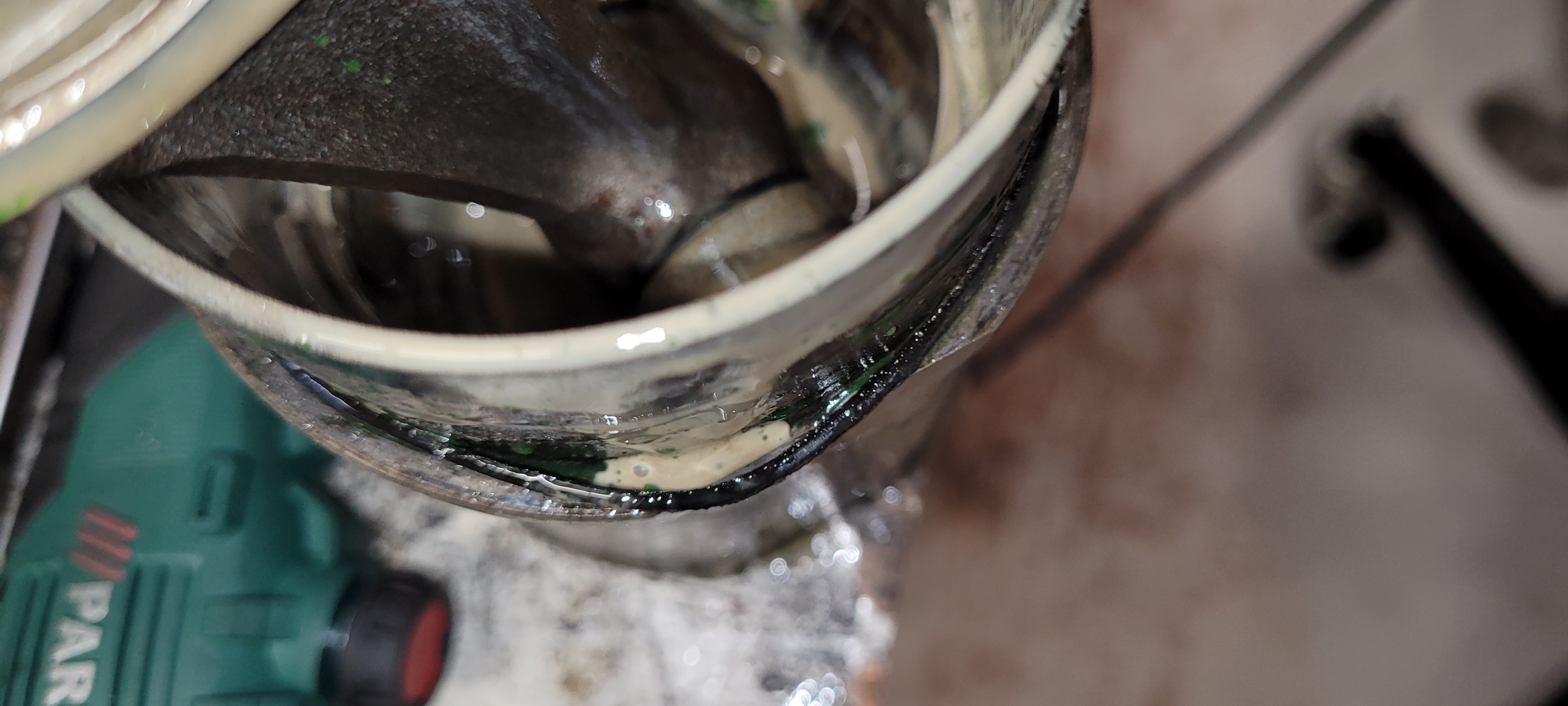

greg81 a écrit : 11 juin 2022, 08:31 Je viens de me repencher dessus le bocal c'est vidé pendant la nuit pas de liquide au sol... :mellow: J'ai démonté les bougies et le cylindre côté allumage est rempli de ldr c'est la merde :(
Le déni n'est plus possible...

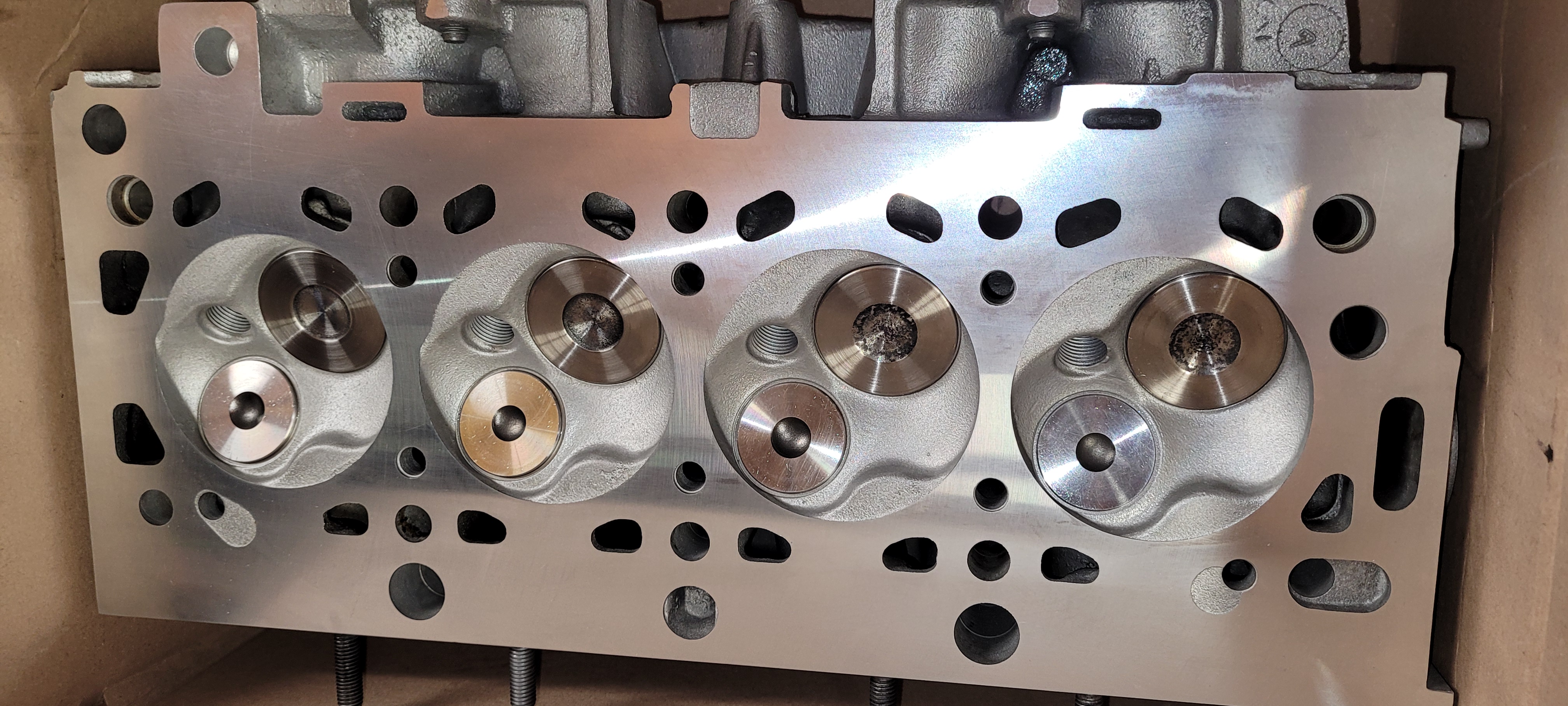

J'ai récupéré ma 205 qui a subi une petite cure de jouvence en Alsace chez Mr le gourou !
Trop content du résultat, il a fait du super boulot!
C'était pas le jdc de foutu mais les joints de chemises...
Du coup, il m'a refait un beau moteur tout neuf, chemises, pistons, arbre à cames cat cams avec les ressorts et coupelles, soupapes d'échappement etc...
