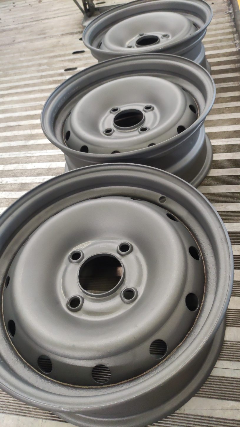

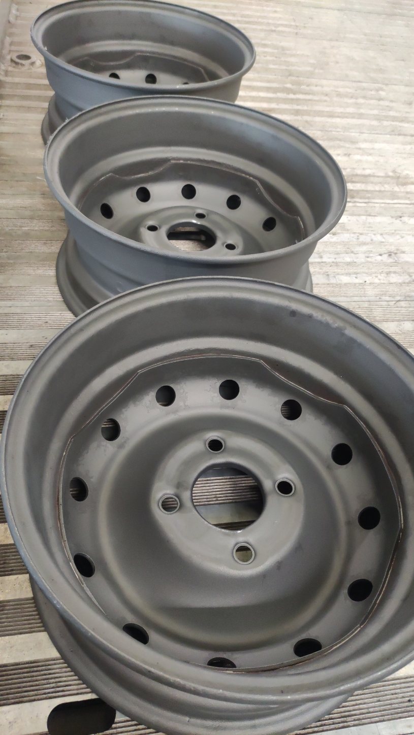

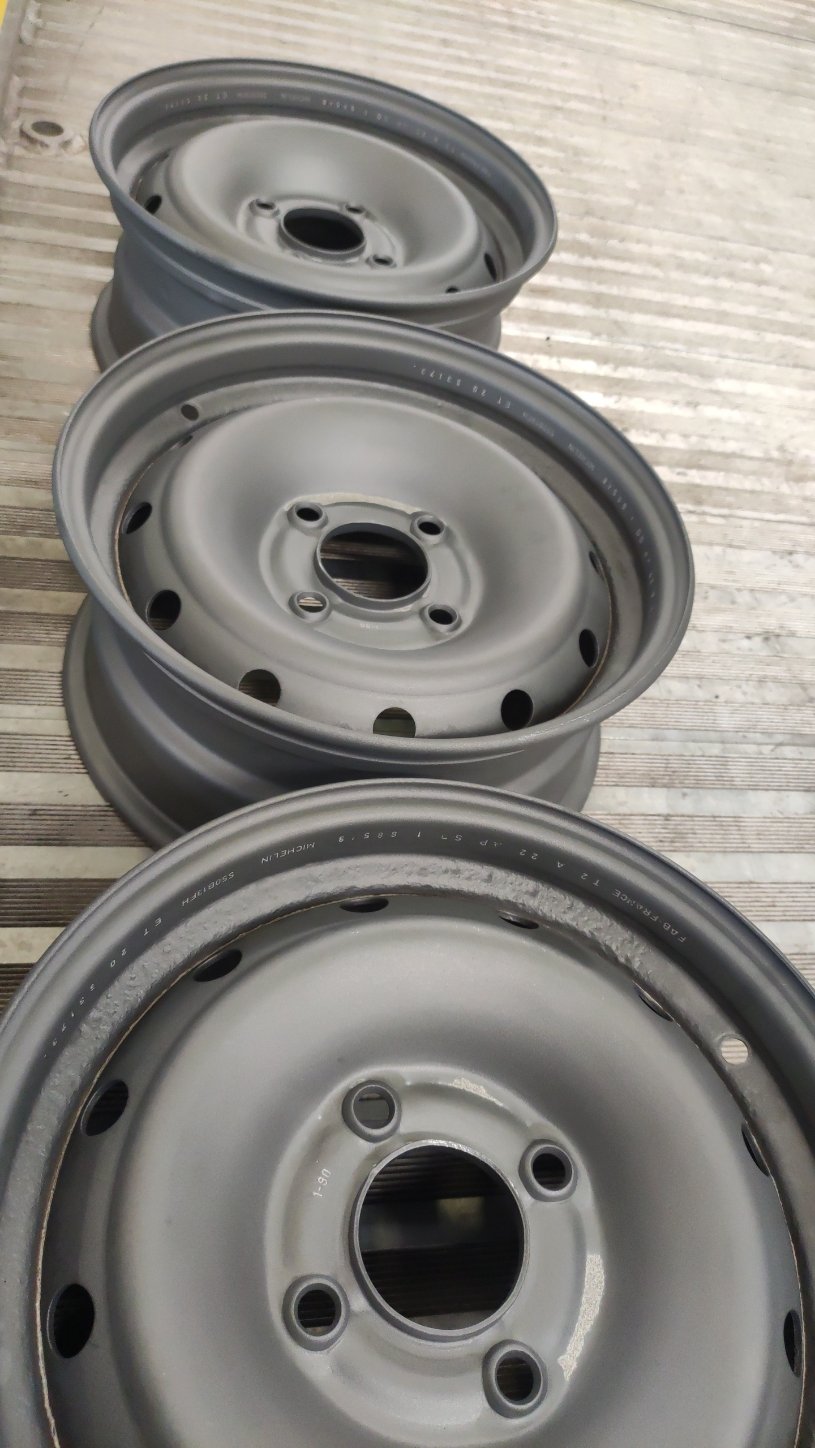

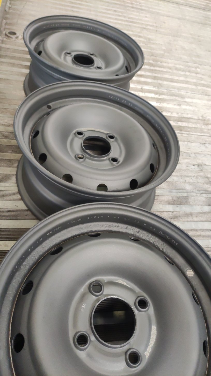

Hello les copains, cette semaine les roues sont revenues du sablage

Niquel !
Elles ont un apprêt pour avoir cette teinte ? Elles vont passer en peinture classique ou epoxy ?
Messages : 7345
Has thanked : 956 times
Been thanked : 1358 times
Re: la resto continue
Jul964rs92 a écrit : 25 févr. 2023, 22:41 Niquel !
Là, elles sont brut acier. :ok:
Faut pas traîner à mettre qqchose dessus d’ailleurs. Un voile de rouille revient très vite !!

Elles ont été mise en apprêt aujourd'hui

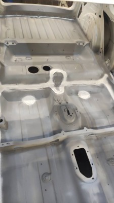

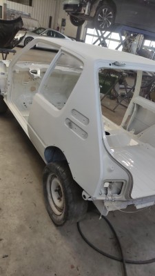

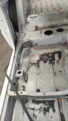

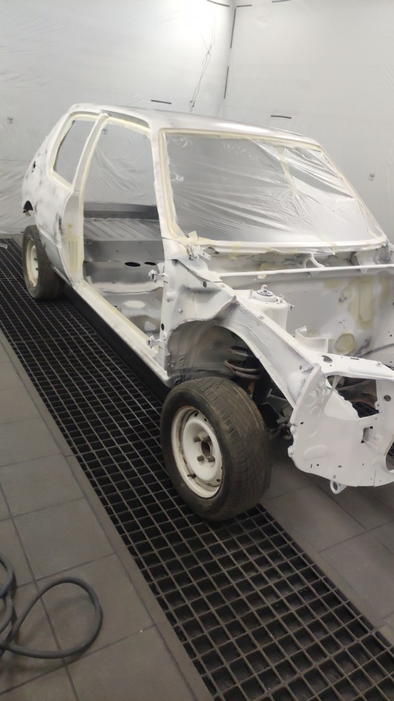

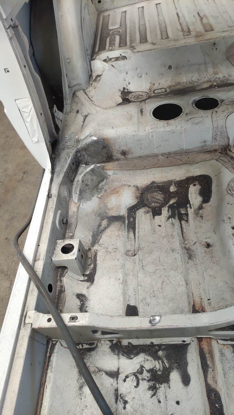

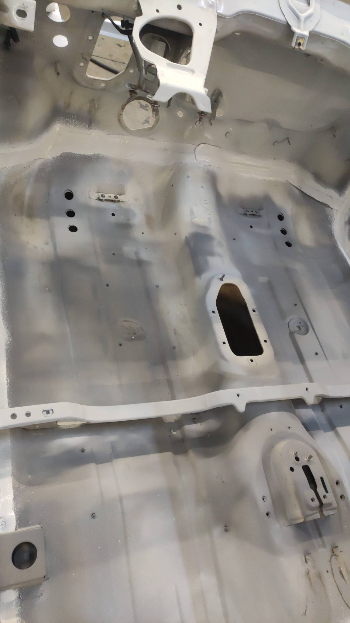

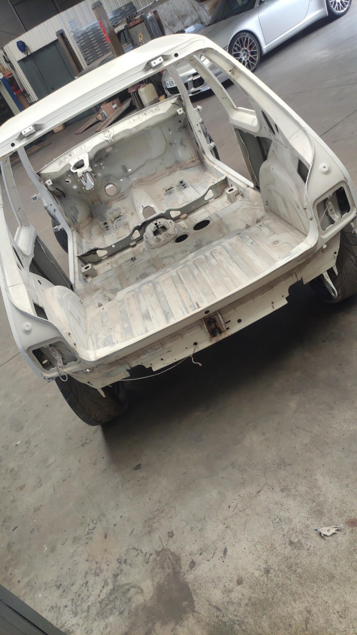

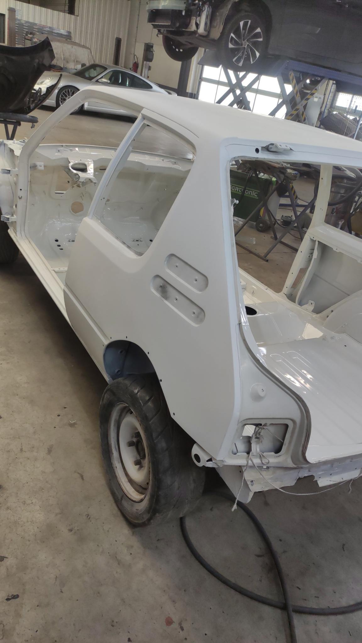

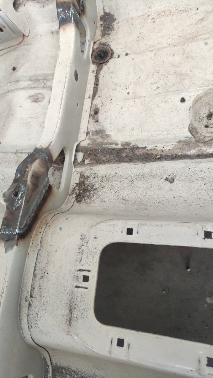

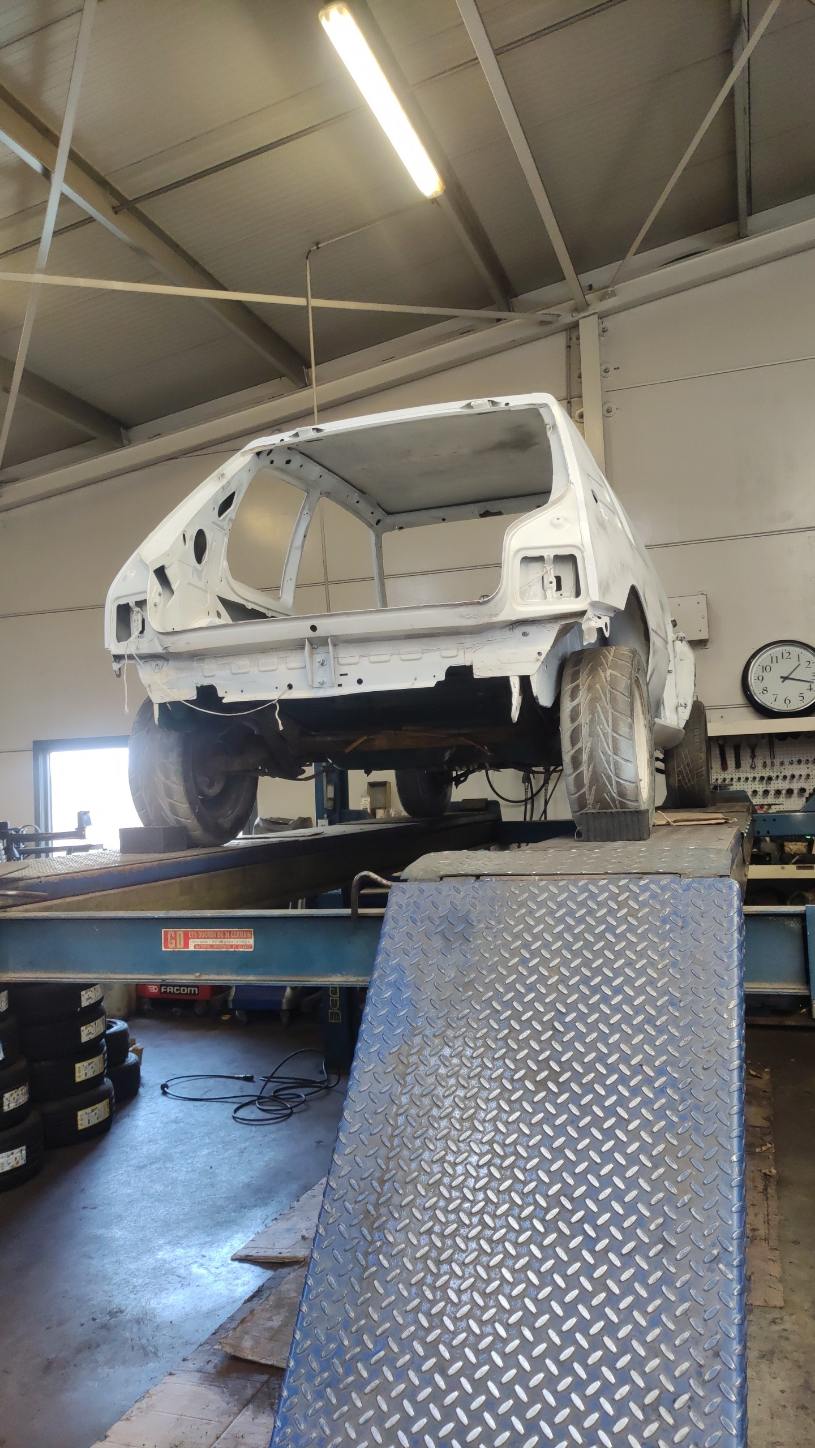

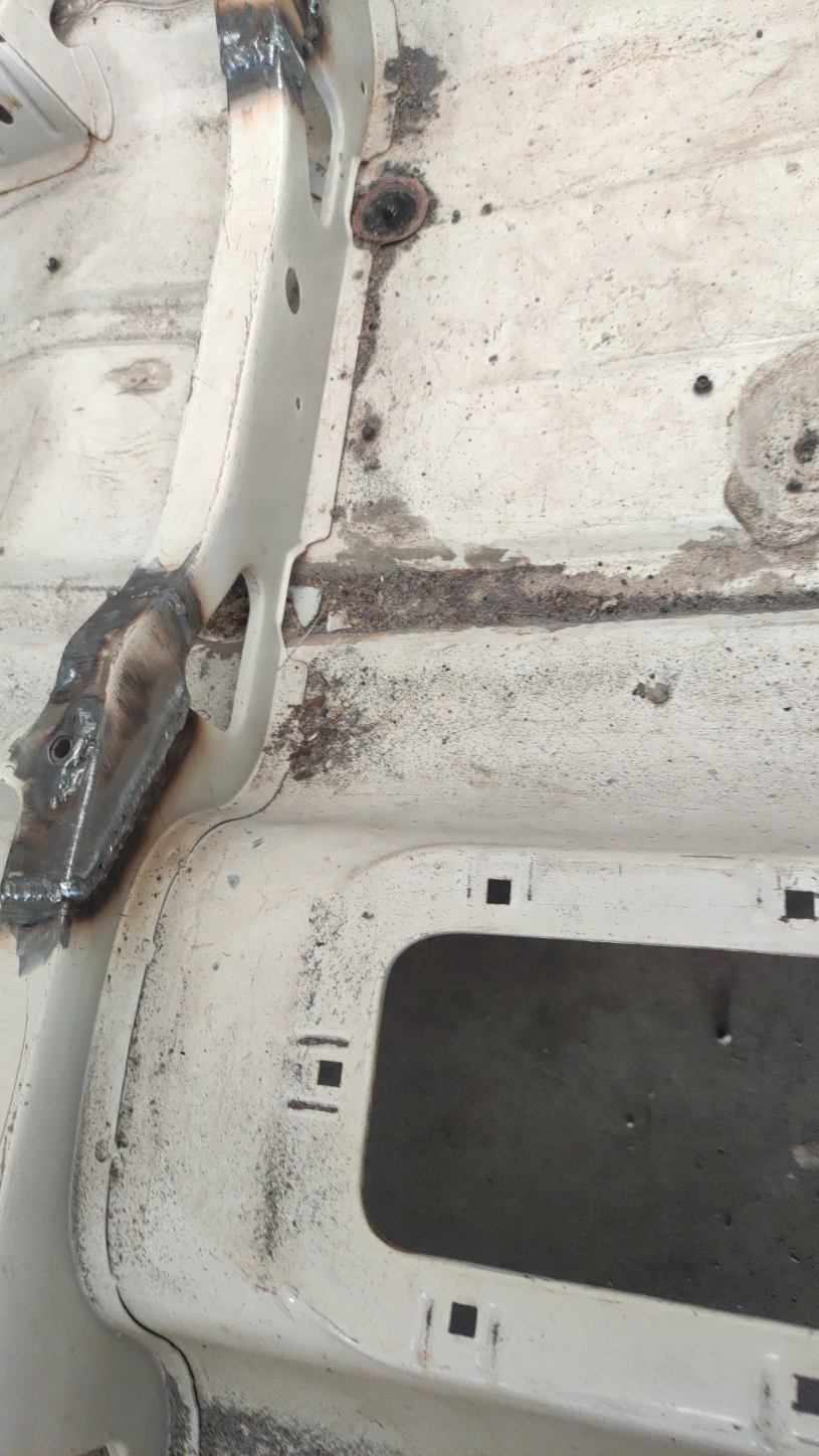

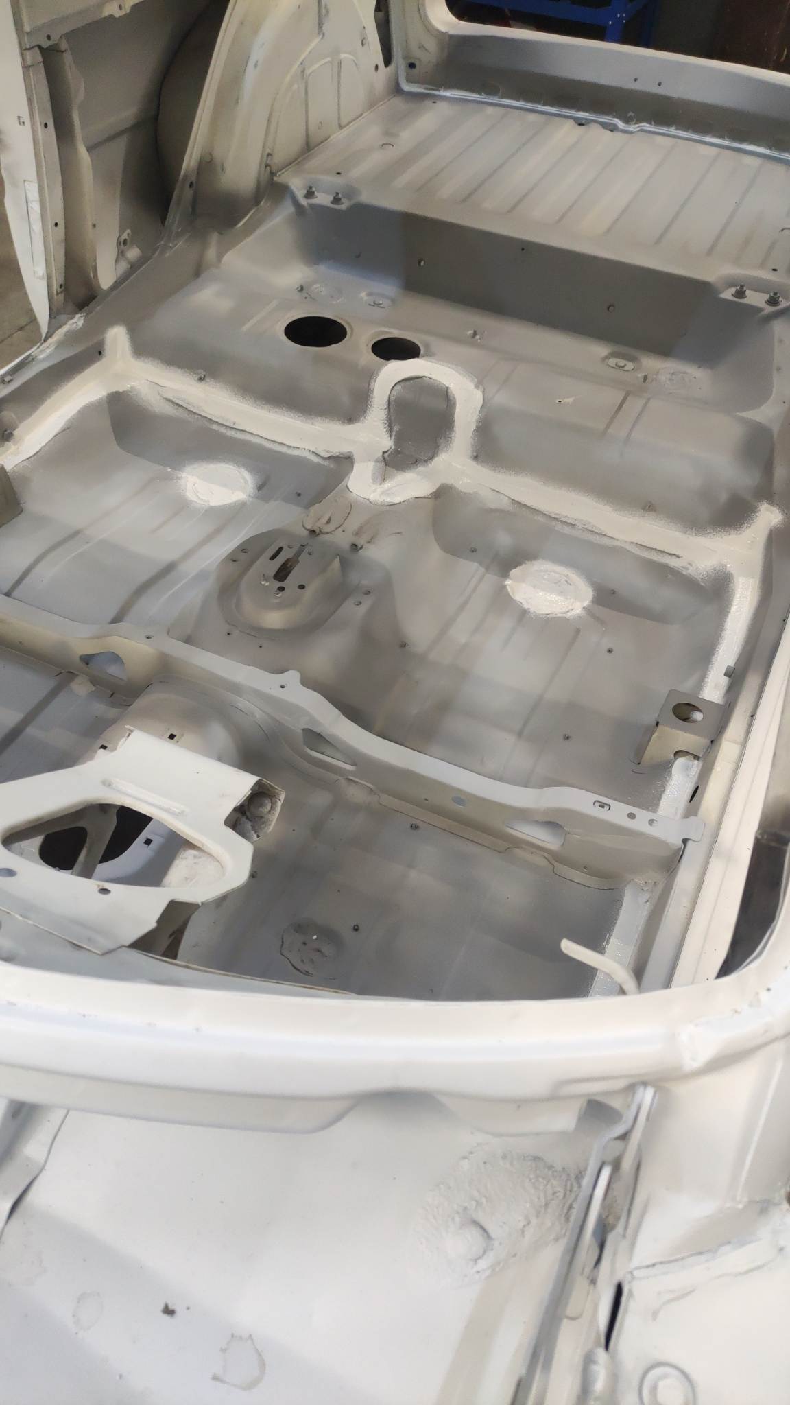

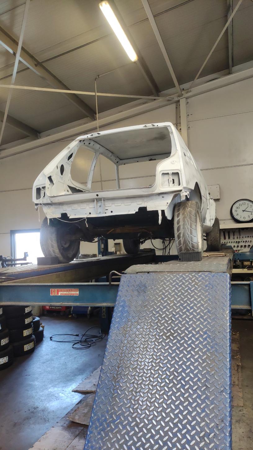

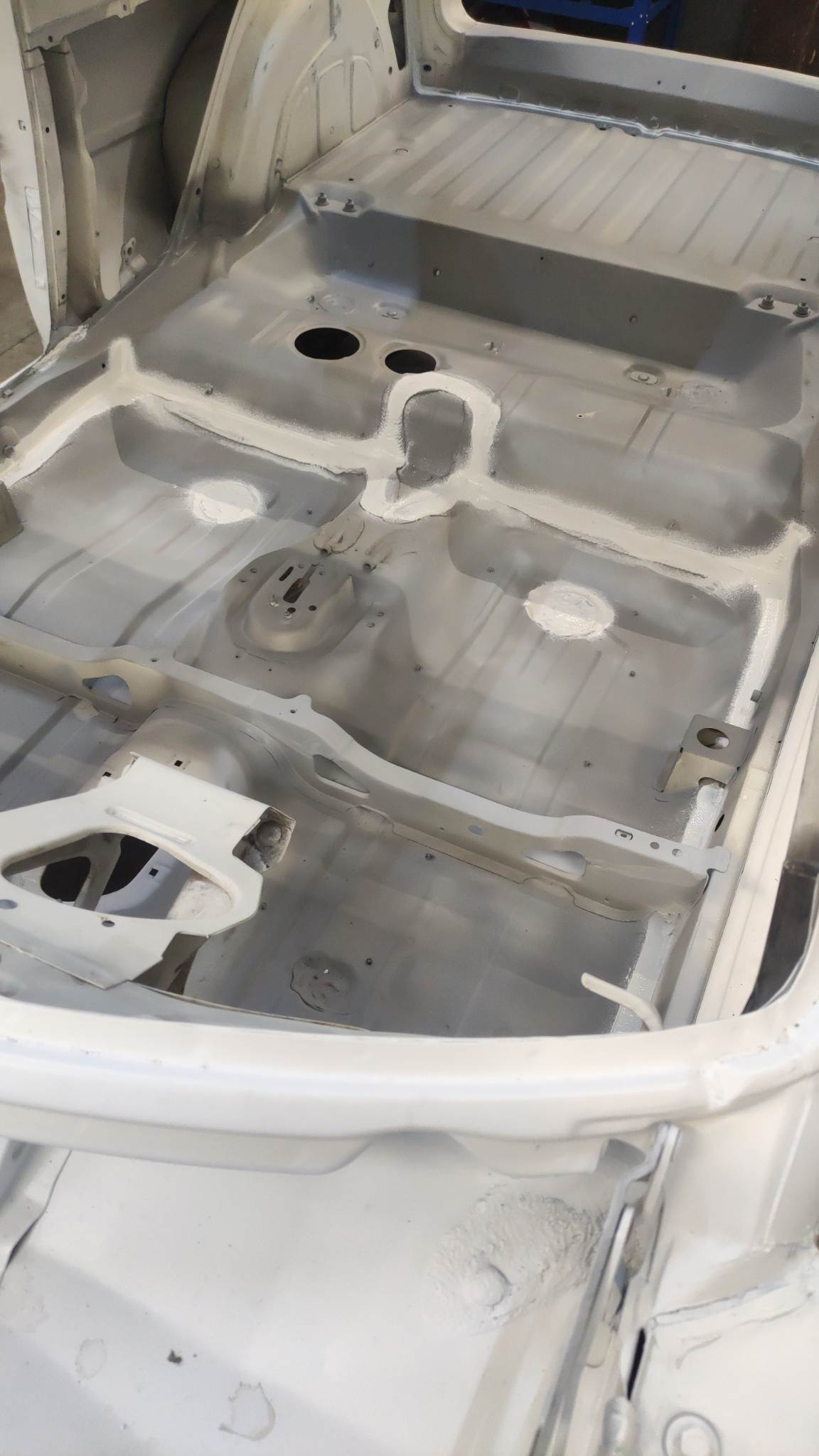

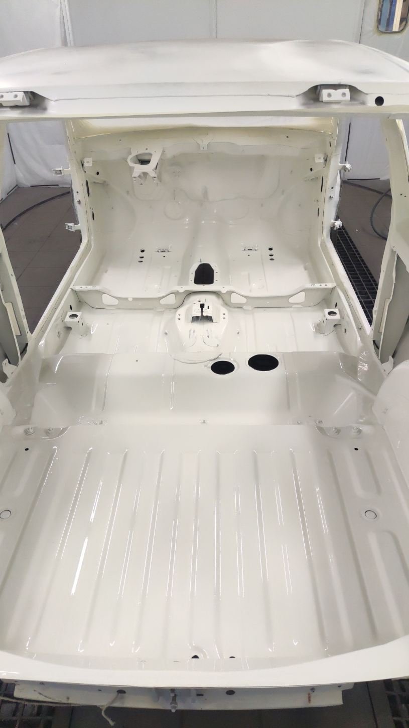

alors les dernières infos de titine, reprise de quelques soudures sur la caisse et joints de caisse, traitement dessous de caisse, et mise en peinture de l' intérieur

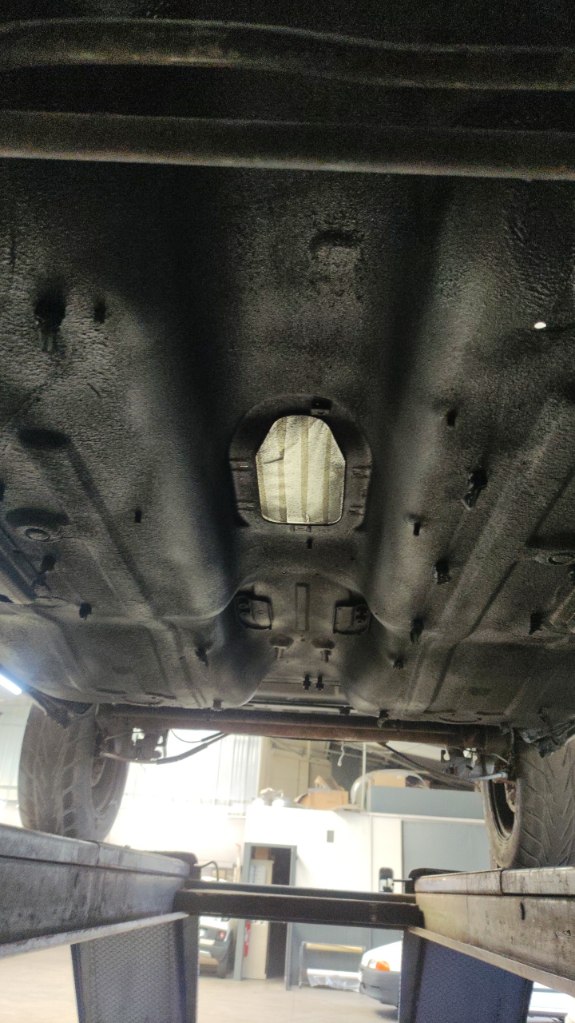

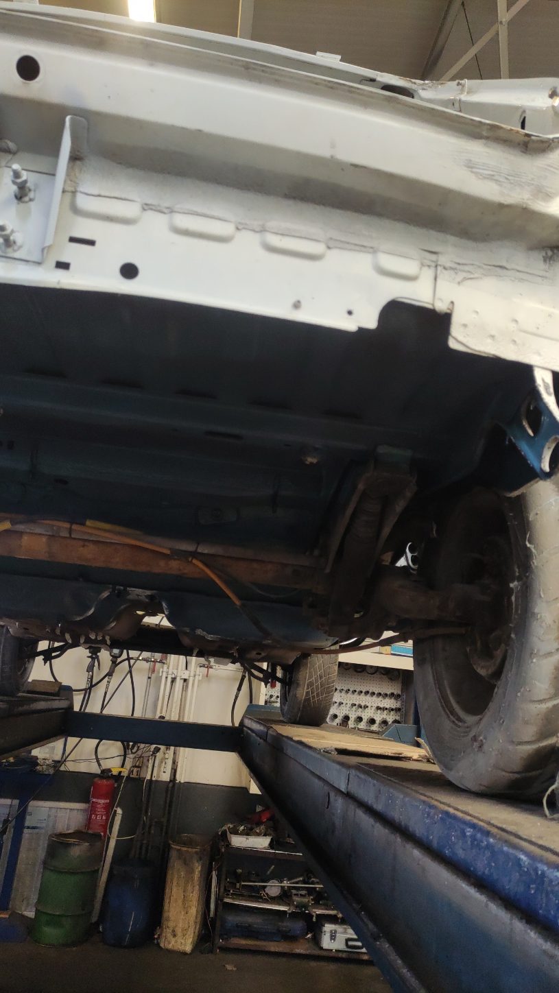

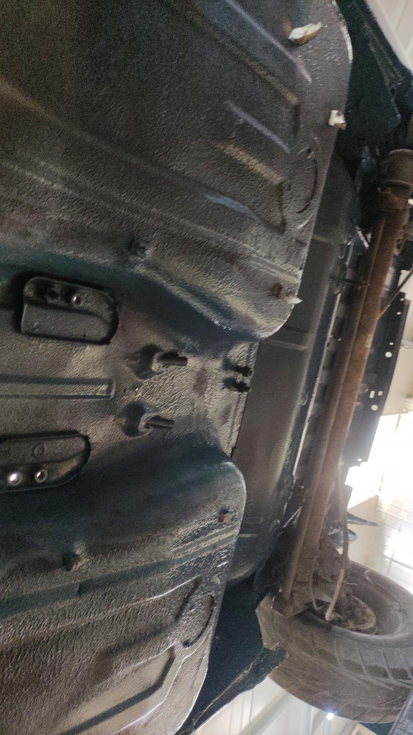

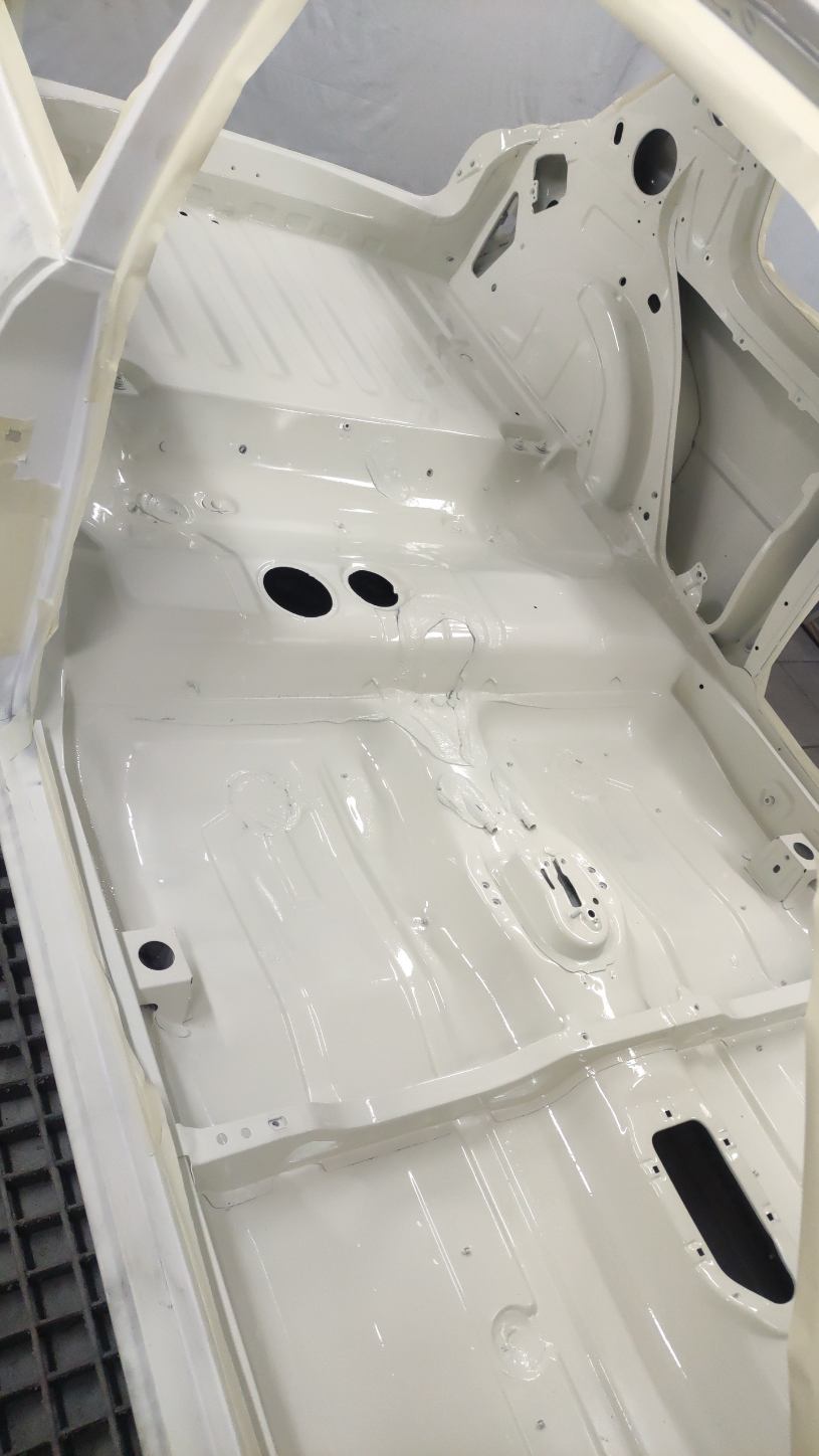

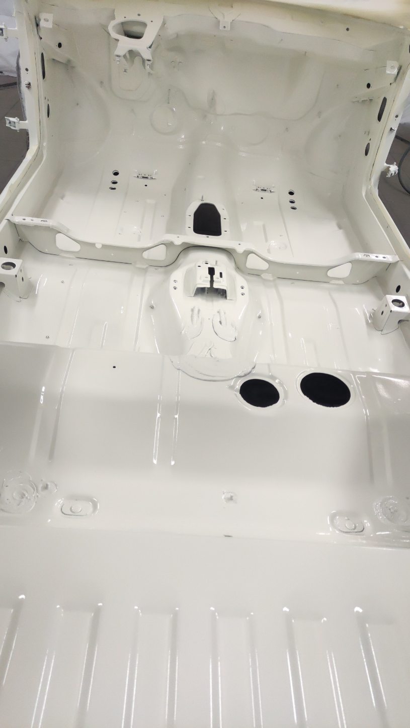

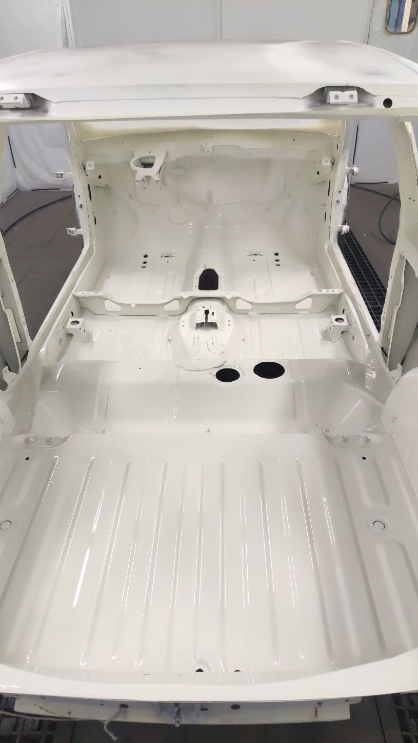

Mise en peinture de l'intérieur

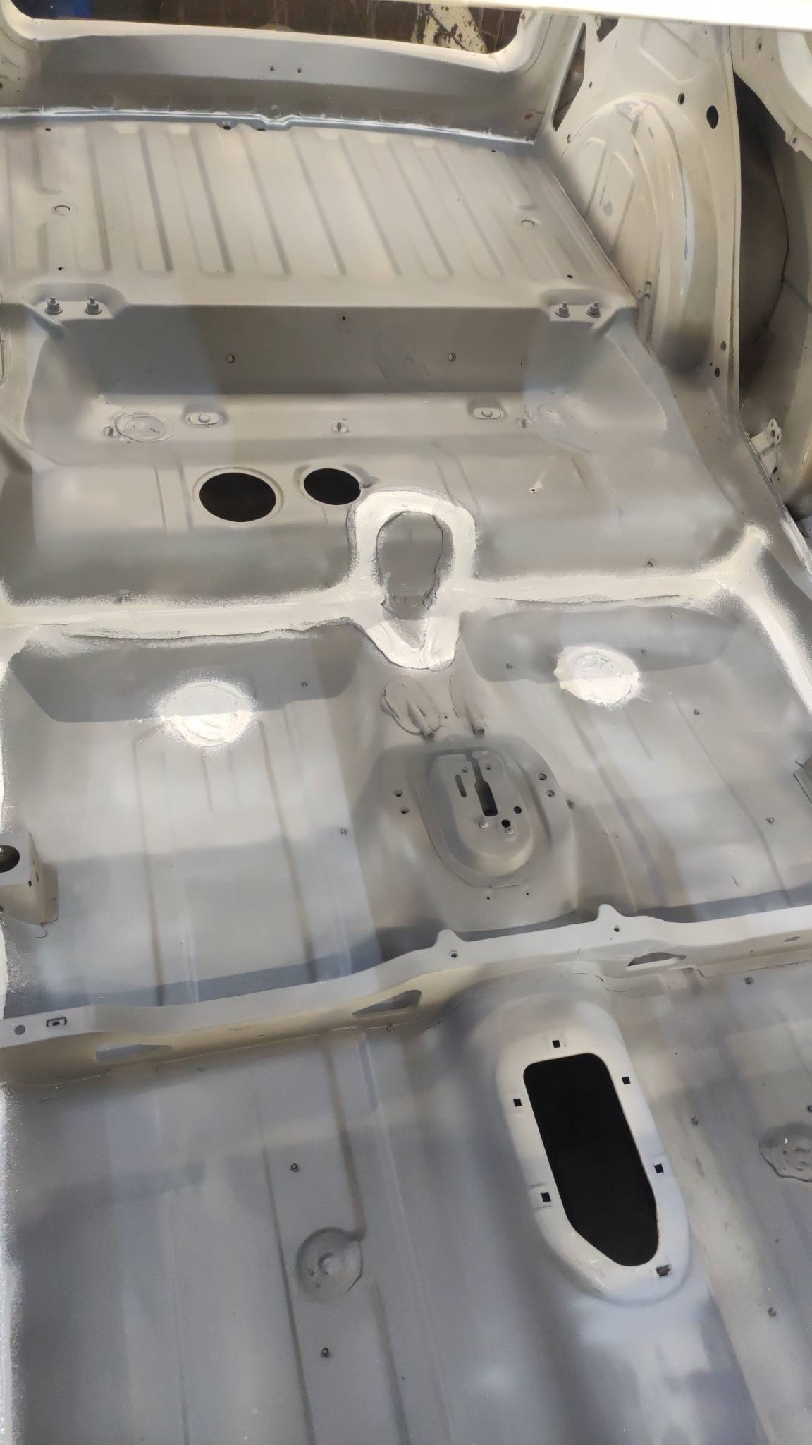

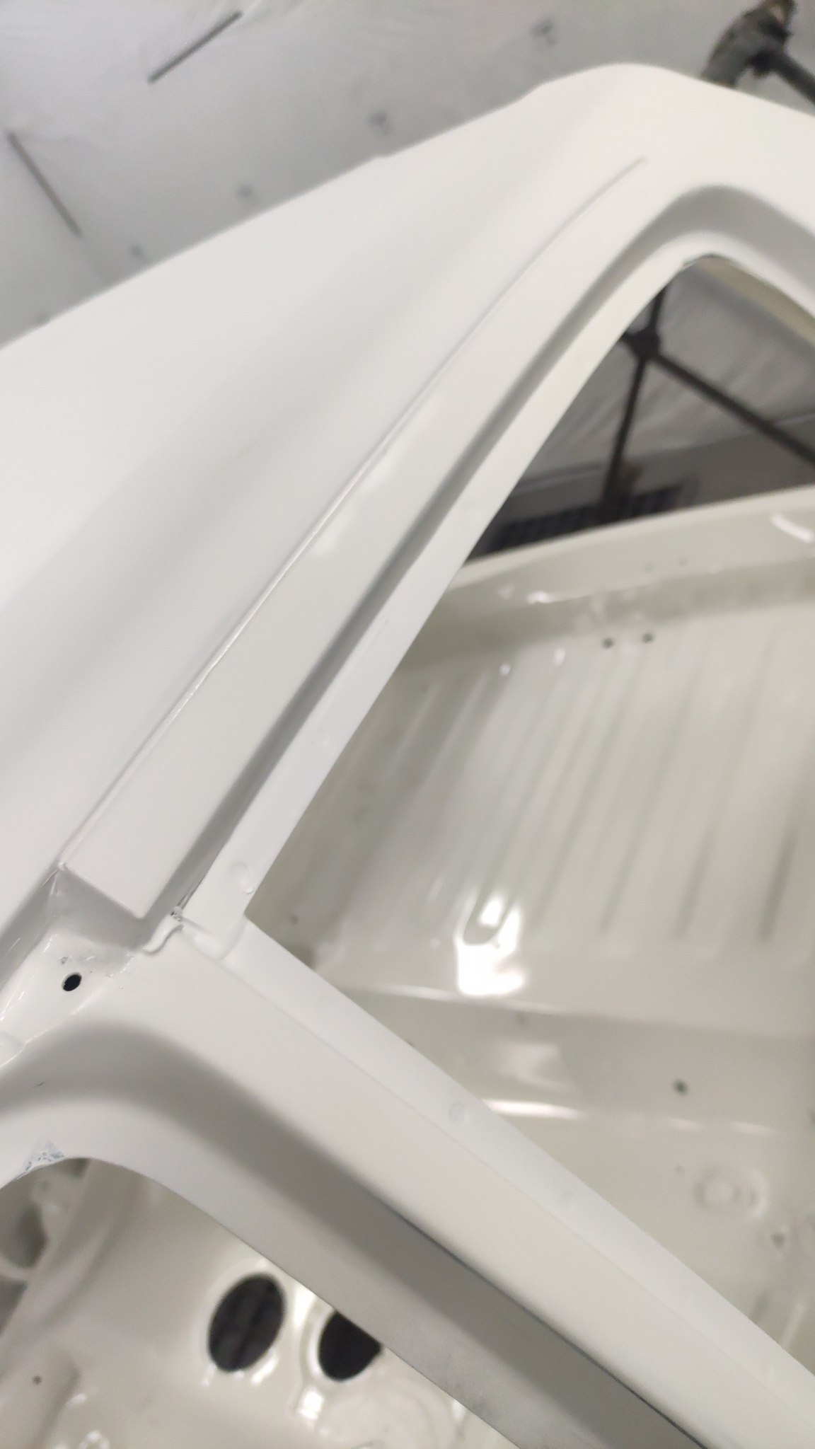

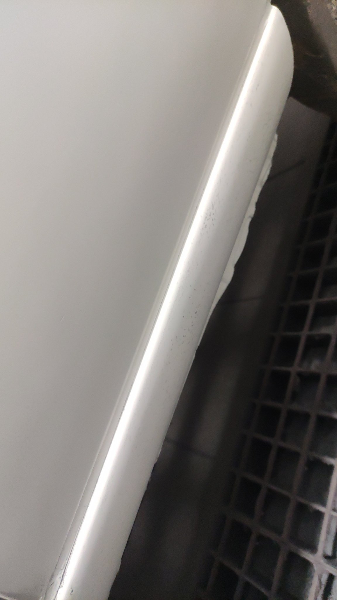

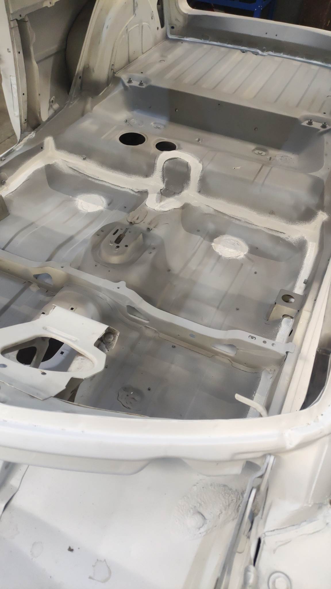

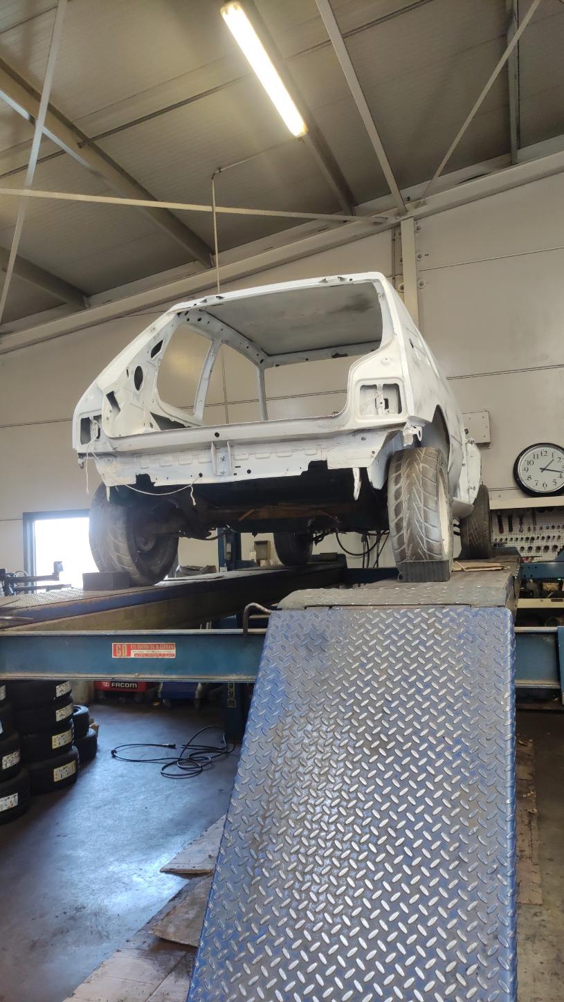

Joints de sertissage de caisse, logiquement la caisse sera peinte en fin de semaine, a ce propos qui pourrait me donner la teinte de la traverse supérieure, celle ou la gâche du capot vient se fixer.

Un bon traitement en profondeur et ça repart pour des années :ok:

connaitrais- tu la teinte de la traverse supérieure, celle ou se trouve la gâche du capot
Messages : 8282
Has thanked : 682 times
Been thanked : 648 times
Non,je ne connais par contre ça déjà été abordé sur le forum,en faisant des recherches tu trouveras :ok:

Salut, suivant ce qu ils avaient sous la main sur les chaînes d assemblage et suivant les années elles peuvent être noir , comme la mienne Mars 88 :ok:

Rallye 2 a écrit : 21 mars 2023, 20:47 Salut, suivant ce qu ils avaient sous la main sur les chaînes d assemblage et suivant les années elles peuvent être noir , comme la mienne Mars 88 :ok:
Je pense que d'origine elles sont grises/beige et que les noires sont des remplacement suite choc,vu que les pièces de carrosserie sont toujours vendues aprêtées noire
