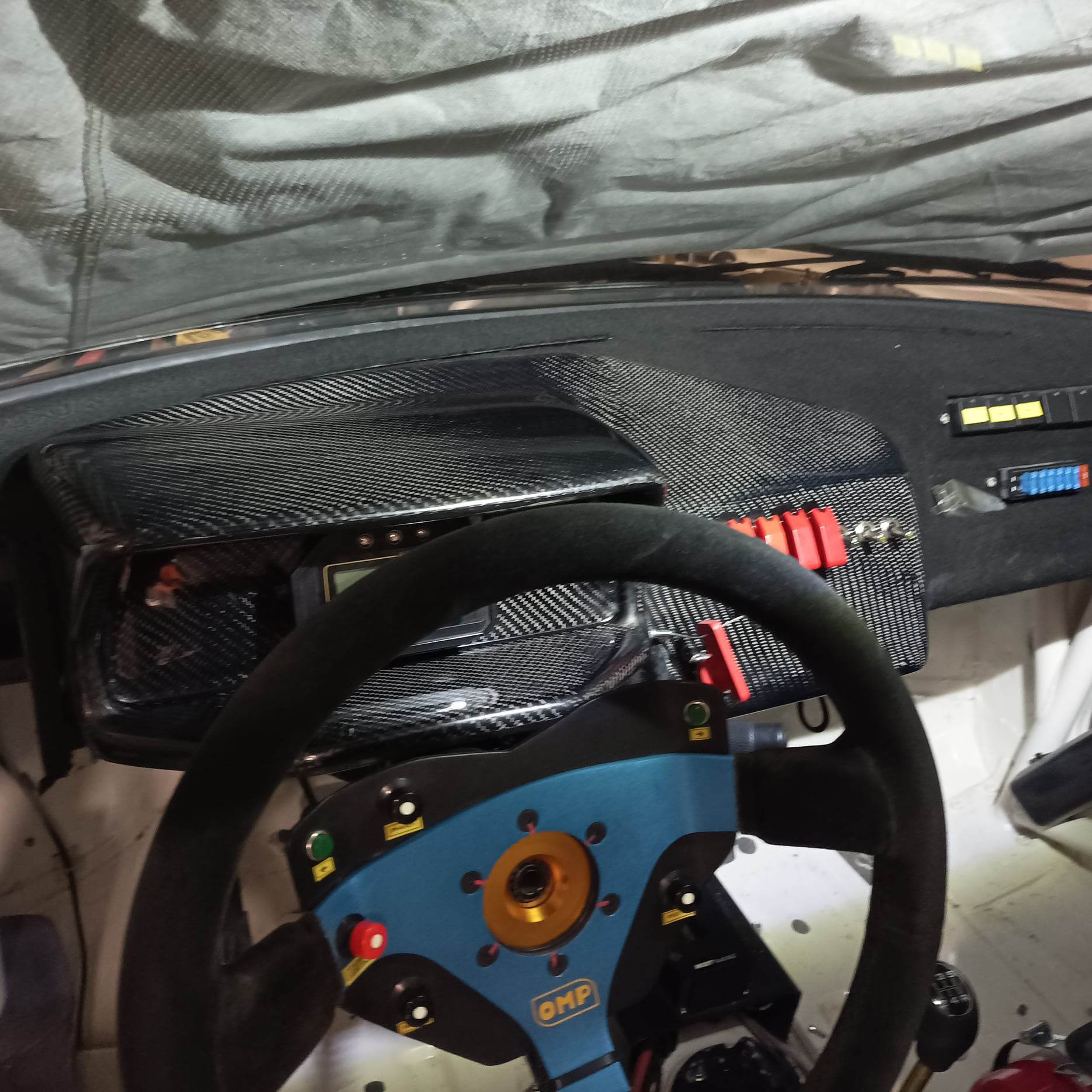

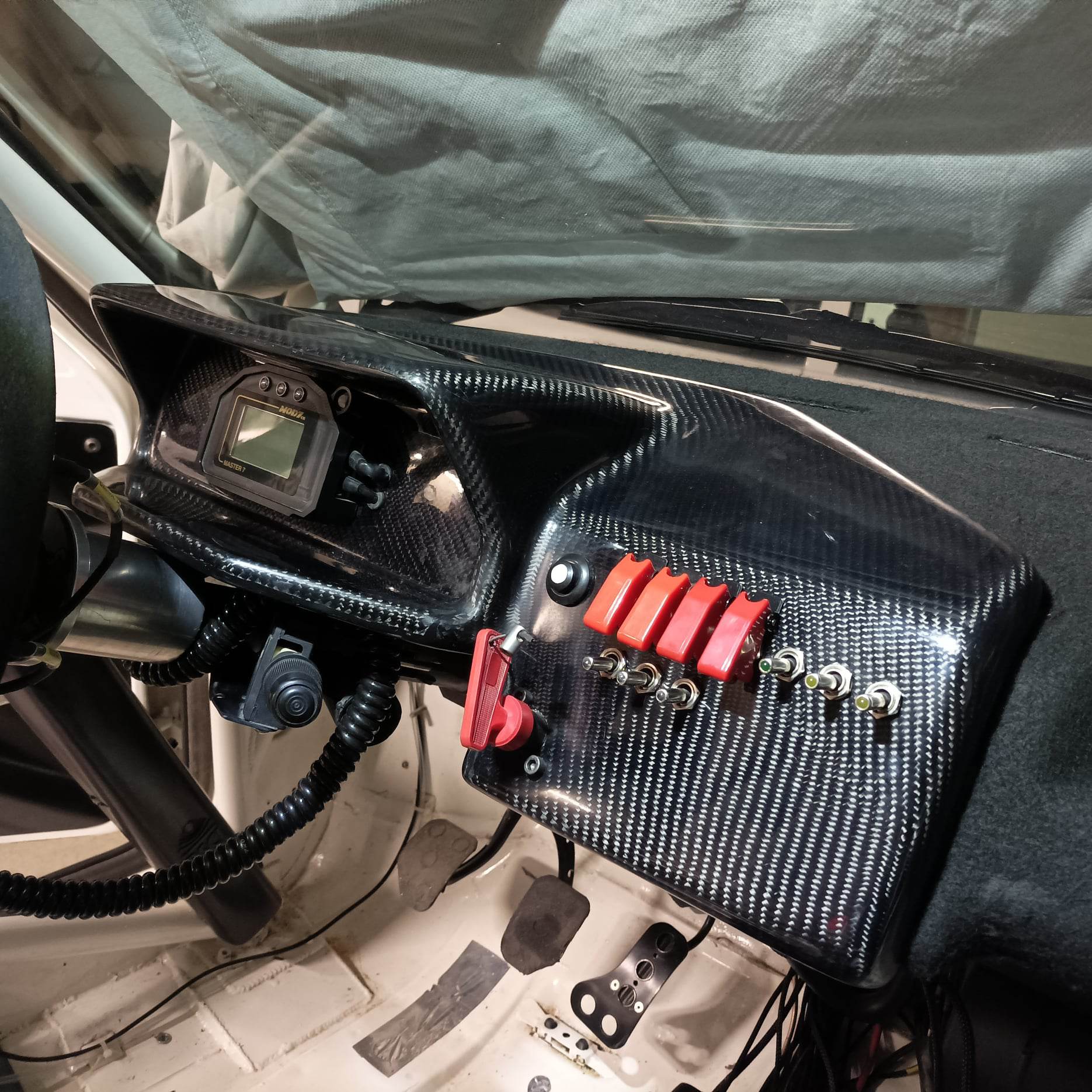

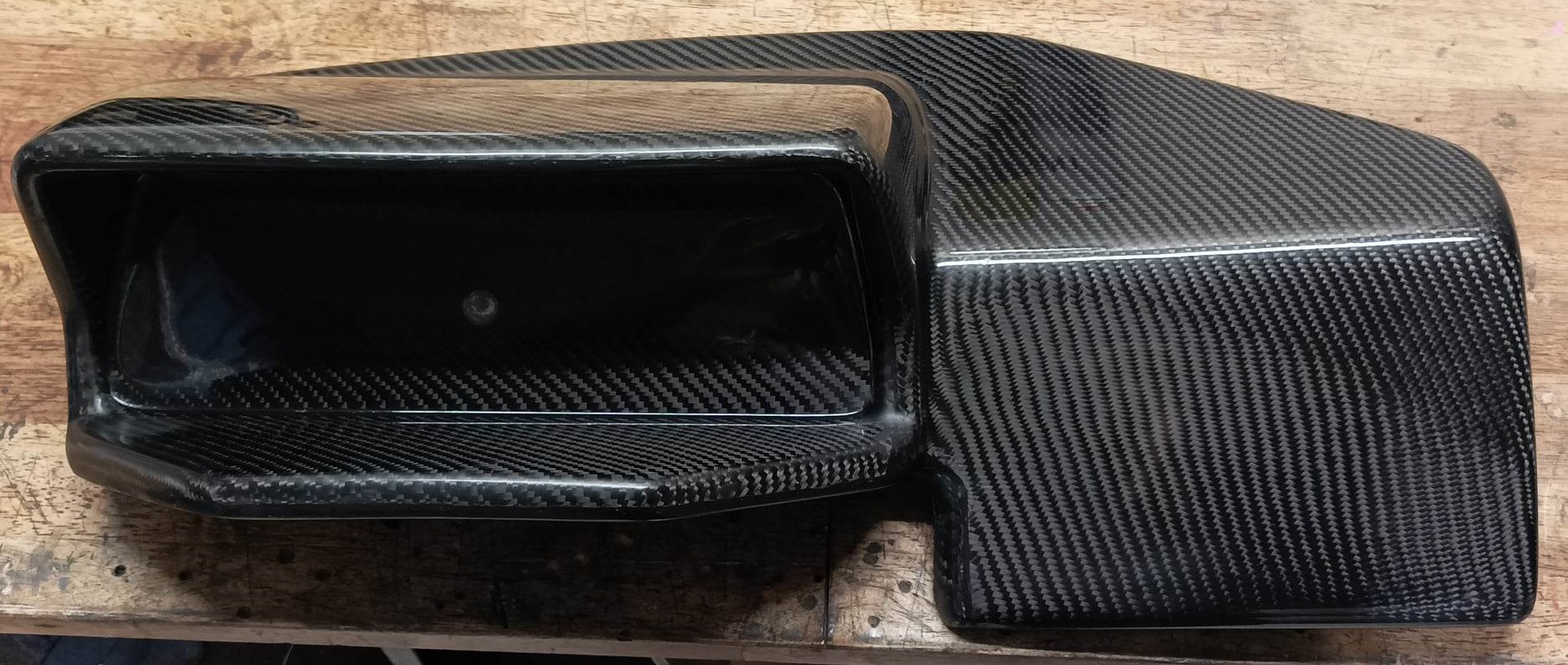

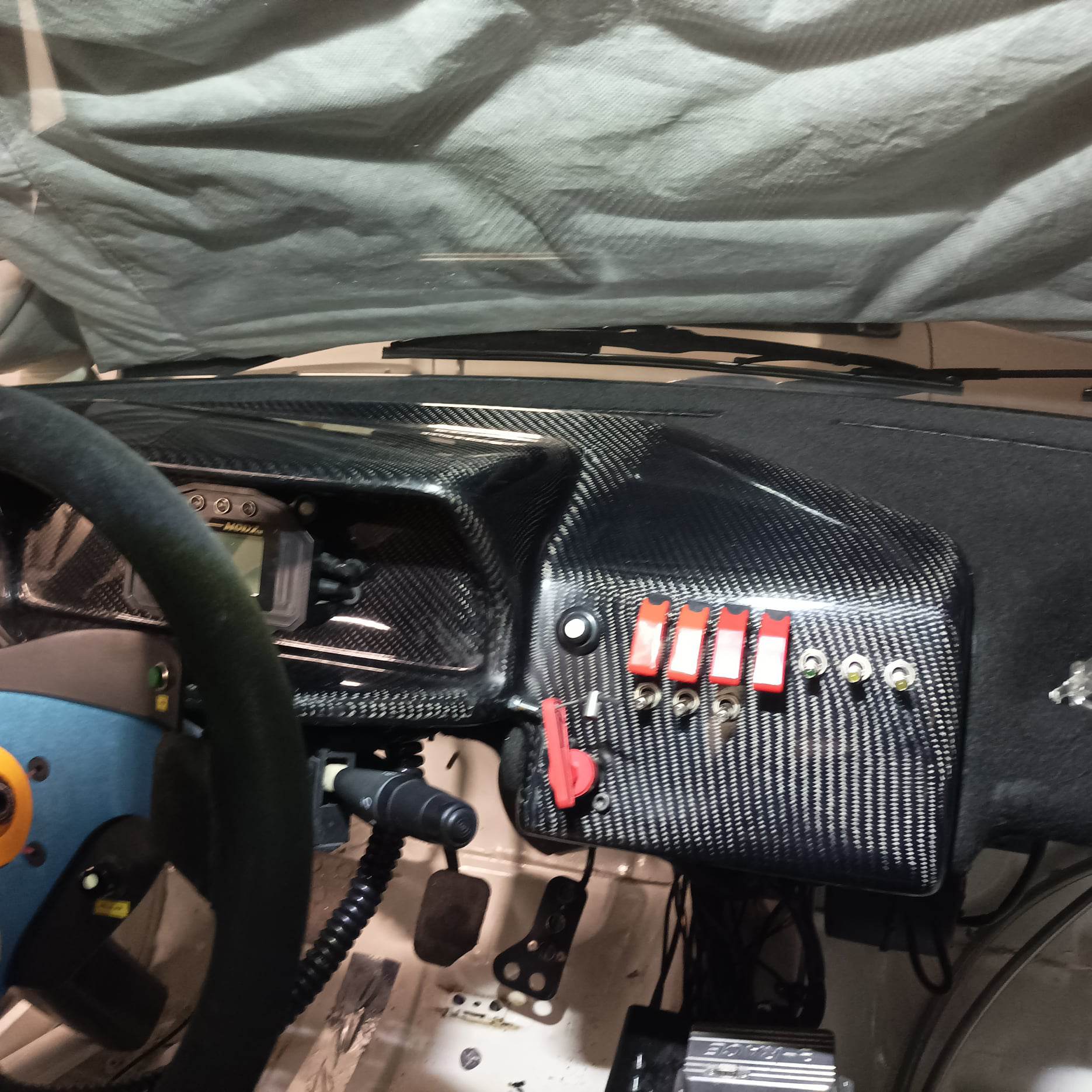

Réception fin de semaine dernière d'une nouvelle casquette de compteur carbone afin de rajouter les interrupteurs pour les pompes à essence et surtout faire quelque chose de plus propre.
Il faut que la 205 soit prête d'ici un peu plus d'un mois, donc au taquet...

teamjegc a écrit : 23 oct. 2022, 20:15
Yannou a écrit : 23 oct. 2022, 16:11 Ça se fixe comment la casquette ?
Des écrou-cage côté casquette et des vis au travers de la planche de bord d'origine.
Si tu as des photos, je suis preneur.
C'est une MC Racing ?

Yannou a écrit : 09 janv. 2023, 22:05
Désolé je n'ai pas fait de photos des fixations :( .
Oui elle vient de chez MC Racing.

Je vais continuer à m'arracher les cheveux pour monter la mienne. B)
Merci

Elle a de la gueule c’te casquette !! :ok:
On m'avaiT prévenu il y a des années qu'en achetant ces casquettes il faut se démerder pour la fixer…(j'ai pas franchit le pas)
'Doit pas y avoir 36 solutions non plus, soit la percer et se reprendre dans les fixations d'origine, soit un système fixé dessus comme les écrous cage pas bête :ok: , sans doute collés cyanoacrylate ou colle spécial carbone ? :unsure:
(Forum 205 TD)

Teelck a écrit : 10 janv. 2023, 12:42 Elle a de la gueule c’te casquette !! :ok:
Ça te plaît bien ces boutons rouges :lol:

da-maye a écrit : 10 janv. 2023, 17:39
Des .....ne ? :unsure:
Il y a pleins de solutions, mais quand tu veux que :
- ça soit propre
- démontable rapidement
- garder le canal de la soufflerie du pare brise
bah ça se complique beaucoup :crying:

C'est beau le carbone

marco pts a écrit : 10 janv. 2023, 19:10 C'est beau le carbone
Fibre avec du carbone par dessus.

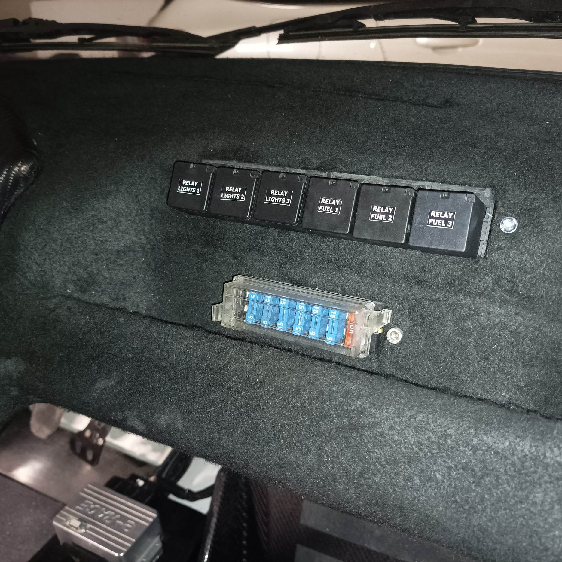

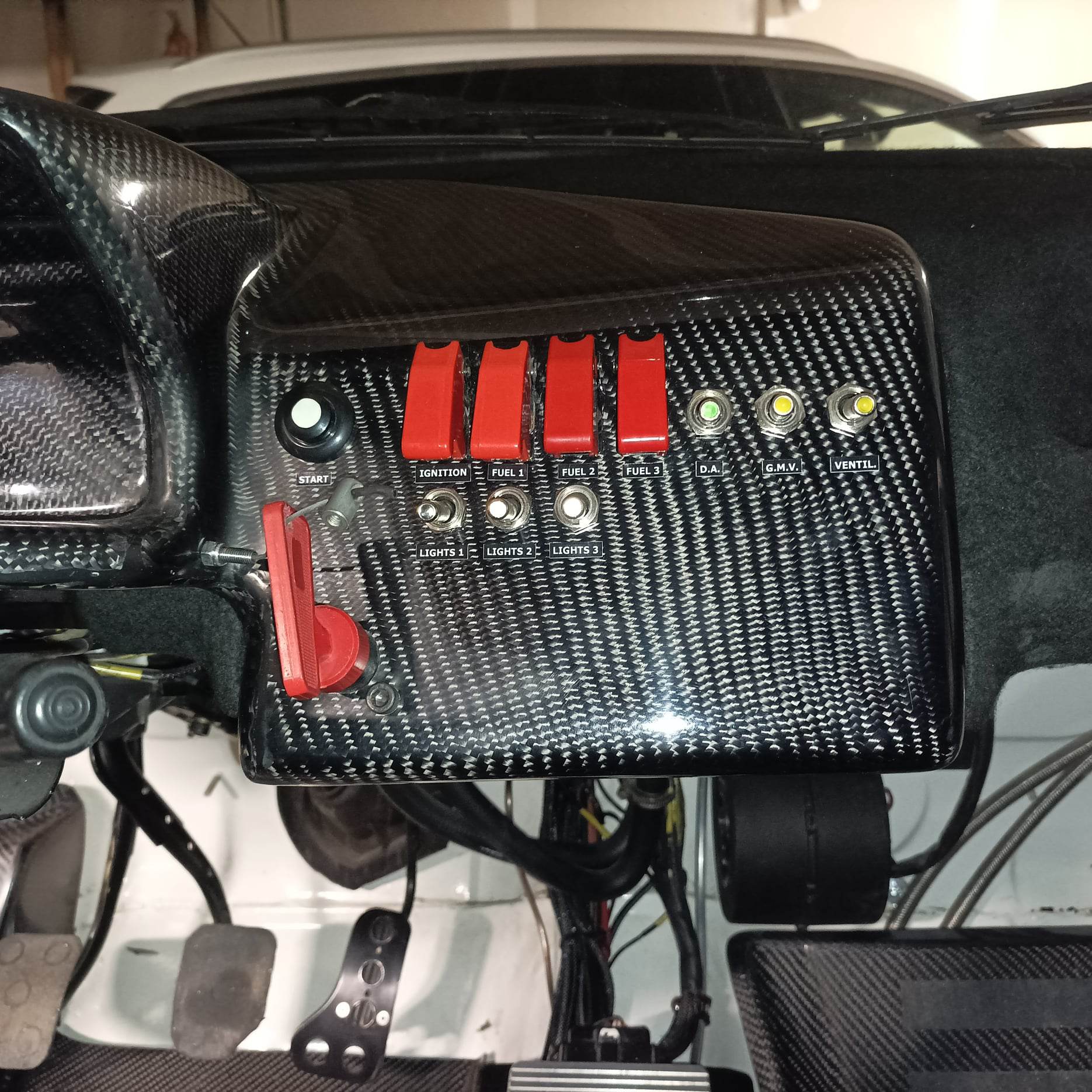

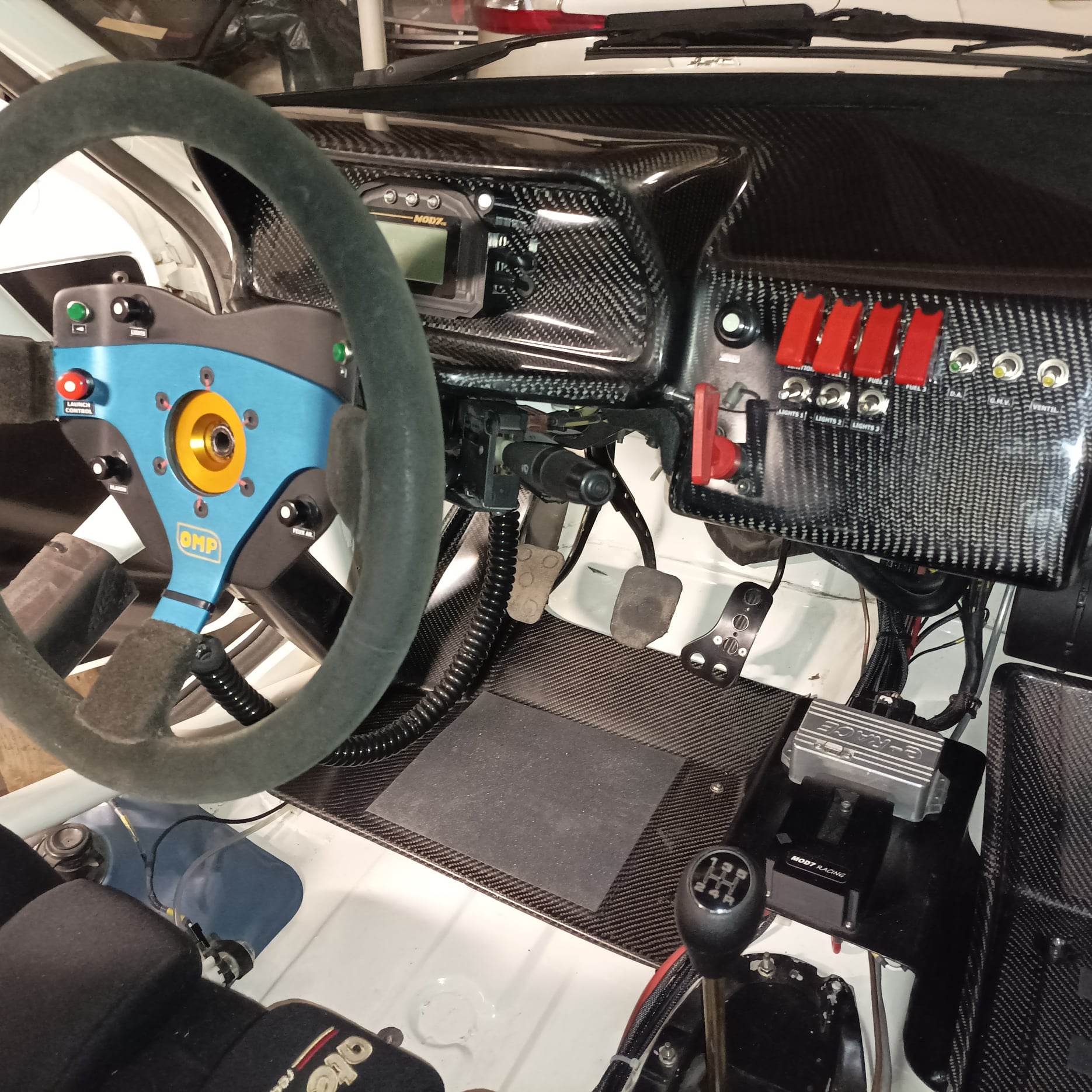

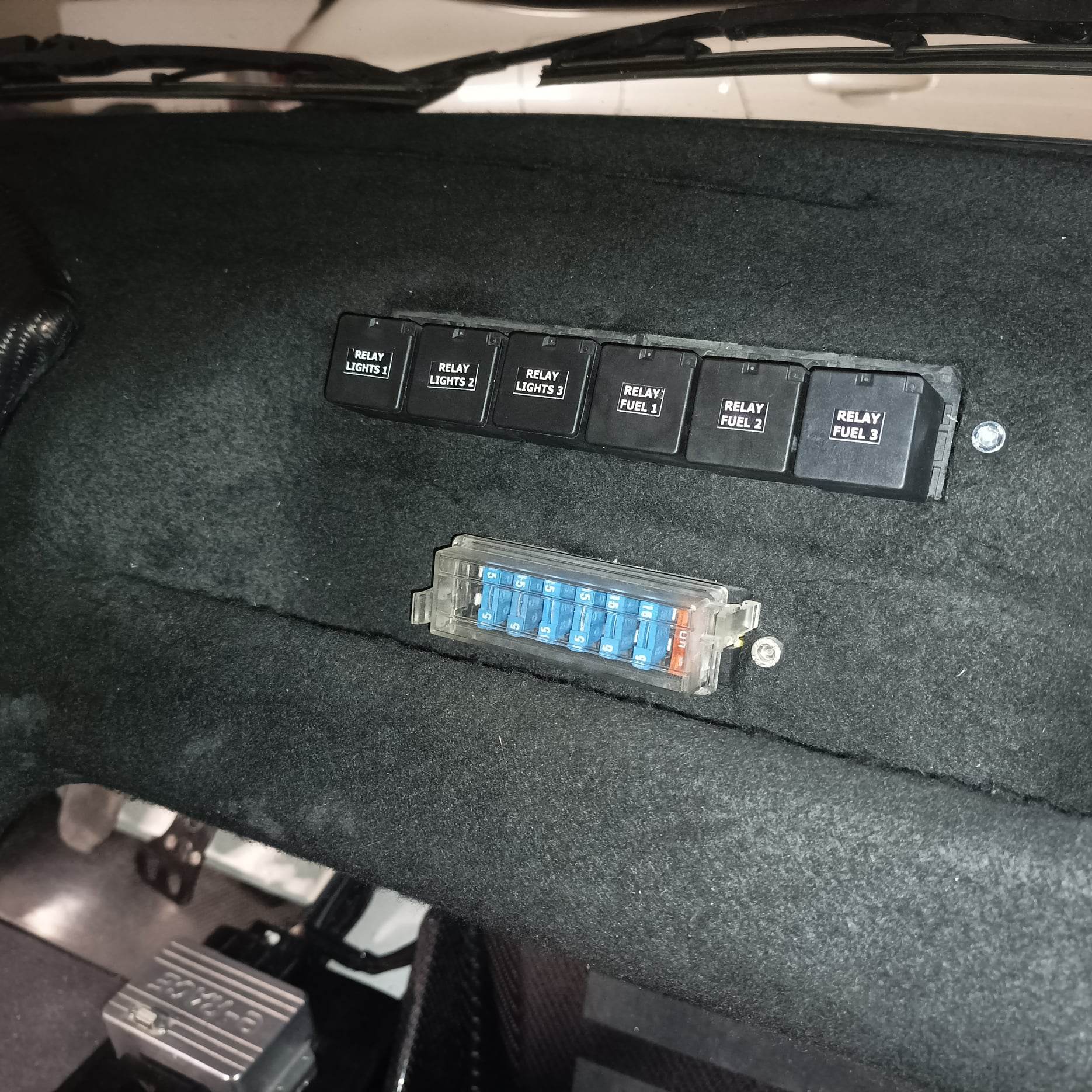

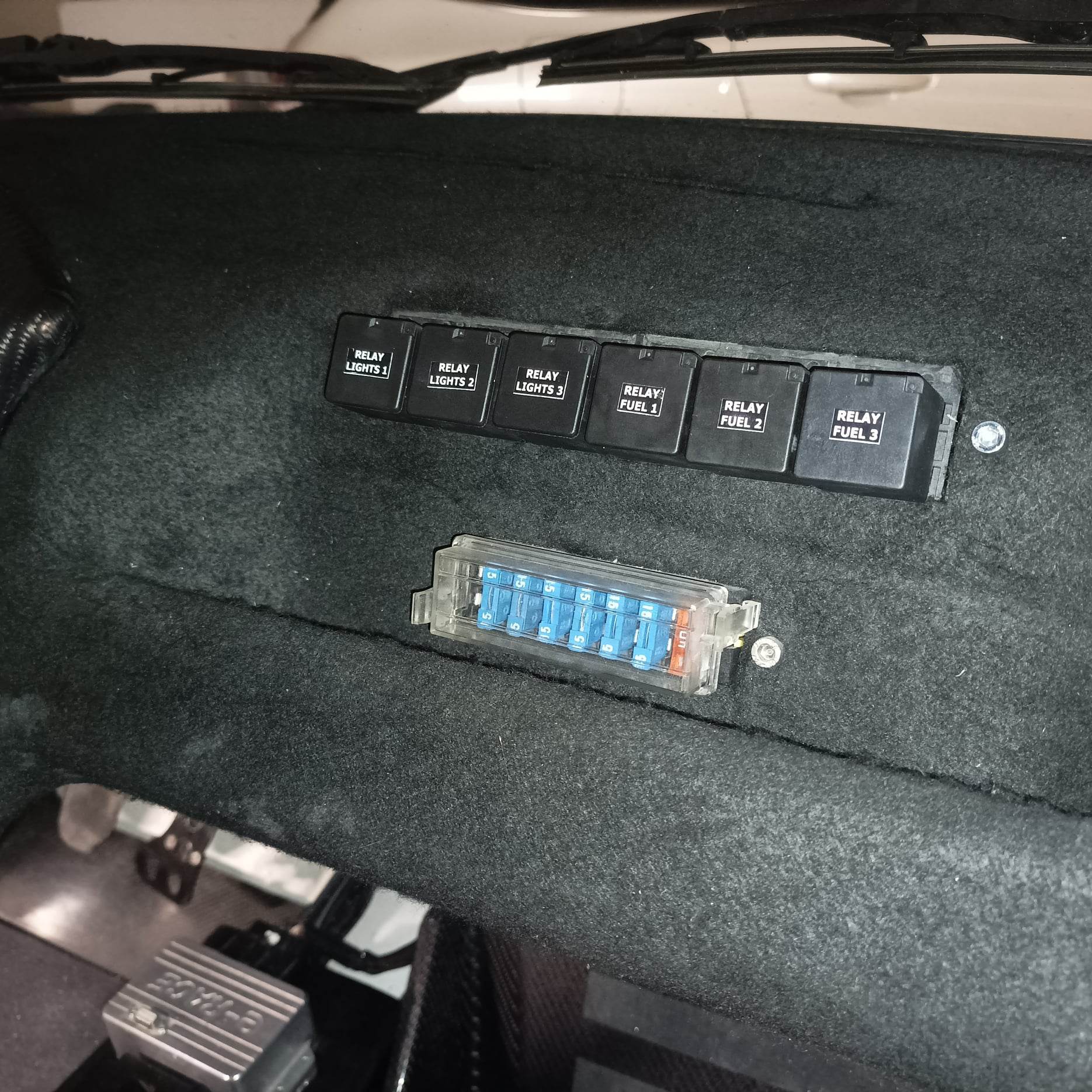

✌️On avance tranquillement dans les finitions, avec le remplacement des stickers pour les différents interrupteurs et relais.
▶️Il est pas beau ce ptit intérieur❓🤩

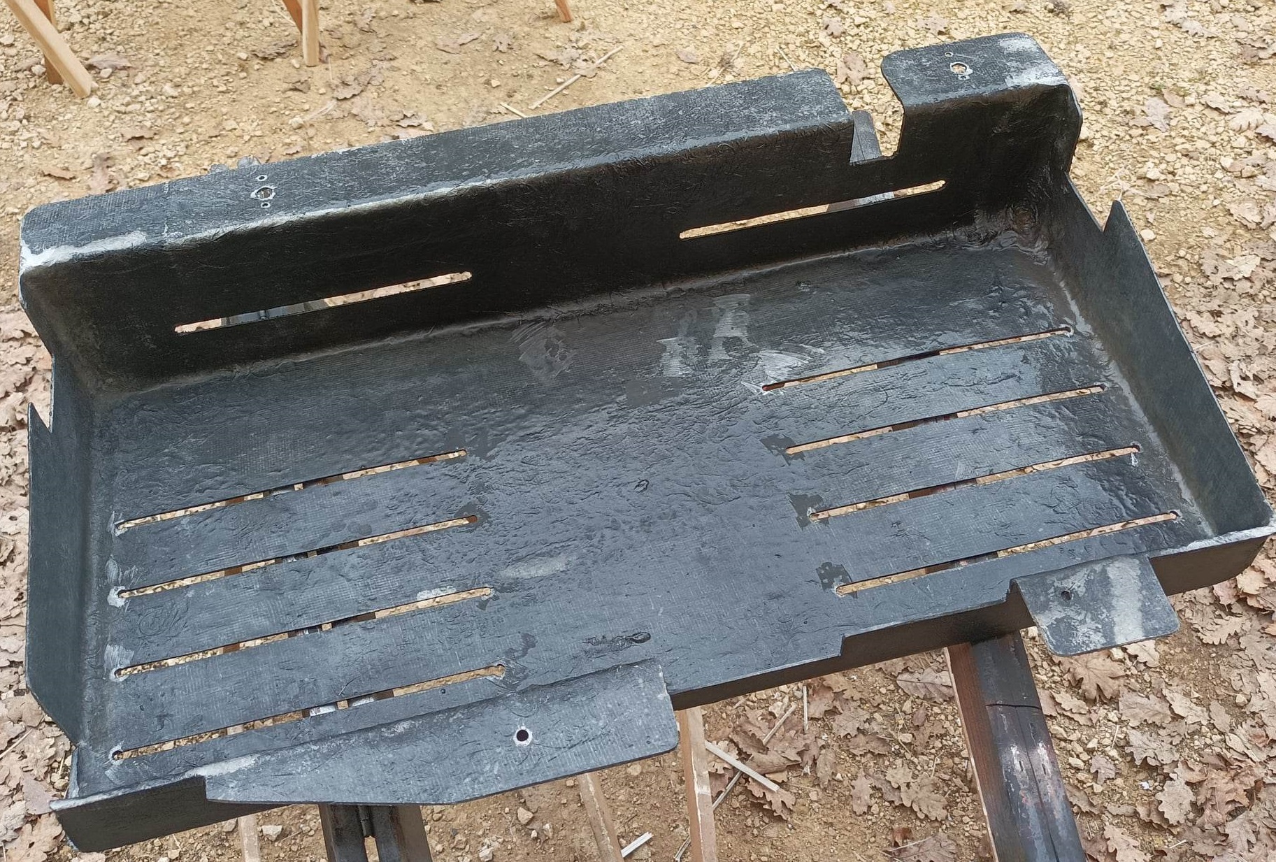

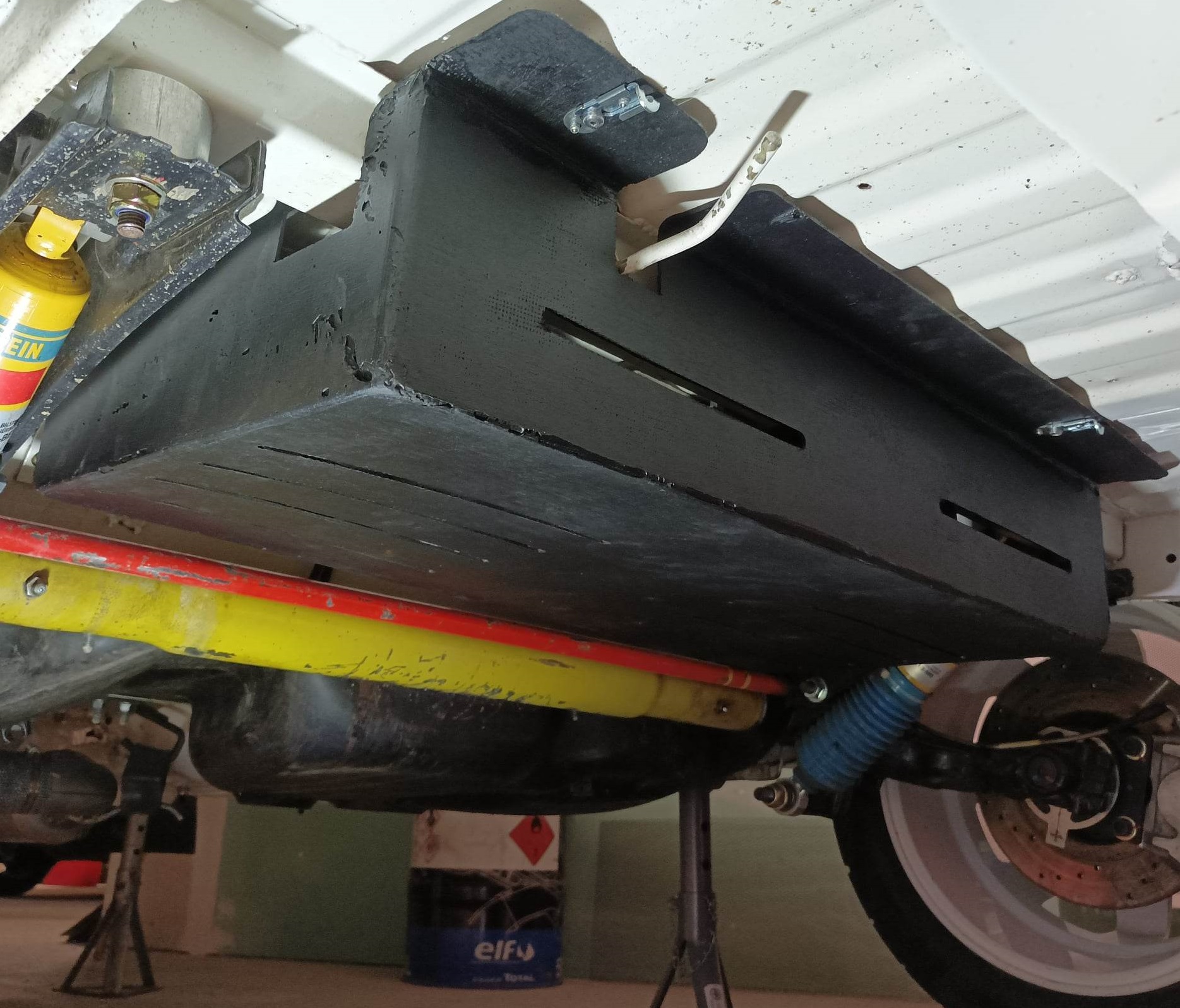

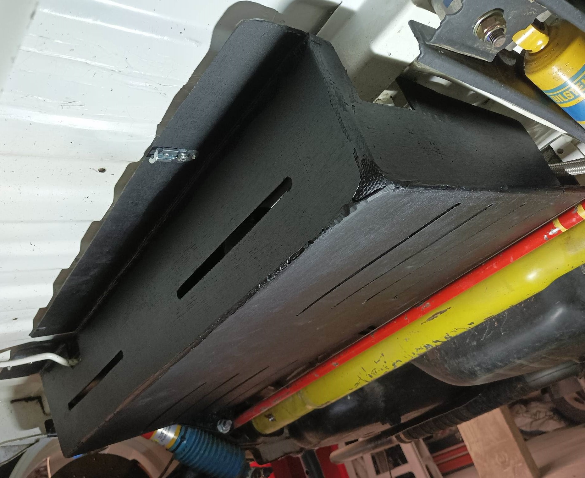

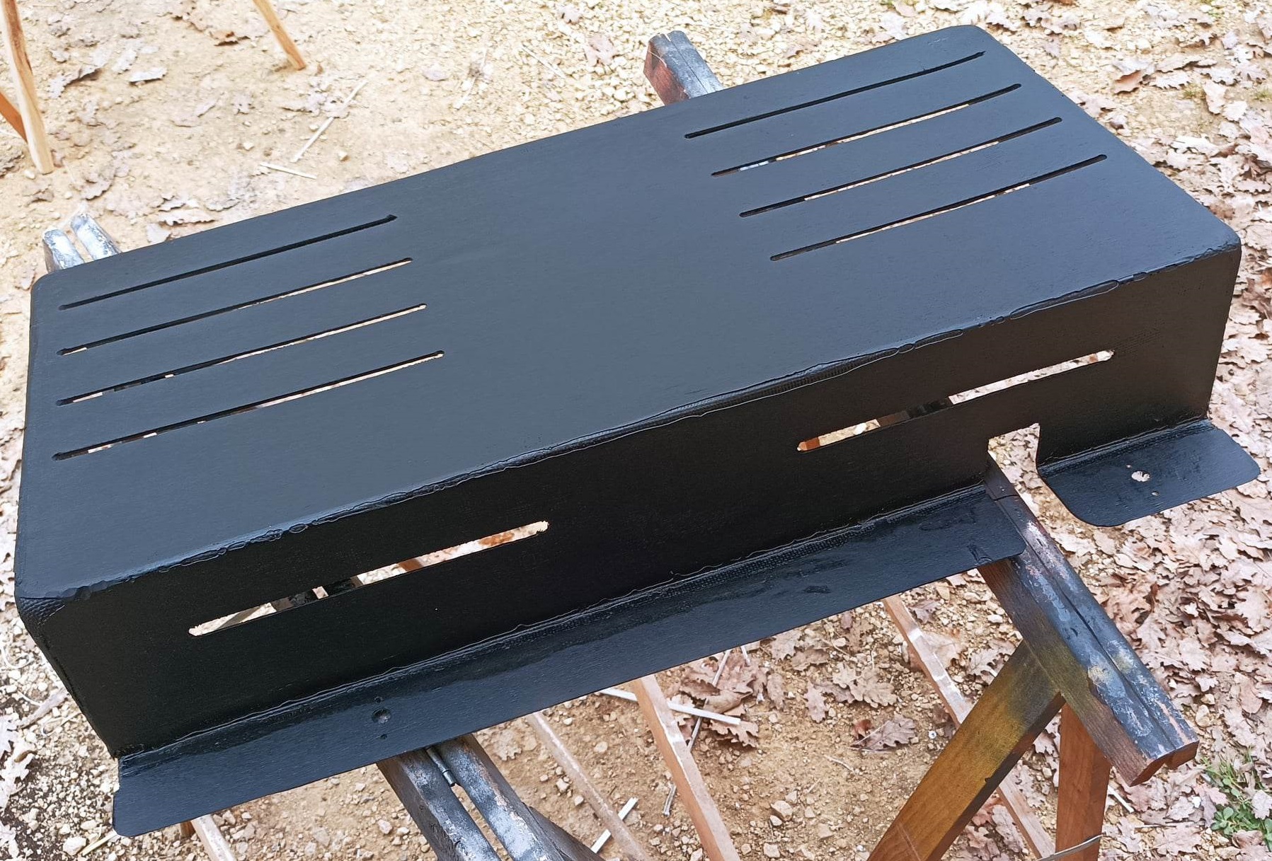

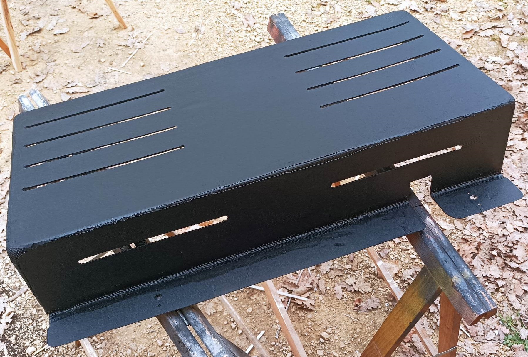

✅Fabrication d'une protection en fibre de verre pour le circuit de carburant située sous le plancher du coffre.
