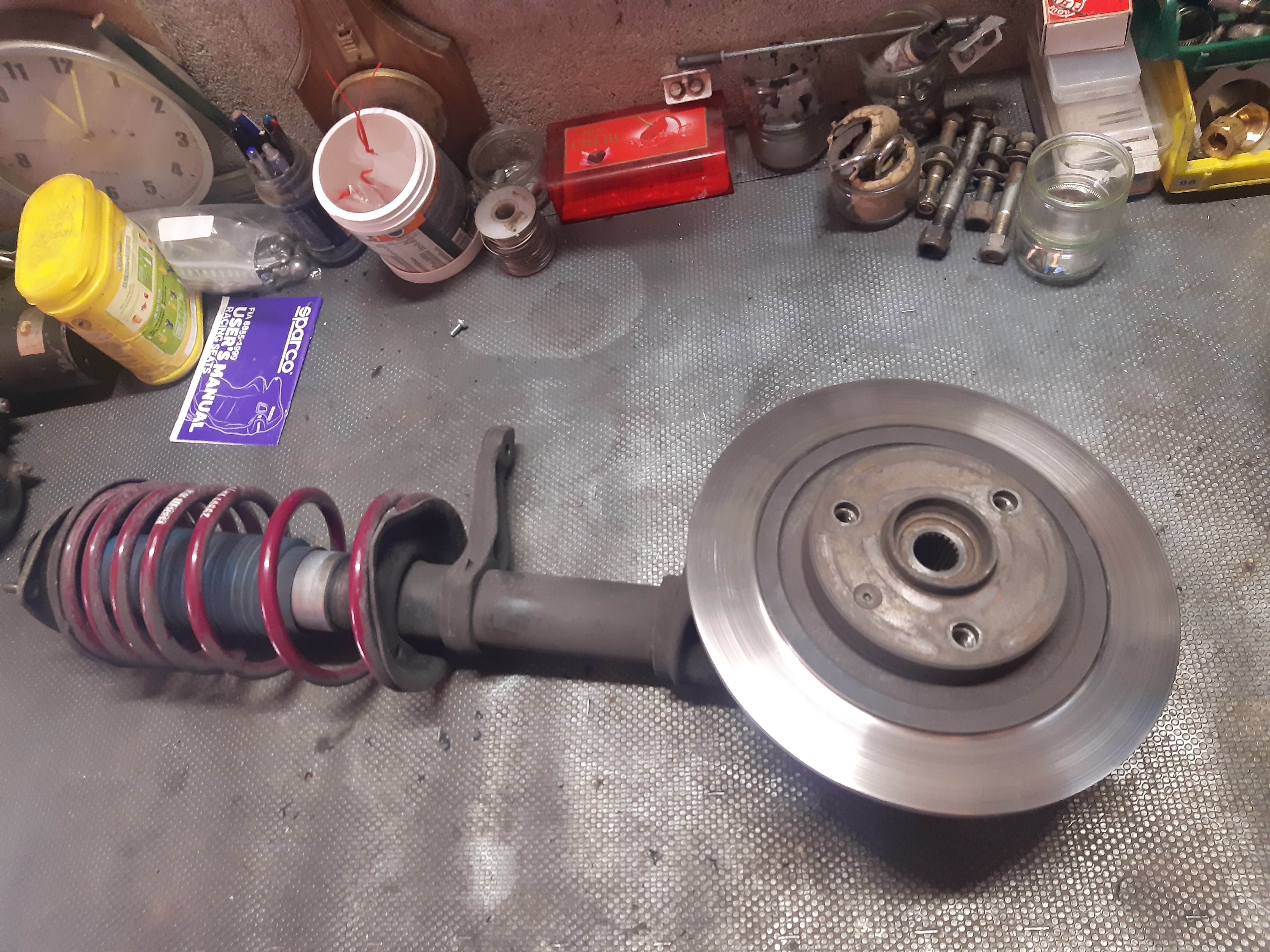

Pour ceux qui ont suivi,j'avais un bruit type "cloc,cloc" dans le train avant pendant la concentr' ,allant en s'emplifiant
Au restaurant juste avant Oradour,h'ai levé la roue av gauche,vu que ça semblait venir de là,et effectivement gros jeu dans la roue
,et ça continué malgré le resserrage de l'écrou de cardan,j'ai fini la concentr' sur des œufs en attendant de voir de plus près.. je partais dans l'idée d'un roulement hs,mais sur le pont j'ai vu que c'est la bague filetée qui tient la cartouche amortisseur qui s'est desserre provoquant un jeu important dans la jambe
Plus qu'à tout resserrer et remonter

L'ami,olivF2000 a écrit : 22 mai 2023, 12:30 Pour ceux qui ont suivi,j'avais un bruit type "cloc,cloc" dans le train avant pendant la concentr' ,allant en s'emplifiantAu restaurant juste avant Oradour,h'ai levé la roue av gauche,vu que ça semblait venir de là,et effectivement gros jeu dans la roue
Pourrais tu, entourer la pièce qui c'est dévissé, car je vois pas bien celle dont tu parles.
Nous aussi , sur la groupe N, on avait un gros cloc cloc, qui s'intensifiait lors du roulage, arrêt en bord de route, car on jardinait, Alex est arrêté à coté de nous, mon fils est penché sur la voiture.....Alex lui dit cherche pas, il te manque un goujon de roue.....en fait il y en avait encore un autre de dévissé
Serrés à la clé dynamométrique, avant le rallye Val D'Agout. .pas contrôlés avant la concentration5caisse soudée.....on s"en souviendra, on a mis un d'une roue arrière, et arrivés au campinge remplacé par un en stock.

La piece entourée en jaune,que l'on retrouve sur ax,saxo,106rallye-du-sud-51 a écrit : 22 mai 2023, 12:46L'ami,olivF2000 a écrit : 22 mai 2023, 12:30 Pour ceux qui ont suivi,j'avais un bruit type "cloc,cloc" dans le train avant pendant la concentr' ,allant en s'emplifiantAu restaurant juste avant Oradour,h'ai levé la roue av gauche,vu que ça semblait venir de là,et effectivement gros jeu dans la roue

J'avais eu le même soucis sur ma 106 XS à l'époque

Voilà,c'est réparé
