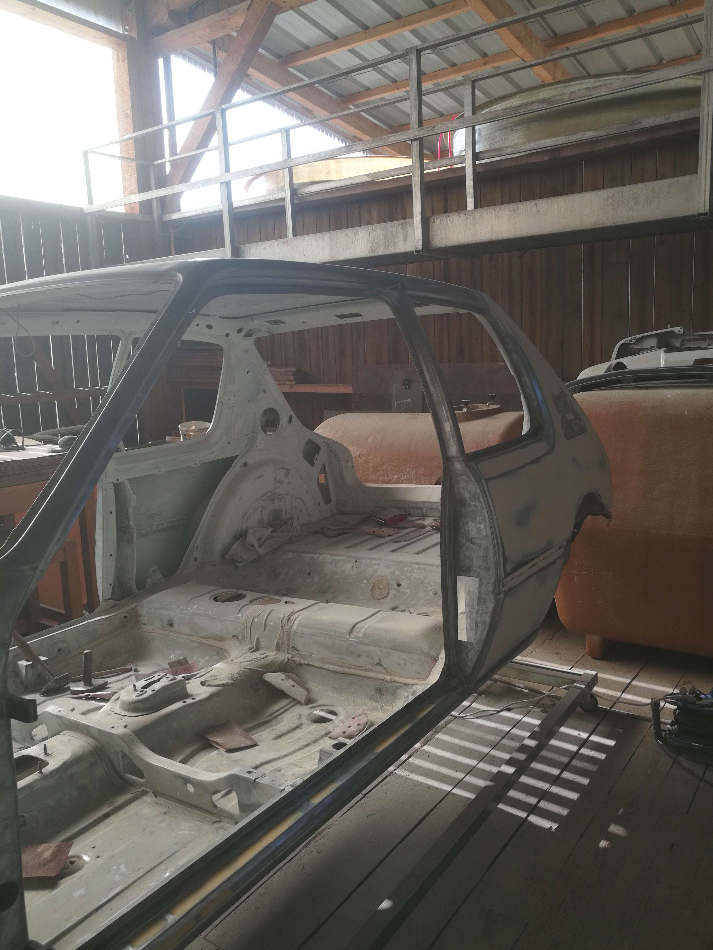

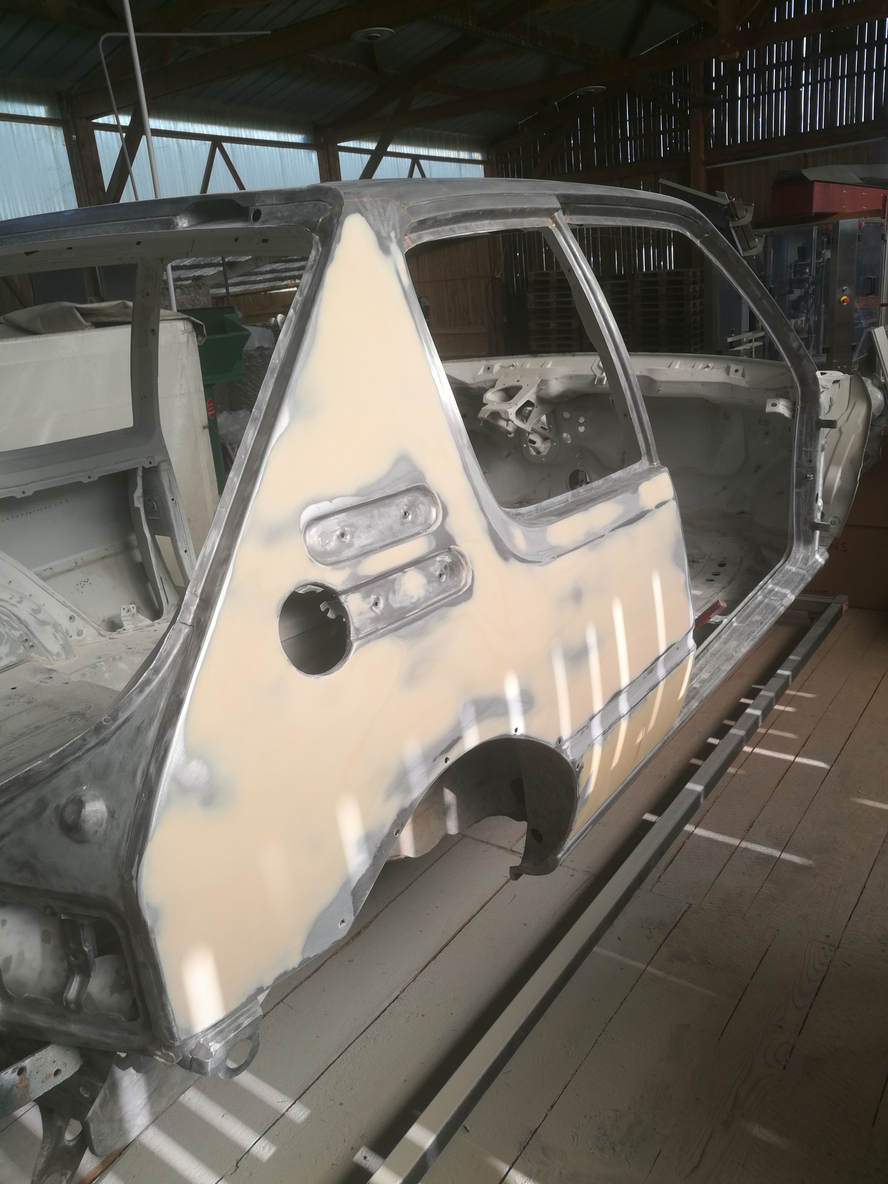

4 ans et demi après son achat ma titine est enfin partie en carrosserie

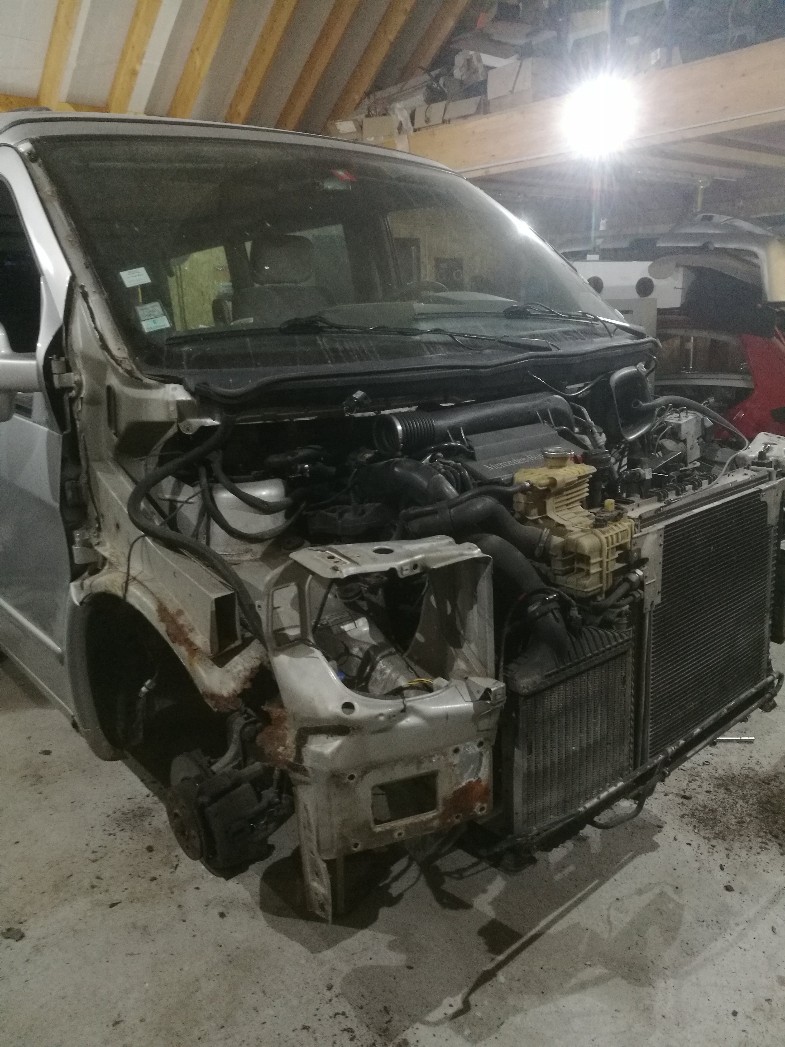

Y'a pas mal de boulot de redressage à faire et comme c'est pas mon truc je les confiée à mon carrossier. Et comme j'avais peur de m'ennuyer pendant ce temps... j'ai attaqué un autre chantier Bon, ça ne se voit pas aux premiers abords mais c'est un Mercedes vito F westfalia de 1999 avec pas mal de trous à boucher ...

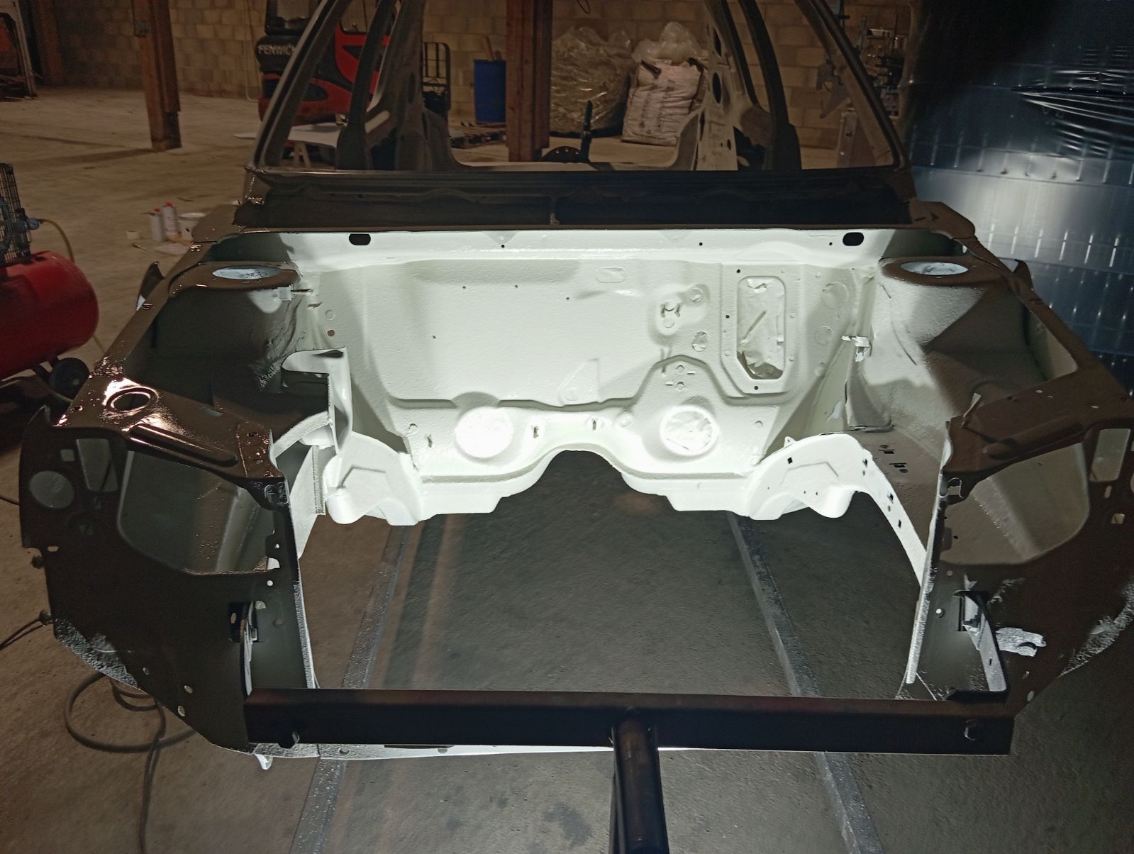

Re: Une Rallye dans le Jura
Tu as mis de l’anti gravillon dans ton compart ???
Ça fait une drôle d’impression sur ta photo.
Je ne l'ai pas encore vu, c'est mon carrossier qui m'a envoyé les photos.Teelck a écrit : 20 oct. 2023, 09:59 Tu as mis de l’anti gravillon dans ton compart ???
J’espère pour toi qu’il n’a pas fait ça !!!
C’est pas vraiment origine et en plus c’est pas vraiment joli non plus !!!

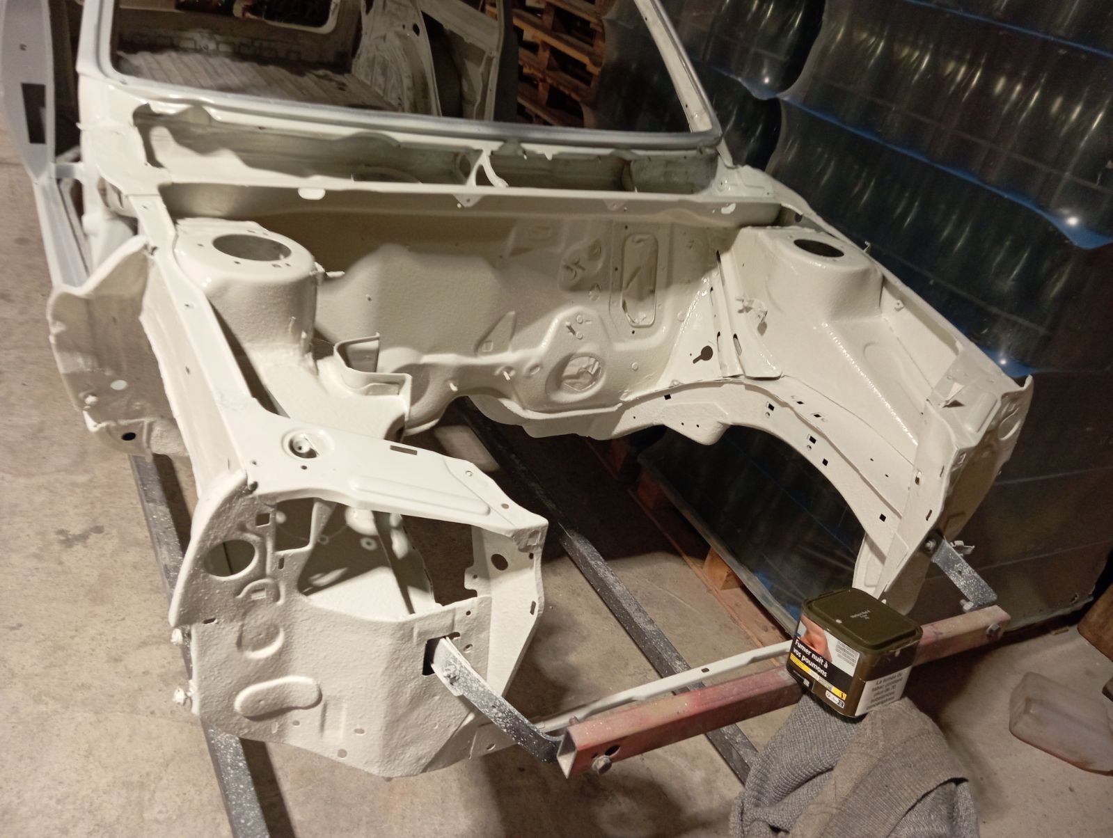

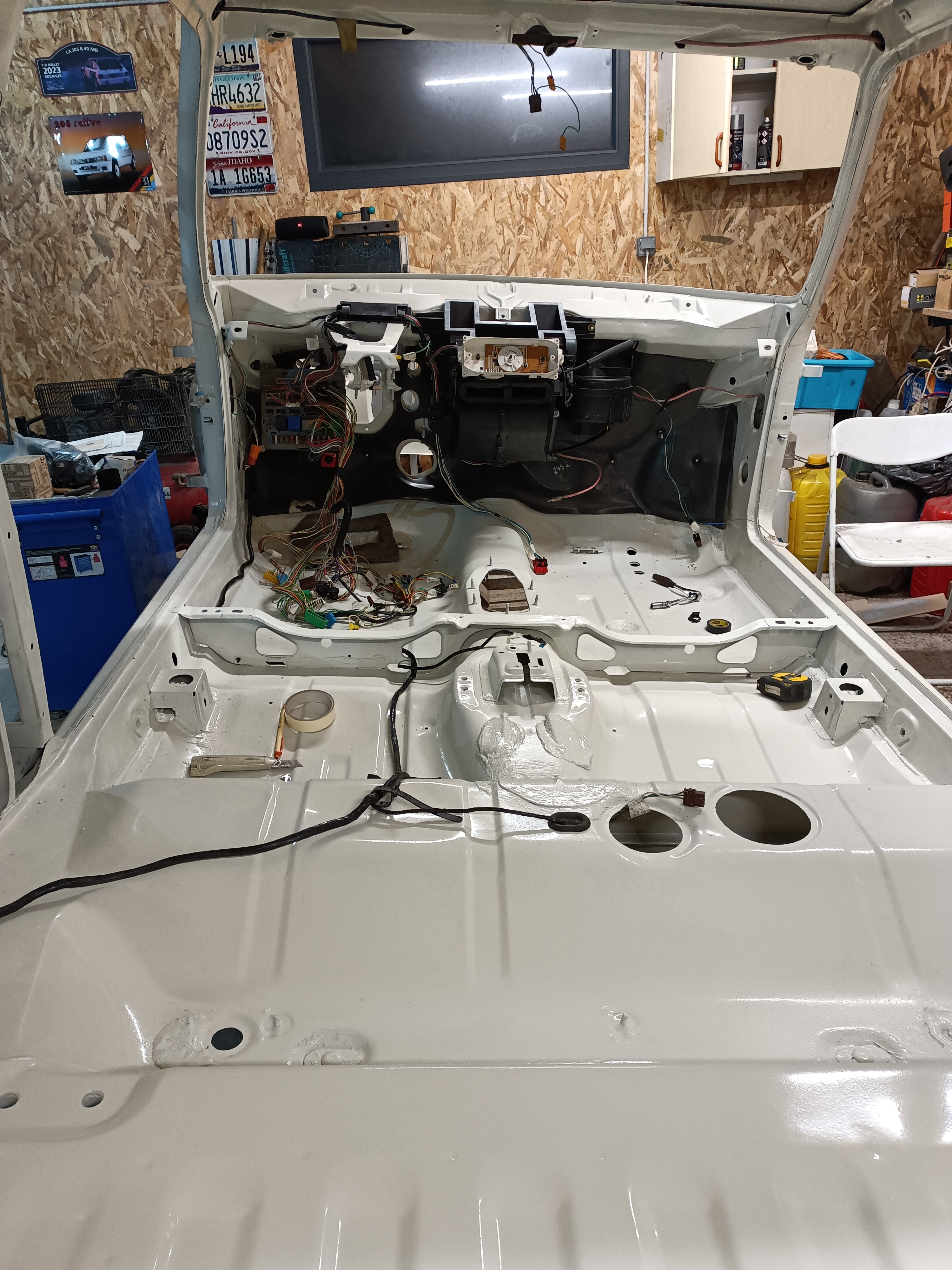

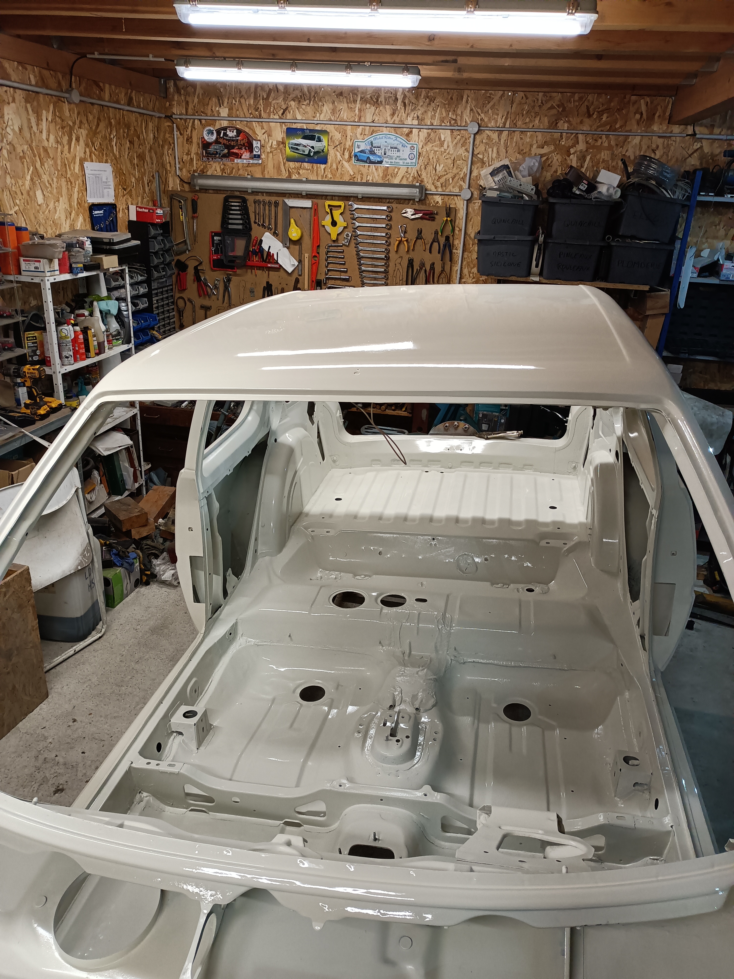

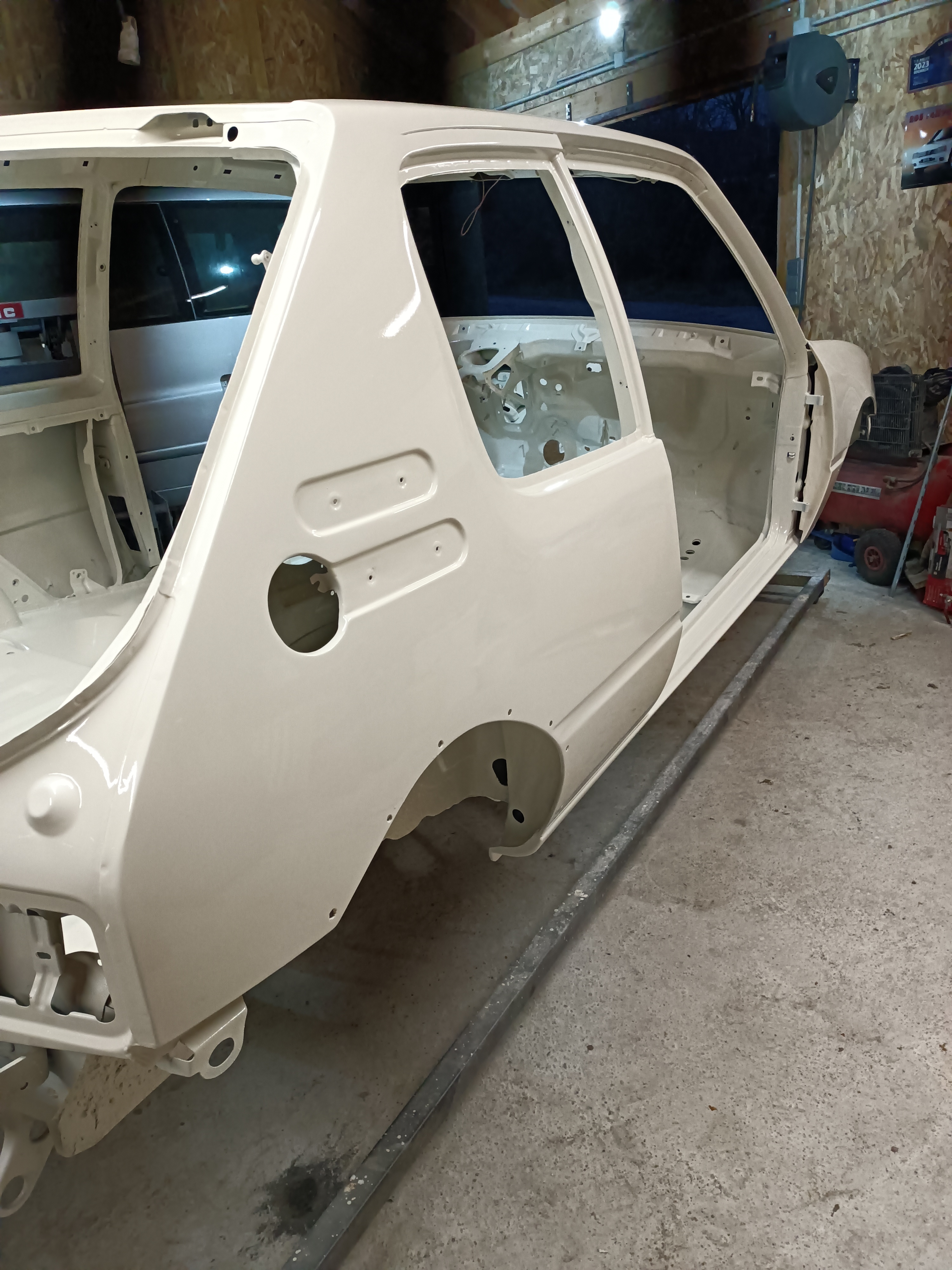

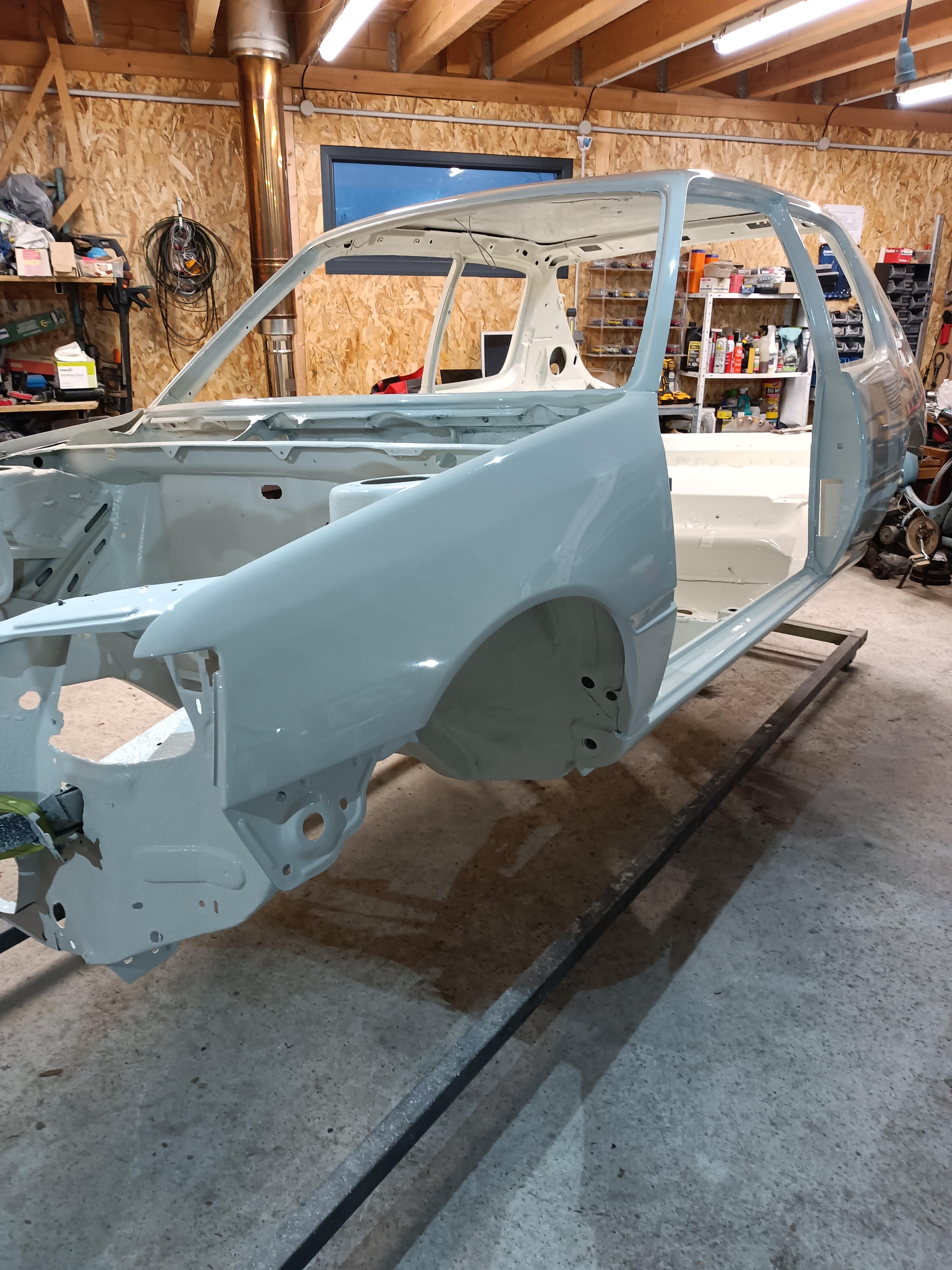

Bon ben malheureusement mon carrossier a craqué, il a bien mis de l'antigravillon dans toute la baie moteur. C'est pas dramatique mais pas très esthétique. Heureusement le reste est plutôt réussi, notamment le toit qui était à la limite du récupérable. Je vous laisse juger et critiquer sur quelques photos:

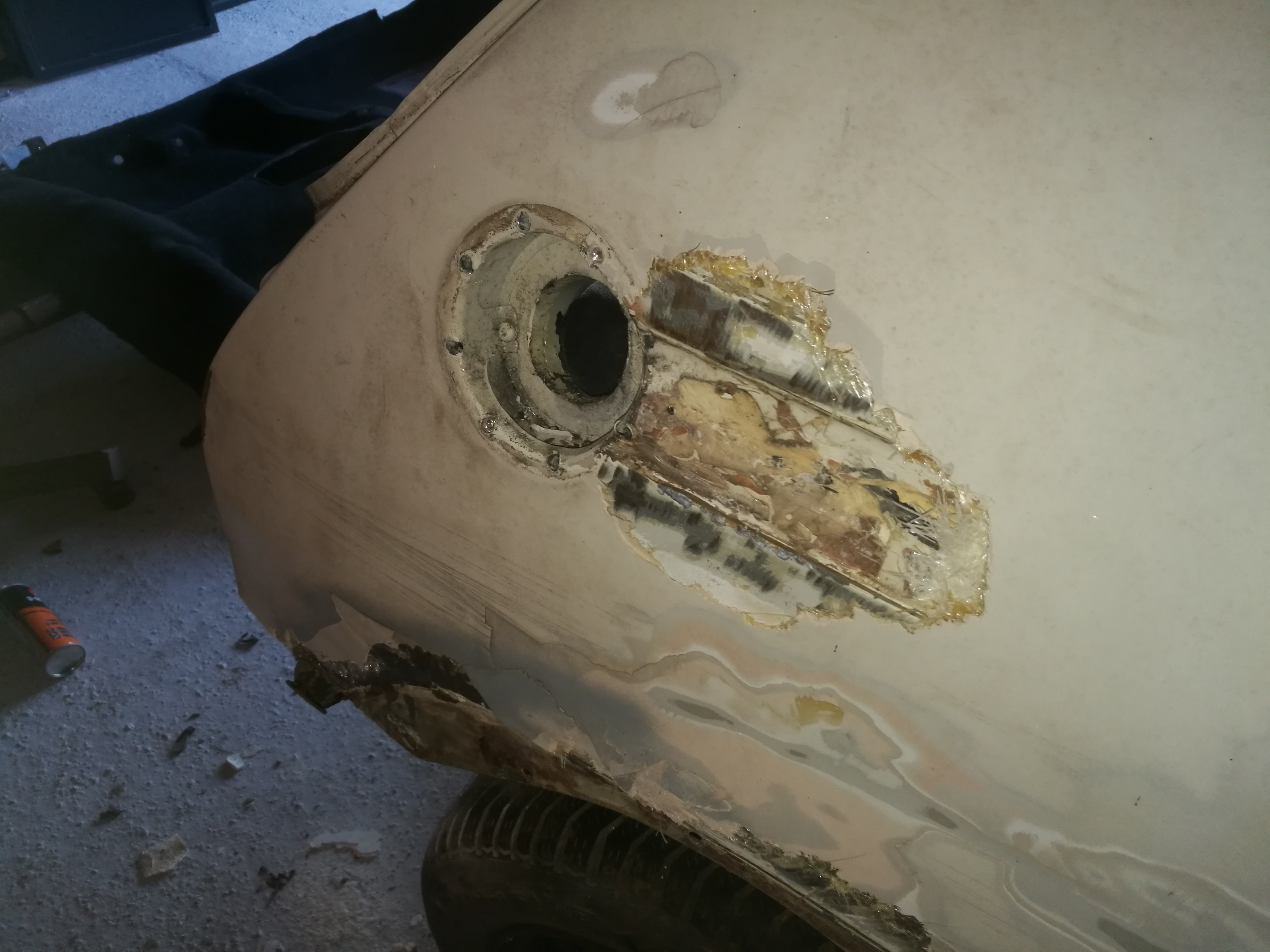

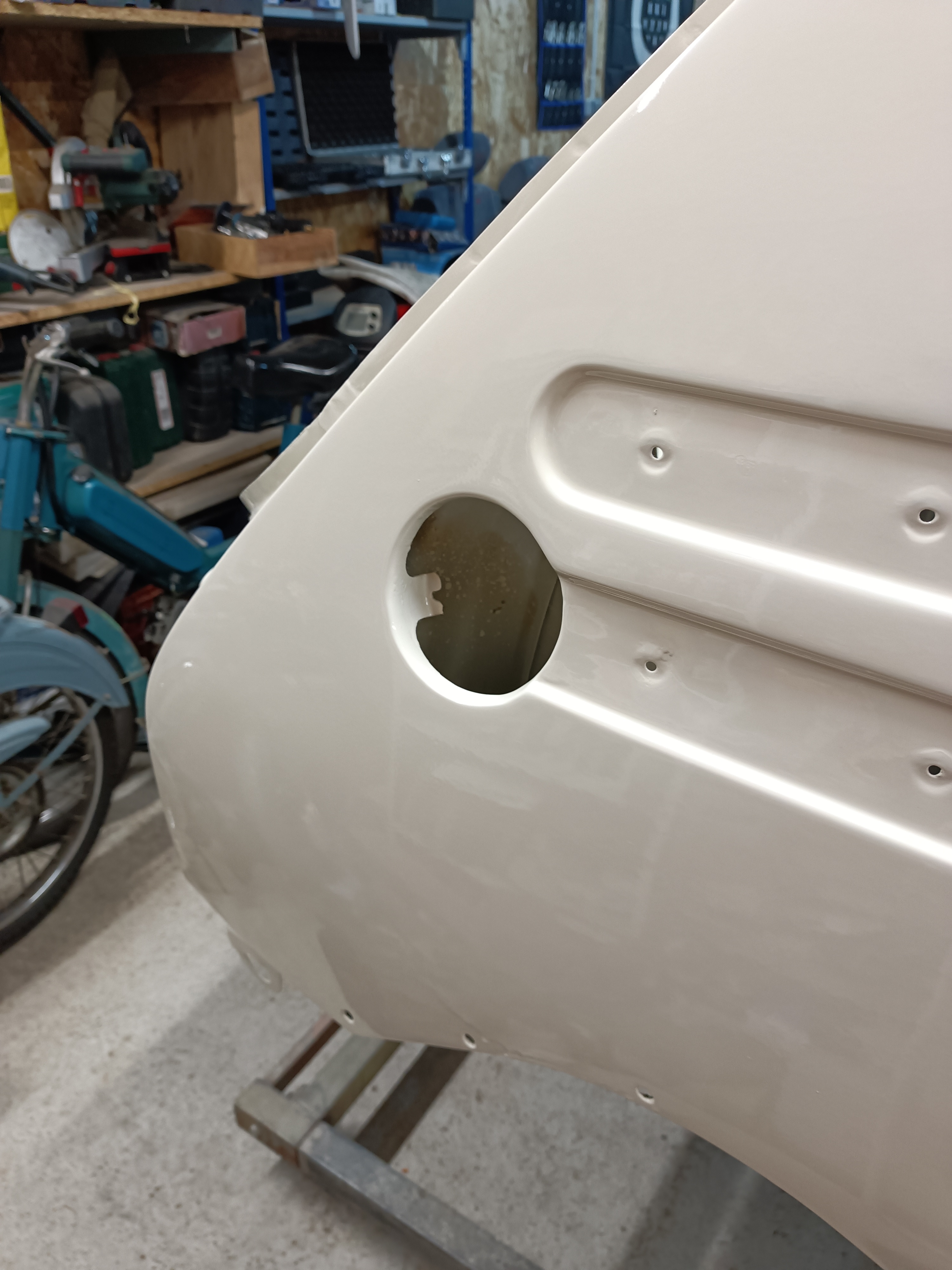

Un petit avant après sur la trappe à essence:

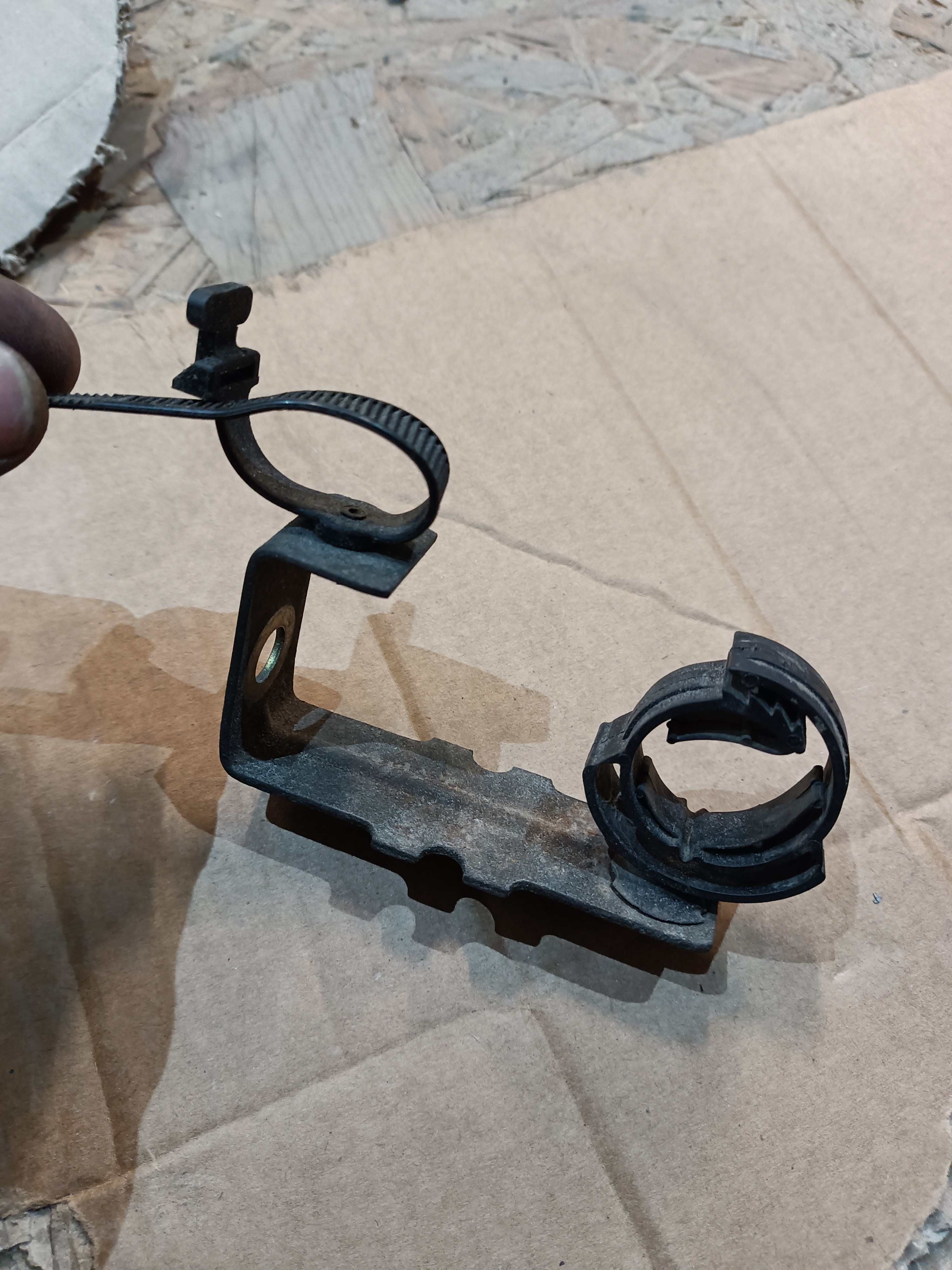

Je suis en train de préparer les pièces à bichromater. J'ai cette patte avec 2 colliers dessus mais je ne vois pas où elle se monte sur l'auto. Auriez vous une idée ?
Elle va sur la boîte de vitesse.
Au niveau du démarreur je crois.
Elle est prise avec une vis de fixation de boîte sur le bloc moteur.
Elle ne sert que de support de gaines.

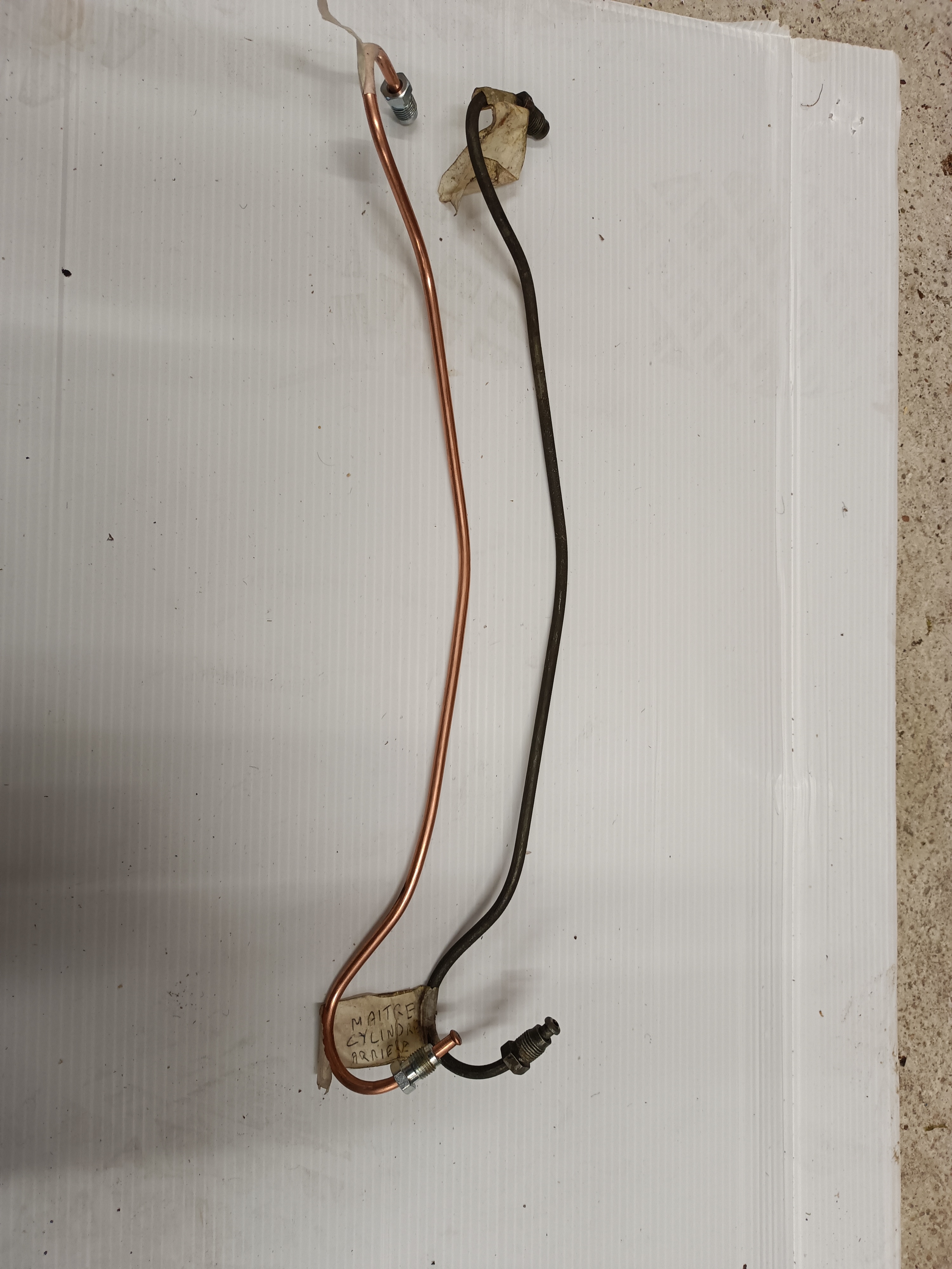

Petit colis reçu aujourd'hui
J'ai aussi commencé à refabriquer mes tuyaux de frein.

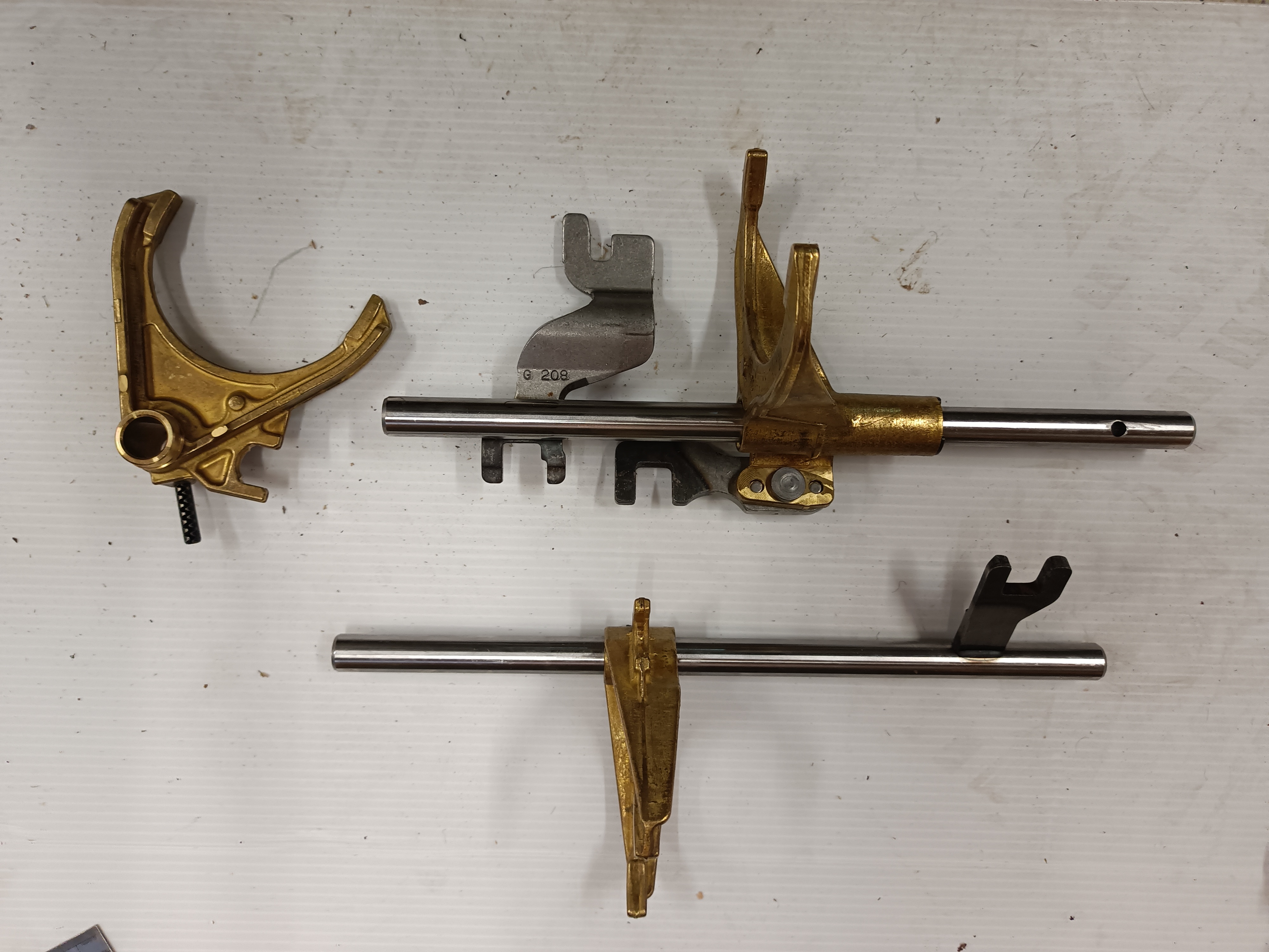

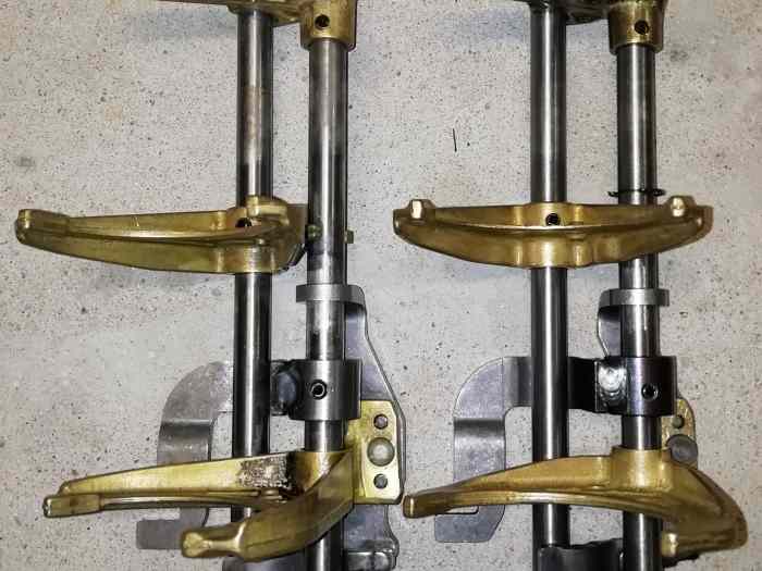

J'ai démonter ma boîte de vitesse et j'ai un doute sur la compatibilité des fourchette bronze que j'ai achetées (photos dans le post précédent) Quelqu'un peut me confirmer si c'est les bonnes ou pas ?

- Messages : 19686
- Has thanked : 1618 times
- Been thanked : 1154 times
Elles sont toutes identiques si provenance MA il me semble.

Celles ci sont différentes par exemple ... Et sont vendues pour boîte MA

- Messages : 19686
En effet, mais est-ce incompatible ?
