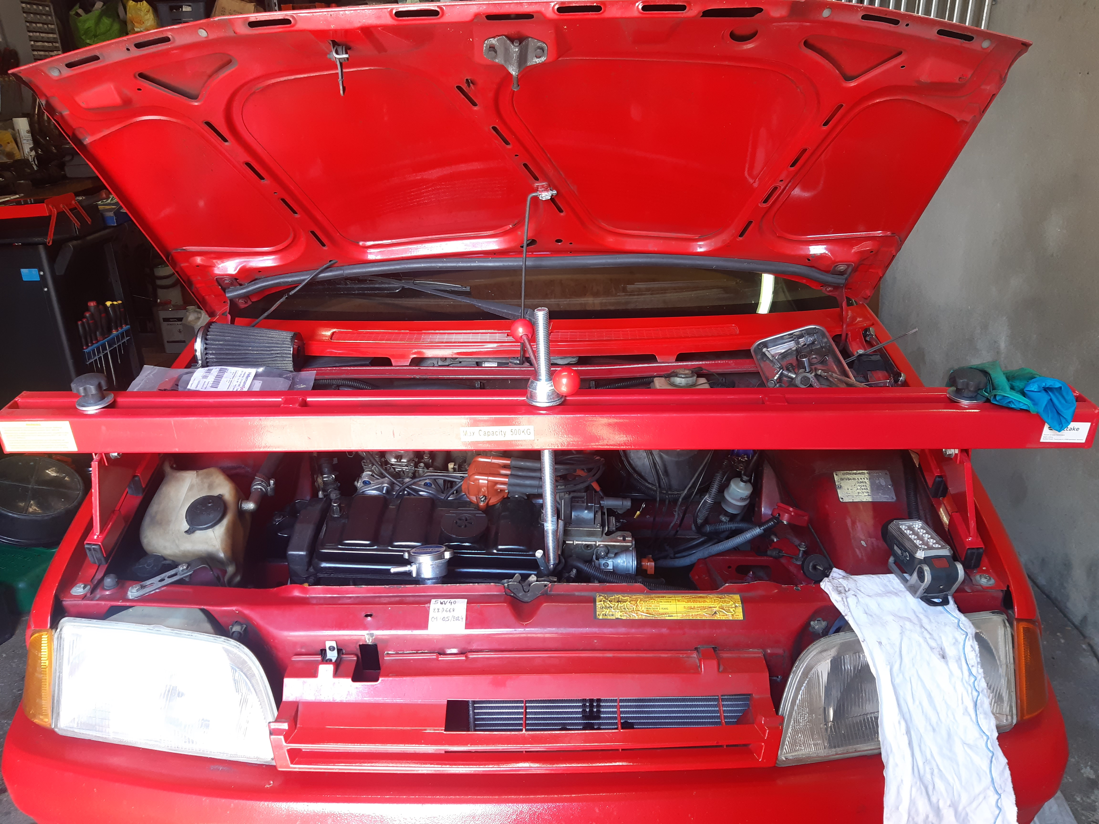

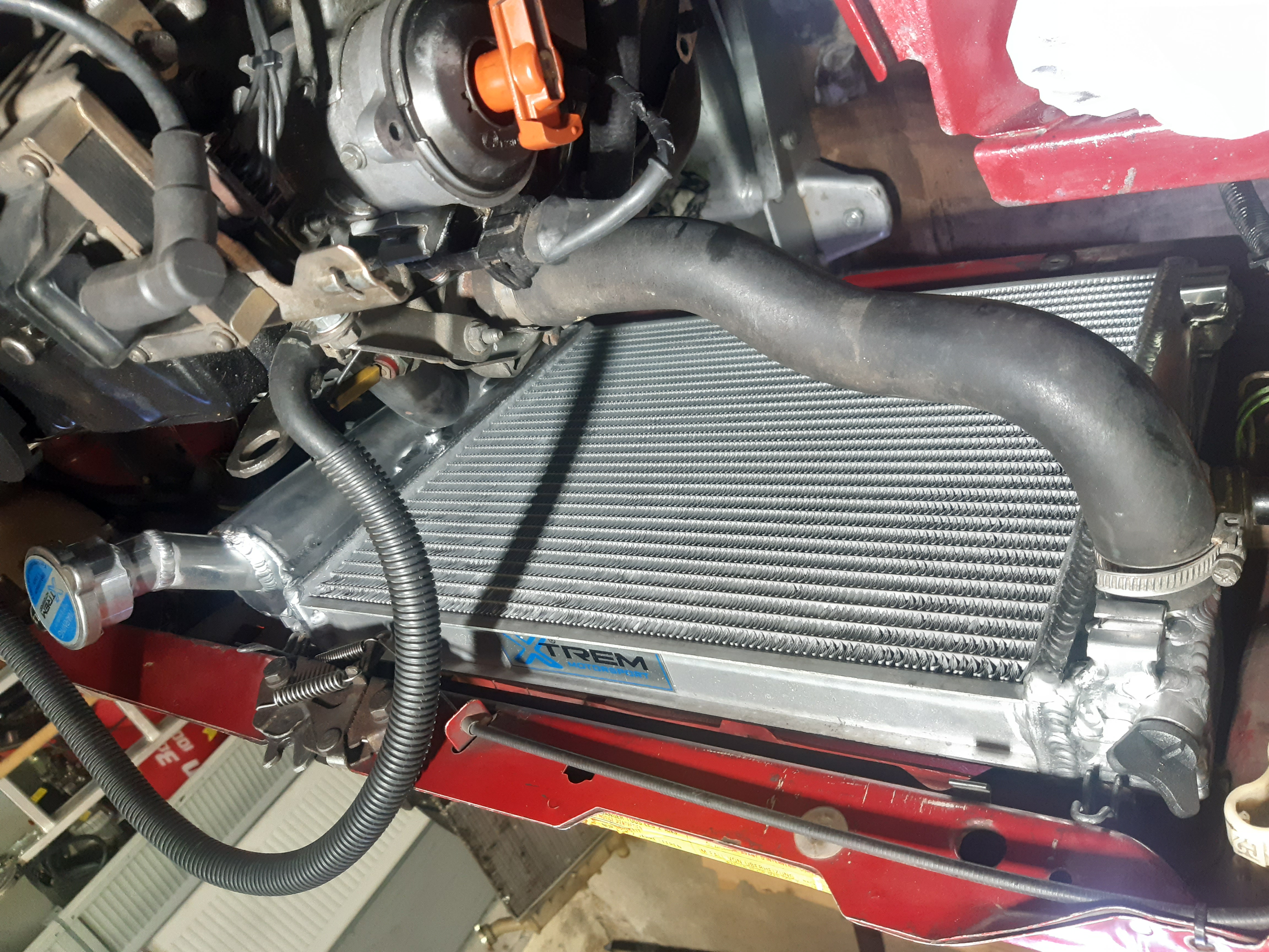

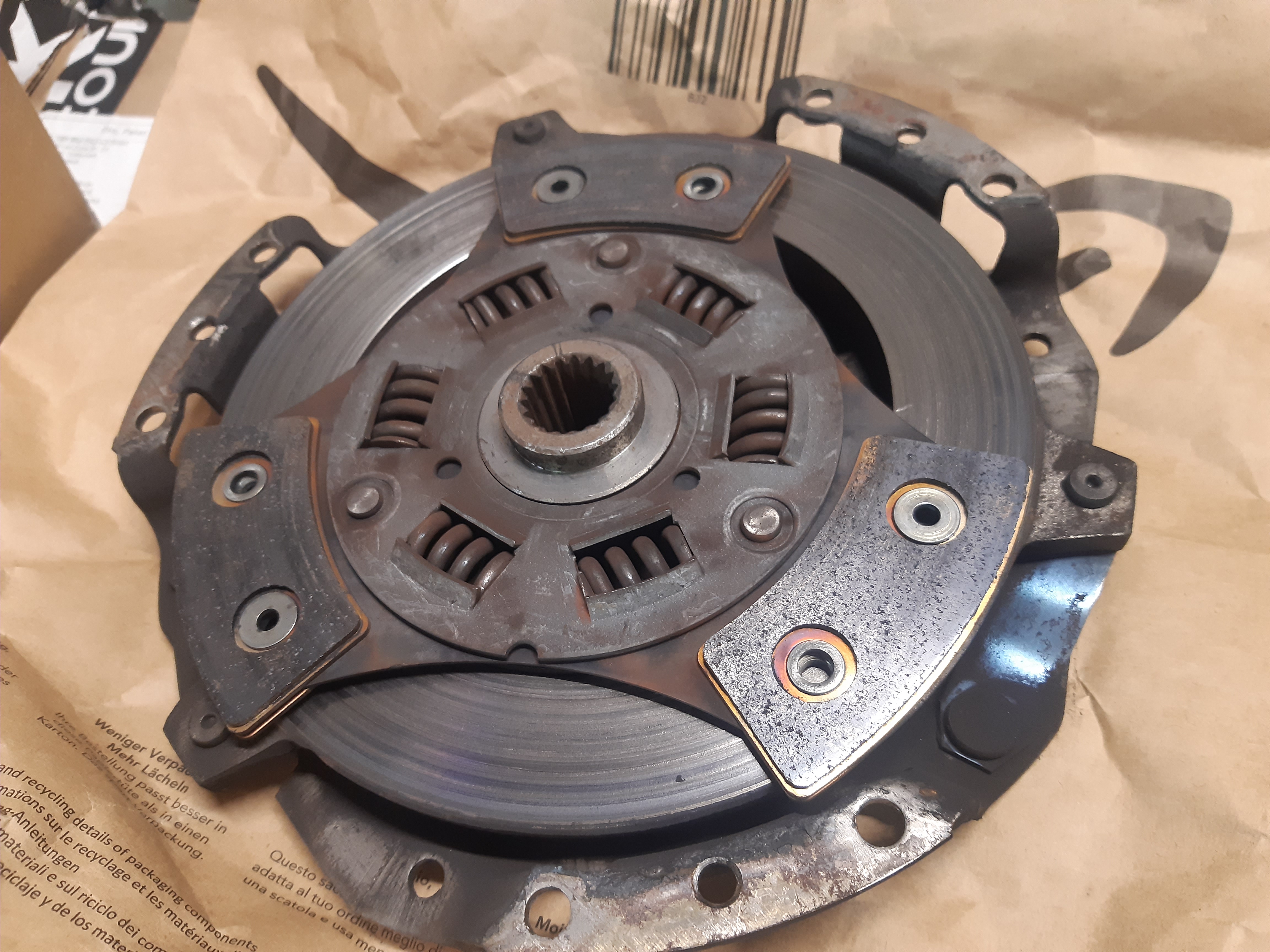

Re: Ax sport ph2 ,upgrade 😎👍
L'ax est passée en travaux,il y avait plusieurs choses à faire ou plutôt améliorer: l'embrayage de compétition avec son mécanisme supet dur à course courte,très bien en usage circuit ou compétition mais pour du routier et en ville c'était juste plus possible,donc remplacement oar un origine, :)

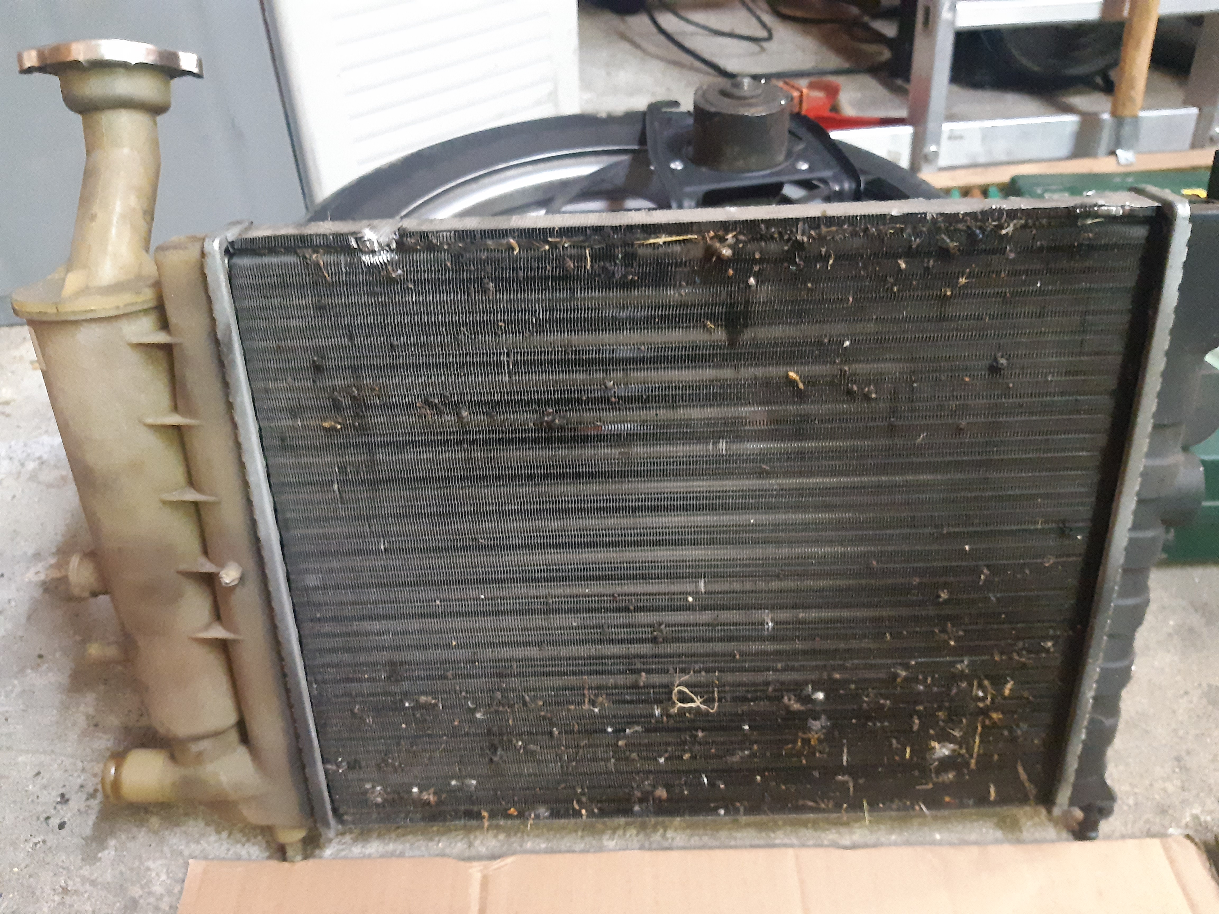

Le radiateur moteur a été remplacé par un alu de compétition plus epais avec un vrai faisceaux ,j'ai roulé un peu ,ça l'air bien pour l'instant :ok:
Exit l'omp 3 patins
Exit l'omp 3 patins

J'ai cru comprendre que le refroidissement des AX Sport n'était pas le meilleur de tous :o :ok:
Messages : 5178
Has thanked : 605 times
Been thanked : 614 times
Re: Ax sport ph2
Le radiateur d'origine est sous dimensionné , ça reste correct en roulant normalement mais par temps chaud ou sur autoroute avec un 13x59 ça chauffe de trop donc la ça devrait être mieux :unsure:

Elle te sert à quoi la grosse barre en appuie sur tes rebords d’ailes av ?
Messages : 5178
Re: Ax sport ph2
C'est une poutre de changement moteur,j'ai ça dans les cartons depuis 3 ans ,j'ai enfin réussi à m'en servir, là juste pour soulager le moteur qui ne tient plus que par un point,mon cric en dessous ne tenant pas longtemps en pression <_<

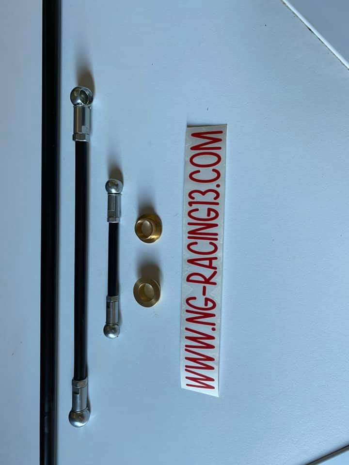

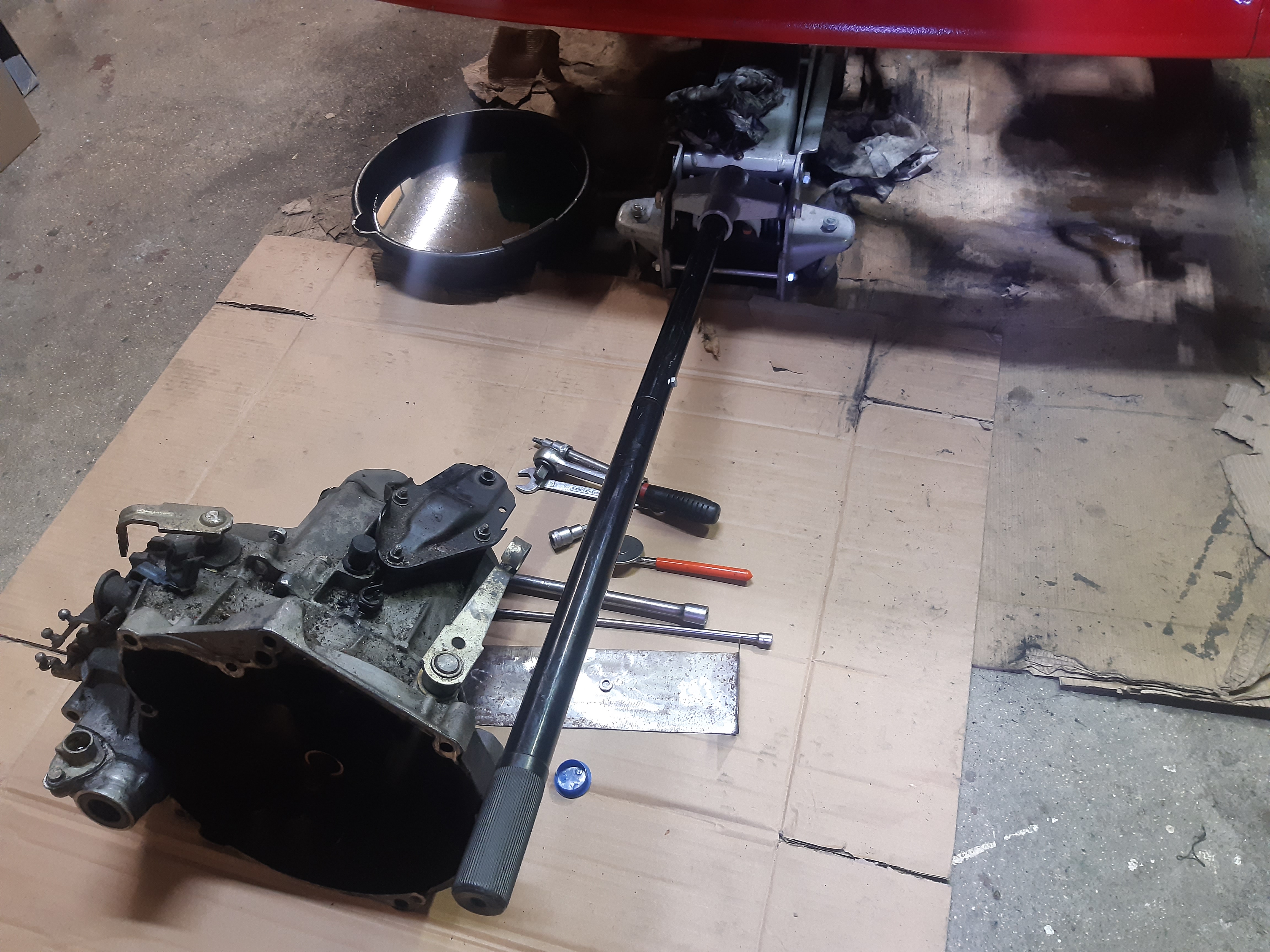

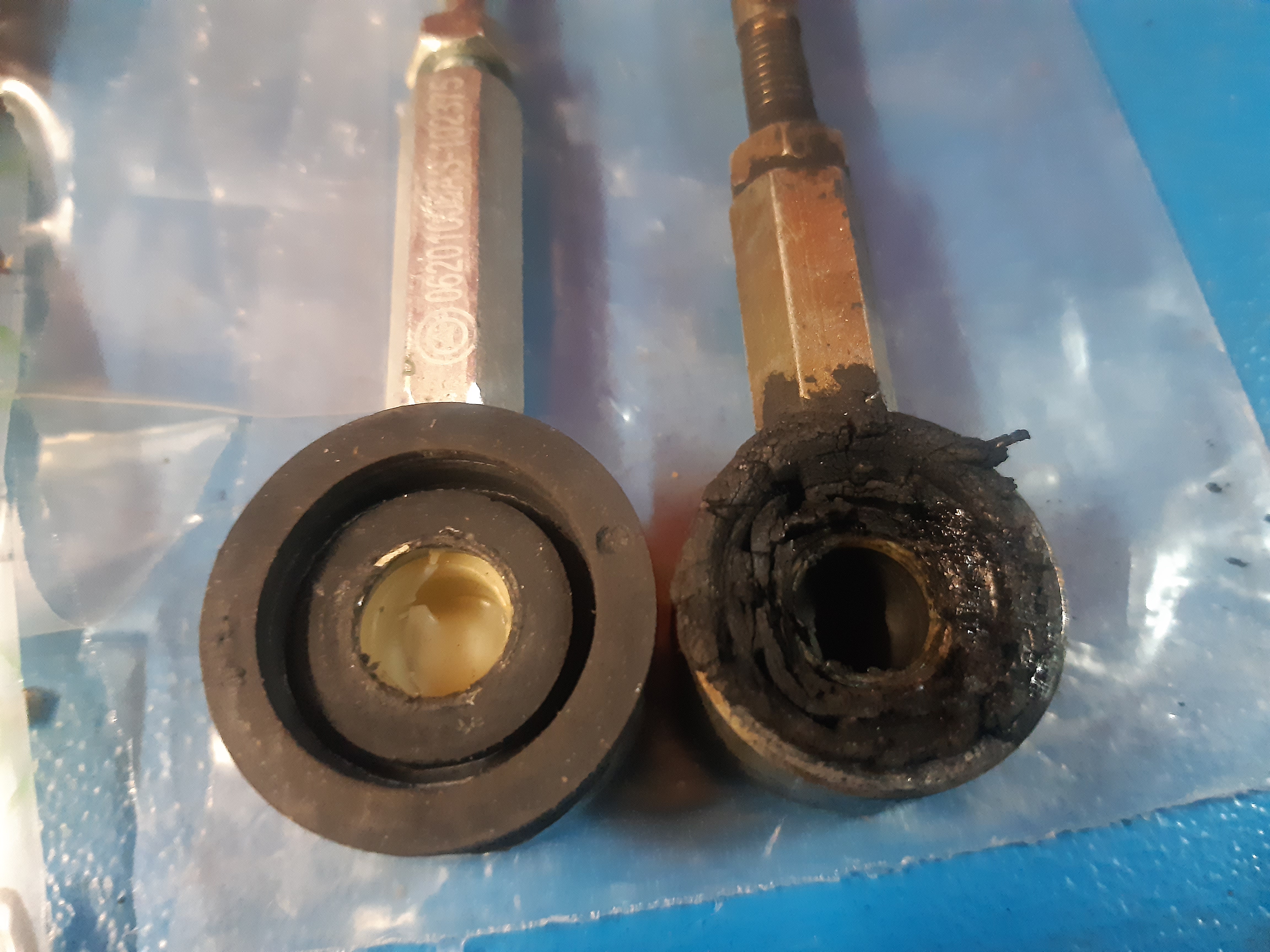

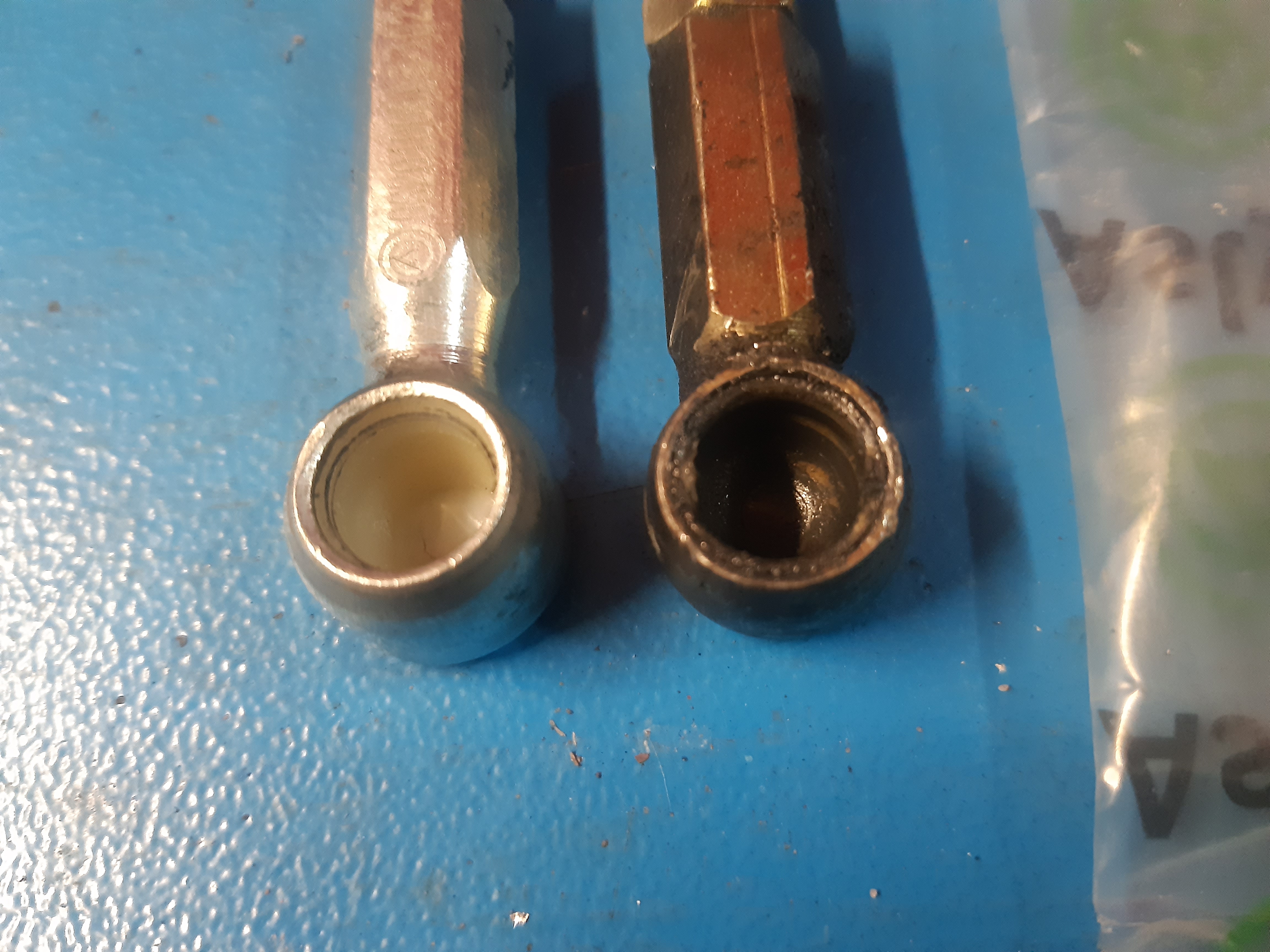

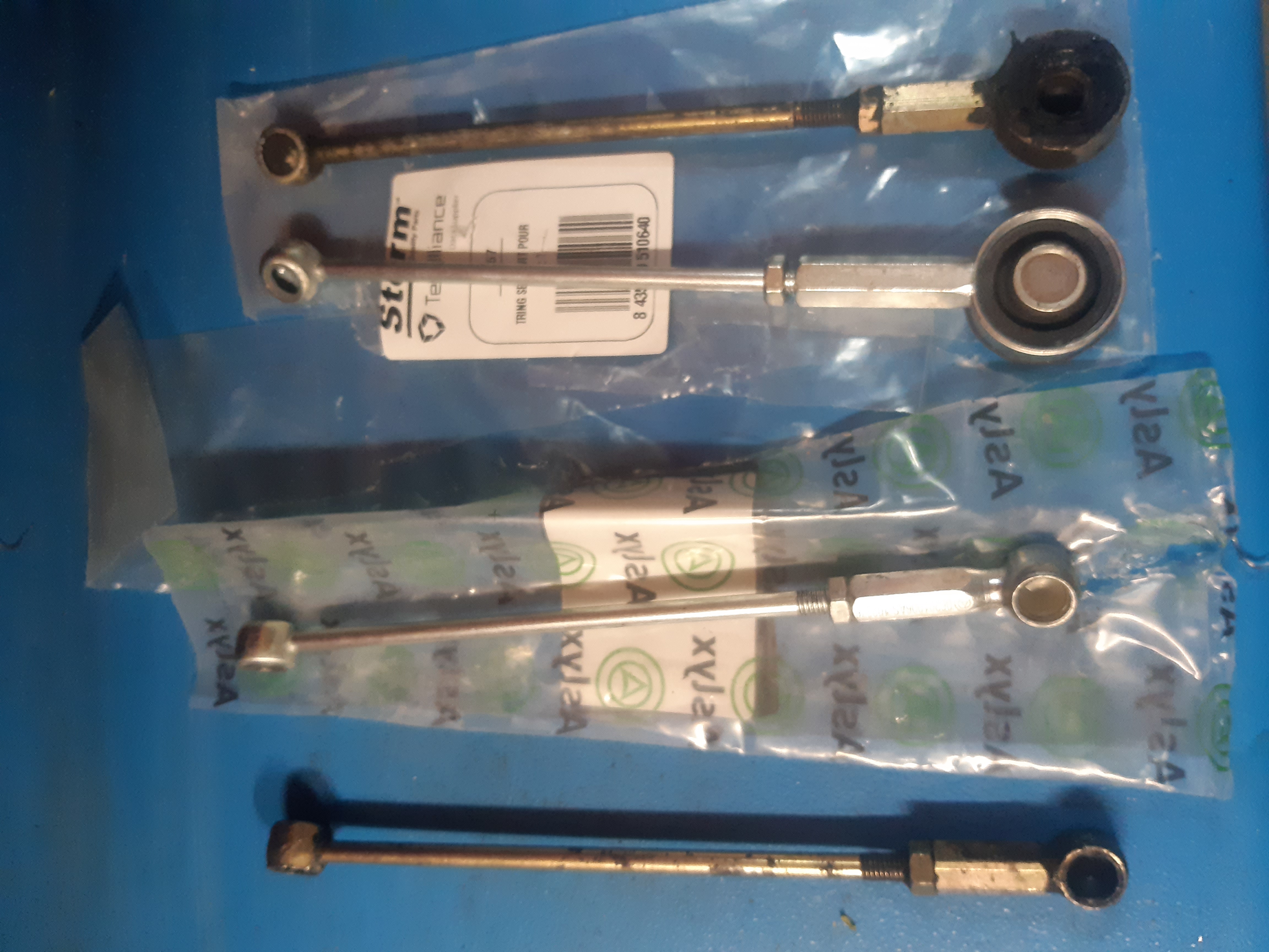

Remplacement des biellettes de commande de boîte,juste les 2 petites, il y avait un peu de jeu :wacko:

Impossible de trouver juste le plastique intérieur qui s'use pour le changer ? C'est con de changer toute la biellette… :unsure:
(Forum 205 TD)
Messages : 5178
Re: Ax sport ph2
C'est tout serti... <_<

Tu as trouvé facilement les pièces, Olive ?
Messages : 13527
Has thanked : 491 times
Been thanked : 1130 times
Re: Ax sport ph2

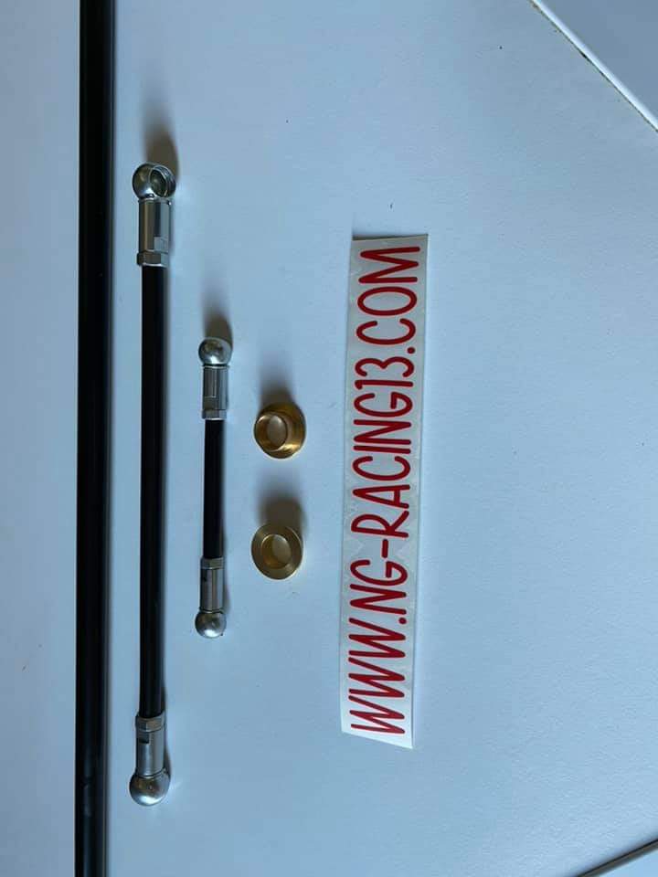

Moi je suis passé à ce système sur la 205 et la 106 :ok:
Messages : 5178
Re: Ax sport ph2
jean-luc13 a écrit : 15 juin 2024, 10:25 Moi je suis passé à ce système sur la 205 et la 106 :ok:
c'est pour 205 celles là ? le gros avantage de ce syssteme c'est que c'est verrouillé....après sur l'ax j'avais besoin que des 2 petites,la grande est déja en uniball faite par l'ancien proprio :ok:
Messages : 5178
Re: Ax sport ph2
ledouze a écrit : 15 juin 2024, 09:54 Tu as trouvé facilement les pièces, Olive ?
oui sur ebay sinon sur le net tu trouves facilement pour saxo/106/ax à des pris assez variables :ph34r:
Messages : 13527
Re: Ax sport ph2
olivF2000 a écrit : 15 juin 2024, 14:09
106/Saxo/AX
Gilles est un copain, il peut te les faire au détail je pense si besoin :ok:
