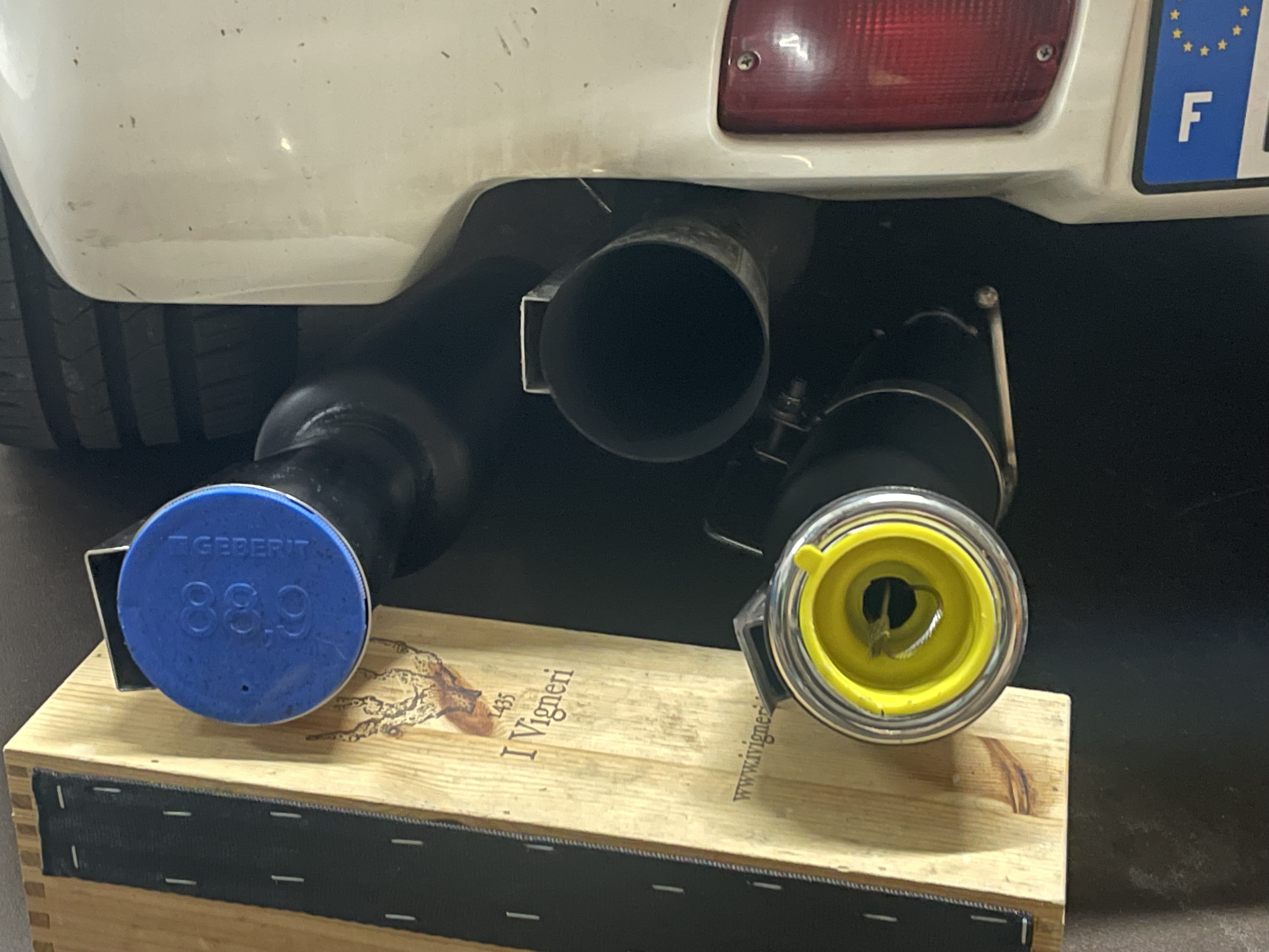

Ça se reproduit tout seul :rolleyes:

mickey1969 a écrit : 09 oct. 2024, 00:17 IMG_8570.jpeg
Je ne savais pas que les fabricants de sanitaire(GEBERIT) faisaient également des pots d'échappement, on en apprend tout les jours......... :mdr: :mdr:

rallye-du-sud-51 a écrit : 09 oct. 2024, 09:57
Peut-être que geberit fait des cônes , j’en sait rien en tous cas leurs bouchons sont top . Et si ça peut éviter à une souris de coloniser mes silencieux dans le garage c’est bien . J’avais une ligne d’échappement qui servait de stockage aux pralines qu’une souris avait boulotté sur les étagères …

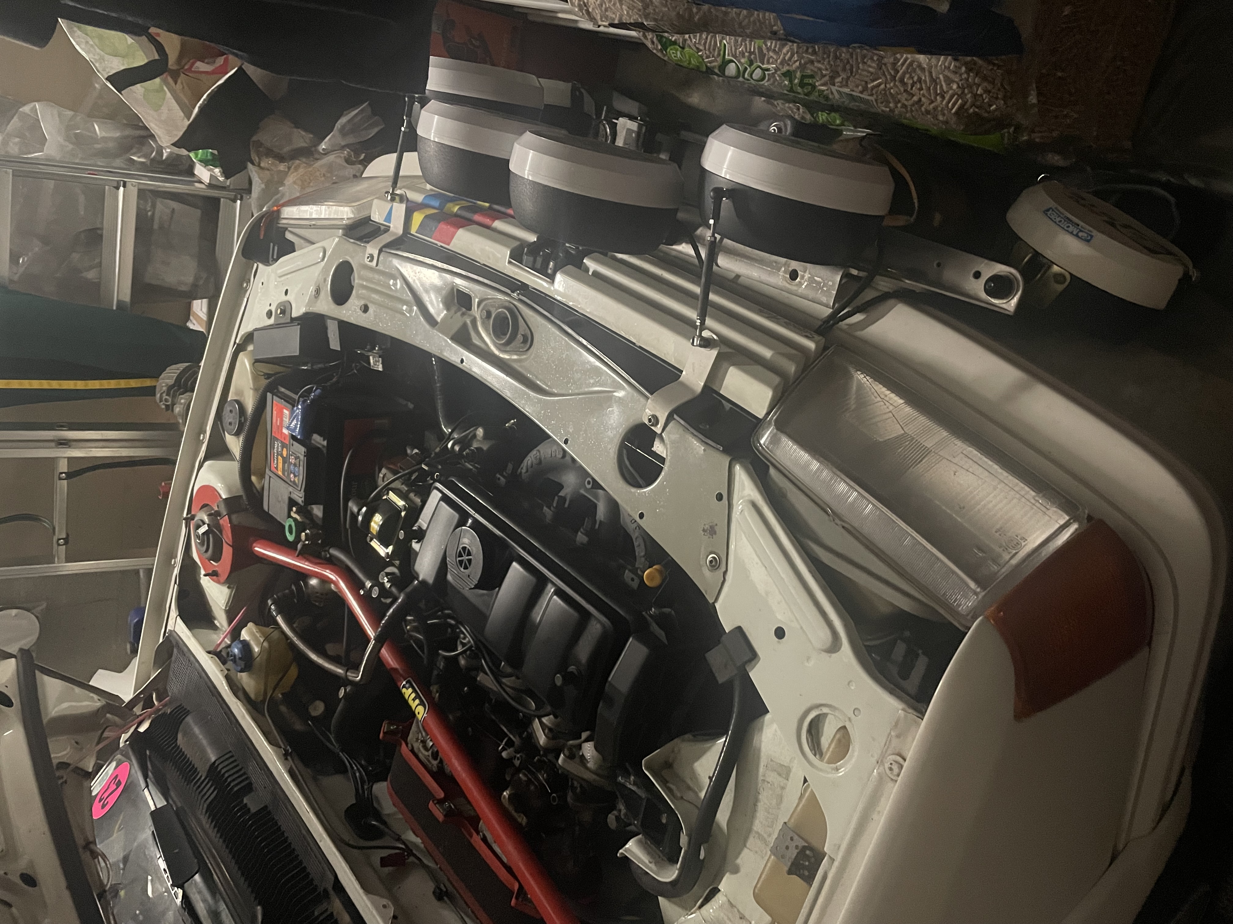

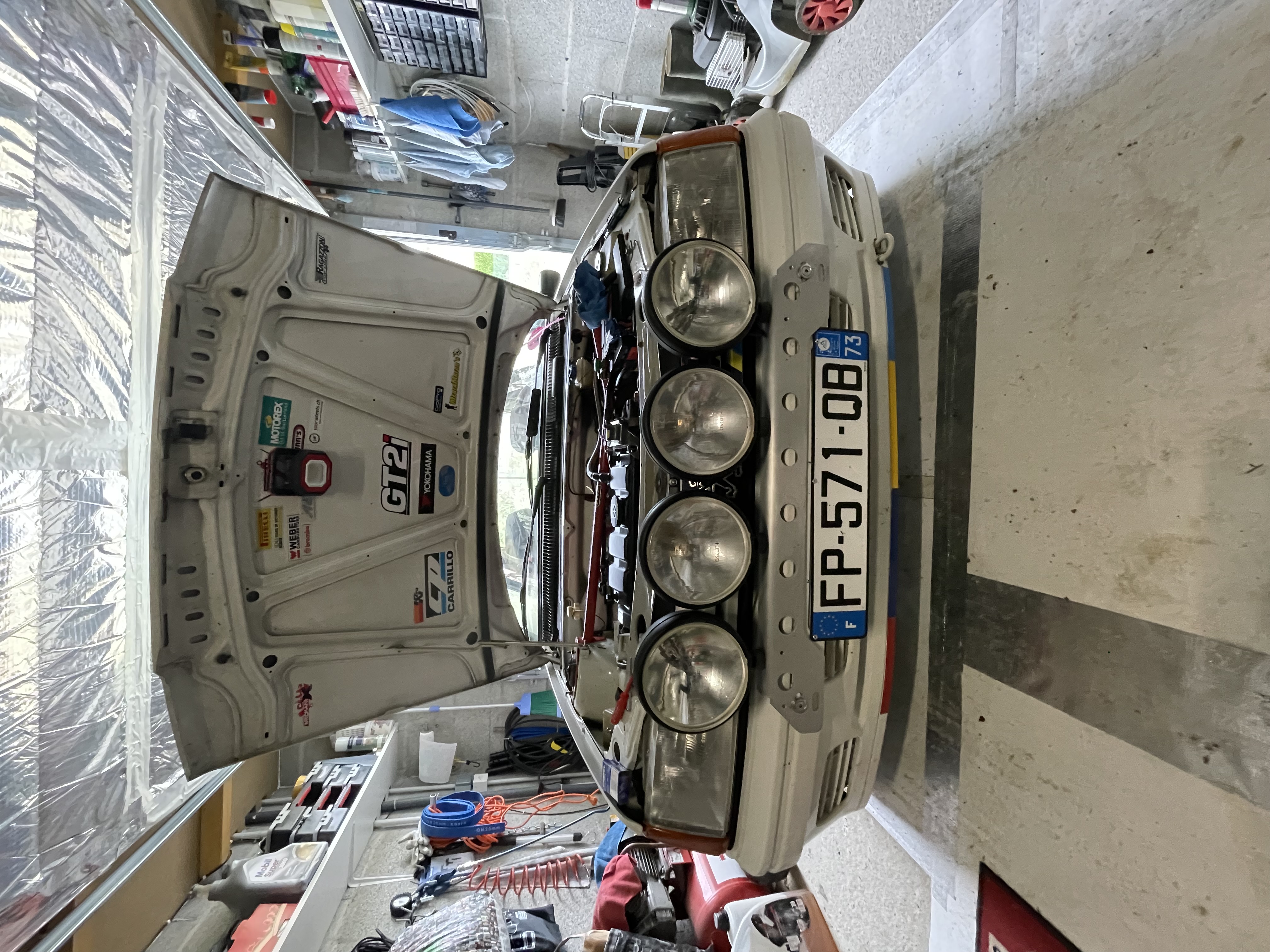

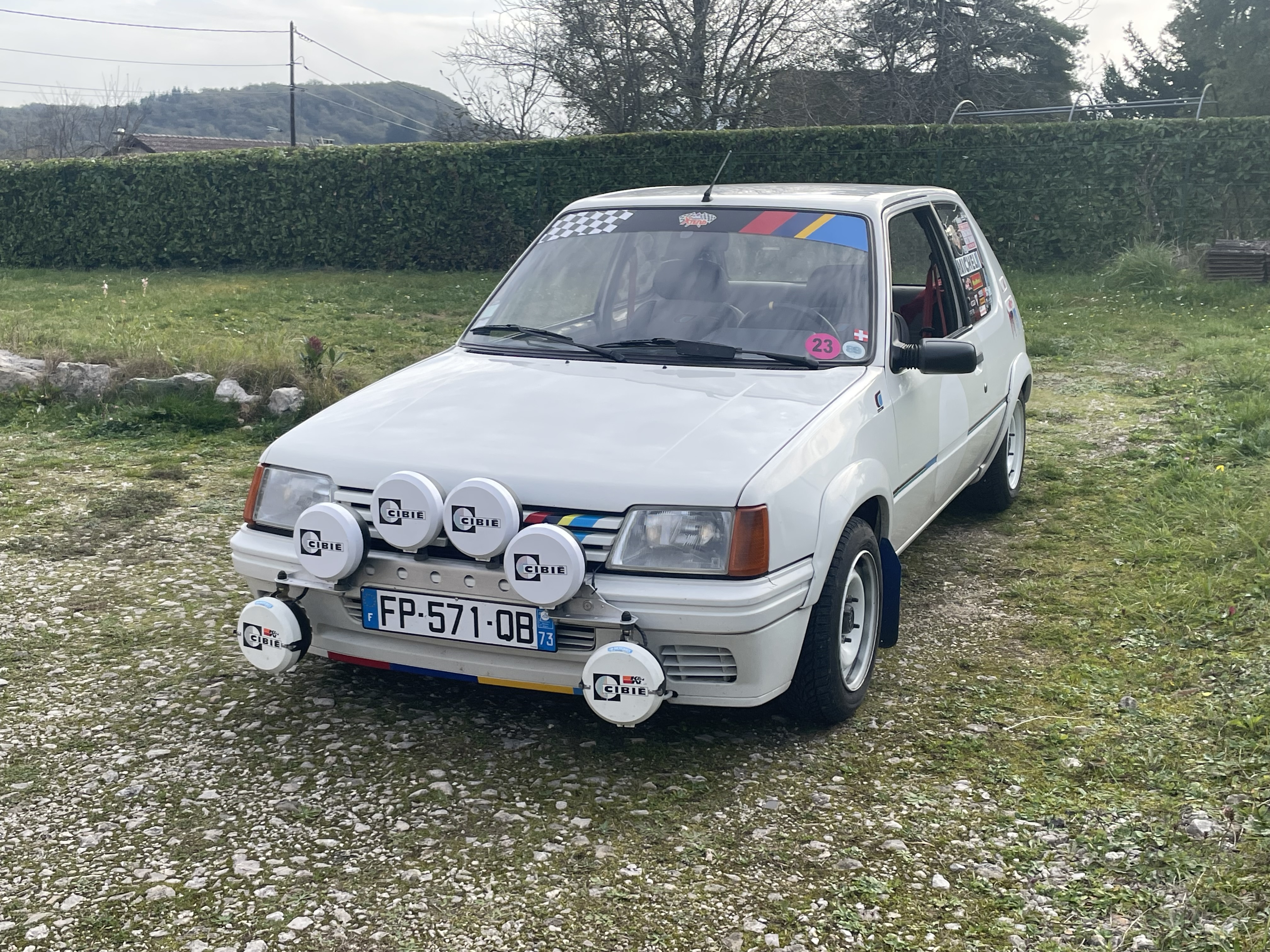

Voilà 4 longues portées quoique je suis pas sûr les deux du milieu la glace n’est pas complètement lisse alors que les deux aux extrémités la vitre du phare est lisse . Ça lui donne un petit air racing d’époque… Maintenant il me restera à monter les deux antibrouillards en bas mais il me manque les pièces qui fixe le phare ( sorte de cône avec une empreinte et qui permet le réglage du phare ) . Je ne sais pas comment s’appelle cette piece (?) Plus qu’à trouver ça …

[=0]IMG_8656.jpeg[/attachment]

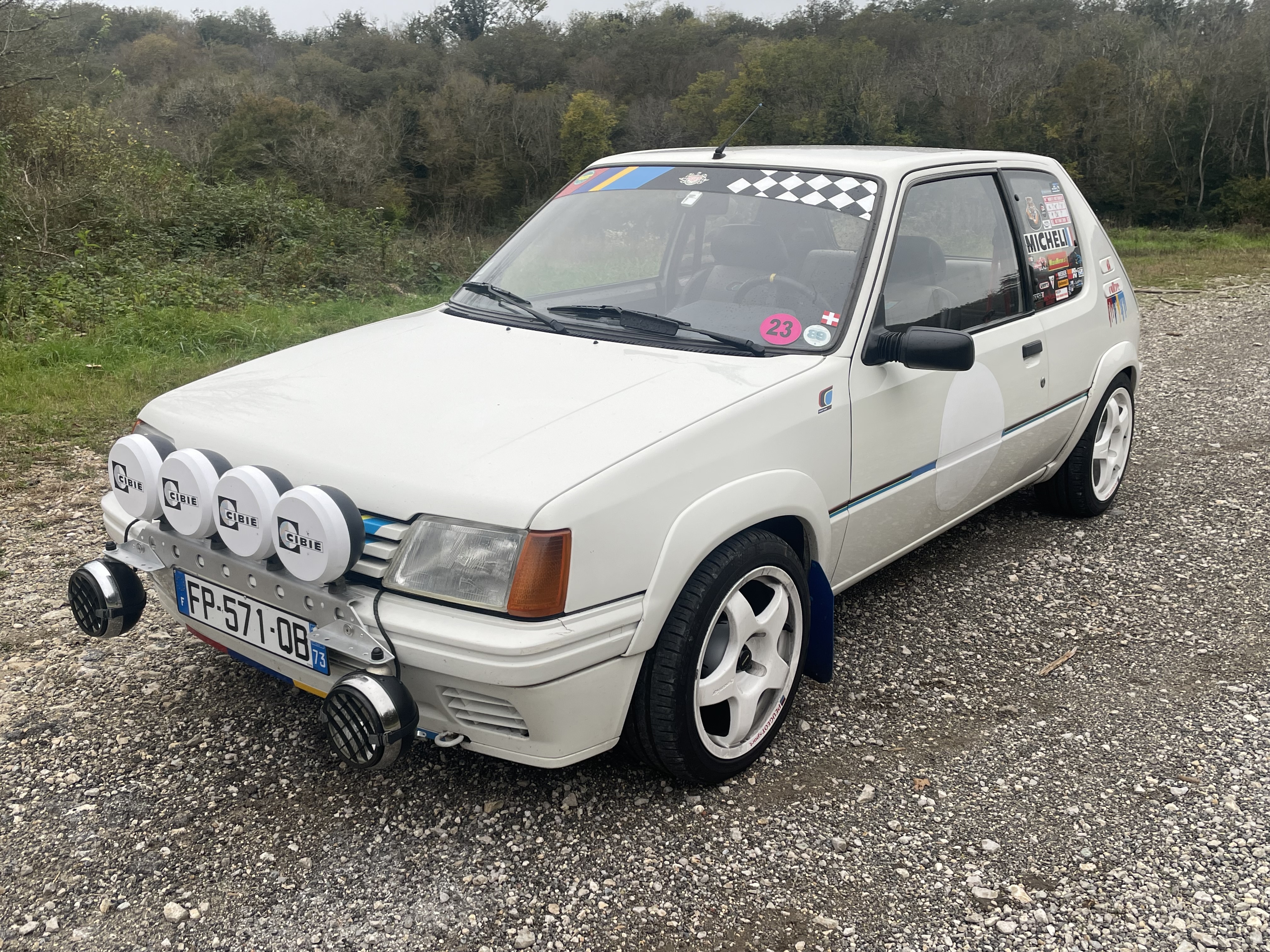

Voilà c’est terminé, après celui-là j’en fait plus ( j’en ai déjà 3 différents juste pour la rallye . Par contre je vais faire encore une ou deux sorties latérales : un bout de tube et une sortie. Queue de carpe asymétrique, symétrique, ovale , ronde … on verra :D

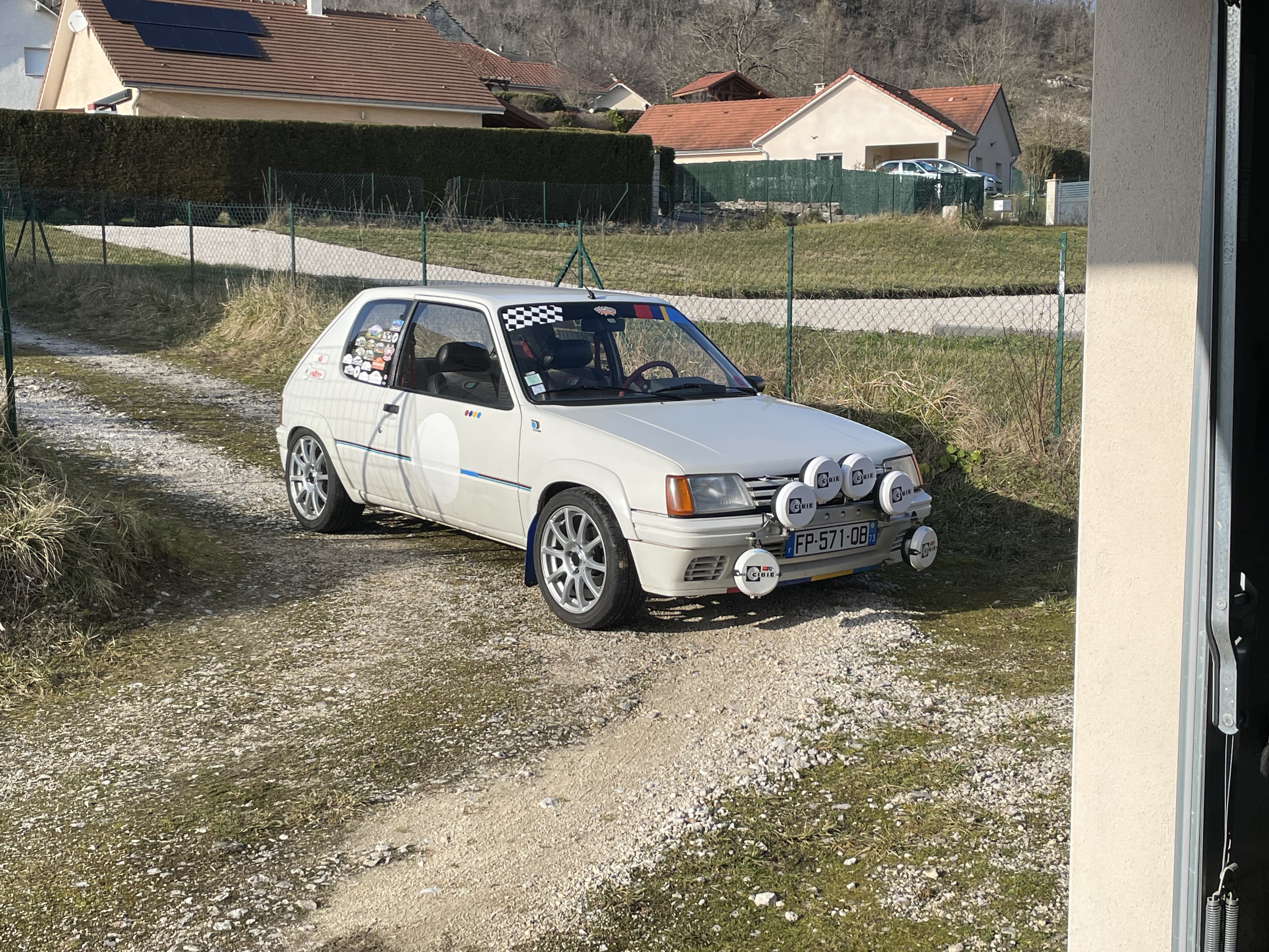

En 16 … ça PASSE <oo>
Pas d’inquiétude ça va pas rester comme ça :rolleyes:

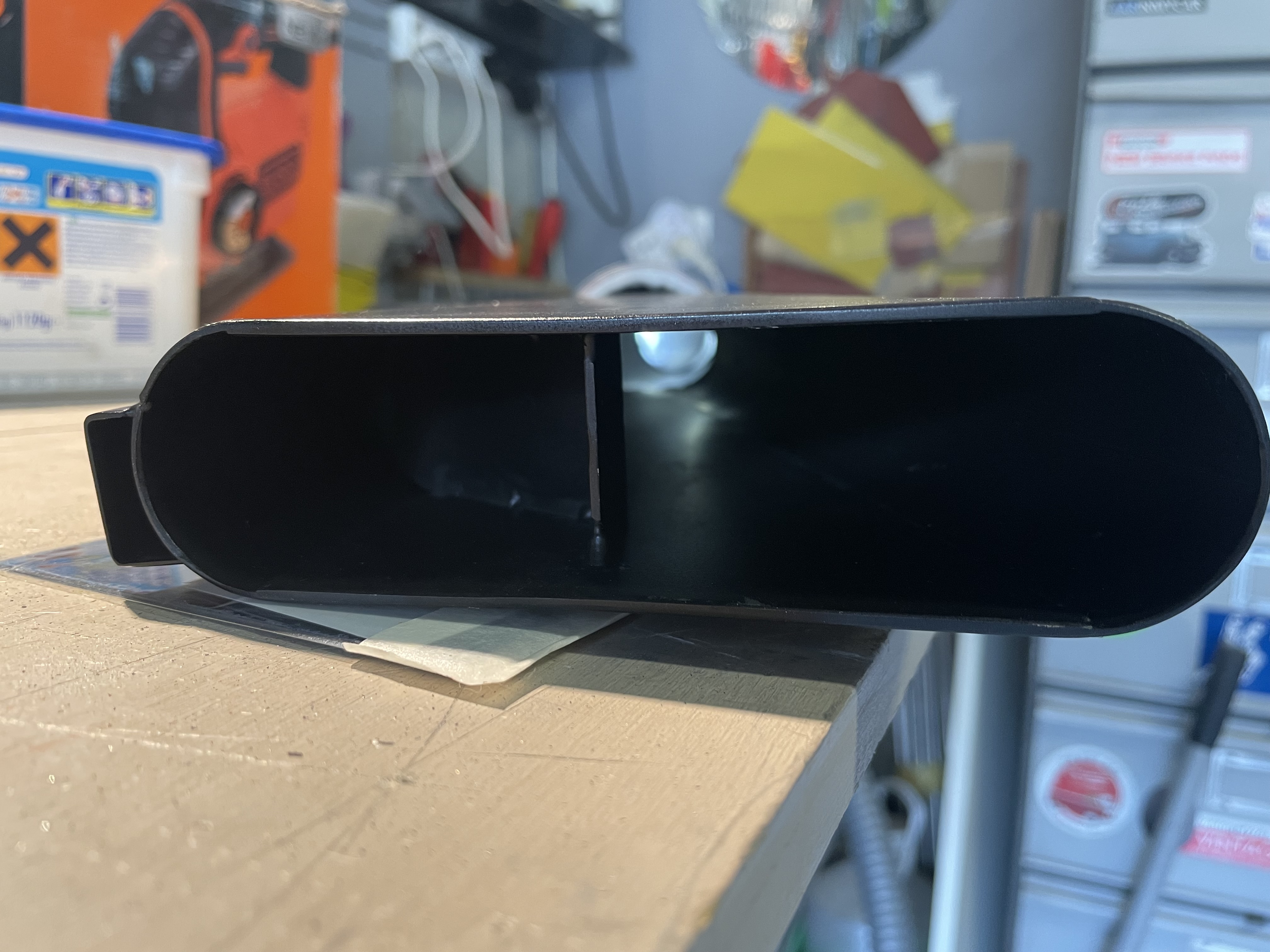

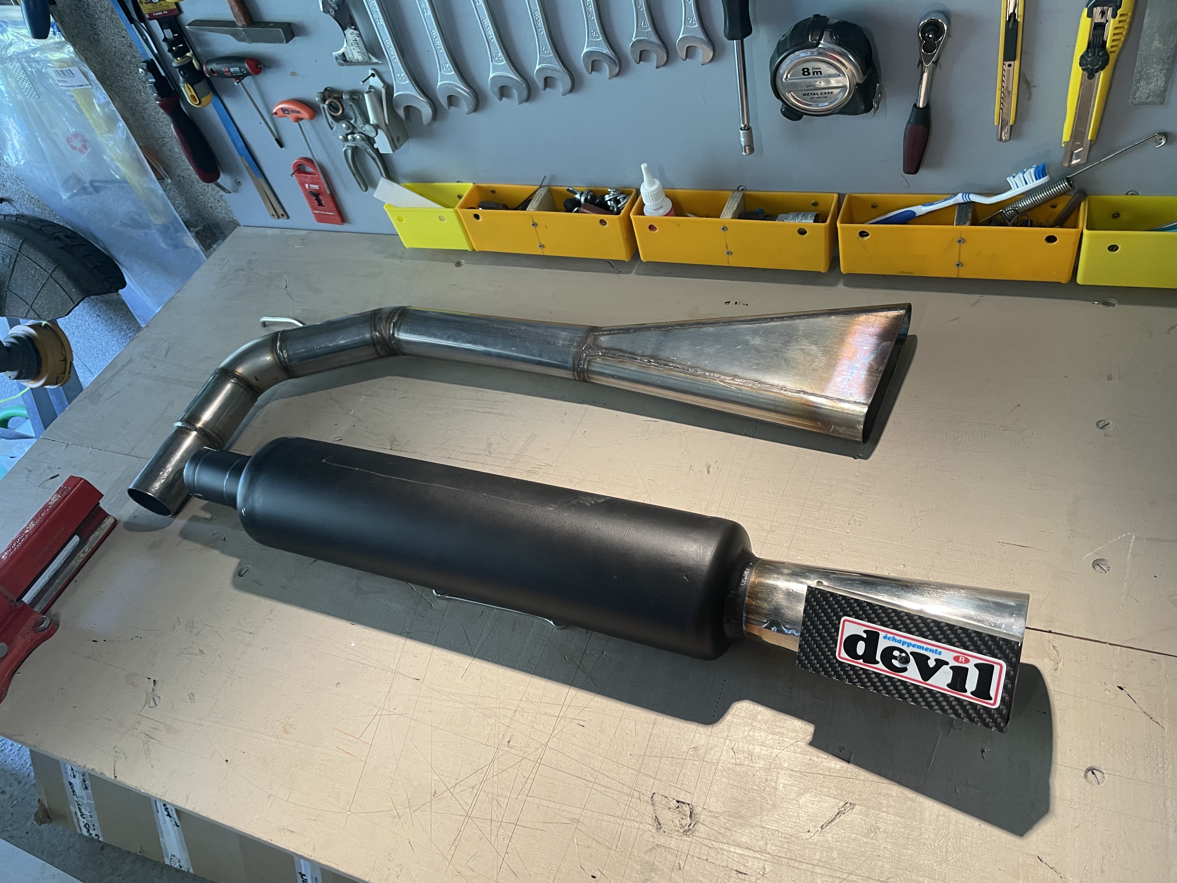

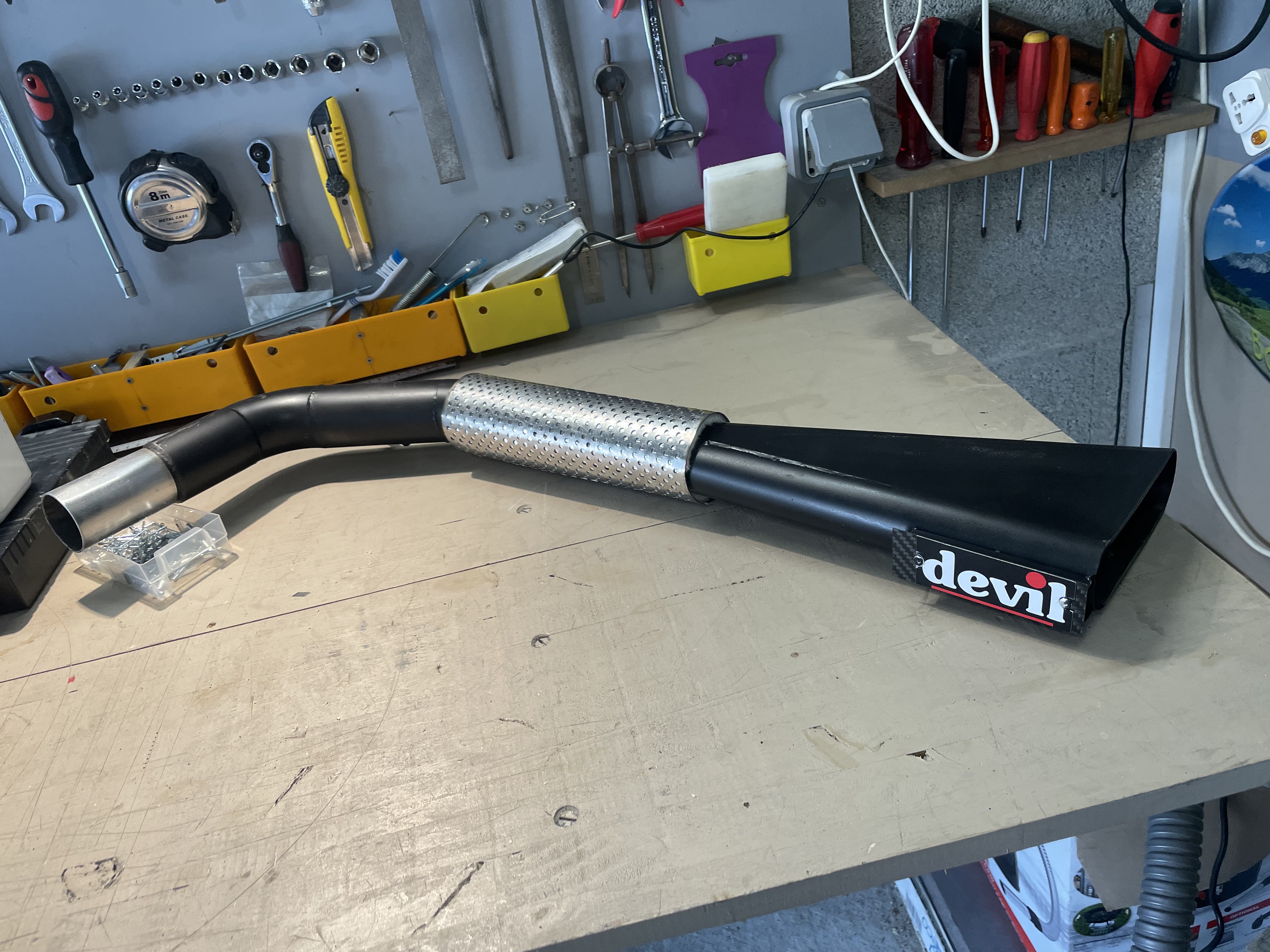

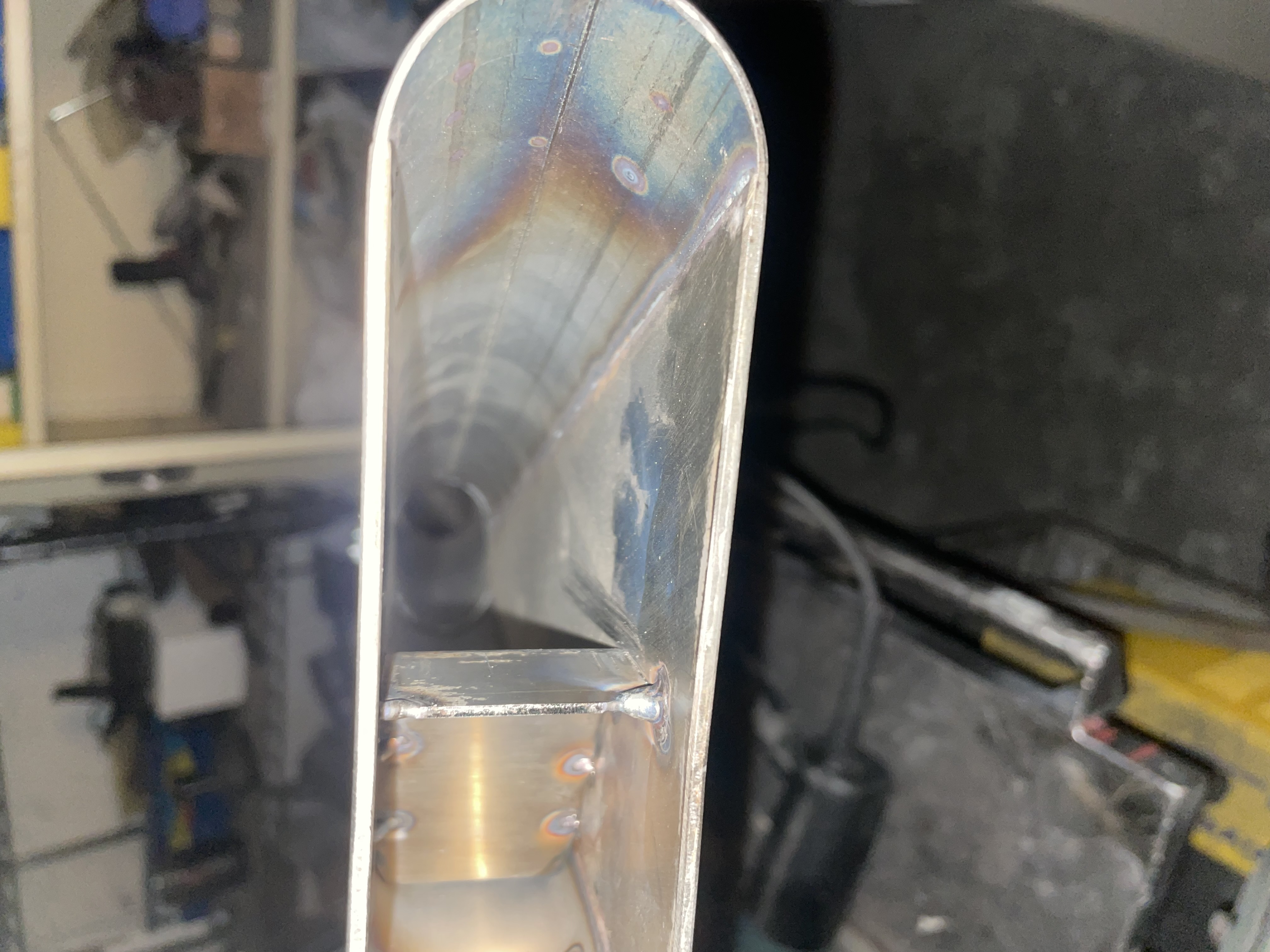

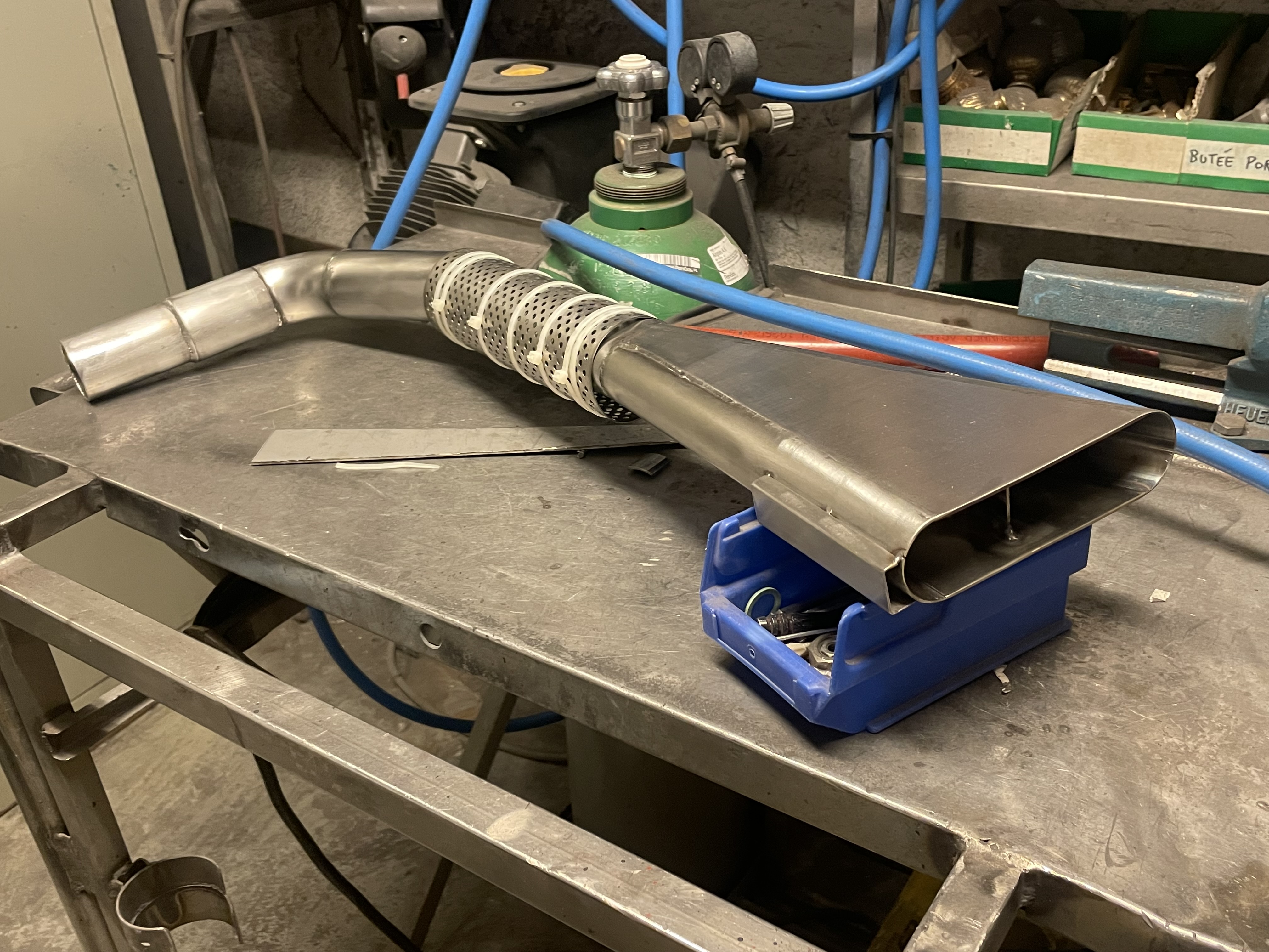

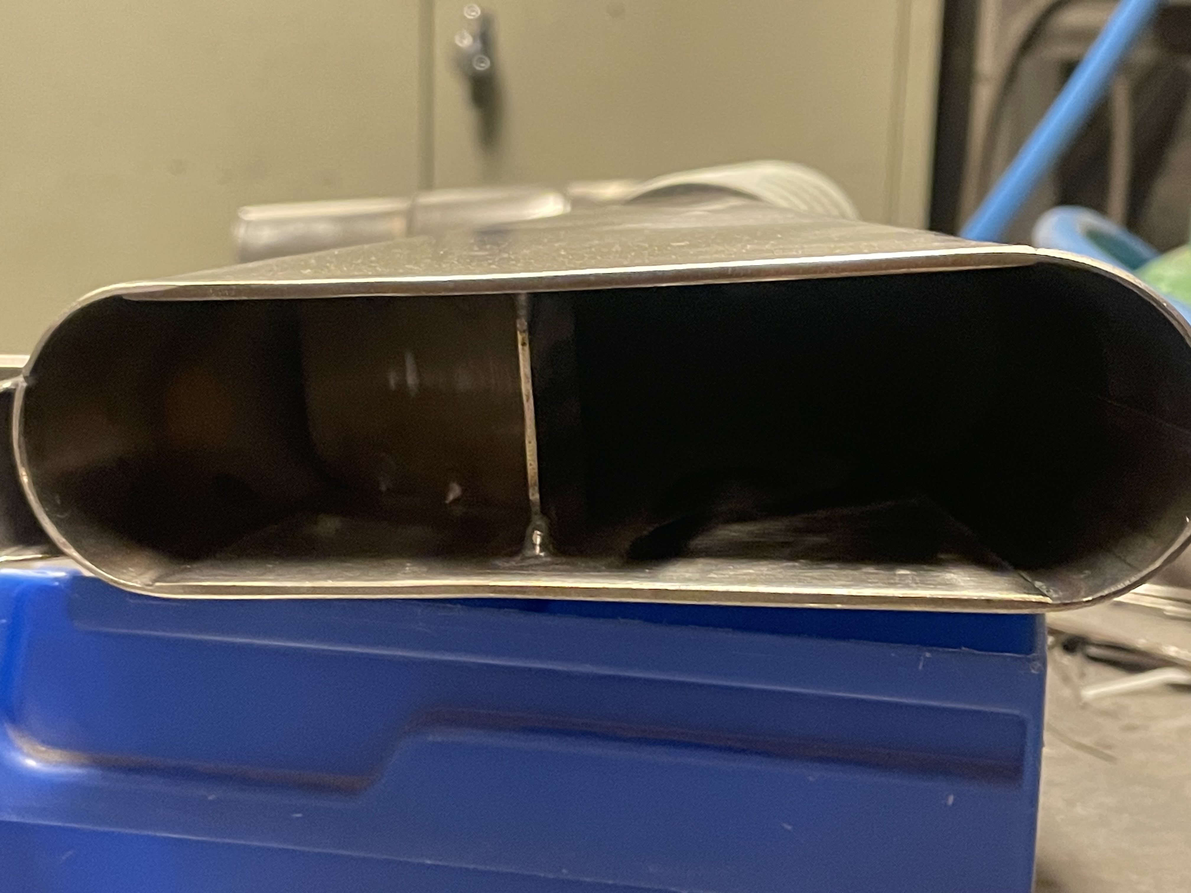

Quelques nouvelles de ma queue de carpe, ou plutôt sortie latérale.
J’y ai collé une plaquette sur le côté qui peut recevoir un autocollant d’un fabricant d’échappements bien connu et disparu (?) aujourd’hui. Ainsi qu’une petite lettre d de l’autre . J’ai cloisonné le « cône » sur la fin pour diriger le flux vers l’arrière , et peut être que cela atténuera le bruit…J’ai préparé la grille qui servira à maintenir la laine de céramique afin que le tube n’entre pas en contact avec le réservoir…
