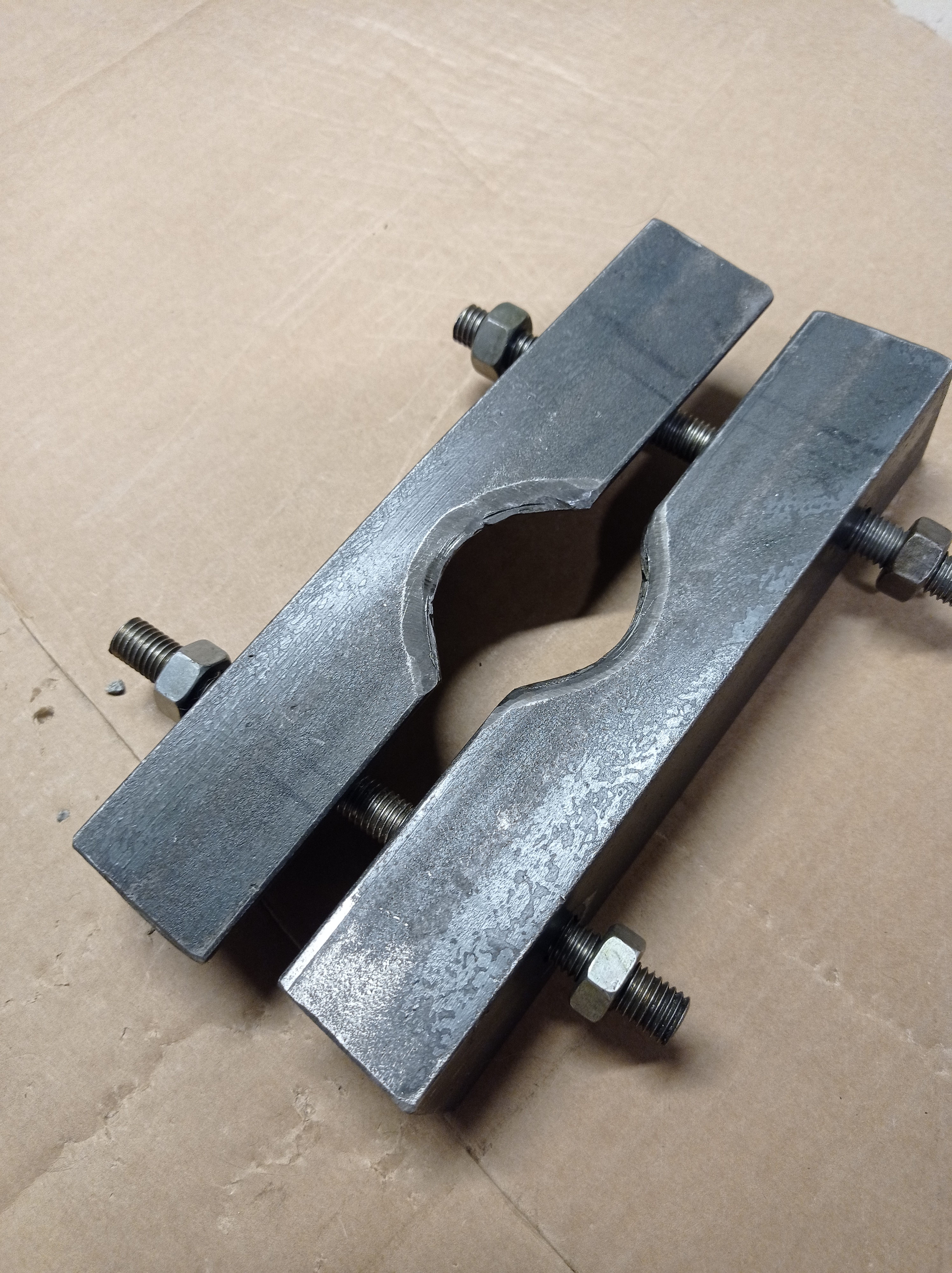

Si t as accès à 2 tiges filetées, 4 écrous et 2 cornières de 50 usinées avec une meuleuse panumerique, il y a cette solution, utilisée depuis 20 ansTeelck a écrit : 25 janv. 2025, 09:22 Je n’ai plus accès à un tour. J’aurai bien fait un outil comme le tien.![]()
- Teelck
- Président
- Messages : 5851
- Has thanked : 717 times
- Been thanked : 1020 times
Re: 205 Rallye 51

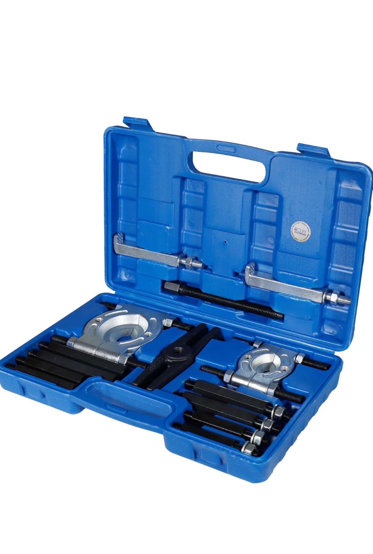

Pas mal j’avoue.
J’ai investi dans ce type d’outil pour sortir les roulements.
Mais celui qui a la bonne taille n’a pas la bonne épaisseur. Il a fallu le bricoler et c’est pas optimal… Il prend le roulement sur une toute petite surface d’appuie.

Merci, j'ai le même sauf la couleur de la boîte qui est rougeTeelck a écrit : 11 févr. 2025, 06:30 Pas mal j’avoue.![]()
Mais celui qui a la bonne taille n’a pas la bonne épaisseur. Il a fallu le bricoler et c’est pas optimal… Il prend le roulement sur une toute petite surface d’appuie.![]()
Ça aide, mais ça ne fait pas tout.
