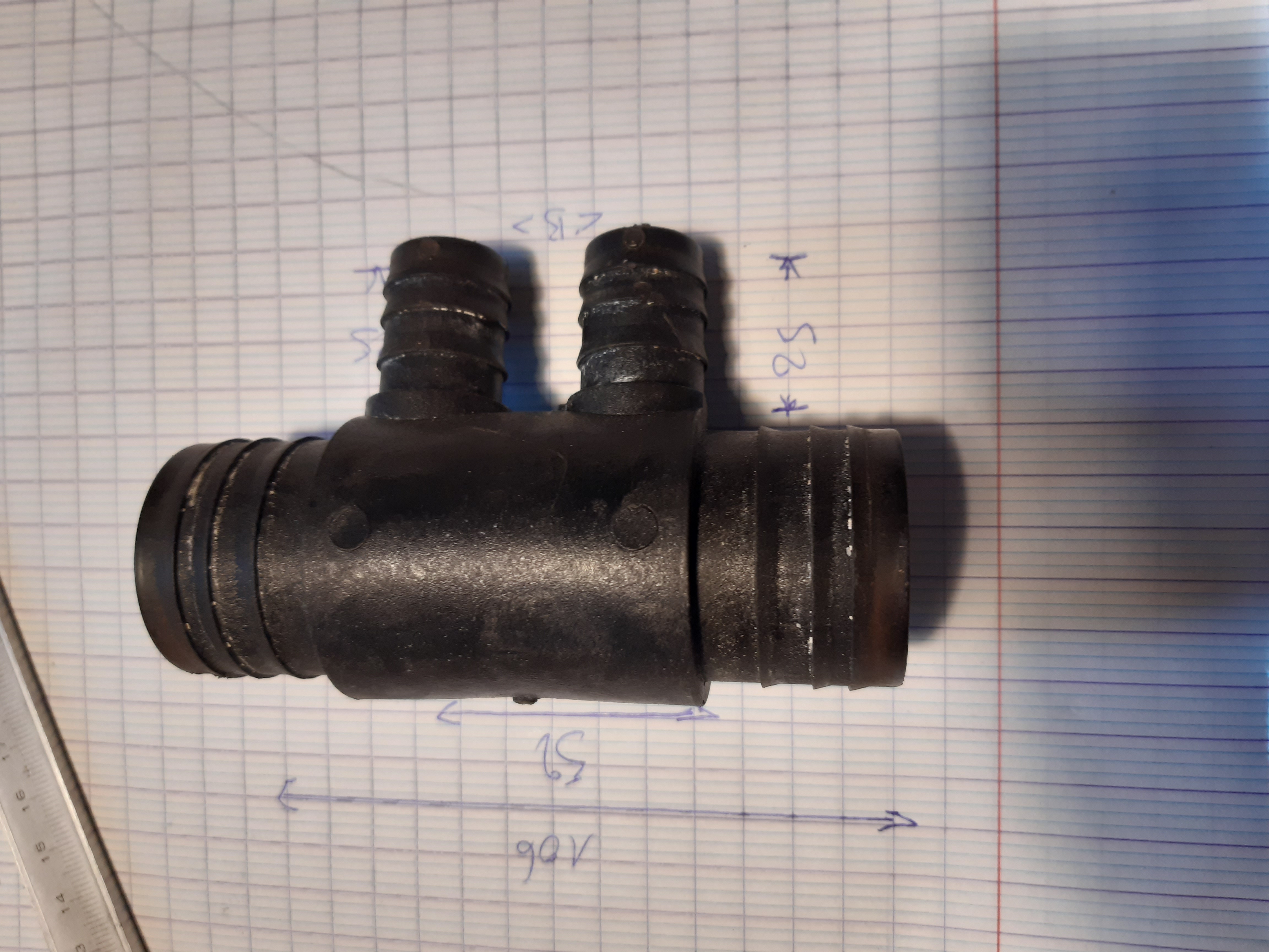

je pense qu il faut compter en longueur totale 110mm et les 2 petits piquages 30mm de long chacun , a peu près .
Membre du Var Auto Sport .

La suite

Re: Durite araignée adaptable - efficacité modine ATTENTION
Message par vincou »
J étais pas très loin !
Message par Romu39 »
Voilà qui fait avancer le Schmilblic :ok:
Les diamètres extérieurs des sorties que tu as donné c'est avec ou sans les cannelures ?
Il me manque aussi le diamètre extérieur de la partie centrale.
Message par kargal »
sans cannelures, je te redonne les cotes ce soir
Romu39 a écrit : 08 oct. 2025, 08:05 Voilà qui fait avancer le Schmilblic :ok:
Après ça devrait être bon.
donc diamètre 43mm
et à la cannelure 37.2mm pour le gros diamètre et 20.4mm pour le petit

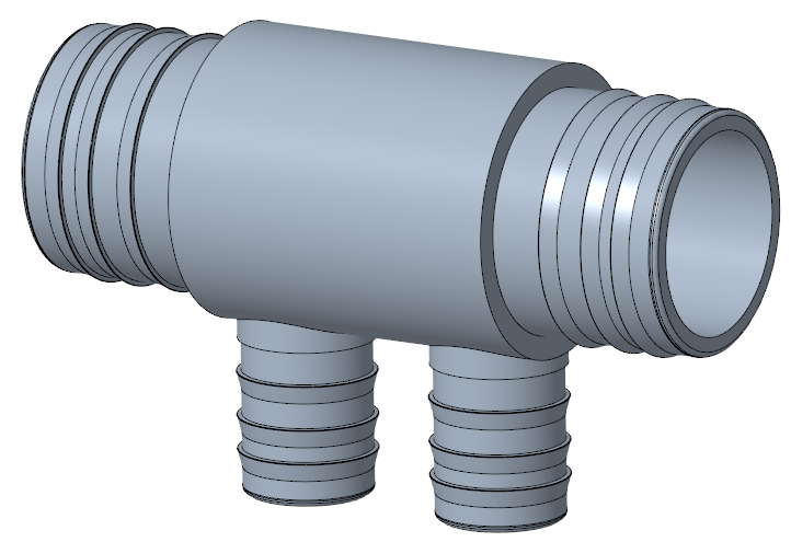

Voilà ce que j'ai tracé
2025-10-09 08_12_00-DÉRIVATION_DURITE_ARAIGNÉE (Actif) C__Users_rb_Documents_doc RB_personnel_205_dé.png
Vincou je t'envoie le STL par mail

Messages : 1104
Has thanked : 188 times
Been thanked : 210 times
Romu39 a écrit : 09 oct. 2025, 08:18 Voilà ce que j'ai tracé
Tu as bien la restriction à D18 entre les 2 piquages modine ?
