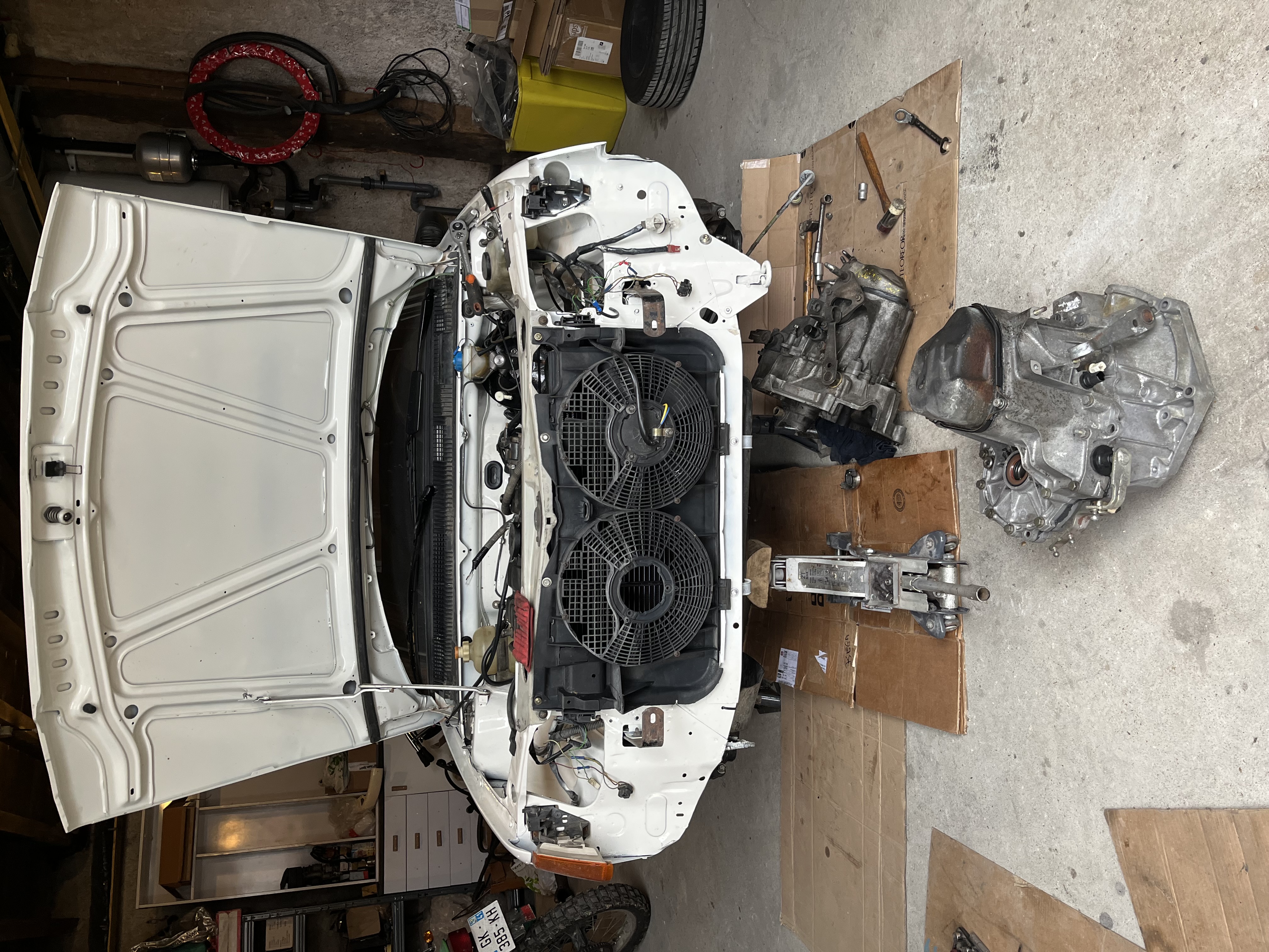

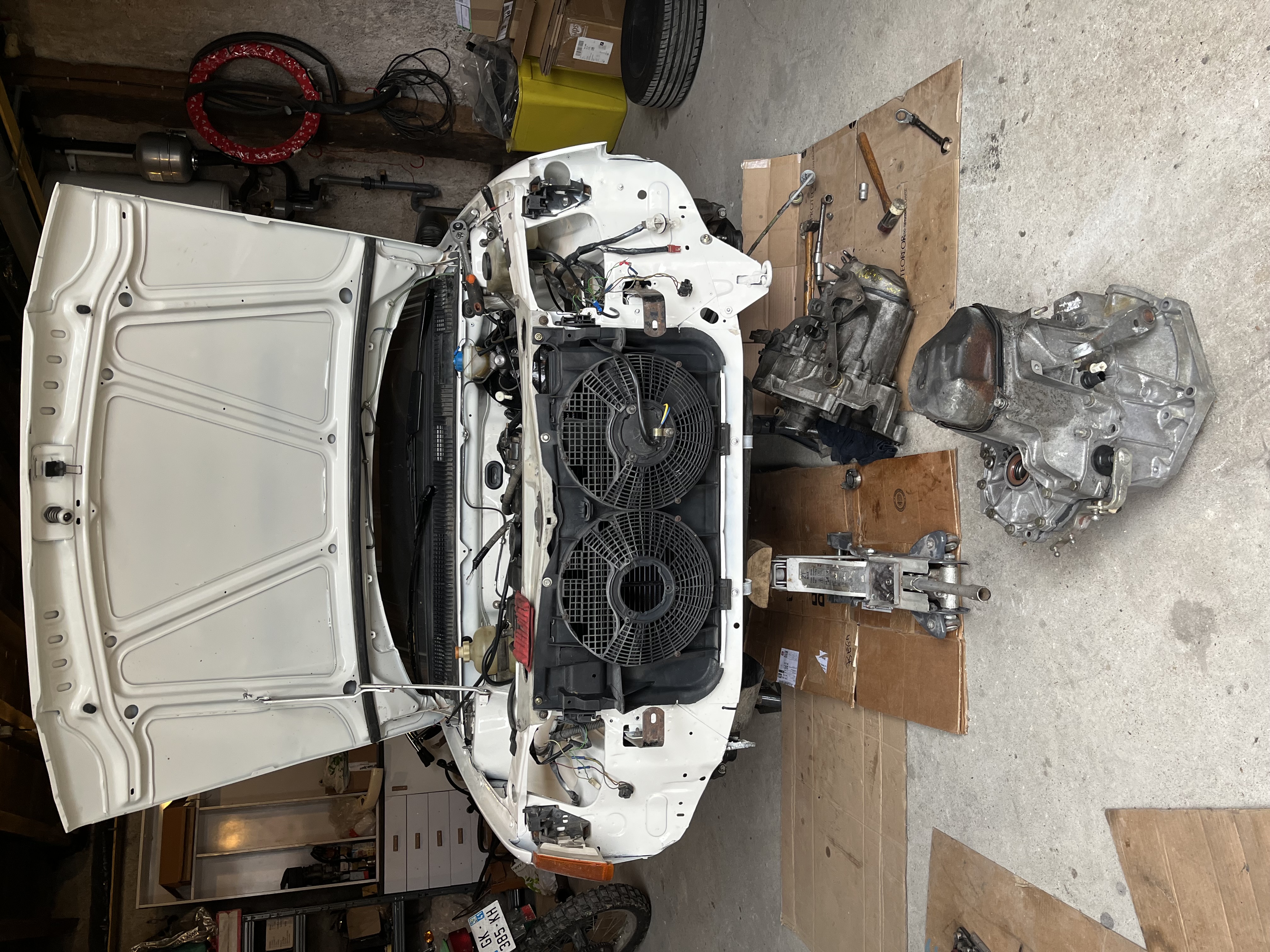

Changement de boîte, celle qui a été installée dessus vient, d’une 106 diesel …
Retour donc à une boîte de rallye avec un 13/59.
Pas facile tout seul, mas ça se fait en une aprèm !
Changement de la crémaillère également et des disques par des ventilés ( ils avaient des disques pleins :/)
Par contre après le changement de la crémaillère le volant avait la tête en bas … Chelou!!

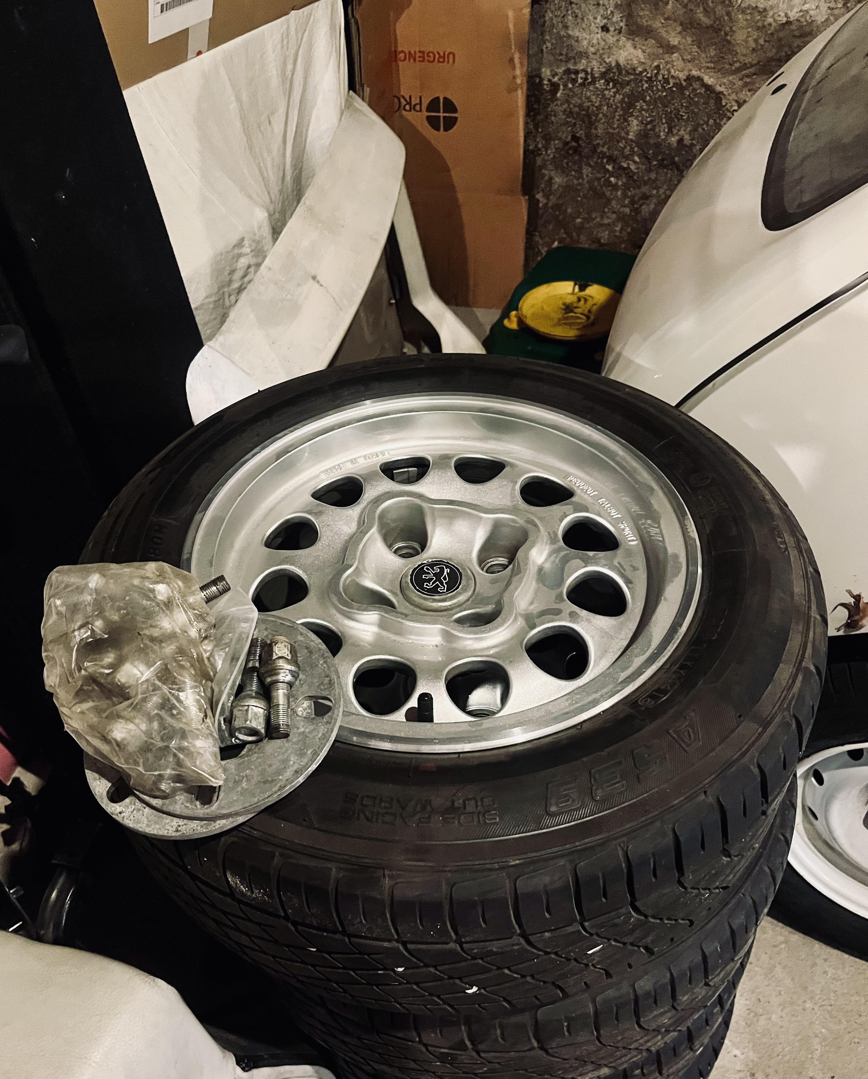

et 4 jantes complètes ( pneus. goujons) PTS)

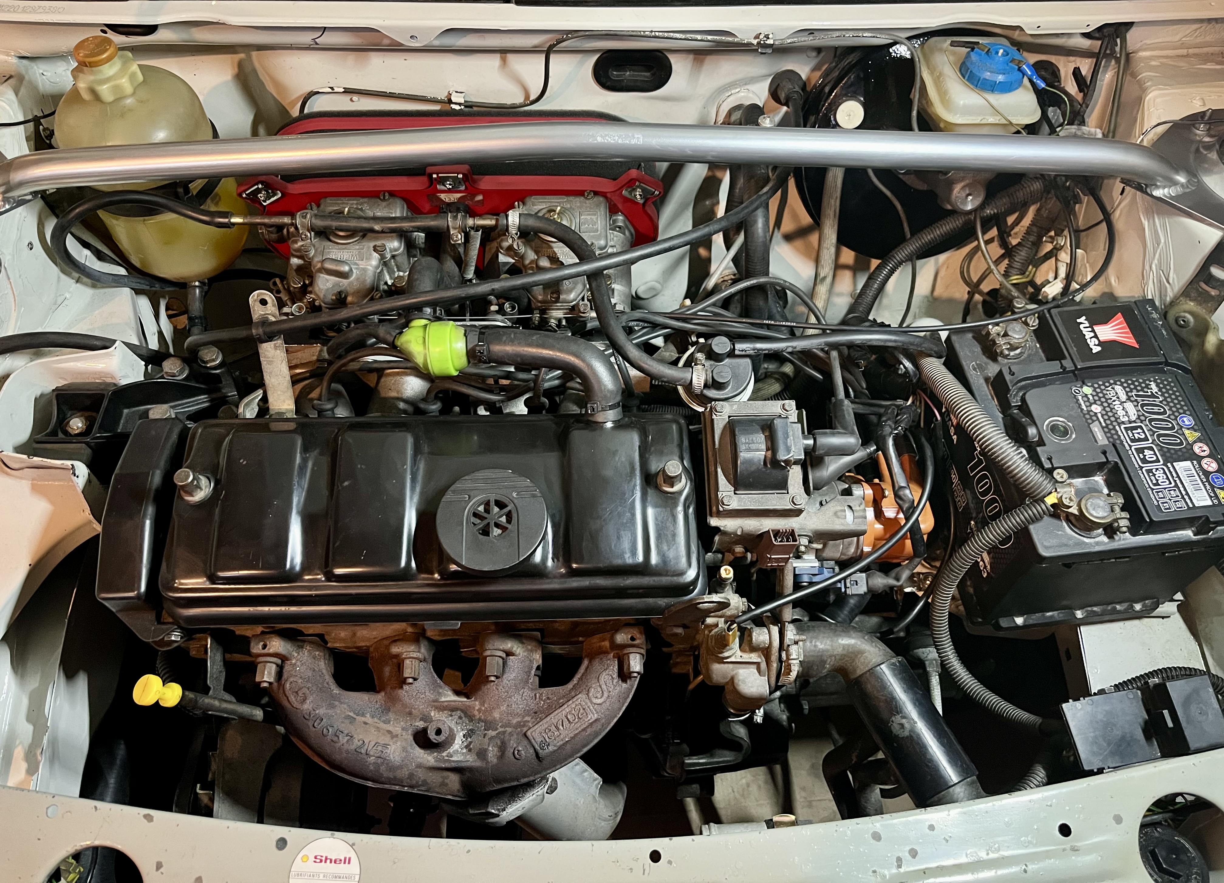

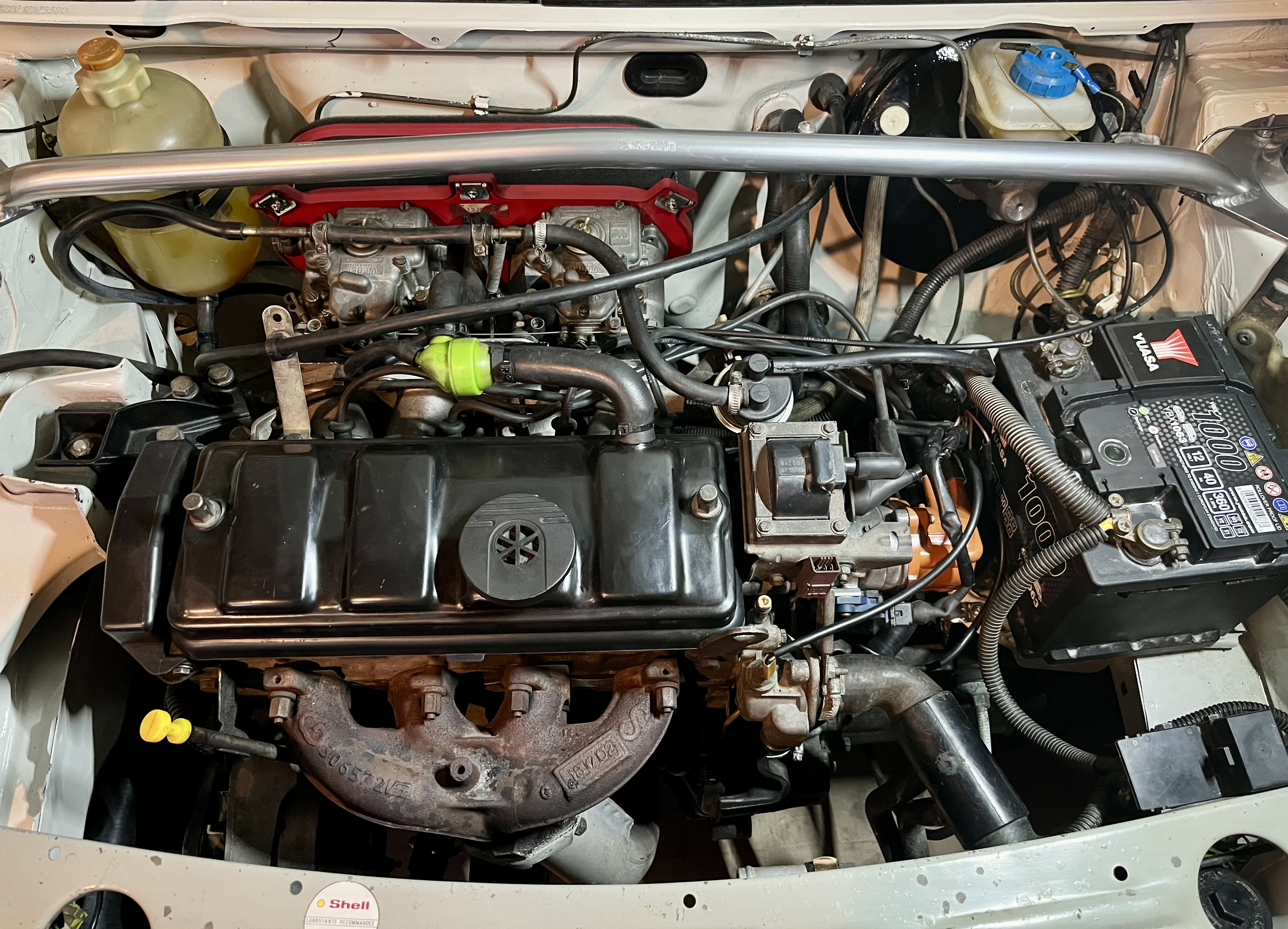

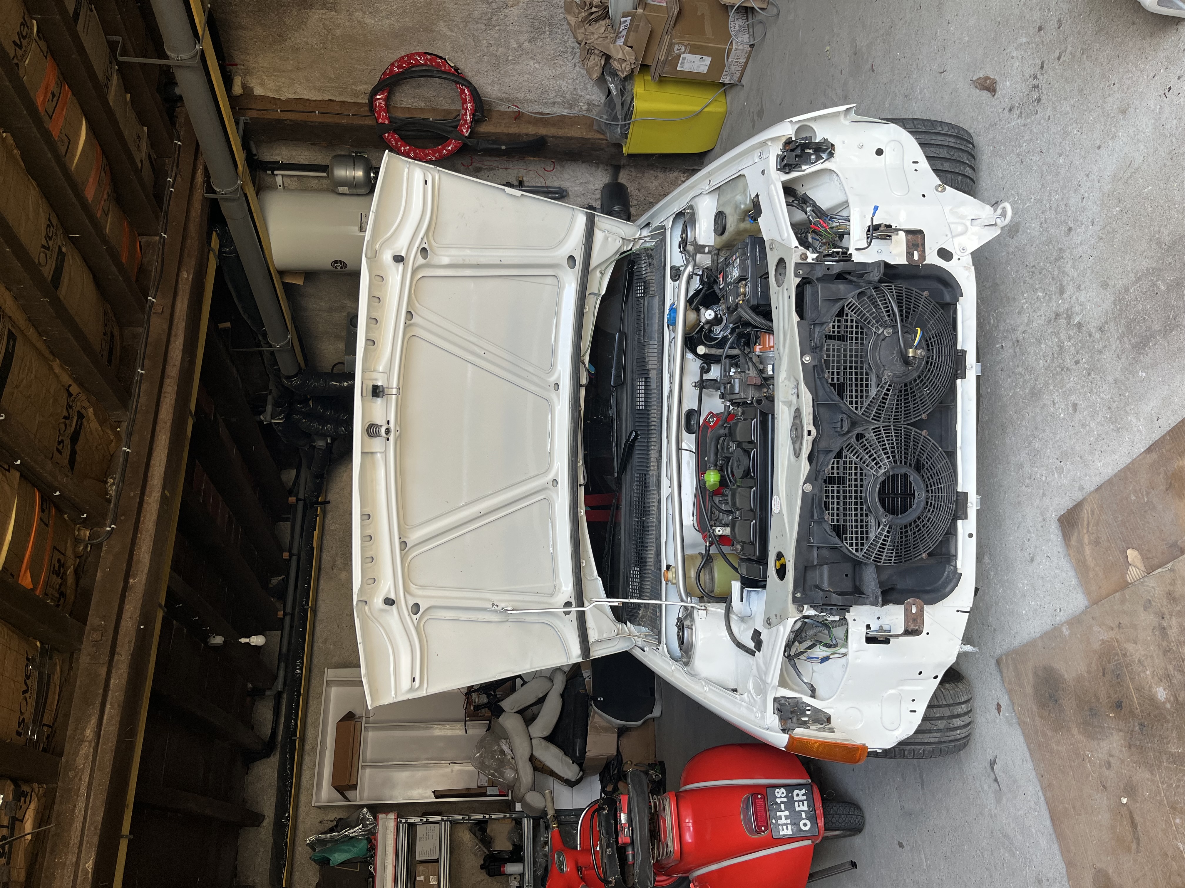

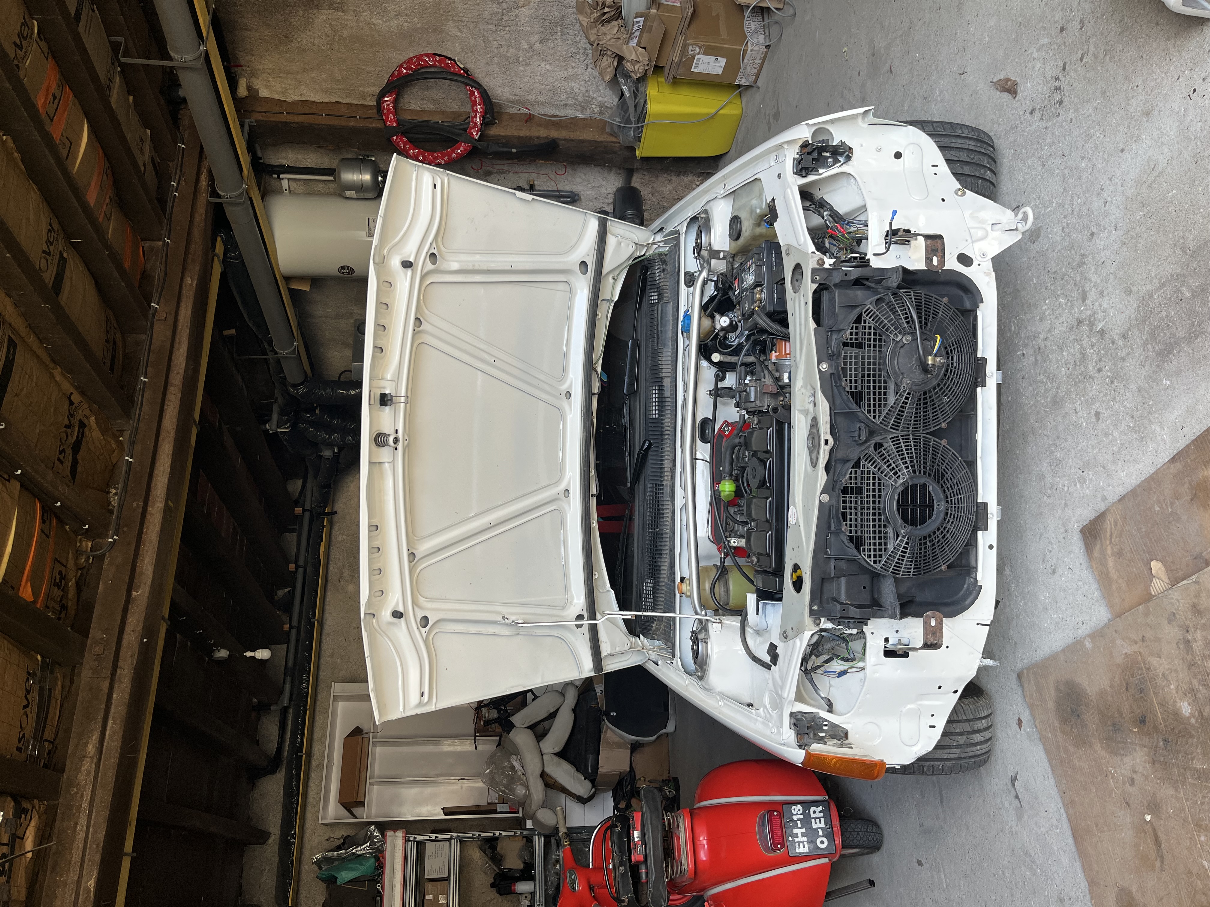

Aujourd’hui, j’ai remonté les weber, l’allumeur etc ..
J’ai refait le faisceau un peu plus propre aussi ..
Réglages avec le carbtune et la lampe
Elle tourne super bien !
Bientôt prête pour le Ct et un rdv avant pour un parallélisme !!

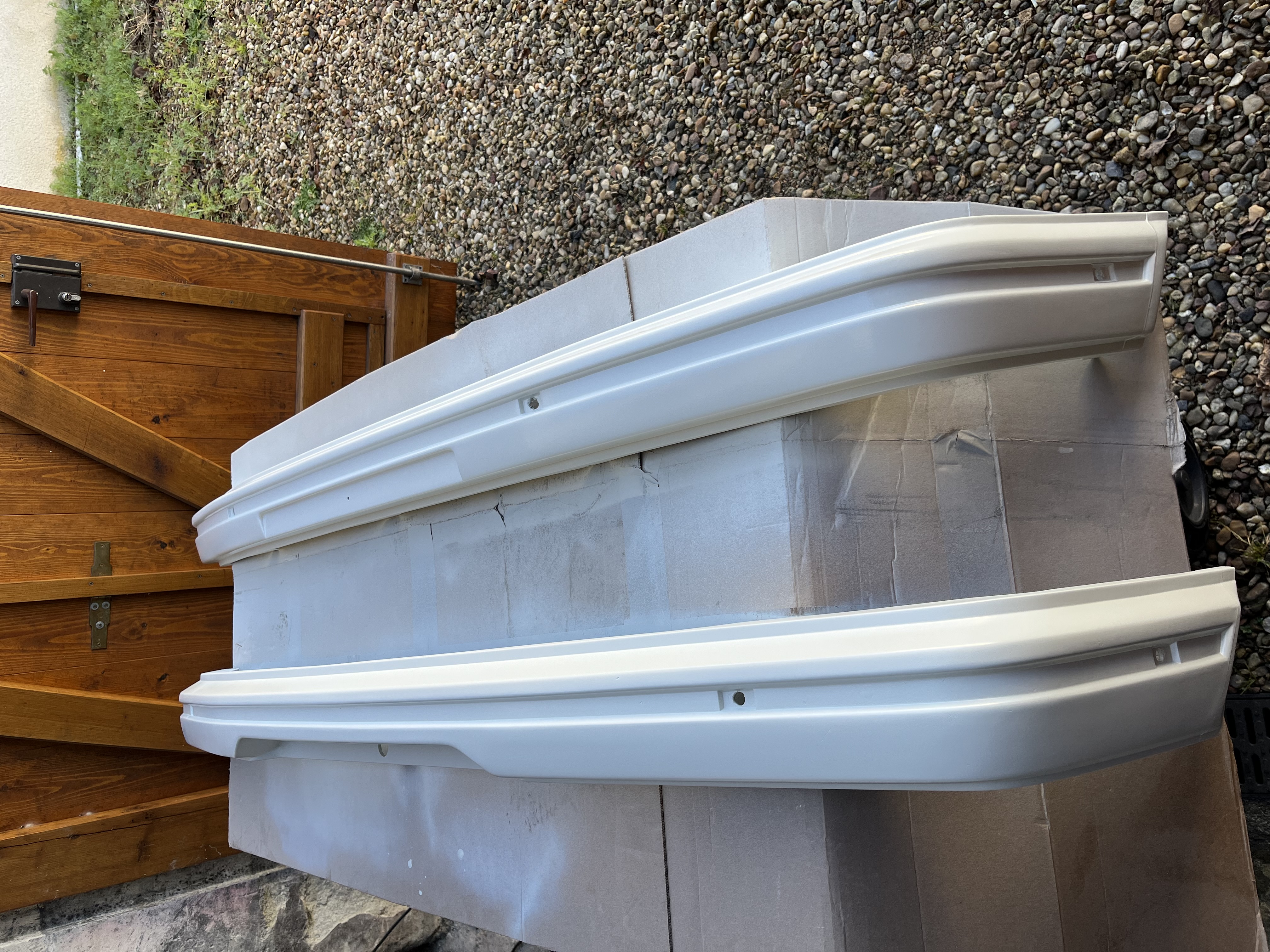

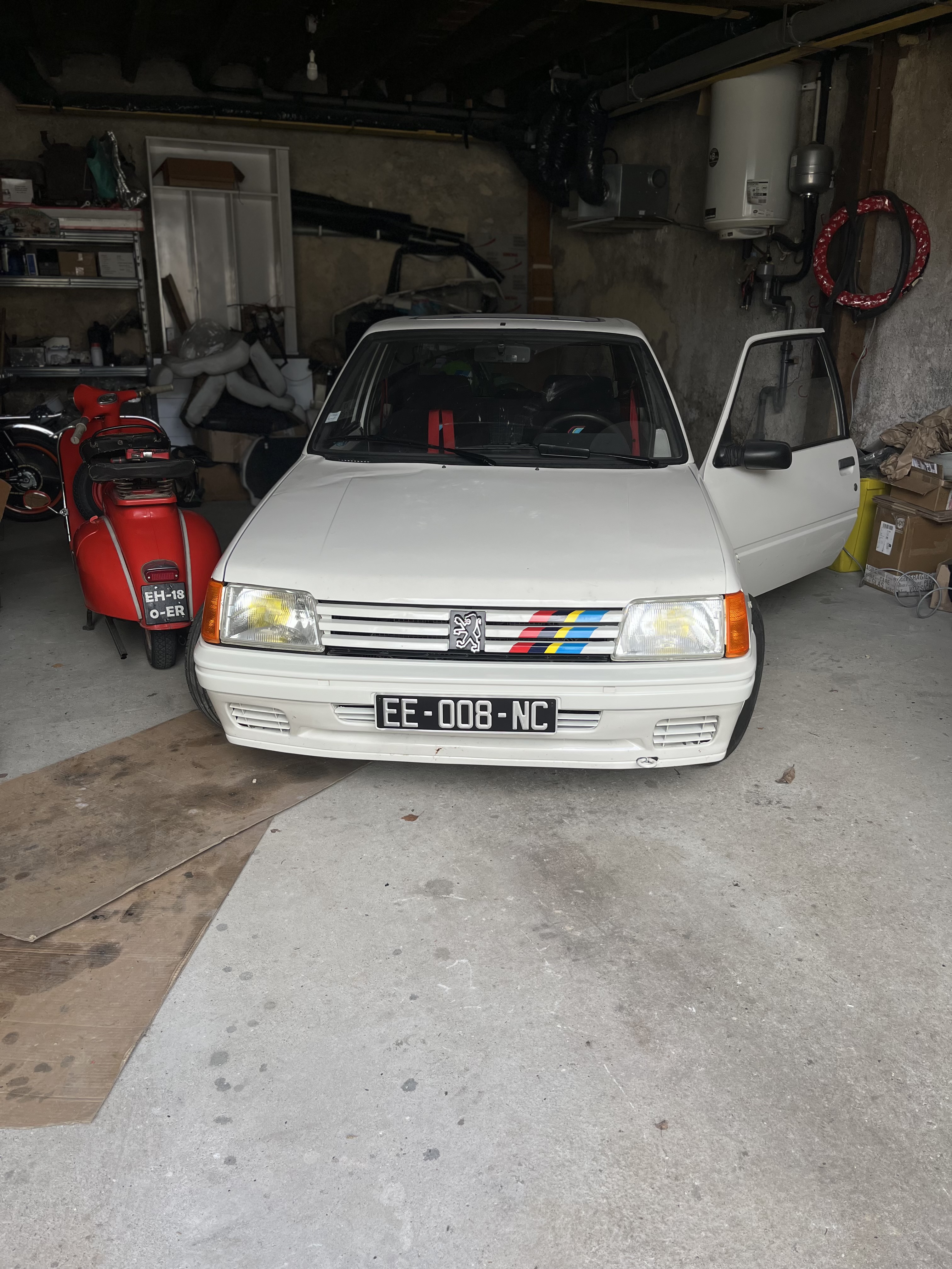

Avec cette belle journée, j’en ai profité pour remonter la partie avant, j’ai verni les pare-chocs hier.
Remontage vite fait ( je ferais l'ajustement quand j’aurais récupéré les extensions) pour aller tester la Rallye avec la nouvelle boîte.
Ça fait du bien de la récupérer hargneuse
Il y’a juste un trou à bas régime, je vais revoir les gicleurs …

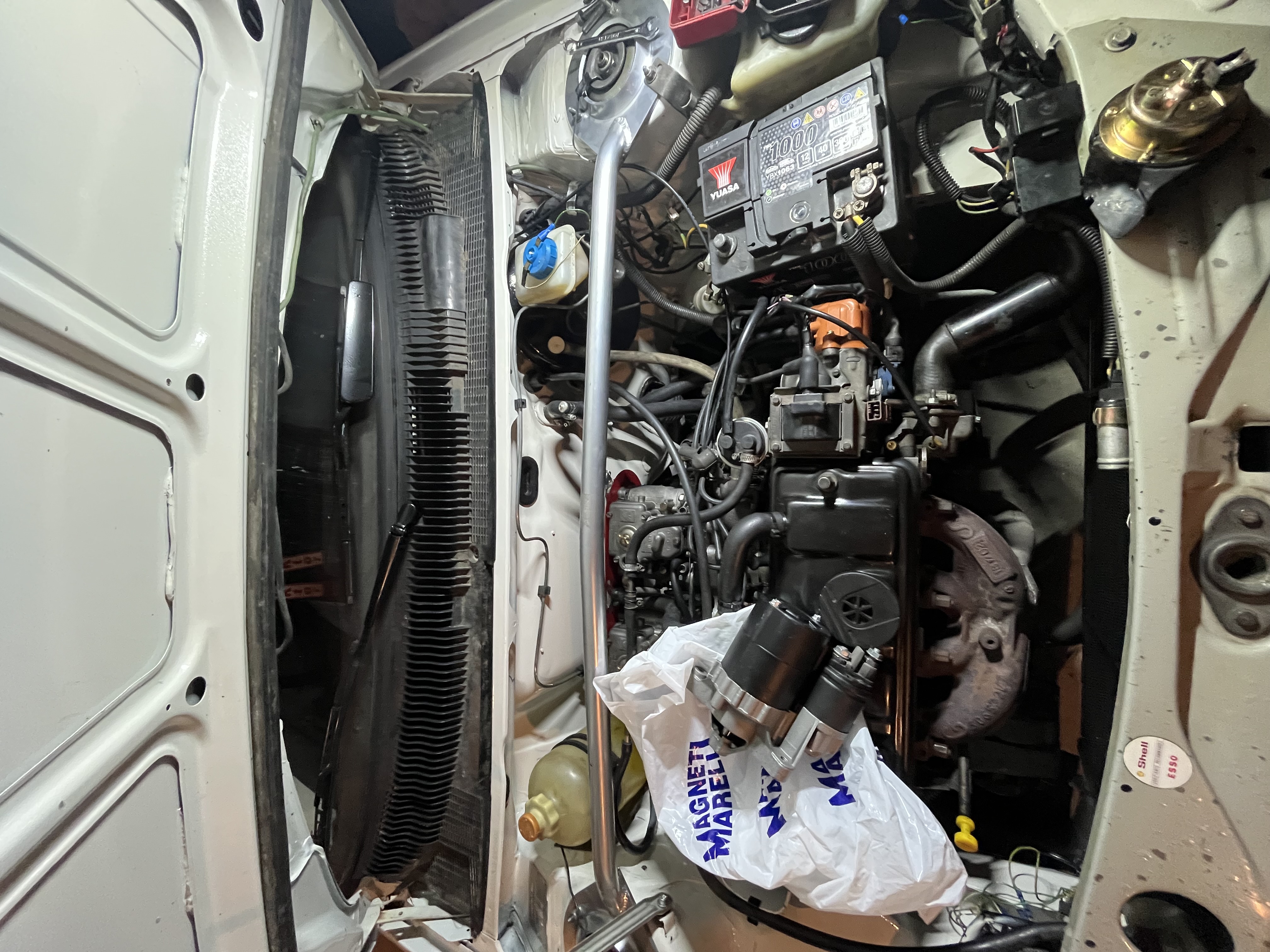

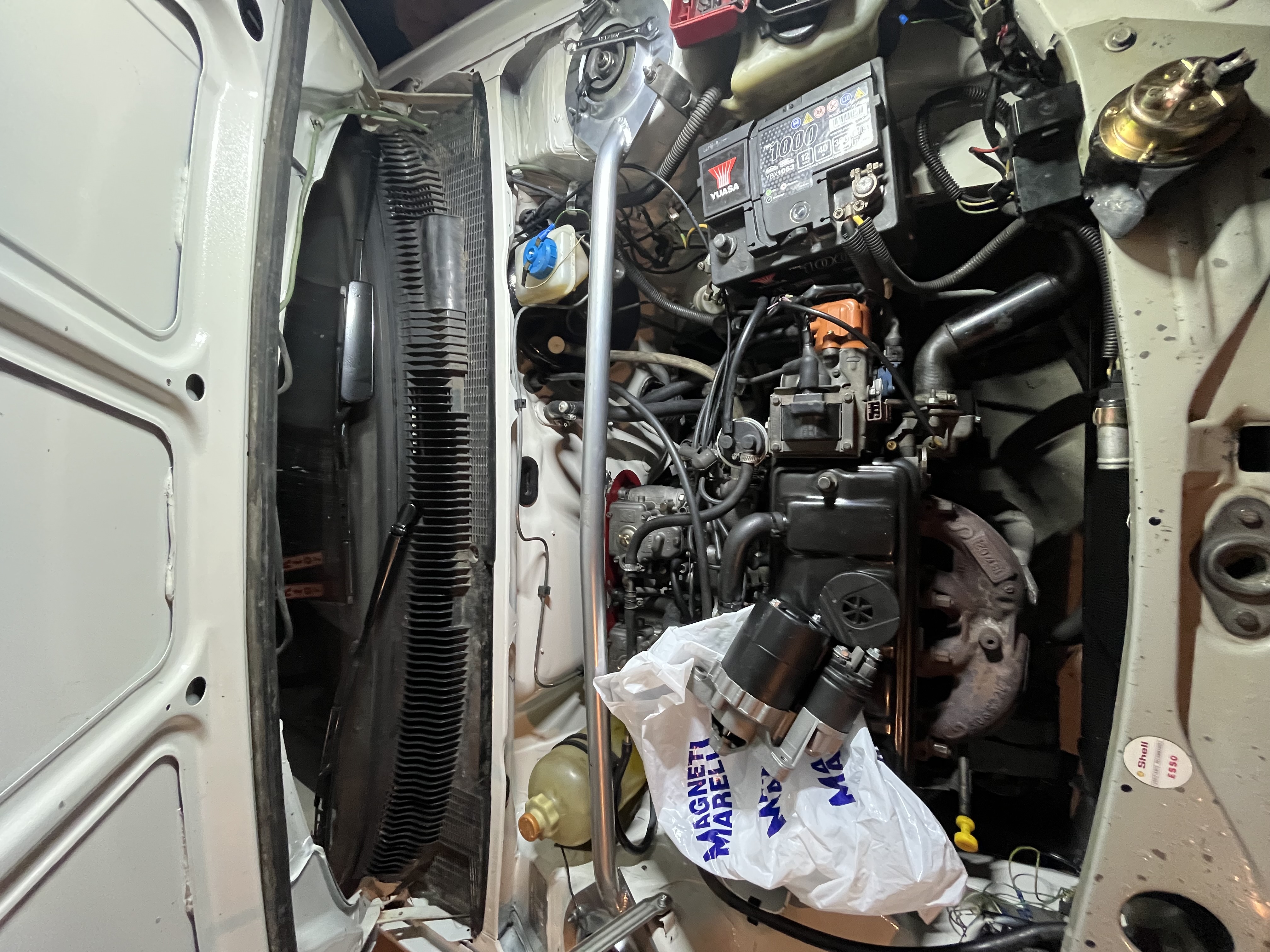

Par contre depuis que j’ai remonté le démarreur, je ne suis pas sur du branchement … le voyant de la batterie reste allumé, la batterie est chargée, et ce soir plus de démarreur !! J’ai testé le moteur tournant, ça ne charge pas .
Teste batterie ok… J’ai l’impression qu’il m’a lâché, ou que j’ai fait un mauvais branchement. Car même avec les câbles il ne se passe plus rien!
Bref j’aurais du faire une photo avant de démonter
J’ai séparé l’alimentation de la batterie, du fils du démarreur, à mon avis je dois les mettre ensemble.
Affaire à suivre .

Salut David tu as du oublier de rebrancher le fils qui va de la cosse du démarreur jusqu'à l'alternateur,
Sur cette cosse ( écrou de 13 ) tu as ce fils, et celui qui va a la cosse + de la batterie

balouba a écrit : 02 mars 2026, 08:11 Salut David tu as du oublier de rebrancher le fils qui va de la cosse du démarreur jusqu'à l'alternateur,
Salut Baptiste, merci pour ta réponse
Il était avec le petit fil bleu …
Ce matin j’ai refait le branchement et rien( même avec les pinces) , je pense que le démarreur est HS, car hier j’ai eu un bruit de métal en rotation, après avoir démarré, j’ai roulé à ça a disparu, et depuis plus de démarreur! ( je pensais à la boîte j’ai eu peur tout de même )!
Je regarderai ça ce week-end, je suis en déplacement cette semaine.
- zergo
- Messages : 1790
- Enregistré le : 06 févr. 2012, 19:45
- Has thanked : 28 times
- Been thanked : 76 times
Re: une rallye de plus …
Je confirme que le bruit suspect venait bien du démarreur, un fois démonté, il y’avait du plastique effrité qui en tombait …
Commande passée cette semaine, montage ce matin, tout est rentré dans l’ordre !
J’en ai profité pour enlever la peinture sur la canalisation de frein et changer les clips de caisse , un détail mais ça me piquait les yeux !!

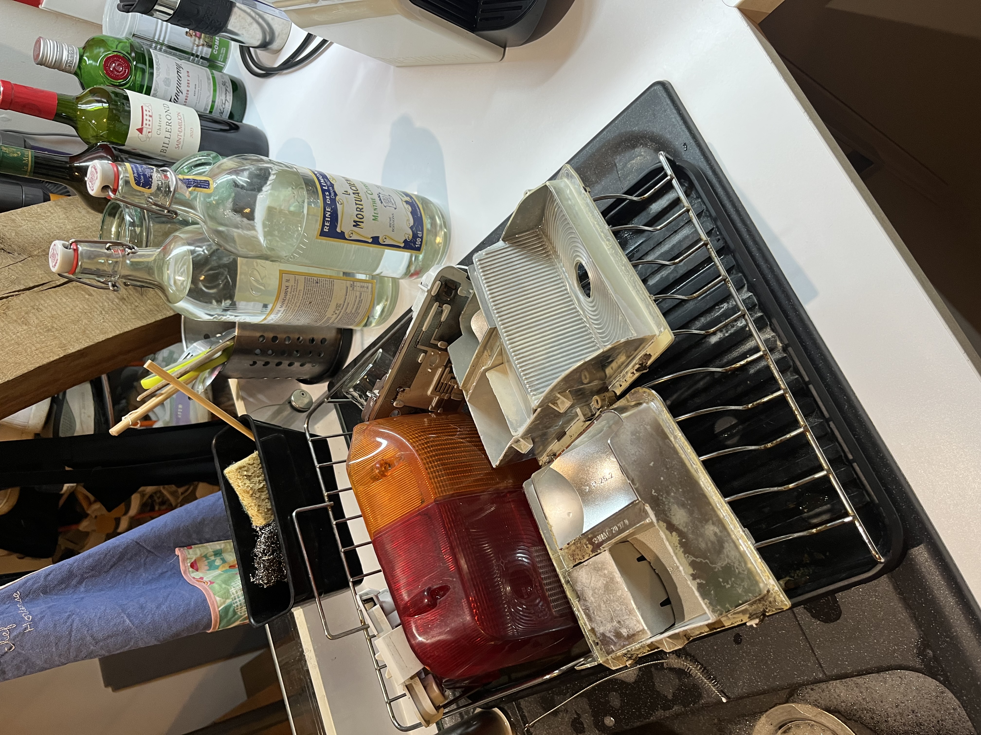

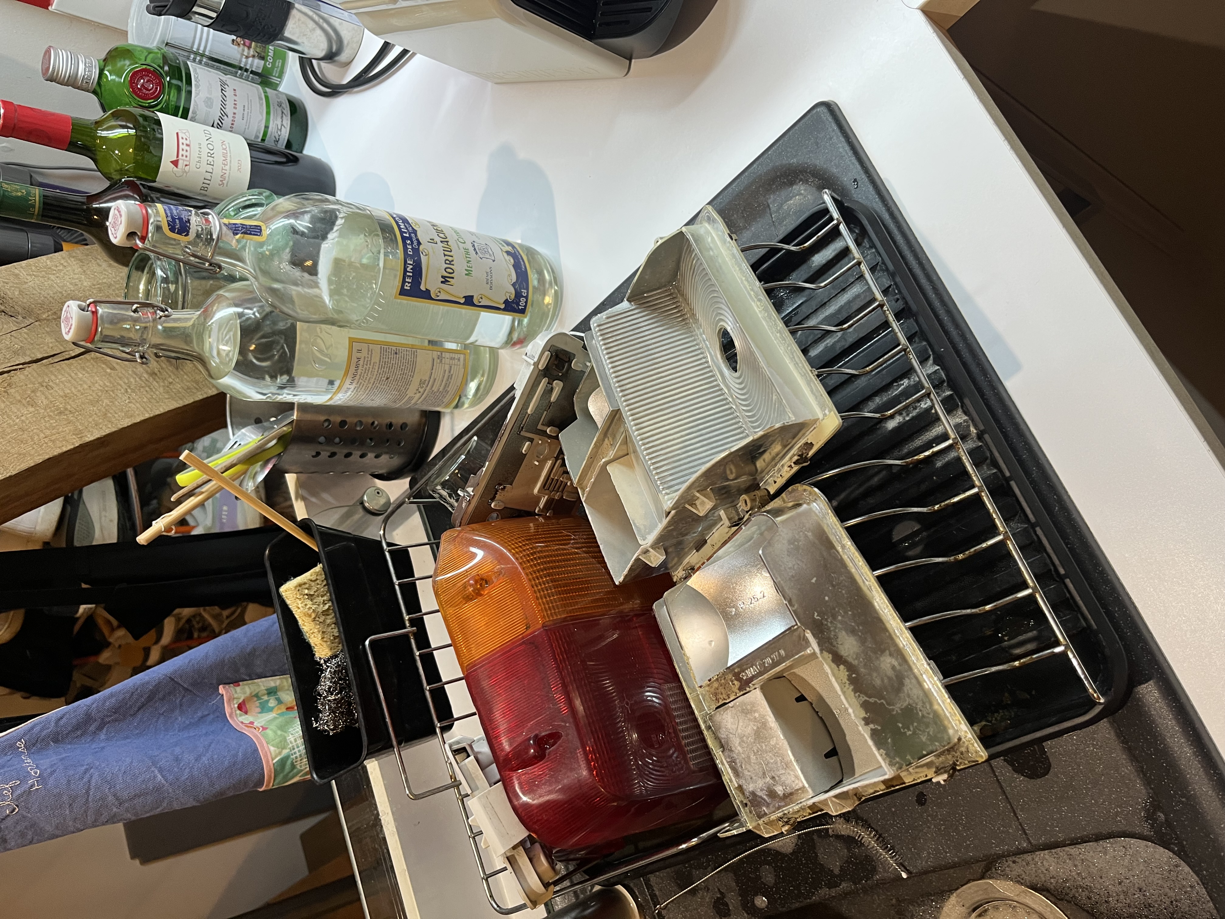

Aujourd’hui , c’était vaisselle des feux arrière, il y avait un tas de mer** la dedans !
Contrôle du contacteur de frein( mal réglé) surtout avec le changement du sytème de freinage. Moins de course de la pédale et plus dure ( pas moi celle de frein
Changement des commodos cuits par le soleil.
Et je dois revoir mon réglage carbu, car un gros trou en statique avant 3000 tours et c’est relou !
J’ai pourtant changé mes gicleurs comme vu sur le post qui y est dédié.
J’ai un doute sur le réglage des pompes de reprise.
car qd je les actionne à la main j’ai l’impression que rien ne se passe ! Elle sont fermées… Chelou aussi.
Mais bon au-dessus 4000tours avec la boîte Courte, il n’y a plus de trou
