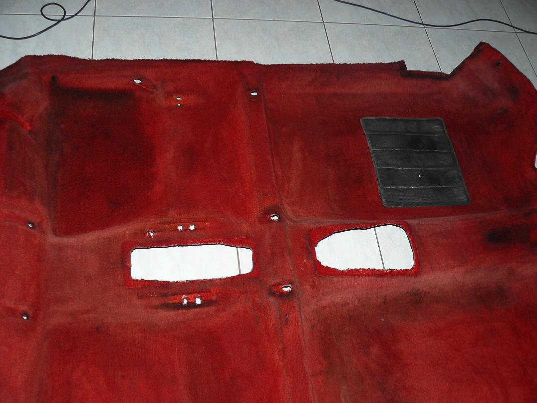

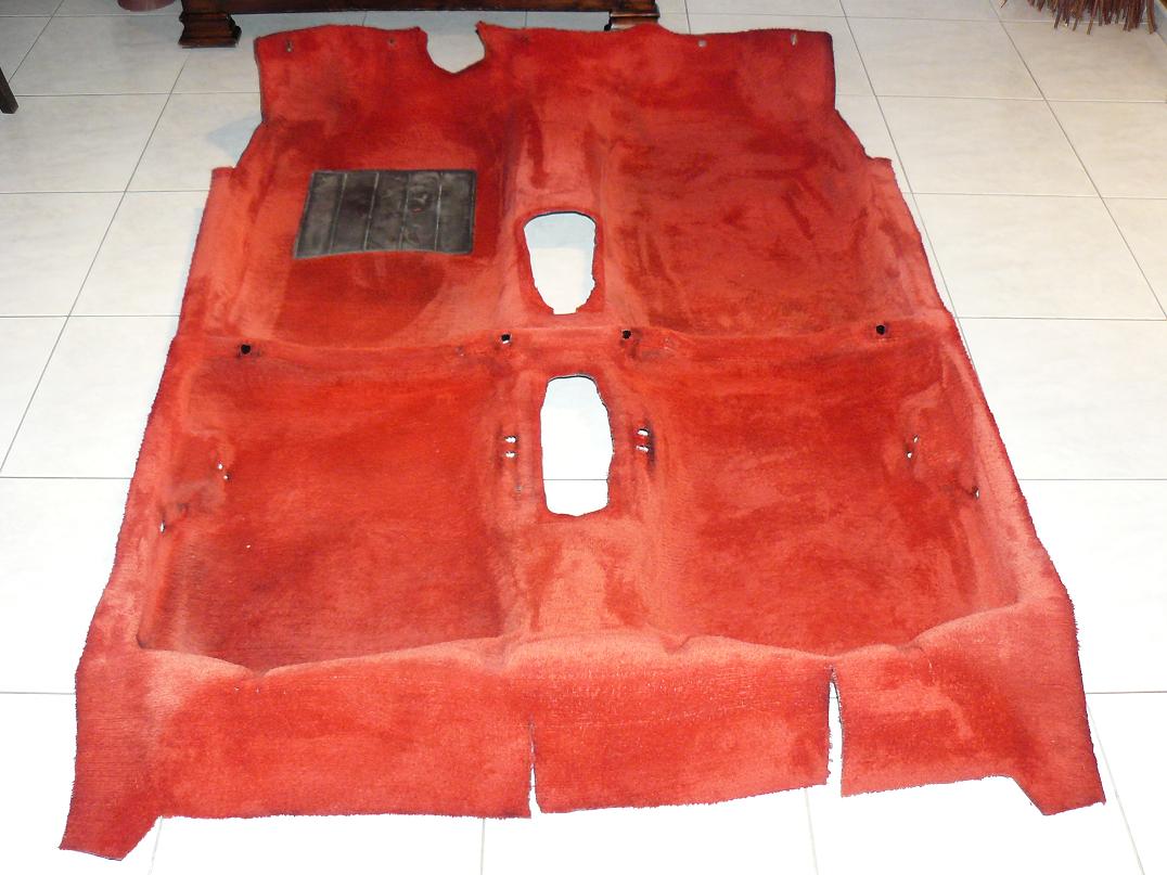

hier soir plutot que de regarder la télé, j'ai décider de m'attaquer au nettoyage de la moquette rouge... qui ne l'était plus vraiment <_<
tout d'abord, je tiens à remercier ma petite mere qui m'a autorisé bien gentillement a rentrer la moquette dans un coin du salon :blush: , pour accelerer le séchage :ph34r: :ok: parce que avec le temps qu'il fait dehors ça aurai mis une semaine!
voici les photos, elles parlent d'elles meme :mrgreen:
tres saleeeeeeeeee!
tres saleeeeeeeeee!
<oo>

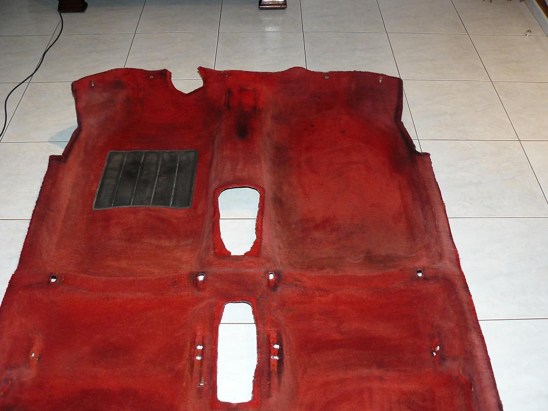

partie AV nettoyée
partie AV nettoyée

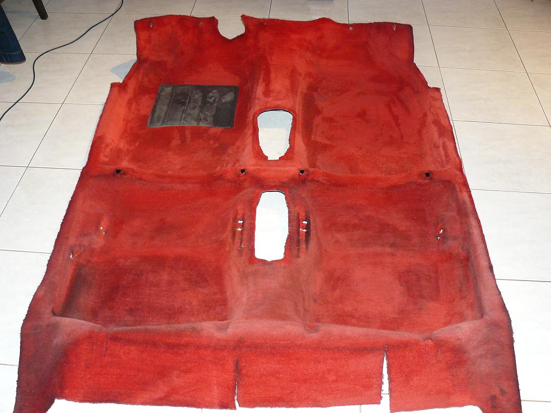

et voila c'est fini, reste plus qu'un coup d'aspirateur pour redresser le poil !
c'est pas parfait a 100% mais je pense qu'on voit la difference :mrgreen:

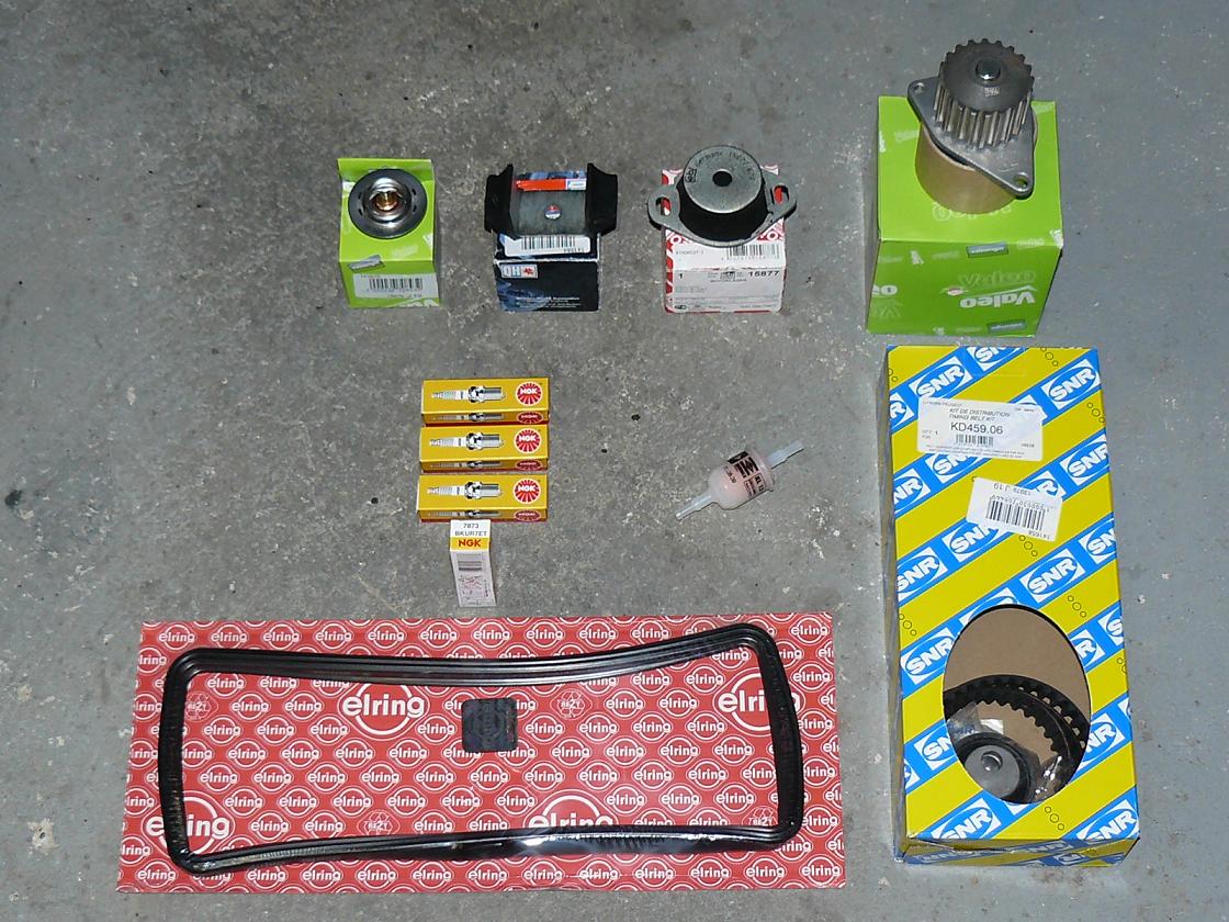

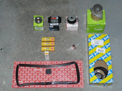

voici ce que le facteur m'a apporté ce matin :) un peu de travail a venir :rolleyes:
205 rallye: 1989

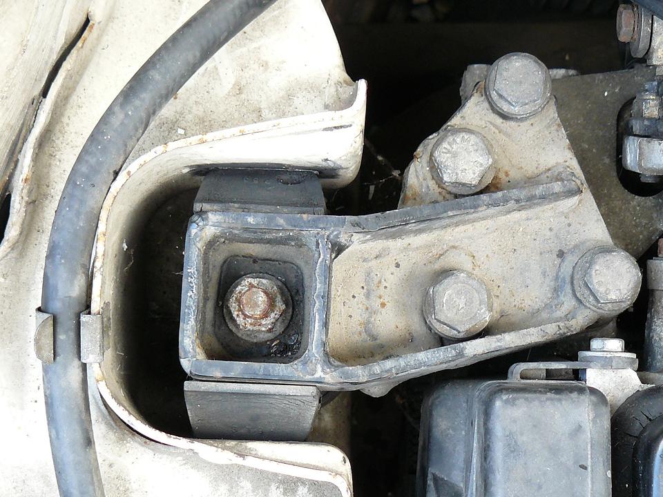

dis moi, ou a tu trouvé les silinbloc anti couple côté distri?? :mellow:

Dudu l'anti couple il est qu'en bas, et la c'est juste le silent blok U qu'il a, pas la poire en dessous (c'est celui ci qui est introuvable :( ) ;)
ha, merci pour ta précision!! :ok: :ok:
et il se trouve où ce U?? :rolleyes:

attend dudu je vais te faire une photo

voila la photo ou se trouve se fameux U ;)
ne regarde pas trop la poussiere, j'ai pas encore nettoyé le moteur :ph34r:

Le U il est toujours dispo chez peugeot il me semble :huh:

je sais pas si c'est encore dispo chez peugeot, j'ai passé commande sur oscaro comme ils font des promo sur les courroies de distri, pompe a eau et j'en ai profité pour prendre les supports moteurs les plus fatigués sur la rallye

Bless_et_ptitefleur_13 a écrit :Le U il est toujours dispo chez peugeot il me semble :huh:
Je confirme toujours dispo chez Pigot !!

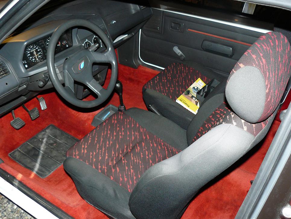

petite photo quand tout est remonté
aujourd'hui, elle a eu droit au remplacement des bougies dont une m'a donné du fil a retordre car serieusement trop sérrée!!! (merci au bourrin qui les a montées :angry: :angry: )
mais en y allant doucement et intelligemment, c'est venu sans rien abimer ^_^
et pour ce remettre des emotions, petit tour en ralloche histoire de lui dégourdir les bielles :lol:
