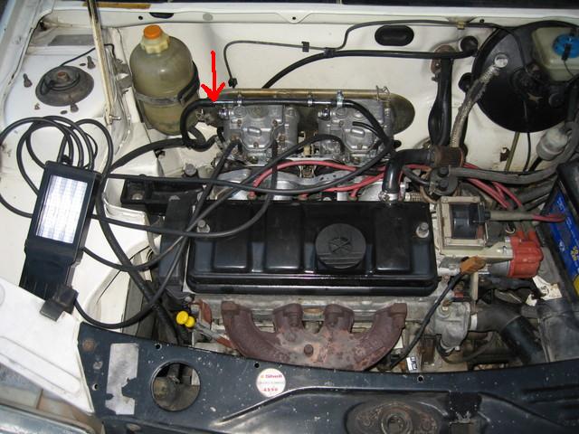

et une fois monté avec le dépressiomètre branché
mais bon, la galère commence car elle ratatouille gentiment et ne prend pas ses tours, le ralenti grimpe à 4000 et redescend aussi sec jusqu'à s'arreter (j'espère que c'est pas à cause du restricteur du banjo je pense l'avoir mis dans le bon sens, à droite coté arrivée d'essence)donc cet aprés midi je vais chez mon frangin pour accélérer les réglages(il a plus d'expérience).

Alex89 a écrit : (j'espère que c'est pas à cause du restricteur du banjo je pense l'avoir mis dans le bon sens, à droite coté arrivée d'essence)donc cet aprés midi je vais chez mon frangin pour accélérer les réglages(il a plus d'expérience).
Bon ben c'est complètement l'inverse :lol:
La bride doit regarder le vase d'expansion. La bride est à la sortie des carbus !!
C'est fait pour retenir le carburant dans les carbus, maintenant une pression, et le "trop plein" (en quelque" sorte) retourne au réservoir :ok:
Alex89
Messages : 668
Enregistré le : 01 avr. 2006, 09:19
Localisation : un petit bled prés de Sens(89)
Re: Ma 7ème 205, de surprise en surprise page 11...
Message par Alex89 »
pouarf, je me suis complétement planté, mdr!! ! ! (mais pas trop) donc je résume, c'est sur le carbu de gauche et le banjo avec le restricteur tourné vers le vase. ça va pouvoir le faire je pense, merci Jean :ok:

Alex89 a écrit :donc je résume, c'est sur le carbu de gauche et le banjo avec le restricteur tourné vers le vase.
Oui quand tu regardes le moteur. Sinon dans le sens de la voiture c'est le carbu de droite...
