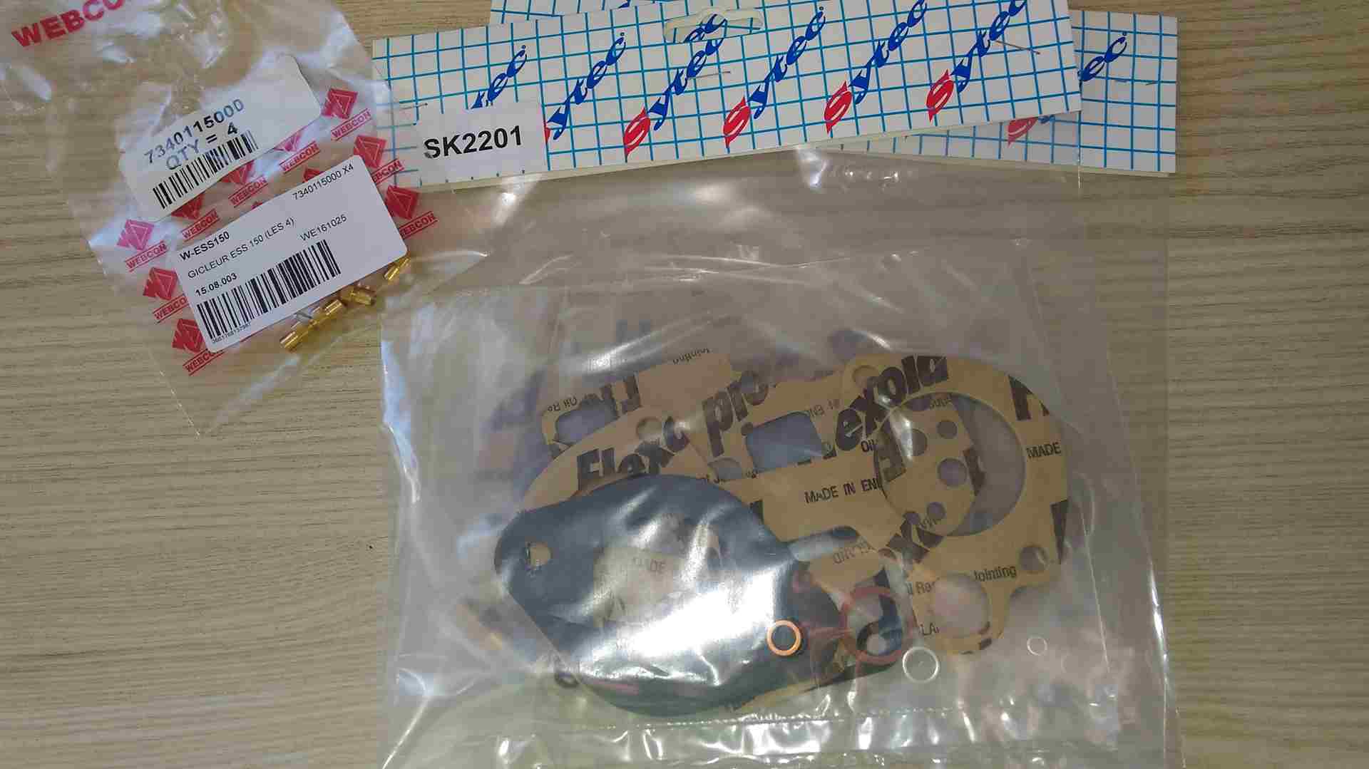

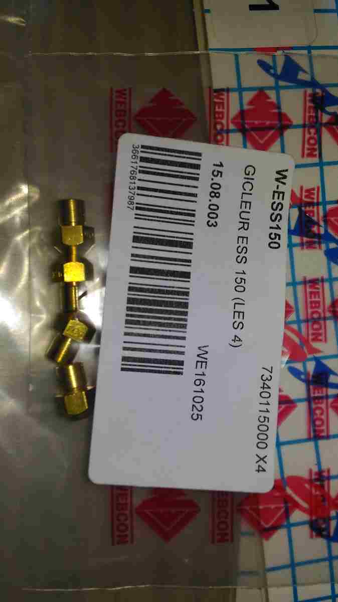

Bonjour,
alors les news, les pièces sont arrivées
Gicleurs en 150 à la place des 115 et un kit de joints.

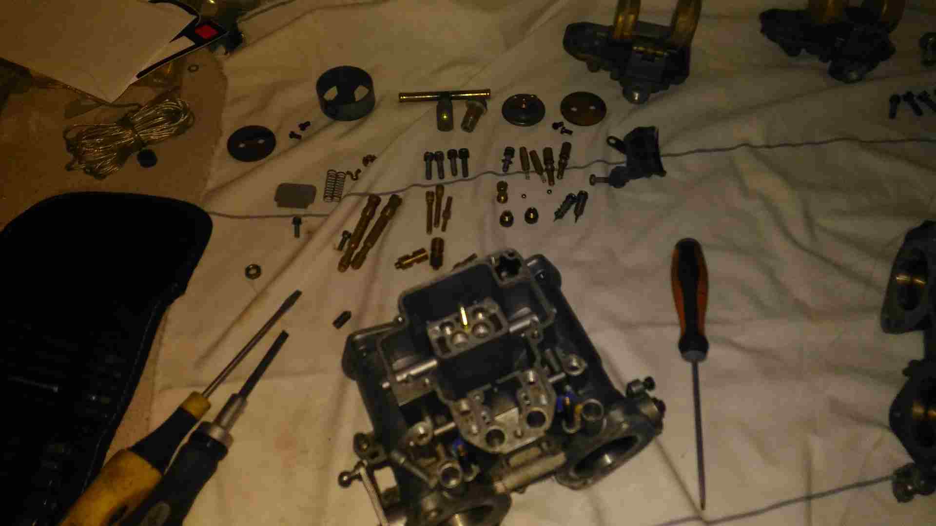

alors j'ai commencé à démonter 10 et 11

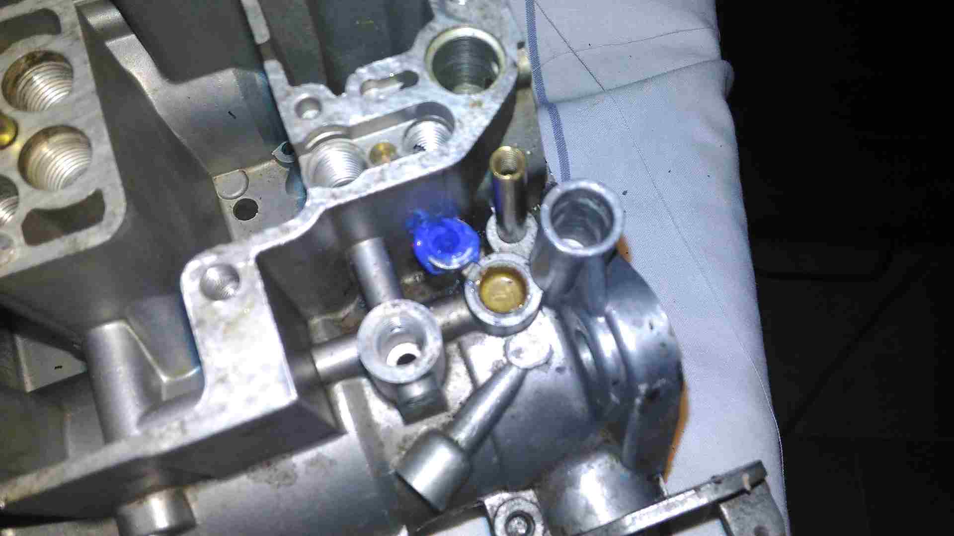

et la je me dit: "mais au fait, sur 8 et 9 y'a la visse qui est plombé, alors c'est que ça doit servir à quelque chose??"
Donc question le truc en bleu, ça sert à quoi, ça règle quoi???? j'ai cherché et j'ai rien trouvé, donc merci pour les info si vous en avez!! :rolleyes: :rolleyes: :rolleyes:
Voilou.
Si je trouve pas pour le truc bleu, je redémonte 8 et 9

Ce sont des vis d'équilibrage qui slnt cachées au fond.
Si c'est fermé, laisse fermé. Sinon visse les à fond.
Et ce sera ok de ce,côté là.

D'origine, les vis de réglage de synchro sont plombées ! Quand les carbus n'ont jamais été réglés, on trouve encore ces plombages. Certains pensent qu'il faut refaire une étanchéité et mette de la pate ou autre... Mais pas besoin !! Et comme te l'a dit Jean, d'origine, ces vis sont serrées à fond ! Attention, quand je dis serré, c'est juste fermer ! A serrer avec modération sinon tu risques d'avoir énormément de mal a les desserrer lorsque tu voudras faire ton réglage de synchro !
Dans les carbus, y a rien de compliqué ! Il y a un super tuto made in Jean sur le forum !! C'est que du montage/démontage ! Les seuls réglages à ne pas rater, c'est les pompes de reprise + les niveaux de cuves + 4 vis de synchro fermées + 4 tours d'ouverture sur tes vis de richesse ! Et normalement, tu pourras redémarrer ton auto sans problème :ok:
