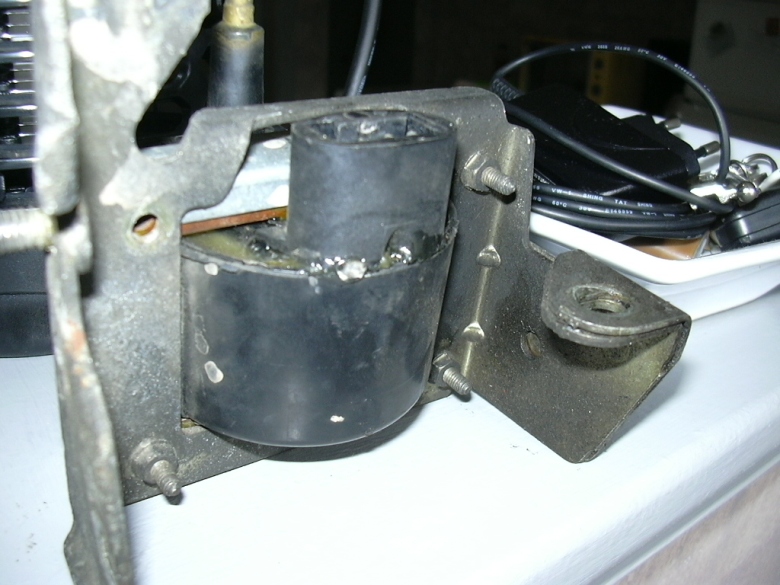

j'ai eu le meme probléme le week-end dernier (tournai sur 3 cylindres...) et avant de tout démonté regarde ta bobine d'allumage...
la mienne avait bien chauffé et l'interieur était a moitié fondu...
si ca peu t'aider ;)
