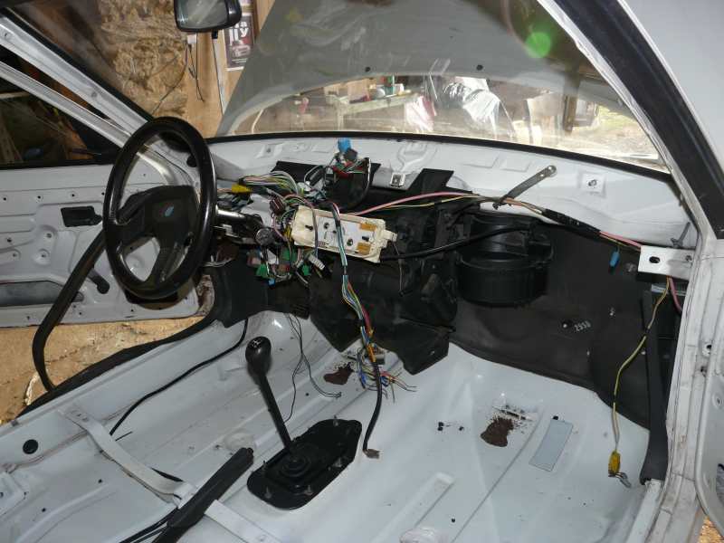

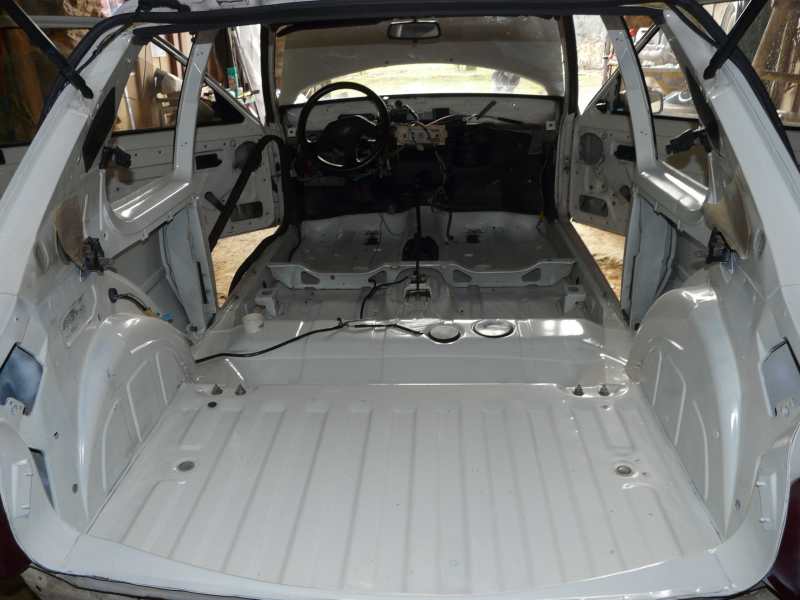

Mon frangin étant là en vacances pour quelques jours, nous avons pu avancer pas mal sur sa voiture,
Vendredi il a nettoyé l'intérieur :

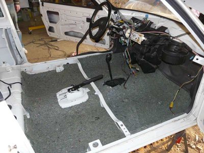

Samedi nous avons découpé et mis en place l'isolant de plancher neuf :

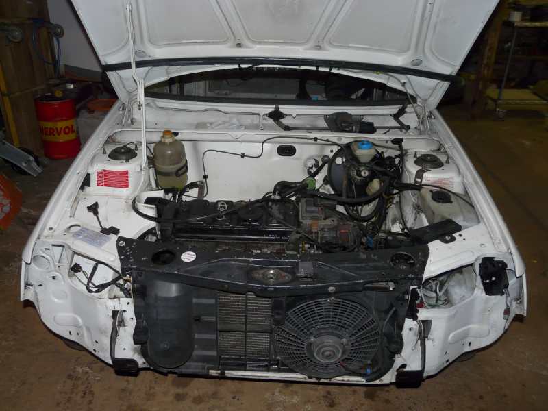

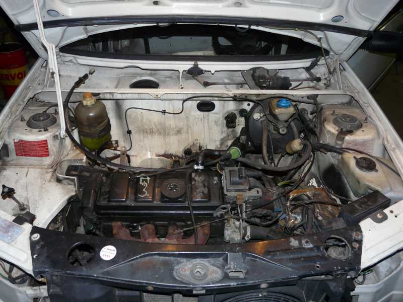

Ce matin avant la messe, c'était objectif nettoyage du compartiment moteur et du train avant, une petite vue d'ensemble :
Avant :
Après :
Autant vous dire que ça fait plaisir de travailler maintenant sur du propre <oo>

waou !
superbe travail !
on dirait qu'il a repeint plutot que nettoyé !
great great !!

On a juste du repeindre les passages de roue arrière intérieur (car peint en noir par l'ancien proprio - et pas fini d'ailleurs) et extérieur, pour faire plus propre.
Le plancher est tel quel sinon ;)

Tu l'as nettoyé avec quoi le compartiment moteur, mis à part l'huile de coude ?
Adishatz a tots
Claude
Messages : 3762
Has thanked : 47 times
Been thanked : 210 times
Re: La rallye de Marco71 - en mode remontage
Décap-four, dégraissant, éponge, nettoyeur haute pression ...

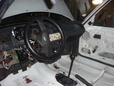

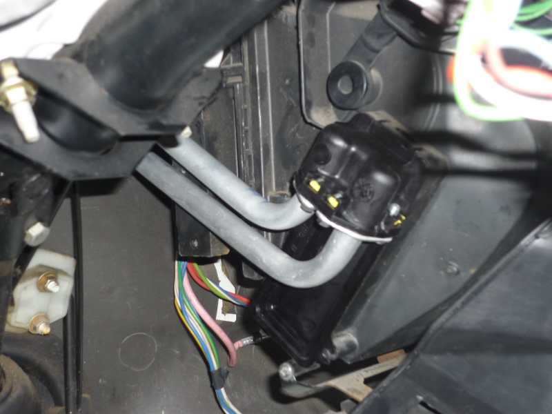

Objectif de ce soir tenu :
Reste pas mal d'ajustages, et mettre les vis que j'ai du oublier...

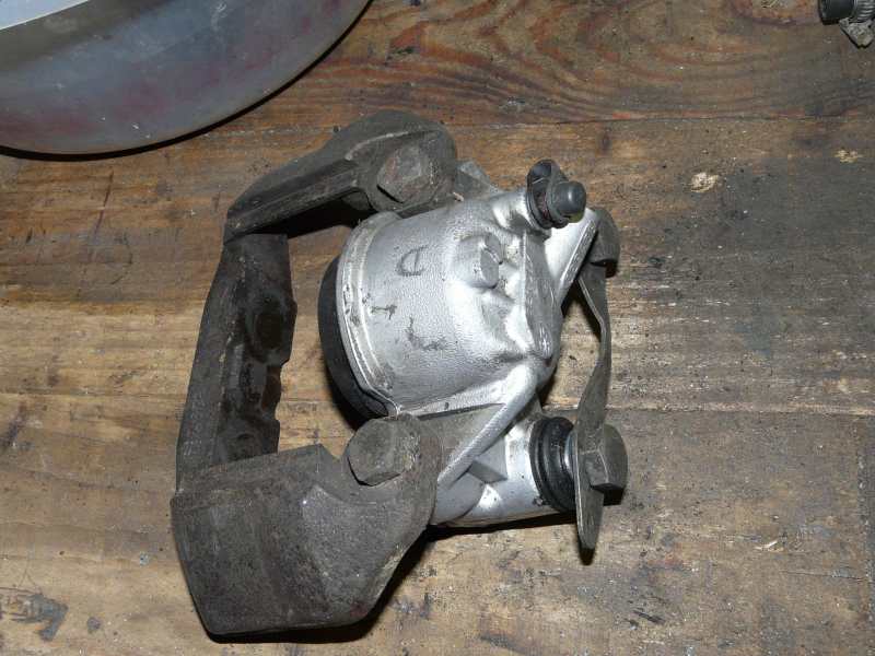

Ce week-end, remontage des freins avant, les étriers avaient été nettoyés auparavant :

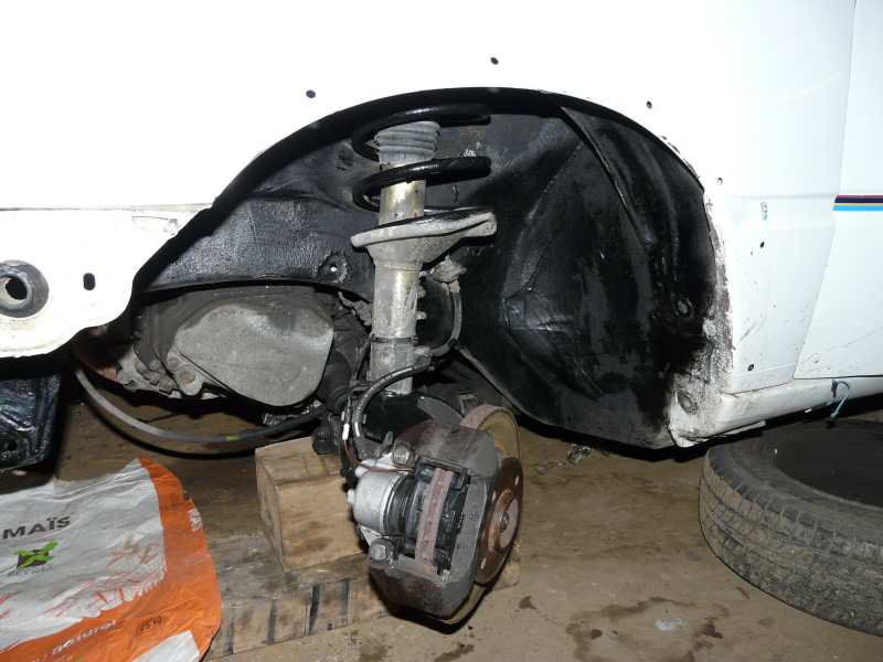

Il ne restait qu'à les remonter sur la voiture, avec des plaquettes neuves :
J'en ai profité pour remettre un petit coup de noir sur les éléments qui portaient des éclats de peinture, pour repartir sur du propre.

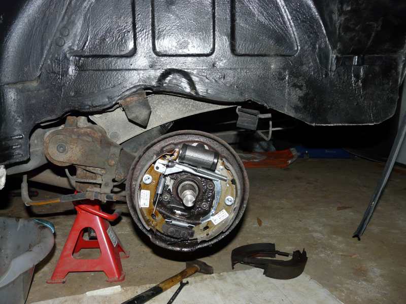

En voulant mettre le circuit de frein en pression, j'ai compris pourquoi le côté droit avait perdu ses plaquettes, rien n'arrive à l'étrier......... "_"
Le diagnostic à été rapide, durite avant droite bouchée <_<
Un kit de durite avia a donc été commandé (nous l'avions prévu de toute façon), et je pourrais terminer cette étape le week end prochain par un changement complet du liquide de frein, un réglage des freins arrière et une bonne purge.
