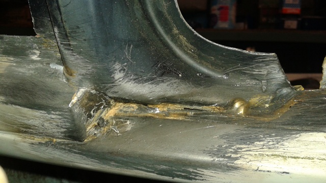

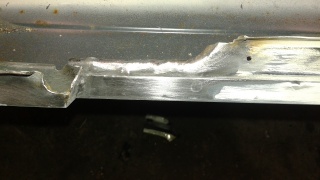

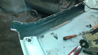

oui oui, les soudures aux quatre coins et sur les pieds milieu sont des brasures

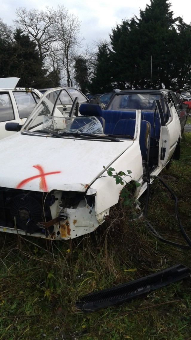

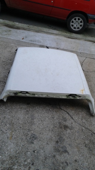

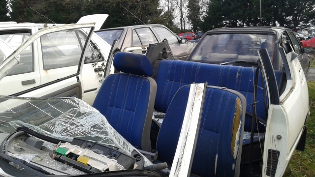

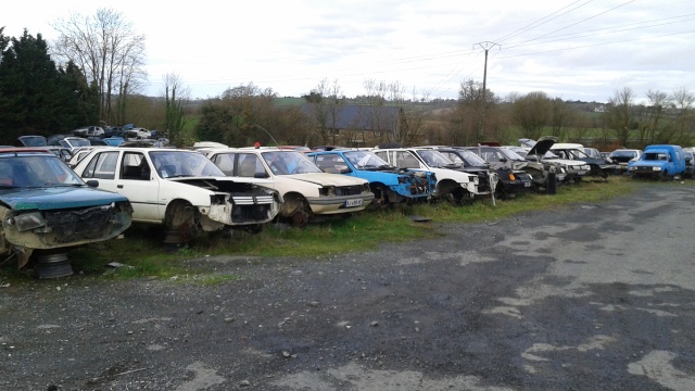

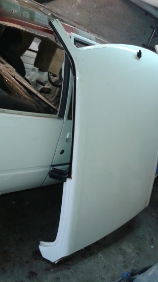

alors pour continuer dans le grand n'importe quoi de ce monde actuel,
après avoir fait trois casses ou il était possible normalement d'avoir un pavillon de 205 , 3 portes, encore aurait-il fallu qu'ils aient encore des 205 !! toutes au pilon semaine dernière !!
quatrième casse, bien sur allez voir sur le parc et choisissez celle que vous voulez !! mais vous avez 1 heure , on ferme a midi pour 15 jours
y'a encore autant derrière et une dizaine plus haut dans la casse ! le top et pas cher !!
du coup j'ai jeté mon dévolu sur une petite junior,
la pauvre a fini en CJ
de retour a la maison, la question sur la route : chérie tu crois qu'il est content d'être sauvé du broyeur ?

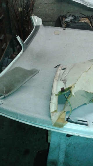

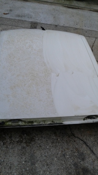

a la toilette ;
avec sa futur épouse :
dépouillage :

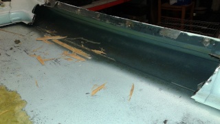

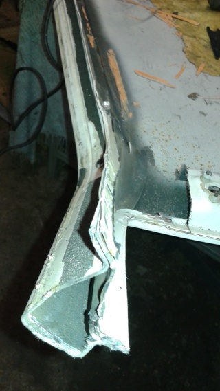

dépose des toles intérieur , c'est long , très long avec les toles doublées voir triplées a certain endroit :
a la toilette ;
dépouillage :

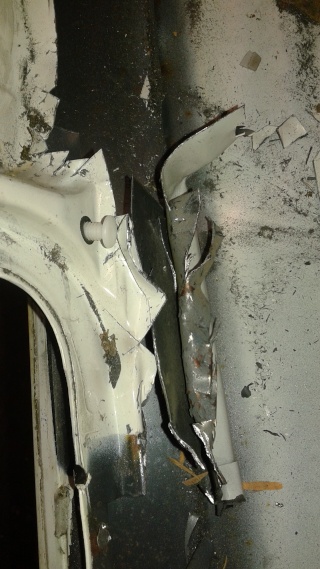

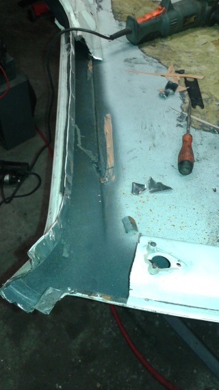

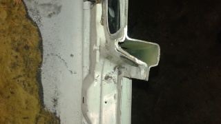

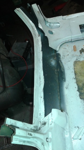

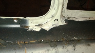

ce matin on continu le démontage du pavillon, pffff !!!

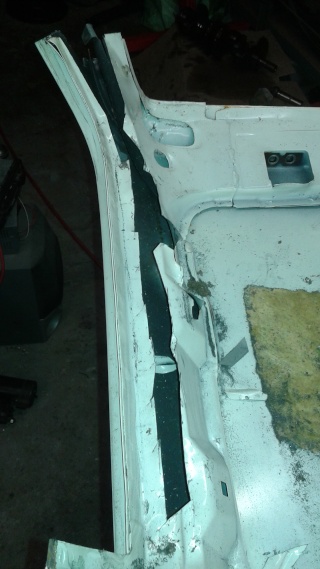

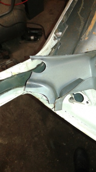

le fameuse doublure du pied milieu:

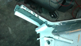

on remonte vers le pied milieu:

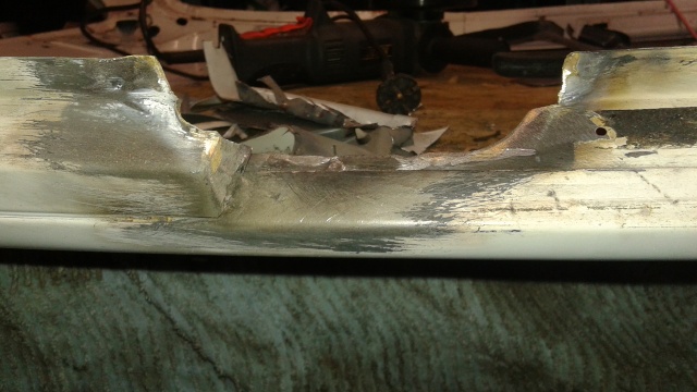

on attaque le charcutage du pied milieu:
décapage des brasure:

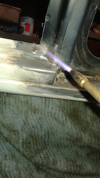

chauffage des brasures :
et on continu a découpé petits bout par petit bout:
pour obtenir ceci :

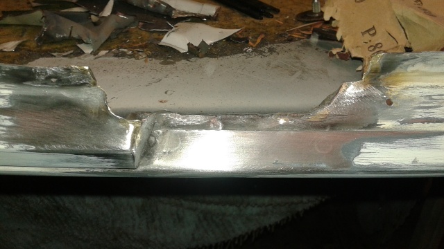

et après nettoyage cela :
content, ça avance gentiment
pour obtenir ceci :

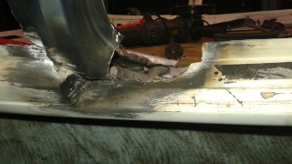

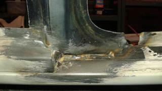

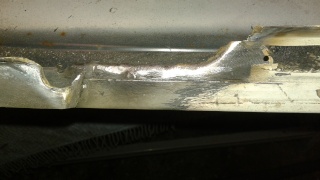

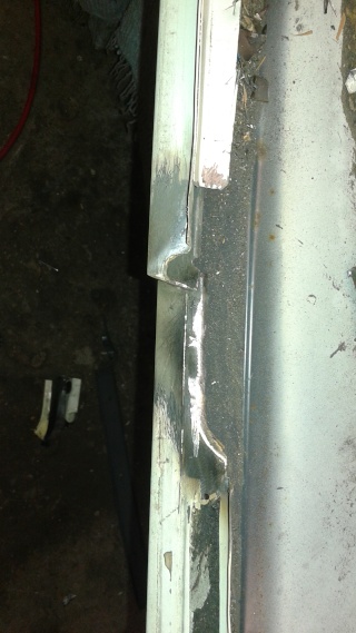

Re: [JMKe] : 205 Rallye.
Oh que oui, près de 2h pour venir a bout du pied milieu sans rien abimé
trois photos plus grande ou l'on voit mieux le départ et l'arrivée:
départ :
arrivée, on voit encore mieux l'emplacement des brasures aussi
départ :
