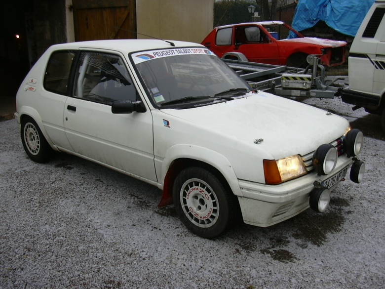

ca y est c'est fait sauf que j'ai pas piqué les koni de la bleu j'ai fait pire!!! :o :ph34r:
j'ai prix les ressort court que j'avais monté sur les pts et je les ai monté sur des amortos d'origine...
:oops:
ben résultat elle est bien descendu du devant!!!a n'y plus rien comprendre.. :blink: sur les pts ben rien et la!! <oo>
bon bien-sur c'est solution provisoire en attendans les eibach...

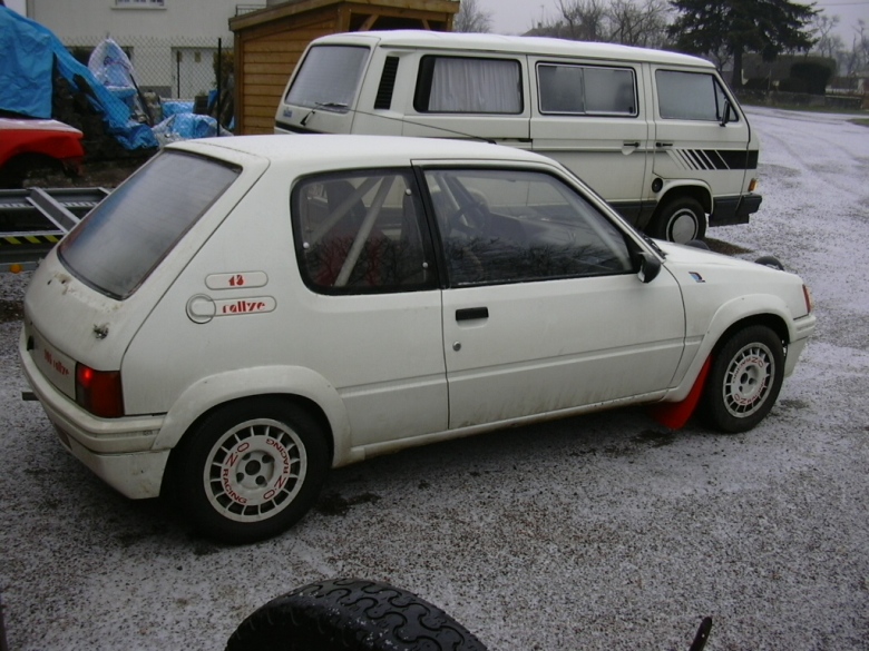

pour l'arriere ben décranté mais elle me semble bien basse un p'tit avis serai le bien venu pour me dire si ca fait -3cm ou plus.. :unsure:
allez une tite photos!!
Messages : 37374
A remercié : 2607 fois
A été remercié : 1778 fois
Re: pourquoi elle veut pas descendre???
Trop basse derrière à mon gout. :)

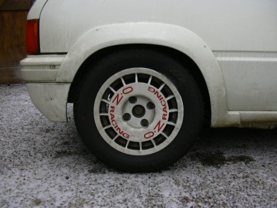

mesure entre l'axe de roue et sous l'extension on te dira a peu près de combien elle est descendu av et ar ;)

Bless_et_ptitefleur_13 a écrit :mesure entre l'axe de roue et sous l'extension on te dira a peu près de combien elle est descendu av et ar ;)
alors mesure de l'aile (sous extension) et l'axe env 35 cm pour ar et env idem pour l'av.. :unsure:
a un poil de cul pres.. :mrgreen:
Messages : 15973
A remercié : 101 fois
A été remercié : 213 fois
35 ? tu t'es pas gouré :huh:

J'ai 32 a l'avant et 30,8 a l'arrière et tu ma parrait plus bas que moi :huh:
Et d'origine j'avais 34 ^_^

Bless_et_ptitefleur_13 a écrit :J'ai 32 a l'avant et 30,8 a l'arrière et tu ma parrait plus bas que moi :huh:
je crois que c'est pas une impression.. :huh:
quand tu mesure tu prend ou exactement??
de l'arrondie de l'aile sous l'extention??
si oui ben c'est bien ca!!! :wacko: et ca voudrai dire que tu est plus bas que moi!! :blink:
c'est pas possible je me suis planté quelque part!! :unsure:
je re-mesure demain.. :p
Messages : 15973
axe de roue / rebord de l'extension d'aile

ha ouai ben ca na plus rien a voir!! :o
env 28 pour l'ar et 32 pour l'av!! :ph34r:
si j'ai bien compris elle est descendu de 6 cm au cul alors??? pourtant on n'a fait qu'un crant... :wacko:
