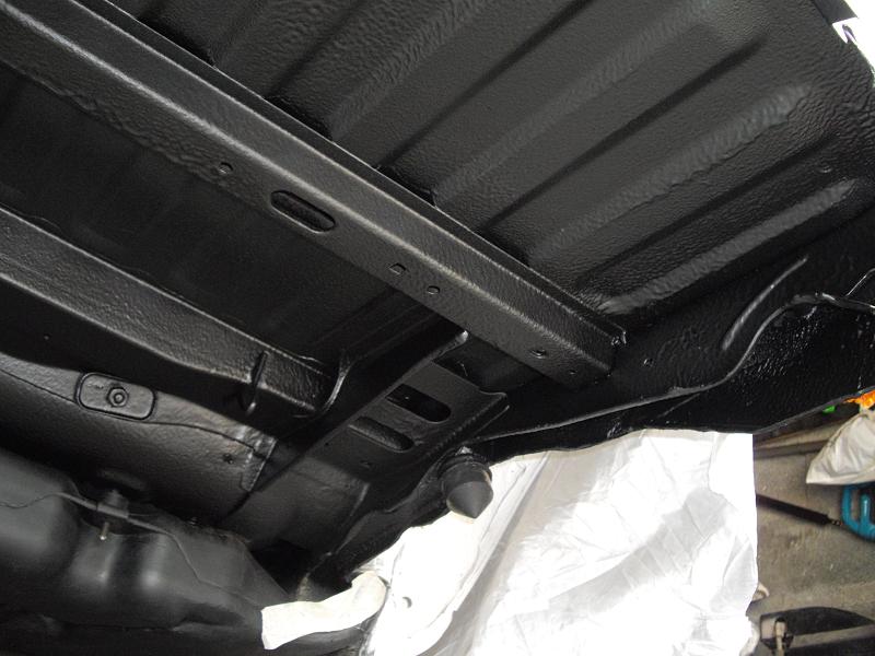

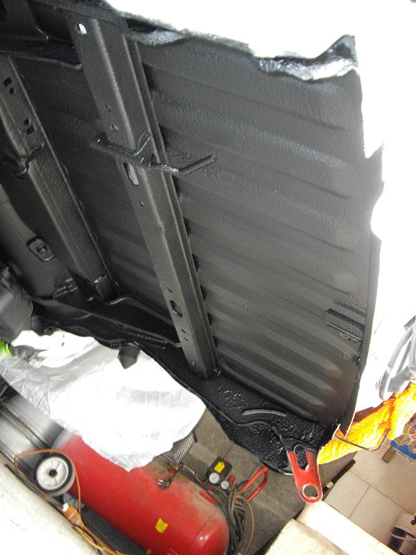

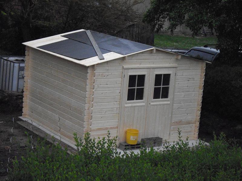

Alors, ce matin, comme convenu, j'ai passé mon blackson et j'ai laissé sécher toute la journée car j'ai monté l'abris de jardin a mes parents
J'essaye d'étre polyvalent et d'apprendre a tout faire moi-mème
J'ai fais la dalle pour la première fois avec 2 amis.
On s'est bien débrouillé
Voilà, ça concerne pas l'auto mais je suis content de ma journée

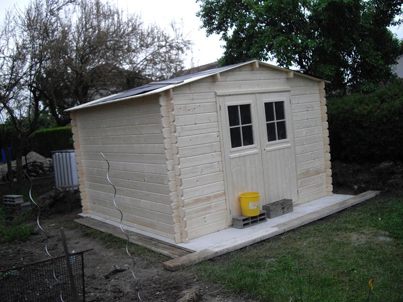

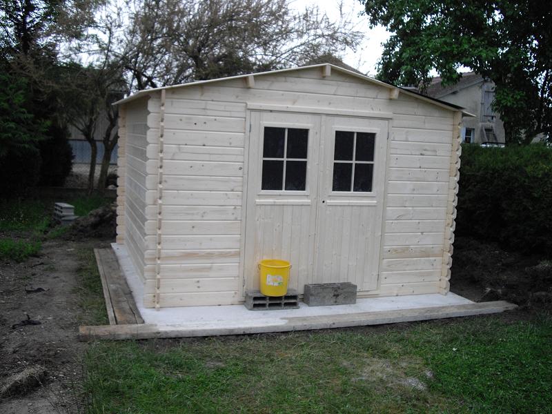

Et des photos de l'abris qu'on a monté cette après-midi
Il me reste a monter le revètement du toit (donc vu que ça pleut un peu, j'ai mis du plastique pour abriter le toit), et monter la serrure.

pas mal ta cabane au fond du jardin il manque juste des petits cailloux

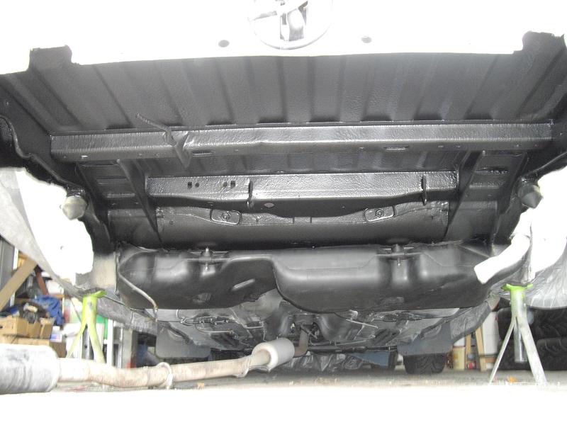

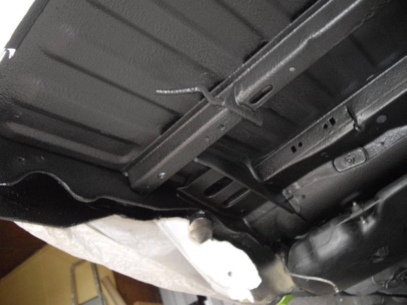

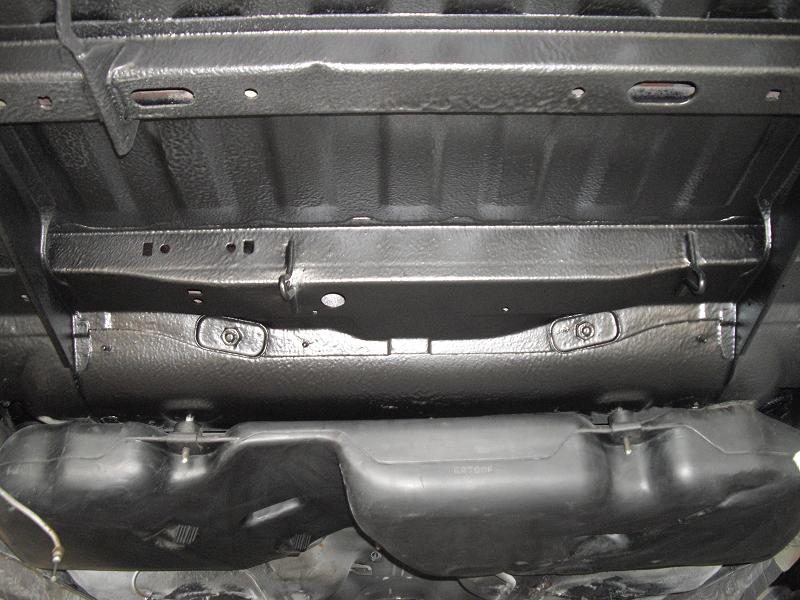

ça rend vraiment bien le noir sous la caisse

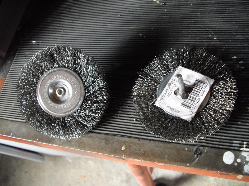

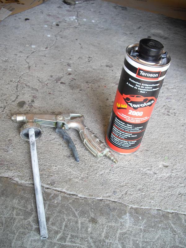

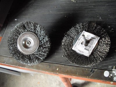

Pas mal le dessous de coffre!!!quel type de brosse a tu mis sur ta perceuse?
ton produit une fois sec a besoin d'une couche de peinture ou ça restera gris noir?

Foksaronfle a écrit :Pas mal le dessous de coffre!!!quel type de brosse a tu mis sur ta perceuse?
Salut, pour répondre a tes questions:
les brosses utilisées avec la perçeuse sont celles de la photo
Pour ce qui est du blackson, tu peux le repeindre (une couche d'apprèt 15 a 20 min après l'avoir passé (en fonction de la température)).
moi, je ne vais pas le peindre du cout car blanc, ça va ètre super salissant alors pour nettoyer le dessous de caisse a chaques sorties
Déjà que là, je passe plus de temps a la laver après chaques sorties que le temps de faire un tour avec
10min de plaisir pour 20min de corvée
Mon blackson est noir, les photos trahisse un peu la couleur
Le blackson existe également en gris et en blanc (mais le blanc fait un peu jaune).

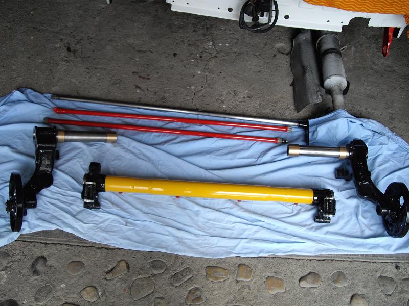

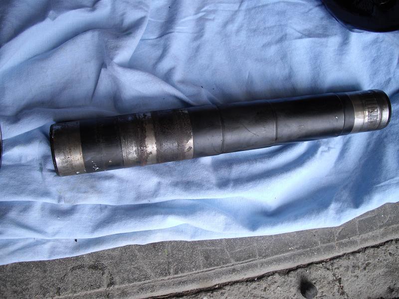

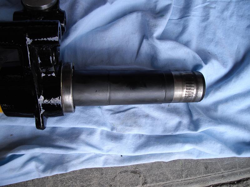

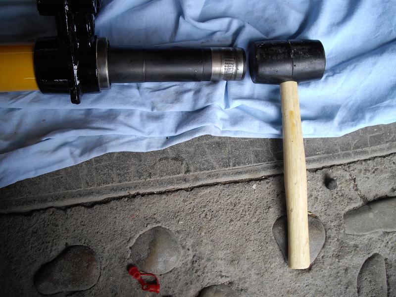

Bon alors un peu de nouvelles: le train ar est enfin remonté
je mets des photos afin de montrer les étapes du montage
Le vieux axe de bras utilisé me sert a rentrer les bagues intèrieur de la traverse
