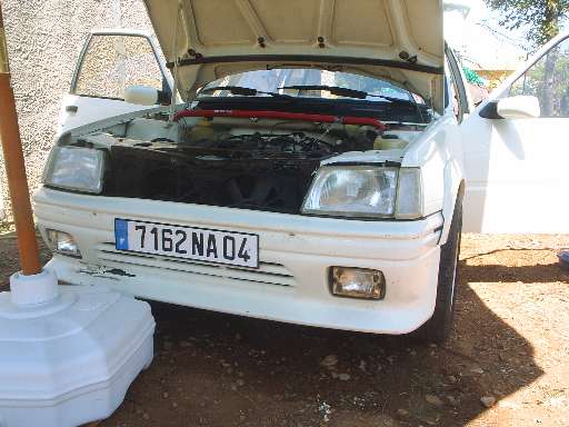

Bon passons aux photos
le longeron attaqué mais superficiel (ouf!)
le cul
le cul
coté droit
coté droit
devant
devant
coté gauche
coté gauche
monsieur TU
monsieur TU

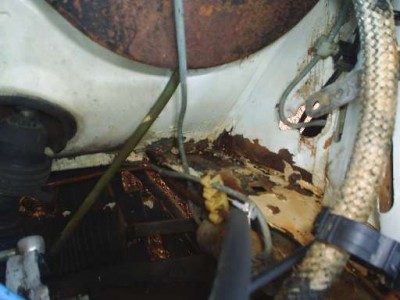

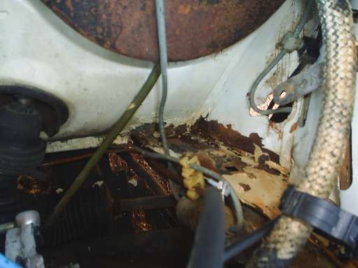

que dire , exterieurement c'est potable mais j'ai levé la moquette , et la , de la rouille de partout et meme perforante , j'espere que vous me porterai conseil car la carroserie c'est pas trop mon domaine :crying:
sinon le rouille me fout grave les boulles, j'ai pas envie de la laisser dans cet état, que me conseiller vous ??

Sinon pour ton plancher, ponce a le brosse mettalique a crépis au bout d'une disqueuse, mets des lunettes, ça volle de partout, ensuite un coup d'antirouille ( moi j'ai pris du rustol pénétrant) , peinture antirouille et du blanc en bombe, en 2 jours c'est fait, surtout dans le var, ça va vite sècher.
Voila, a plus!

j'ai commencé a brosser , y a des endroits ou c'est perforant, j'ai plutot pensé de couper des toles et les souder au mig (j'ai une 3 portes td accidenté qui fait l'affaire) pour vraiment en finir avec cette rouille de m**de, le bleme c'est que j'ai jamais soudé :lol: et il faut que j'achete un poste mig/mag .
Bref tout conseils sont les bienvenues!!!
