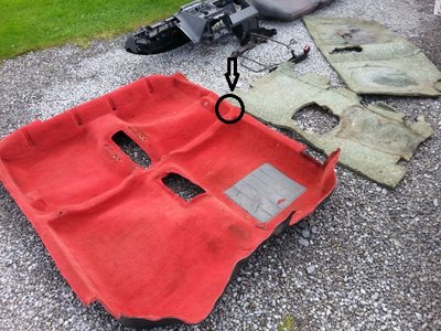

Salut tout le monde,
Ma moquette commence à se déchirer au niveau de la traverse, côté conducteur, ici:
Existe-t'il un produit miracle pour consolider ça? Je suppose qu'il faut travailler par l'intérieur (côté noir)
Quelqu'un a déjà fait ça?

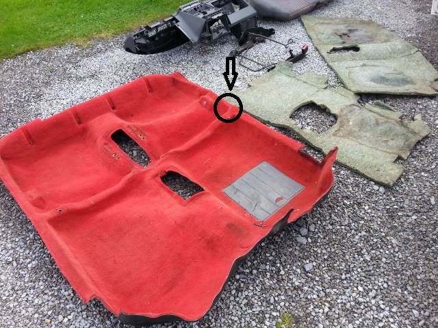

ça doit pas être facile à la machine, c'est quand même assez épais. Je demanderai toujours l'avis d'une "couseuse" :)
Je pensais coller une epaisseur fine mais solide par l'intérieur mais j'ai peur de foirer le truc avec la colle
On voit mieux ici:

J'ai ce phénomène d'usure sur le rebord des
passages de porte et sincèrement je sait
pas trop quoi faire non plus :blink:
Même en mettant un renfort dessous comment reprendre
la partie rouge usée si ce n'est peut être couture avec du fil rouge ?
Je vois que ça ;)

Peut-être déjà un pansement collé par le dessous pour éviter qu'elle ne se déchire plus. :huh:

Peut être essayer aussi par agrafage de manière à bien maintenir les deux morceaux bien rapprochés ;)
Faire un strap en somme et recharger en fibres rouge prises sur une partie qui ne se voit pas une fois en place..... :ok:

Pas bête ça! :ok:
Ai déjà mis de l adhésif derrière pour stopper les dégâts vais voir pour des agraphes

Voilà, j'ai joué les apprentis couturiers, une grosse aiguille et du fil rouge, c'est pas trop mal, ça à l'air de tenir.
J'ai repassé une couche d'adhésif derrière pour consolider le tout, ça devrait faire l'affaire :ok:
