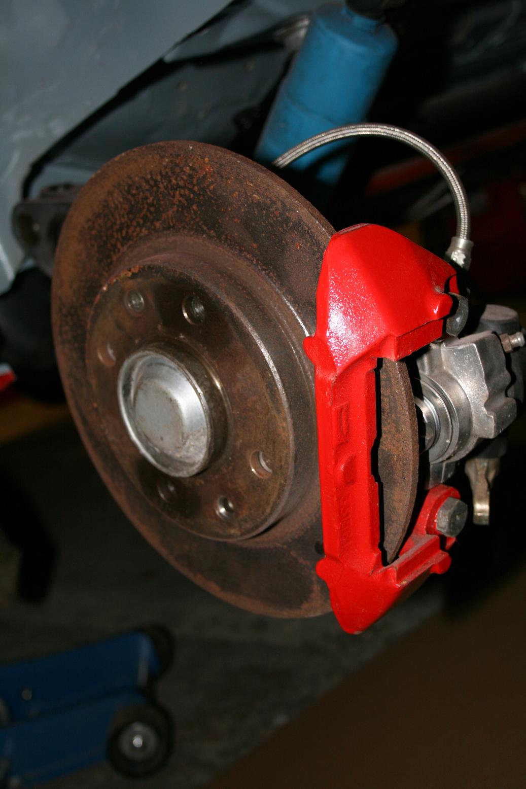

Les Freins
Pour ma part je trouvais que le freinage de l'ax Sport ph2 était pas mal mais très peu endurant ce qui contre-indiquait formellement son utlisation sur la F2000 puisque j'aivais le droit de monter mieux :mrgreen:
Le maître cylindre sera celui d'origine (19mm) pour le moment et toutes les durites passent intégralement en aviation (frein à main hydrolique oblige :ok: ). Le pédalier devient aussi un version "maison" (plaques soudées et prochainement grip de skate board) pour faciliter le talon-pointe :D .
Pour l'avant, on emprunte le montage de la 205 gti 1,6l qui permet d'utiliser des disques ventillés (et même percés pour le coup). Les étriers sont brossés, révisés puis peint (mon coté tuning je pense :blush: ). Les plaquettes sont des DS 3000.
Pour l'arrière, on garde le montage d'origine de la 106 16s (brossés, révisés et peint aussi :mrgreen: ) car je le sais amplement suffisant (seul les disque seront peut-être des percés puisque ceux utilisés pour les photos sont mort).
Le frein à main est pour sa part hydrolique avec MC Willwood, répartiteur à molette le tout monté avec le levier d'origine modifié(supression des crans entre autre) . Pour le moment il reste utilisé version classique mais sa modification en "vertical" n'est pas exclue ;)
Place aux photos :
Maître-cylindre et durites avia
Pédalier
Pédalier
Freins Avants
Freins Avants
Freins Avants
Freins Avants
Freins Arrières
Freins Arrières
Frein à main hydrolique

c'est quoi cet ecrou de cardan <oo>

steph80 a écrit :c'est quoi cet ecrou de cardan <oo>
C'est l'écrou Citroën Sport spécial gain de poid :lol: :lol:

c'est beau, mais pourquoi n'en as tu pas profité pour passer en 266mm a l'avant? :unsure:

jean-luc13 a écrit :c'est beau, mais pourquoi n'en as tu pas profité pour passer en 266mm a l'avant? :unsure:
Euh bonne question :blink: Tout simplement parceque c'était de la pièce que j'avais de dispo. D'ailleurs je connais même pas le diamètre de ceux que j'ai monté :lol:
:lol: c'est du 247mm!!
Tu peux (sans modifs) monter des disques en 266mm de 206S16 ou HDI (par ex) ainsi qu leurs étriers ;) (Par contre jantes de 14" obligatoires)

Trop fort le Robbi quand il s'y met :D Bon ben, une évolution de plus à faire dans le futur :lol:
