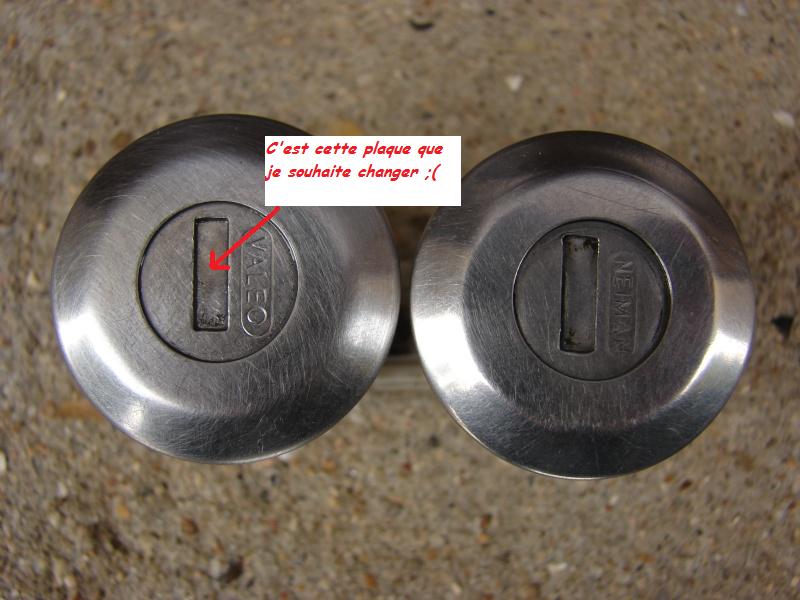

Dernière petite question je voulais savoir si il était possible de démonter complètement une serrure de portière? là ou on insert la clé ou c'est sertis? :ok:

Ca se démonte mon vieux, en faite derriere tu as une pate en u qui passe dans le barillet que tu dois retirer :ok: attention les 1er fois sont toujours délicate :lol:

Jay205 a écrit :Ca se démonte mon vieux, en faite derriere tu as une pate en u qui passe dans le barillet que tu dois retirer :ok: attention les 1er fois sont toujours délicate :lol:
Merci Jay, mais non c'est pas le problème j'ai retirée le barillet de la portière... mais c'est justement le barrillet en lui mème que je voudrais démonter, tu sais quand tu met ta clé dans la serrure tu à cette toute petite plaque rectangulaire qui se déplace pour pouvoir faire pénétrer la clé, mais coté passager je ne l'ai plus, et quand la rallye seras fini... c'est le gendre de détails qui font pas top... tu vois mieux? je vais éssayer de trouver une photo :ok:
laurentweber87
Messages : 1898
Has thanked : 243 times
Been thanked : 217 times
Re: 205 Rallye restauration en cours (questions)
Message par laurentweber87 »
En photo ;)
Messages : 10862
Si tu le démontes,.....c'est mort,.....donc le mieux est de laisser comme çà. ;) :ok:
