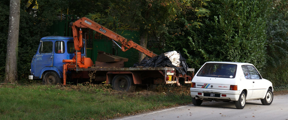

Re: Julien - 205 Rallye AM89
Y'a de la betterave en ce moment sur les routes une glissade kiféflipé mais tout va bien :mrgreen:
ImageDSC03782 by jul205rallye, on Flickr
ImageDSC03787 by jul205rallye, on Flickr
ImageDSC03788 by jul205rallye, on Flickr

Belle voiture, belles photos... :ok:
