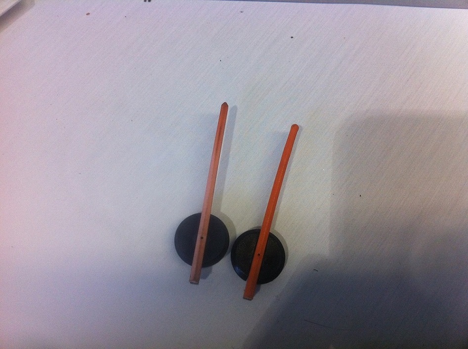

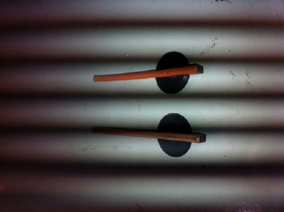

Voila aussi quelques photos prises avant de faire la vidéo avec la deuxièmes aiguille.
Ensuite en chauffant beaucoup moins j'ai pu mettre les aiguilles bien droite.

Fait bien attention il faut une forte température pour que la couleur revienne mais tu es du coup proche de fondre le plastique.
Mais rien d'infaisable :ok:
Après le plus dur c'est d'arrivé a avoir une forme de l'aiguille bien droite, pour cela si tu dois réchauffer je te conseil de baisser la température
Mais rien d'infaisable la non plus :ok:

Tu peux nous mettre une photo de côté s'il te plait ?
