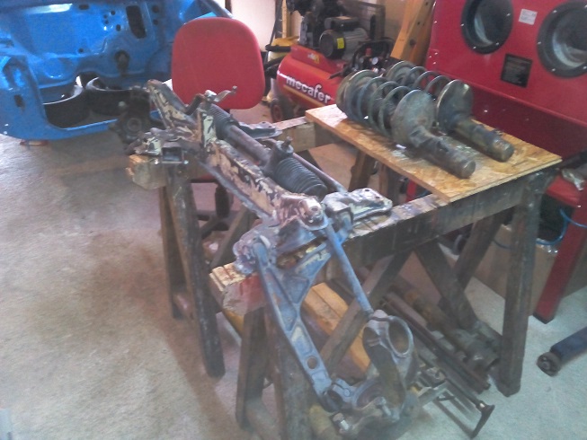

Aujourd'hui, j'ai installé le train Av sur les tréteaux..... J'ai tout démonté et je suis en train de faire le point sur les pièces que je dois encore acheter. (Necessaire de remise en état pour la crémaillère + coupelles et butée d'amortisseur + roulements de roues) Pour le reste, normalement, j'ai déjà tout en neuf au chaud dans les emballages
Une petite photo du train, il y a du boulot

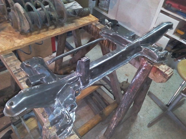

Travail du matin : Gros décapage du berceau + apprêt :)
Je vais être obligé de chauffer le garage sinon ça va être limite pour la peinture :( Ce matin, j'ai apprêté mon berceau avec un petit 12°, garage bien fermé ! J'espère que ce n'est pas trop froid :unsure: Dehors, 1° et de la neige ...... :(

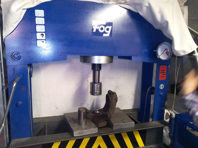

Hier, petit dimanche tranquille...... mais petite séance mécanique quand même :lol:
Direction chez Beau Papa pour utiliser sa belle presse :) Nous avons sortie les moyeux et les roulements de roues avant :ok:
Cette semaine, je vais pouvoir sabler mes moyeux et pivots :ok:
J'ai récupéré de quoi chauffer mon garage aussi B) Je vais pouvoir me remettre au boulot.... Ce matin, j'ai 2° dans le garage :( Mais dehors c'est toujours enneigé et gelé
