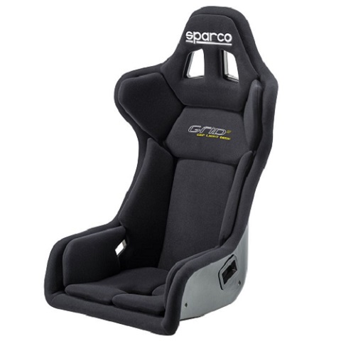

Salut;
J'ai réfléchit pour une nouvelle config pour les sorties pistes 2018 :ph34r:
J'ai flasher sur le SPARCO GRID II en fibre <oo> :

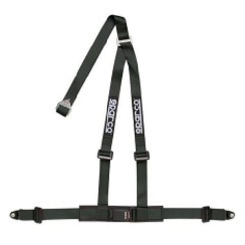

Et le harnais 3 points SPARCO:

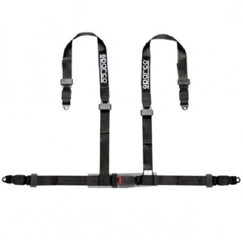

Ou le 4 points ???
En fait je ne sais pas trop quel harnais prendre, étant donner que ce sera un montage le temps du week end...
Z'en pensez quoi les gens?

Tu trouves ?! :lol:
J'attends un retour de chez Oreca sur une offre qu'il font actuellement (merci Tonio d'ailleurs :ok: )!!!
A suivre... ;)

L'offre de chez Oreca, dans le c... :mrgreen:
L'offre ( 1 baquet acheté / 1 harnais offert) , est valable sur 4 modèles de baquet, celui que je souhaite n'est pas dedans bien entendu <_<

Prends le harnais 3 points. :ok:
Pourquoi ?
Parce que la fixation arrière tu vas la visser à la boucle de ceinture arrière (sous la banquette). Et tu n'as qu'un point de fixation.
Ca évite d'empiler deux boucles du harnais + la boucle arrière (si tu la conserves) à une vis qui va commencer à être trop courte.
Sachant que les vis de ceinture ont un filetage spécifique, pas facile de trouver une vis longue. Et plus la vis est longue plus le support soudé à la caisse travaille.
Voilà mes recommandations pour un équipement de ralloche "civile". :blush:
Question de goût : Prends un harnais rouge, comme les ceintures ! <oo>
