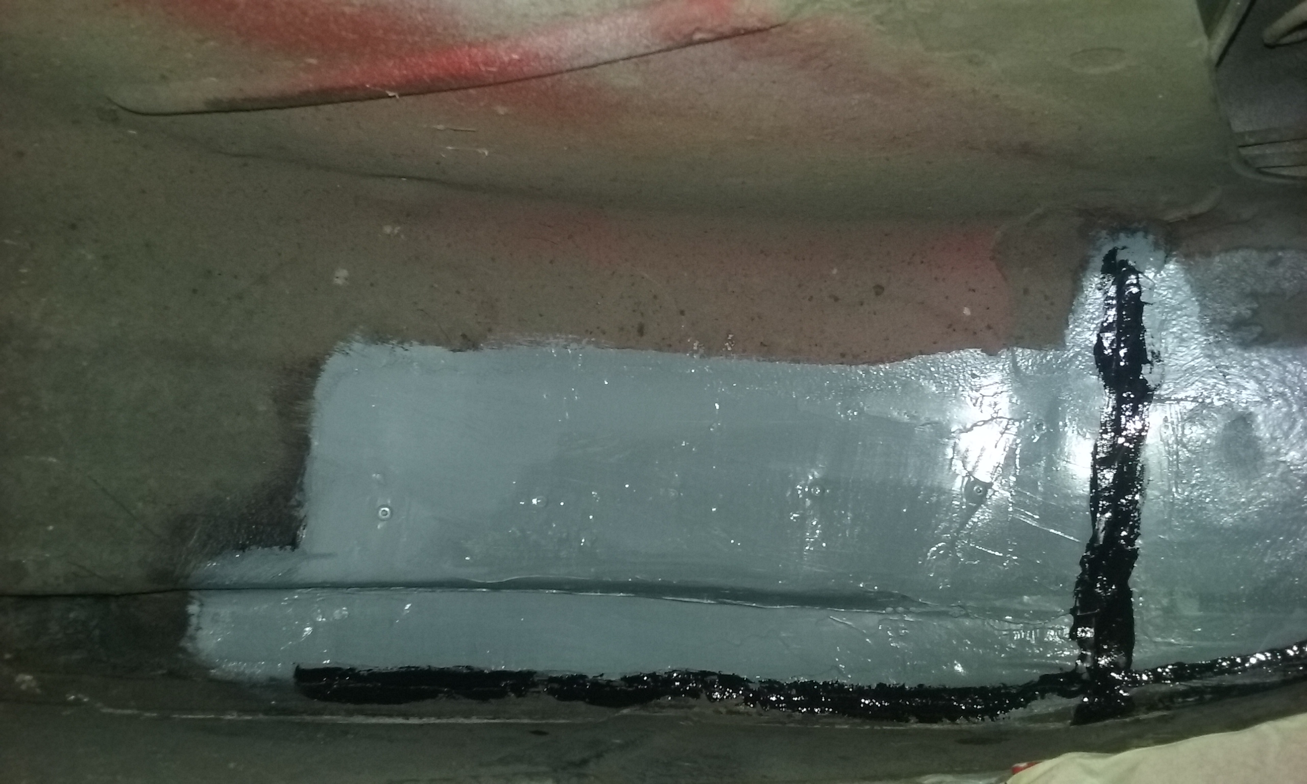

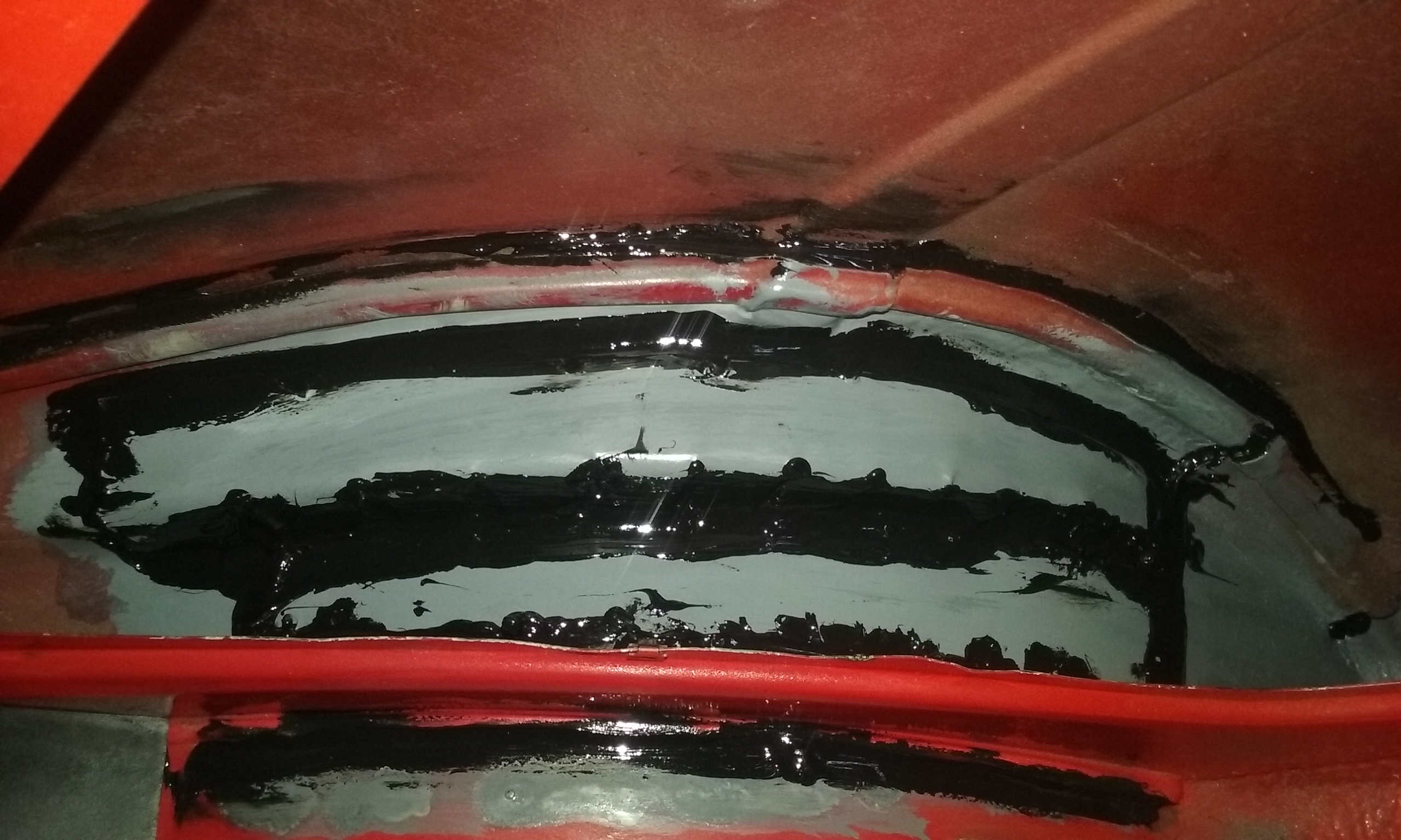

La réparation du passage de roue se termine,il me reste le blaxon coté passage de roue et repeindre en rouge coté intérieur.La peinure grise est un apret antirouille chargé en zinc et j'ai refait des joints de mastic PU pour l'étanchéité entre les jointures de toles,l'avantage de ce produit,on peut repindre par dessus

Salut je vais bientôt être à la même étape que toi, soudure et mastic peinture ect, tu procède comment, soudure, traitement antirouille et mastic et peinture, dans cette ordre? Tu a des conseils j ai jamais mastiquer de ma vie lol.

Salut,,j'ai fait sauter tout ce qui était friable avec brosse rotative sur perceuce,j'ai passé du rustol sur tout ce qui est corrodé,j'ai soudé les toles de doublage sur des parties saines,ensuite j'ai bouché les perforations avec du métalset A4 (résine bicomposant chargé en aluminium) ,une fois sec,j'ai tout repeint avec la peinture antirouille ,ensuite les joncions de toles rejointées au mastic PU ,et blaxon à la fin

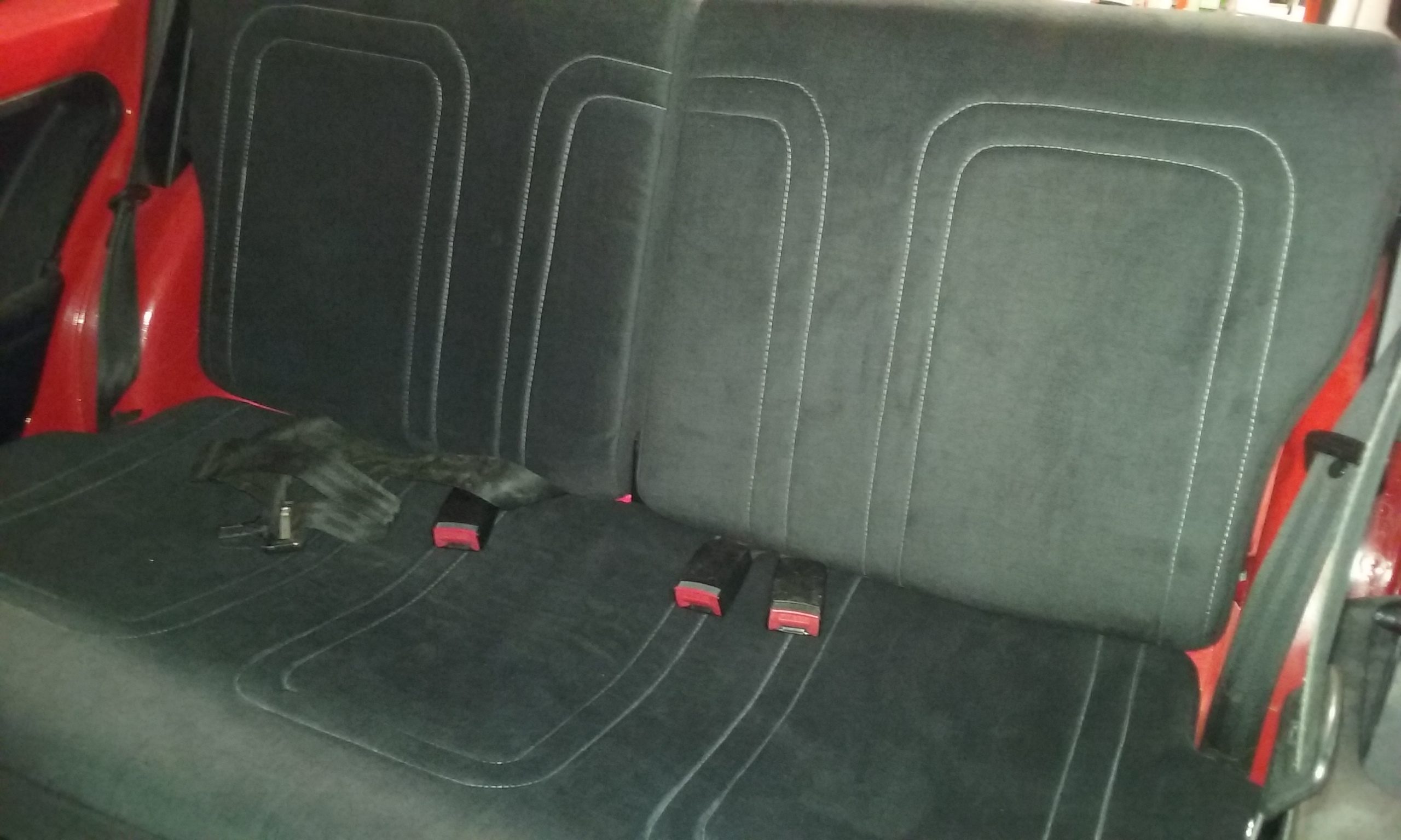

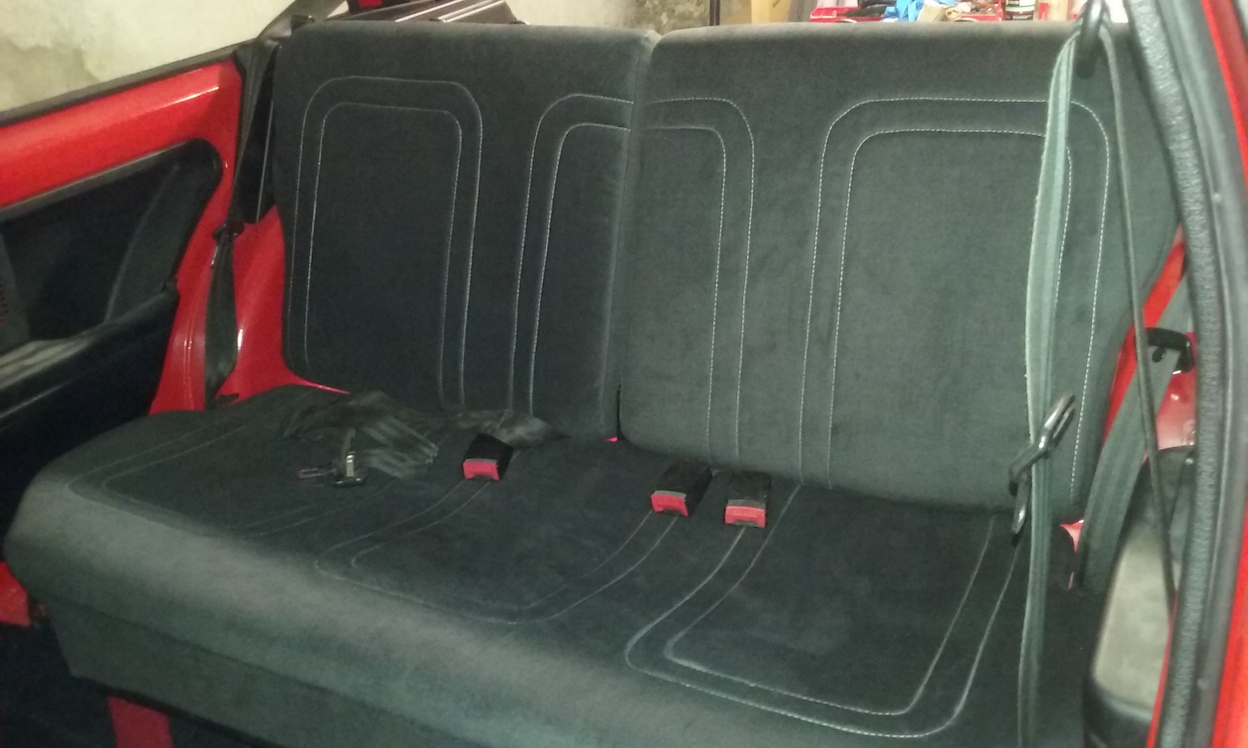

Re: Ax sport ph2

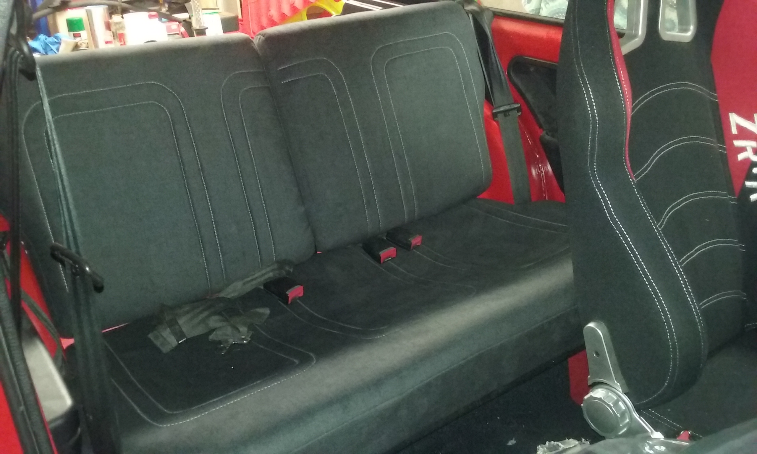

C,est nockel un interieur en bon etat

Re: Ax sport ph2
C'est chouette
Elle prend une belle tournure cette ZAZL
Lâche rien Off, tu es proche du but
