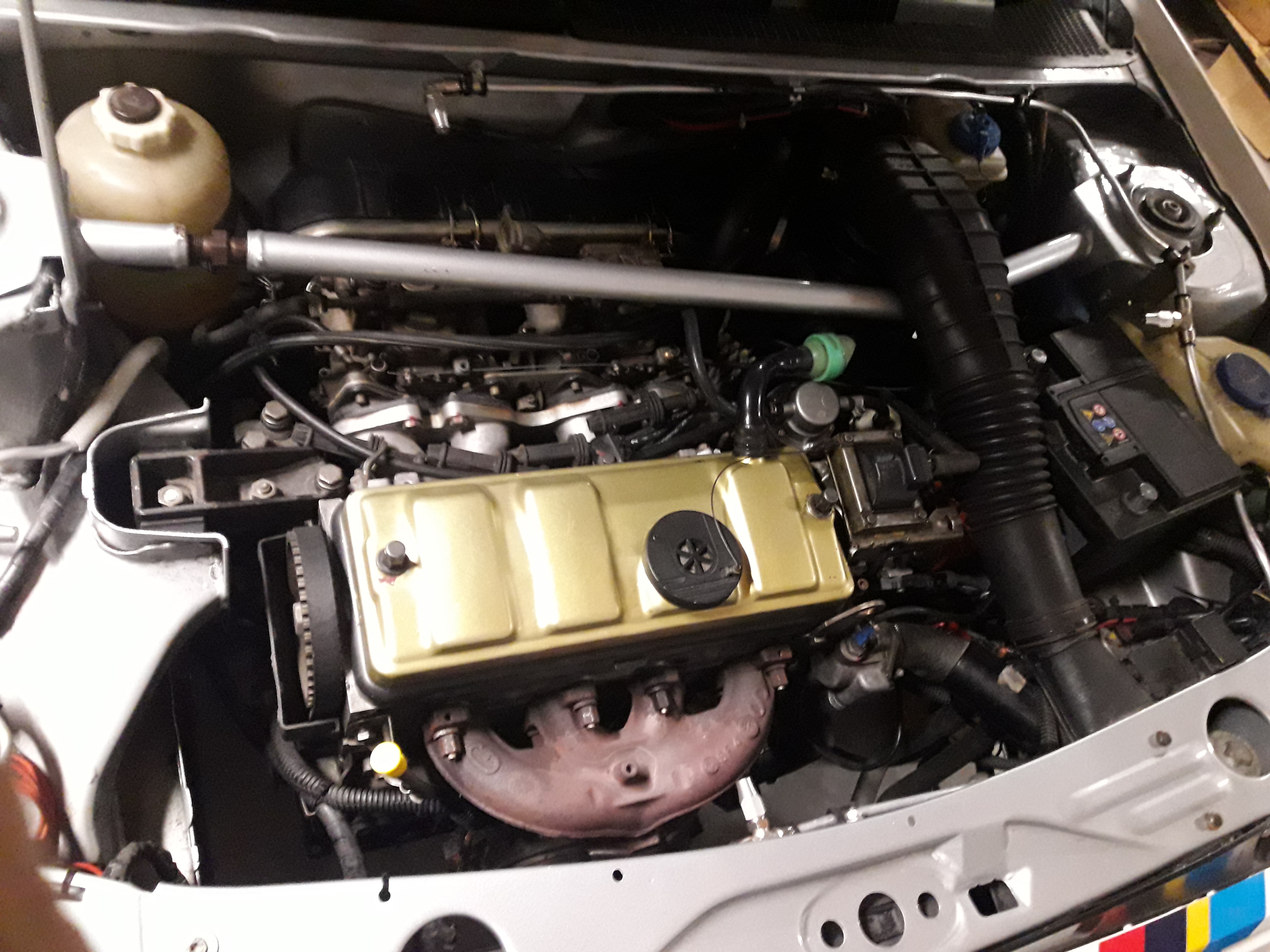

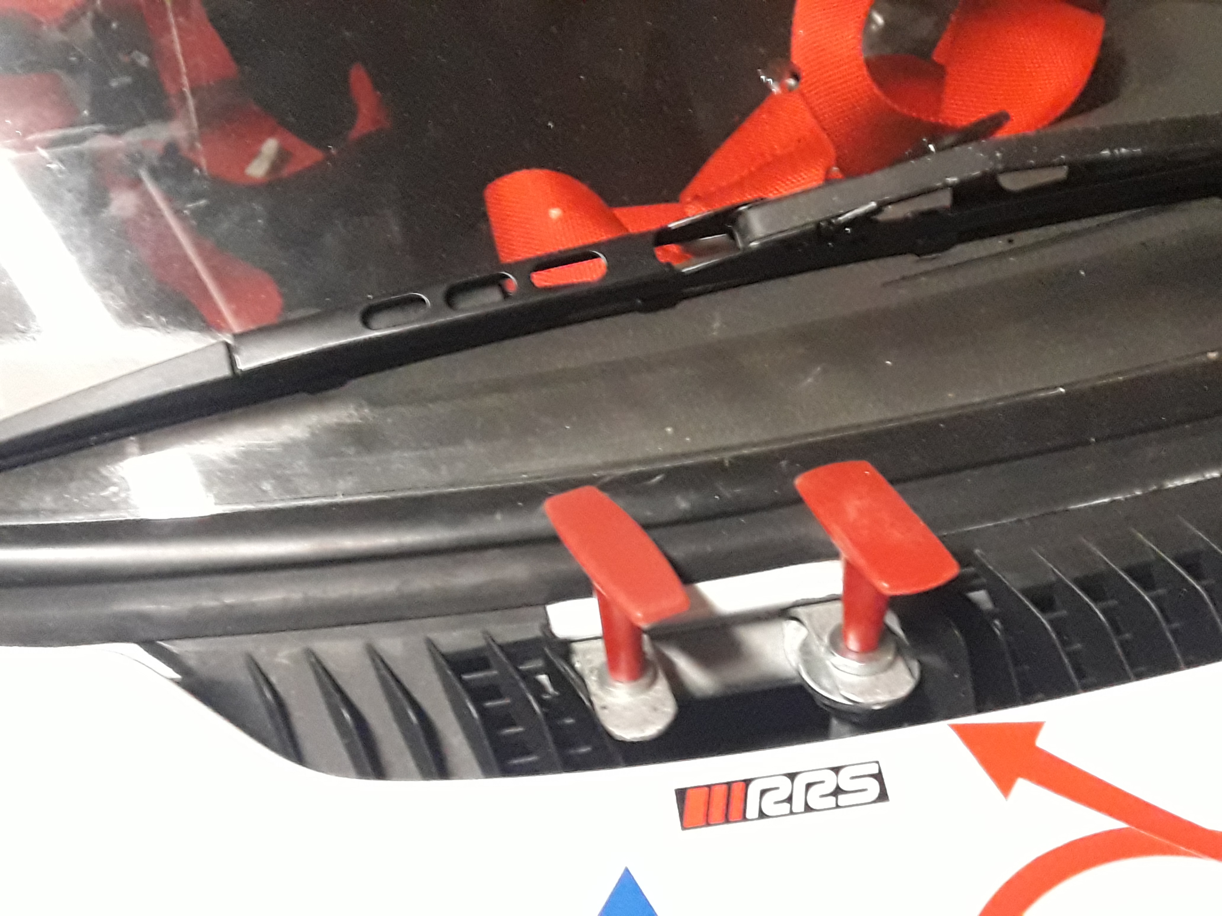

Montage extincteur et coupe circuit sur ma groupe N.
Je ne voulais pas percer les ailes, alors j'ai placé les tirettes sur la gille de la baie de pare brise, les pattes étant fixées sur la tole de la baie.
Position des buses dans le compartiment moteur, en croix sur les éléments à risque, à l'intérieur, une au dessus des pieds copilote, l'autre au niveau des pieds du pilote
La tirette intérieure de l'extincteur automatique est entre les baquets

Merci rallye sud pour les infos, photos, j'ai fait à peu près pareil que toi.
