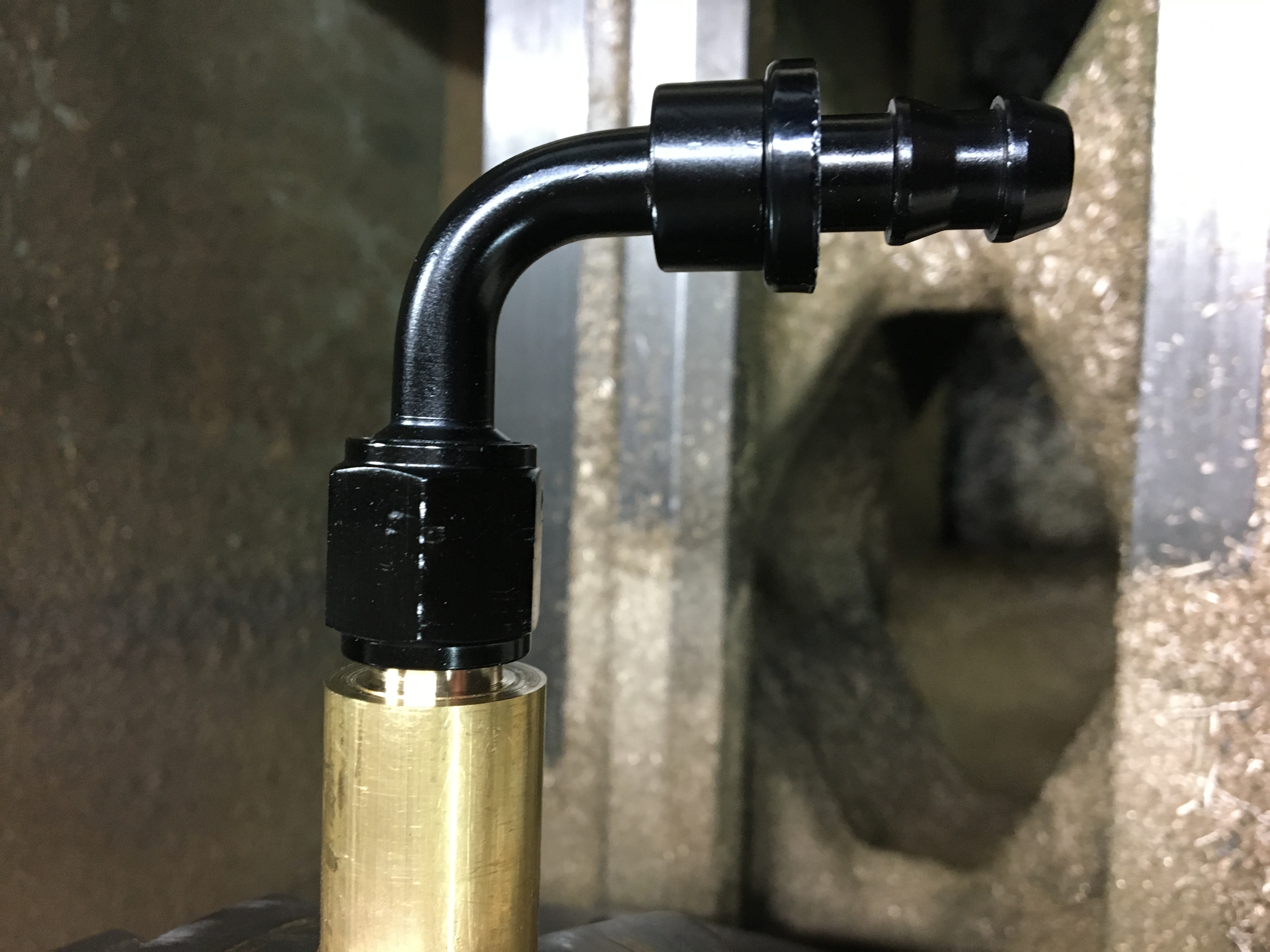

En fait c’est un micro réservoir tampon.
C’est censé faire en sorte de ne pas déjauger.
Je vous dirais si efficace ou pas !!

Tu vas les monter où ?
Quelles refs ?

Pareil.
Ça va aider la boîte tampon
2 clapet anti retours ?

Pas sur que ça aille.
Je regarde pour en mettre un 2eme et je te dis si ça va mieux.

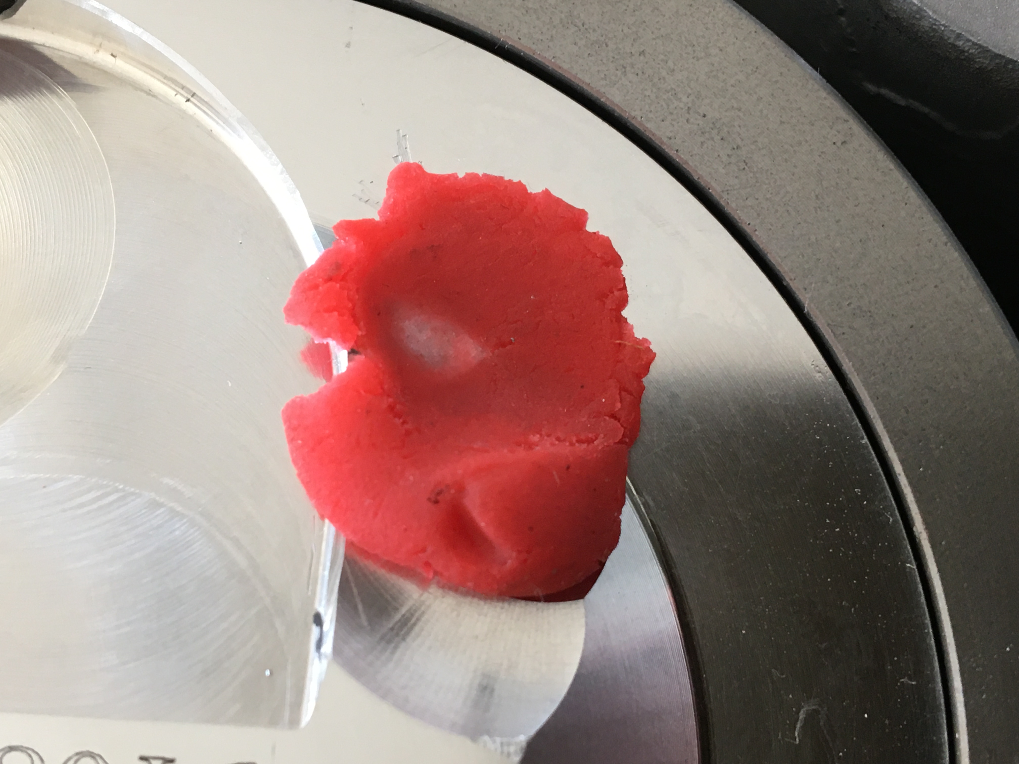

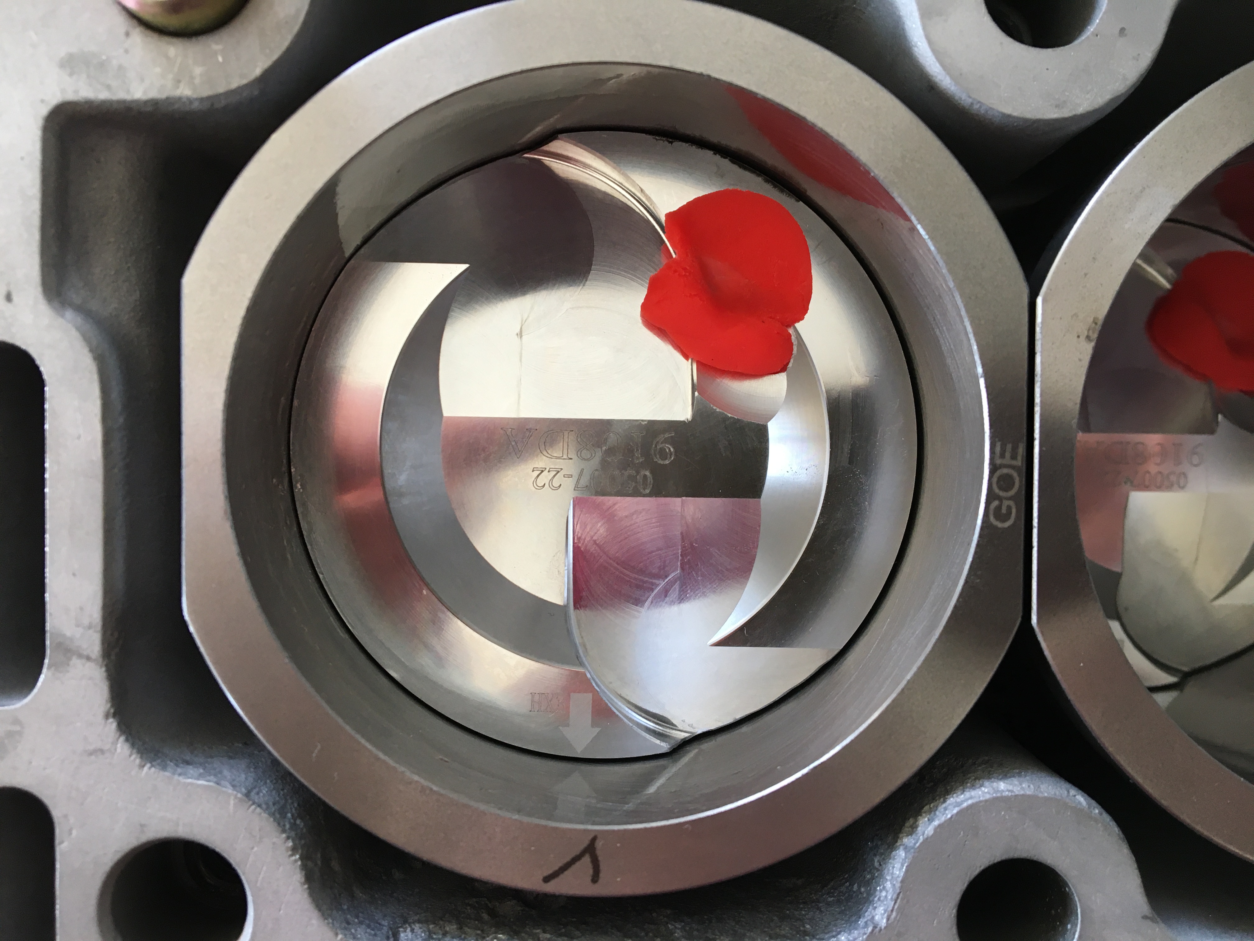

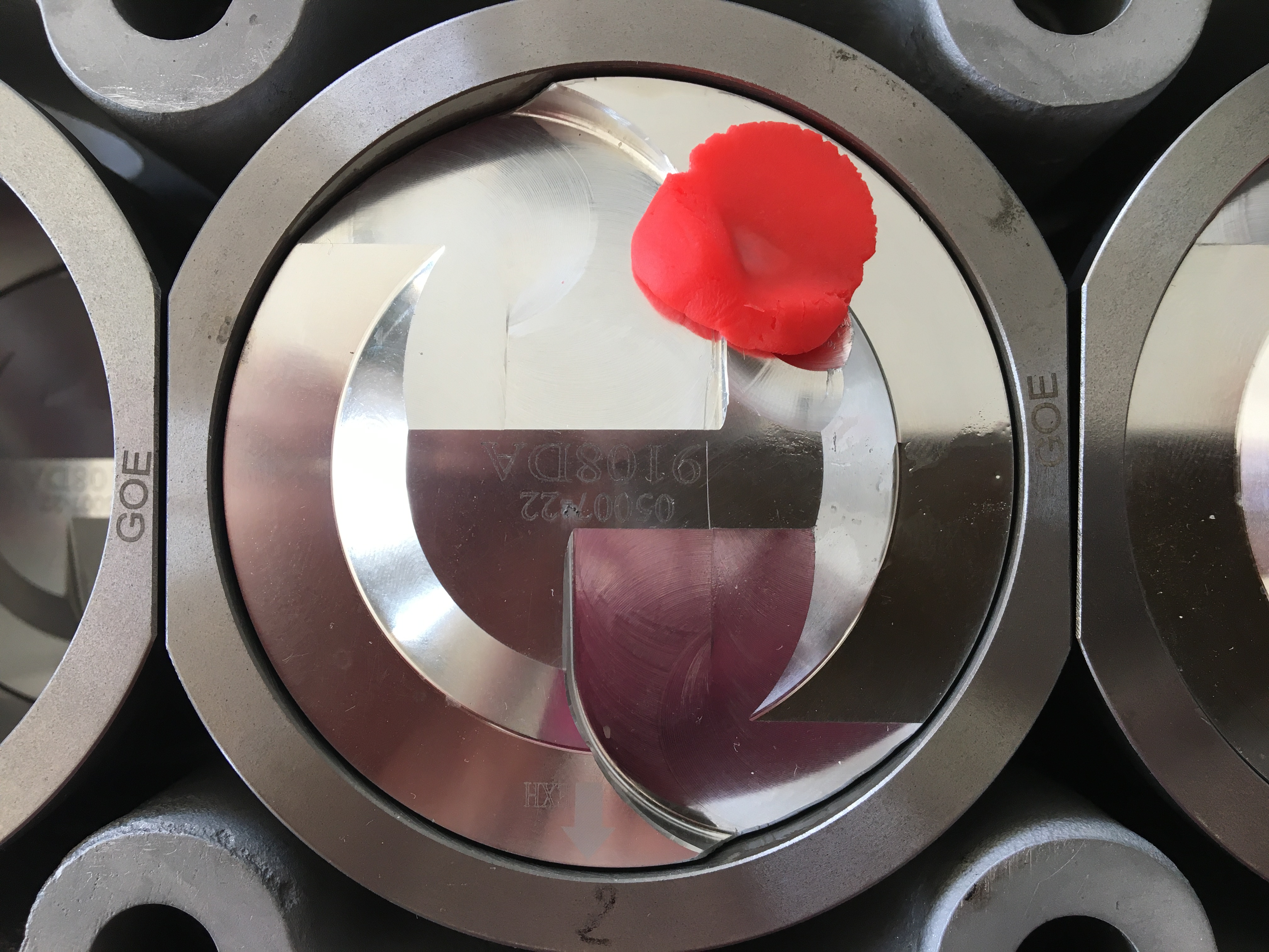

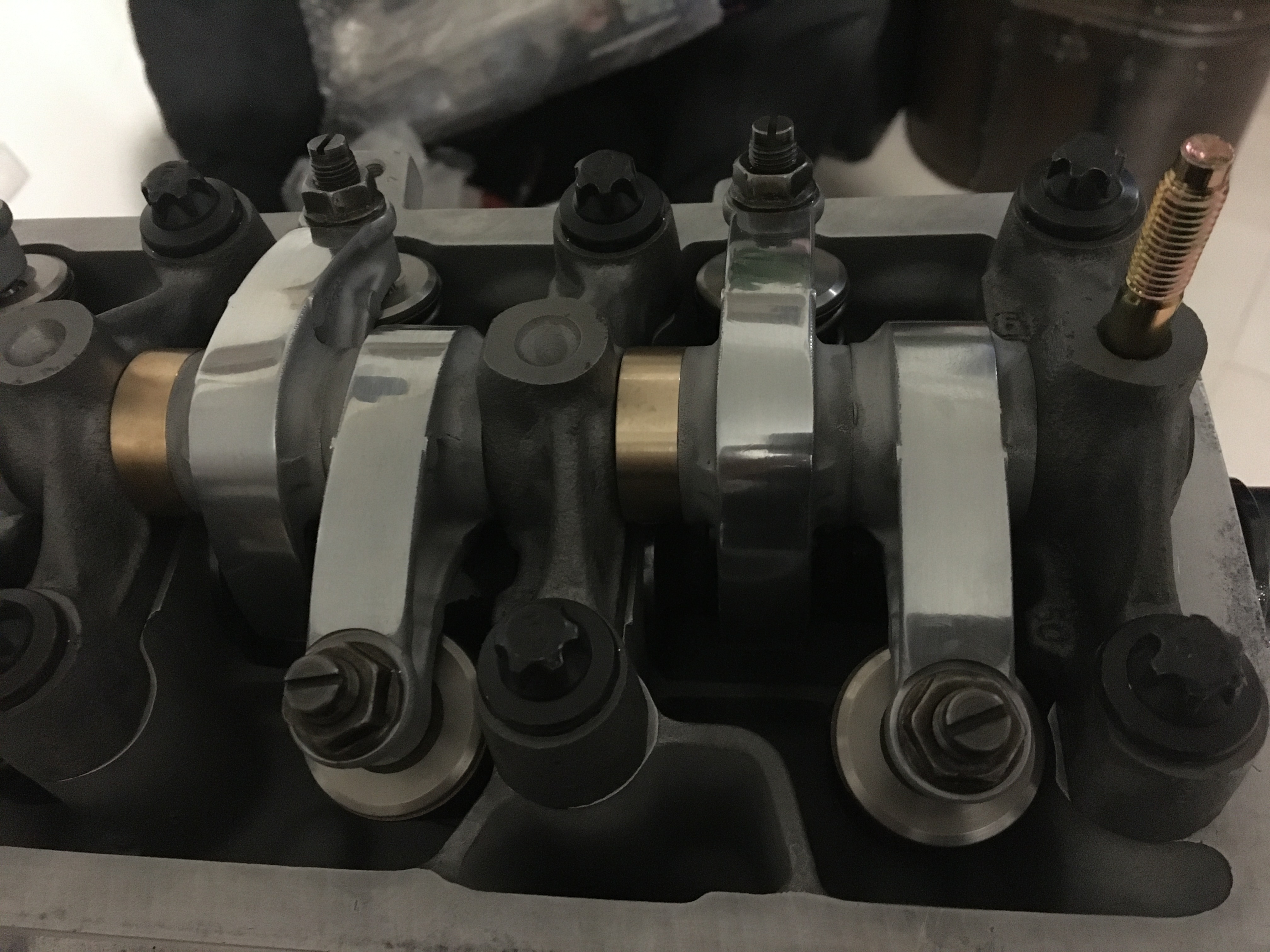

Aujourd’hui grosse avancée moteur !!
J’avais réussit à finaliser l’ajustage pistons/culasse.
Les têtes de pistons touchaient très légèrement la culasse sans joint. J’ai donc éliminé le petit surplus pour avoir une marge de sécurité une foi le joint en place.
Avant Après Maintenant on peut continuer l’assemblage.

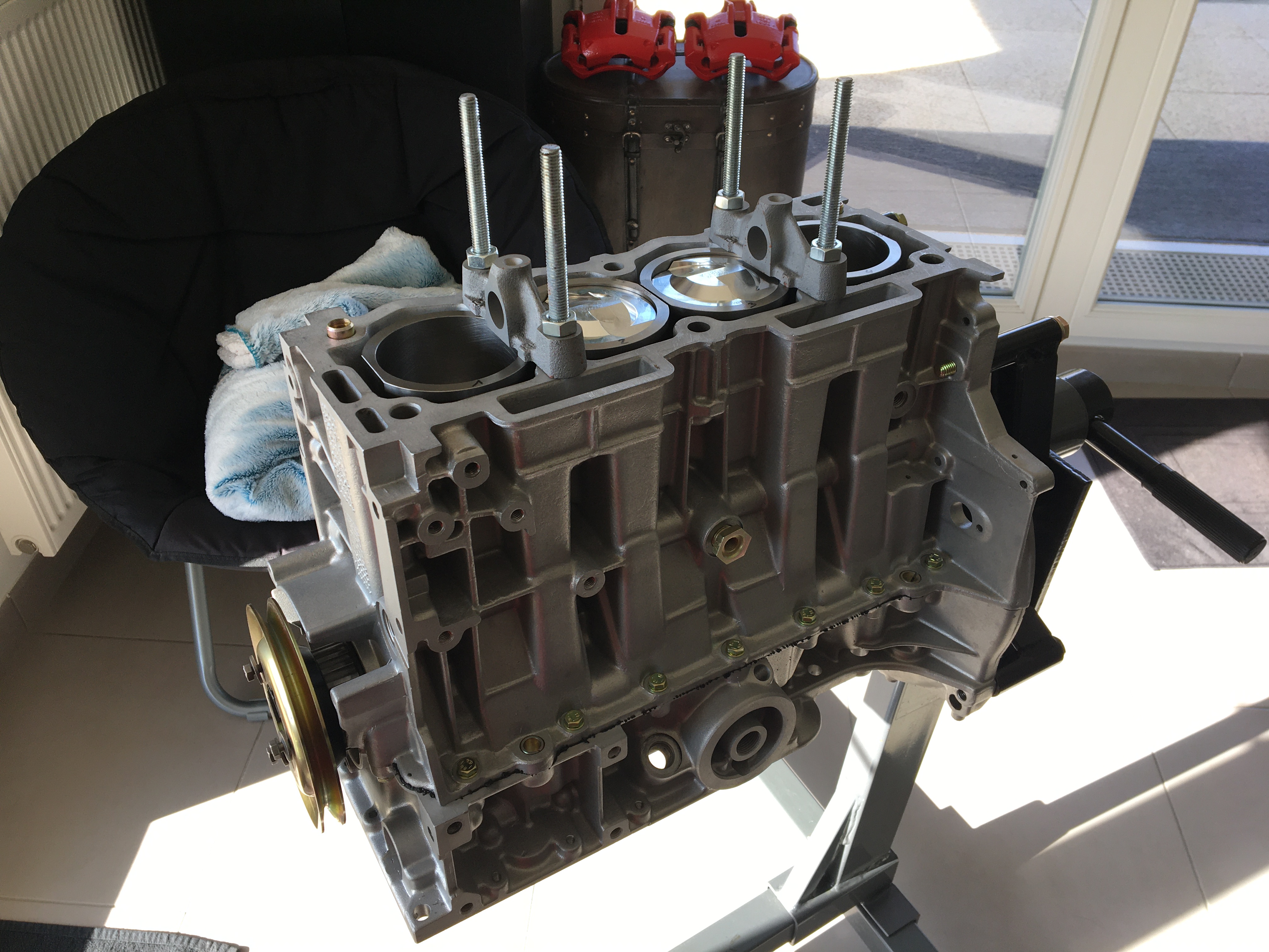

Chemises montées et chapeaux de bielles serrés. Mise en place de l’AAC Ensuite montage culbuteurs. Pas de repère de calage sur une poulie d’AAC Kent cam.
Alors il va falloir que je cherche un peu comment on fait !!
