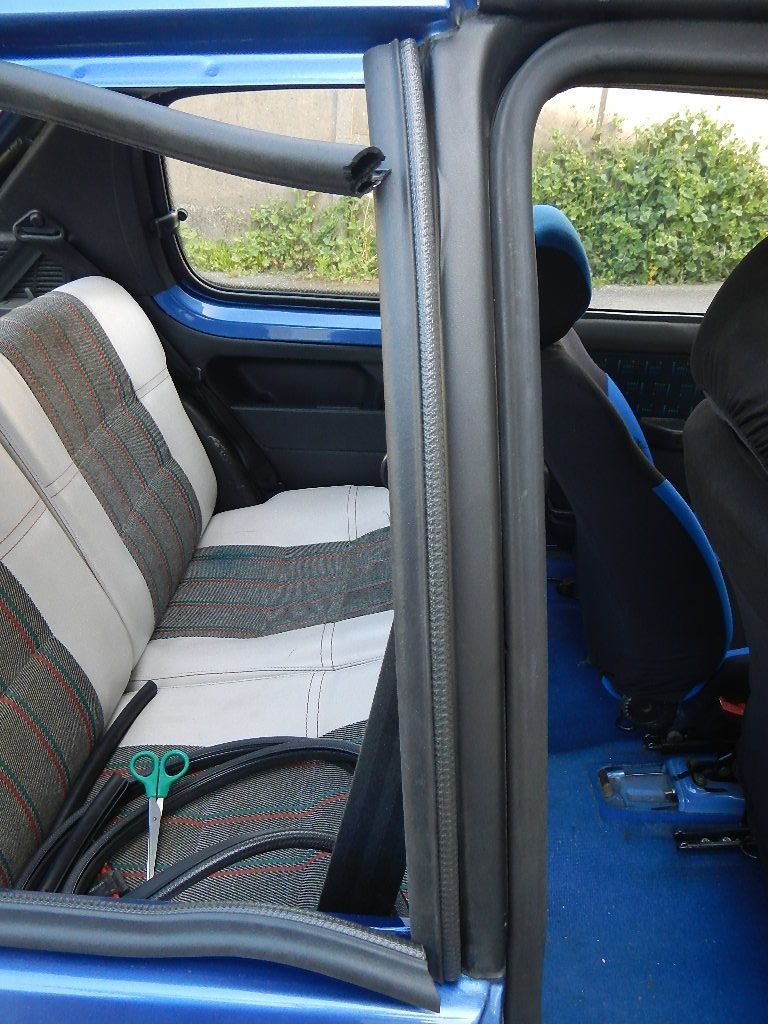

Il faut vraiment que je change mes joints de custodes mais je trouve un peu de tout , un peu d aide serait la bienvenue .

Il y a un peu tous les prix et un peu tout et n importe quoi .
Vous avez des retours ?

Attention tes 2 derniers liens c'est vendu en bande donc à couper aux angles et coller:
Perso j'ai jamais réussi à faire des angles propres, ça a fini à la poubelle…N'attends pas que les autres aient des valeurs pour en avoir

oui c est bien ça qui m inquiète !

Si, ça existe : https://www.boutique-laventure-associat ... stode.html
Mais 87€ pour un profilé de joint juste coupé / collé, ça fait cher ...
Avec un peu de minutie, il y a moyen d'y arriver à partir d'un joint droit.

si le joint ne se decolle pas du support, l'astuce est de les rallonger dans la partie basse en le coupant au milieu et en rajoutant une entretoise faite avec un vieux joint. Cela permet de replaquer le joint sur toute la longueur.
