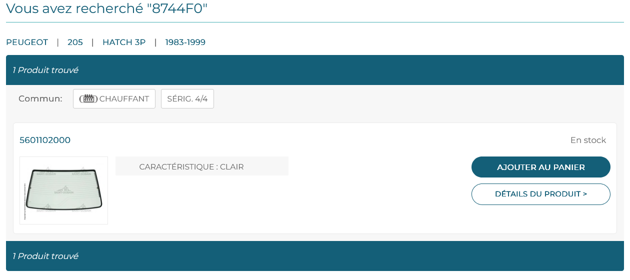

Petite question, la lunette AR elle est claire et chauffante d'origine ?
Quelqu'un aurai la référence origine ?
merci

Disponible chez Webglass en Saint Gobain 77.17€ (sans le joint à part)

Je rapelle que Mobil pare brise/ Webglass sont partenaires du club et sponsors du salon Epoqu’auto 2023.MPB-26 a écrit : 19 oct. 2023, 15:29Disponible chez Webglass en Saint Gobain 77.17€ (sans le joint à part)![]()
Vous pouvez y aller les yeux fermés.

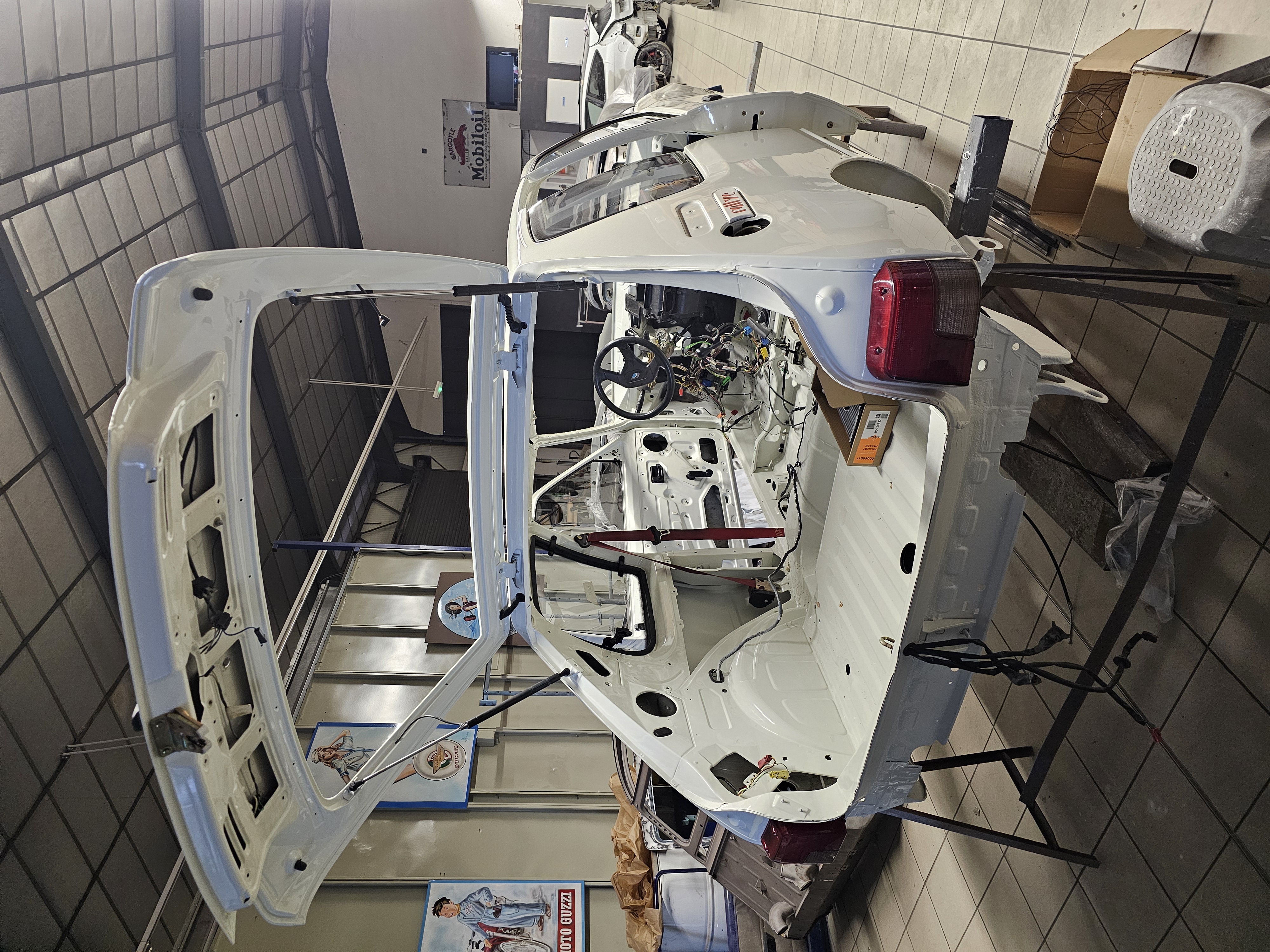

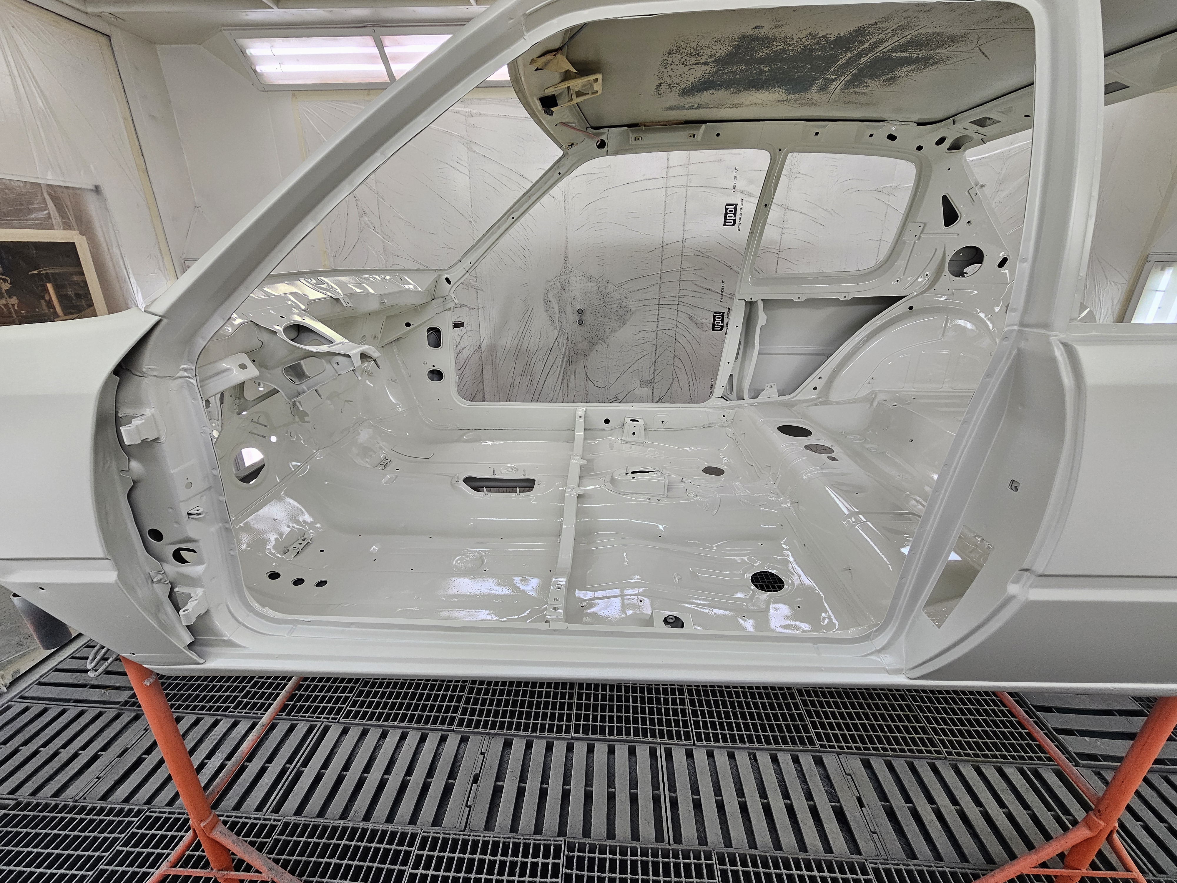

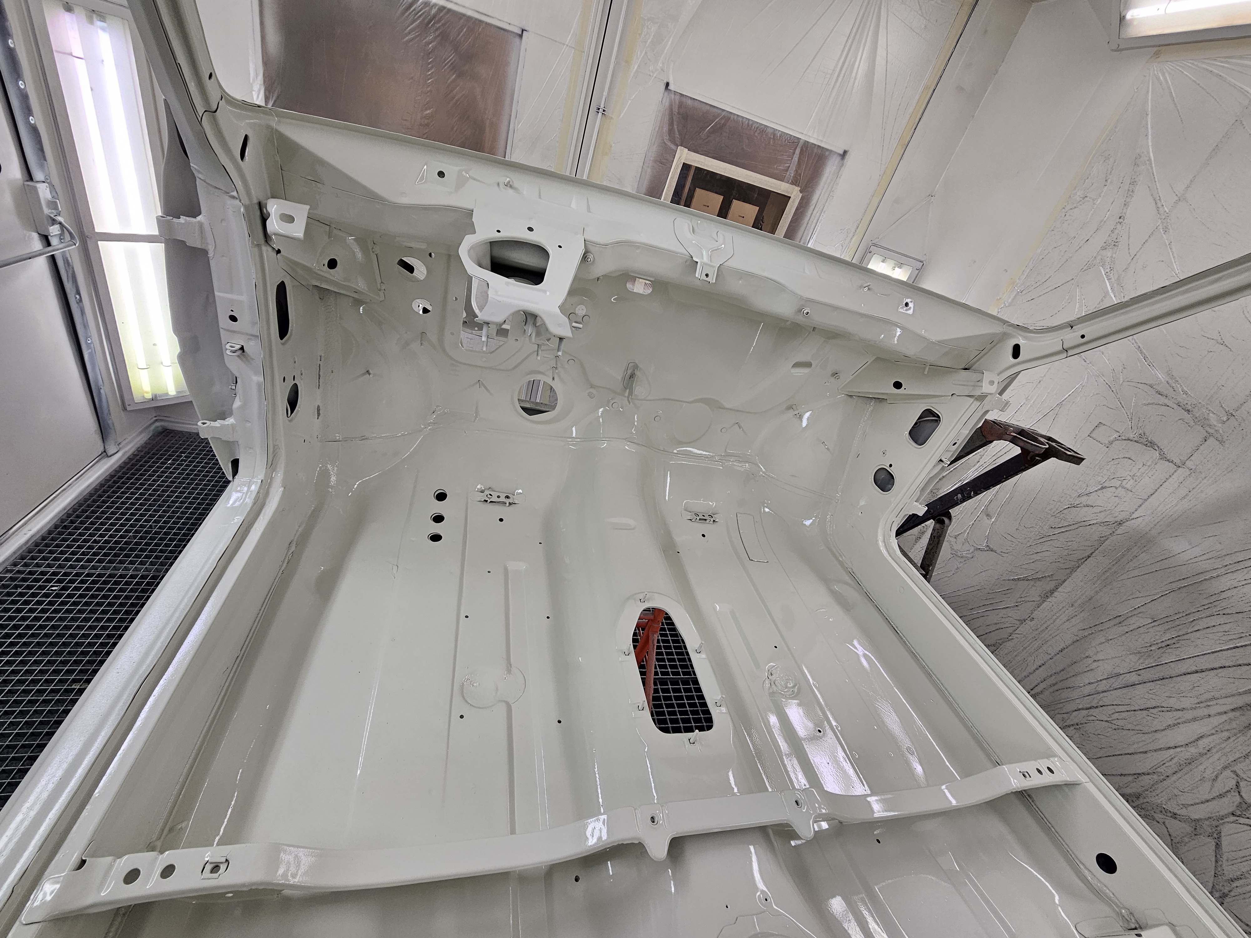

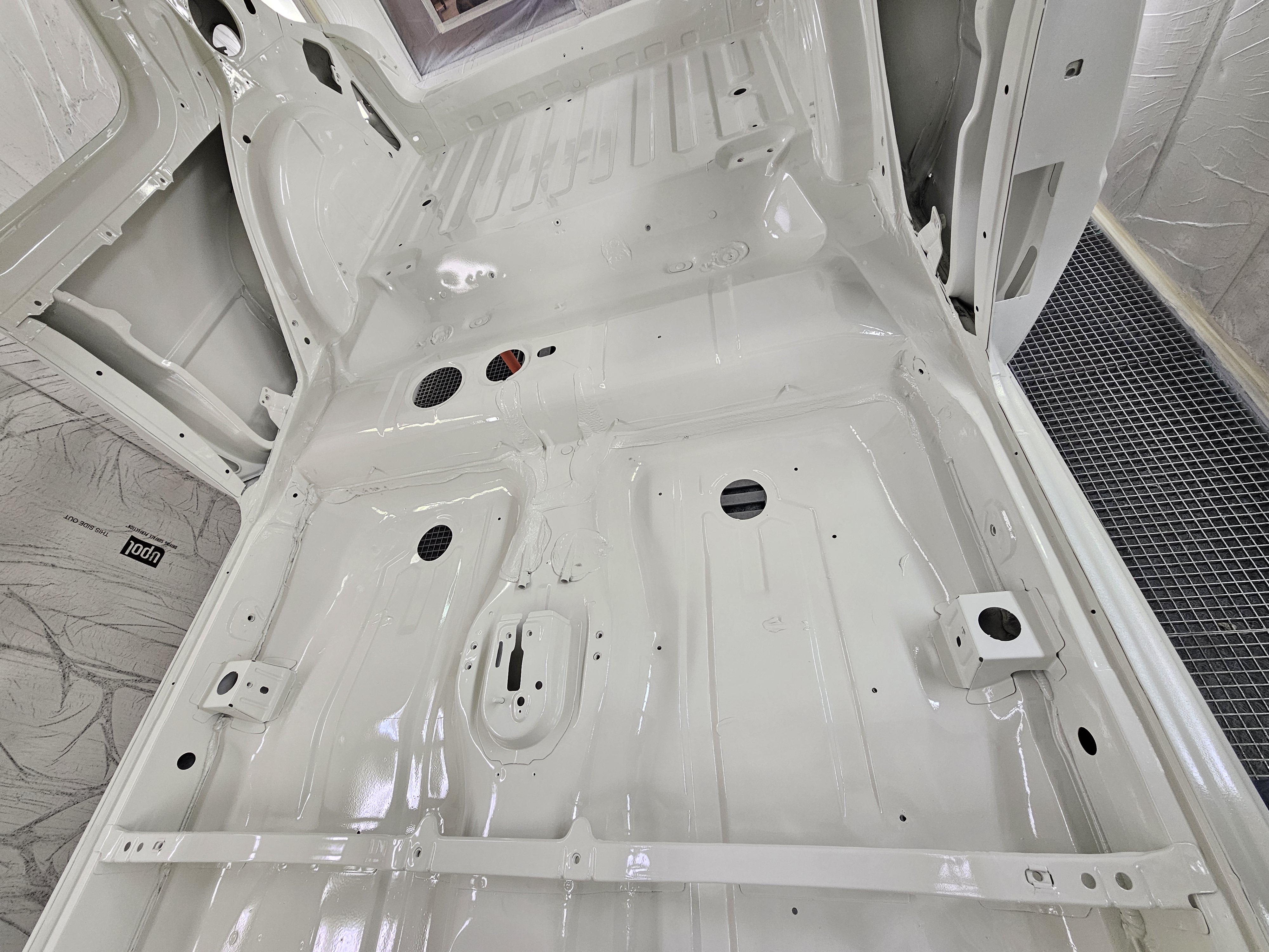

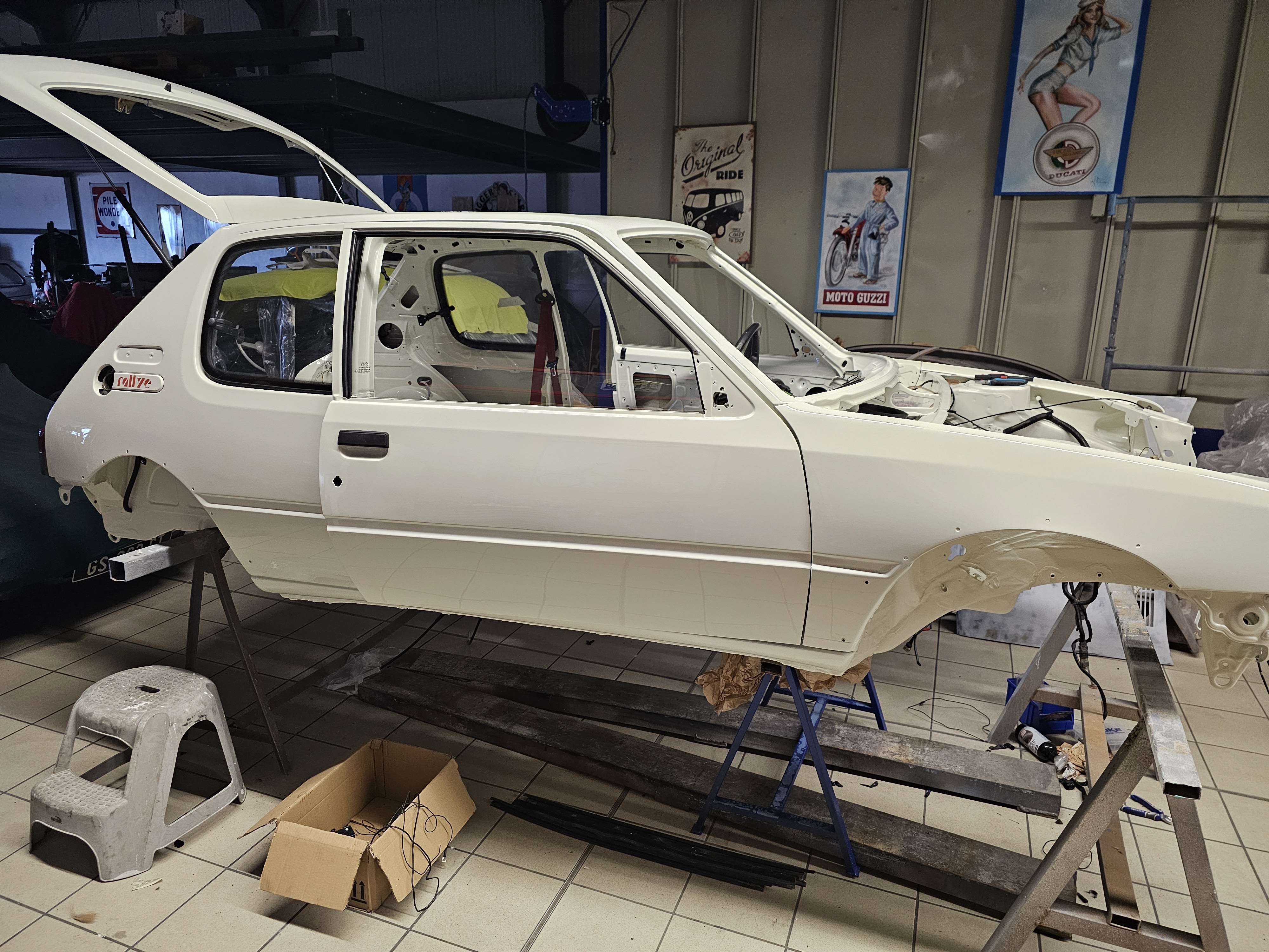

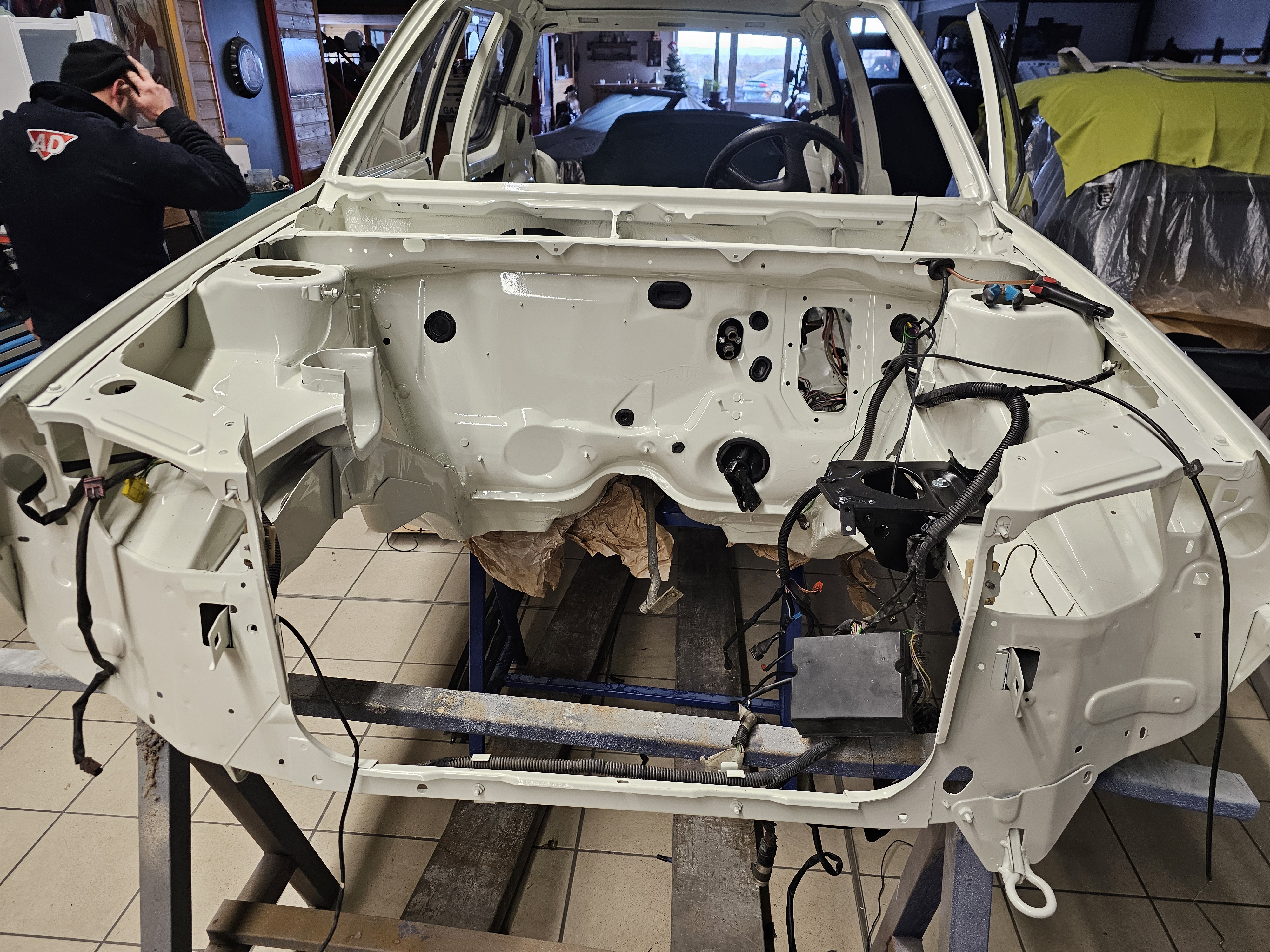

Bonsoir
Quelques nouvelles de la resto. J'ai trouvé une donneuse pour echange du plancher troué qui au final n'avait pas non plus énormément de mal.
D'ailleurs finalement à part ce coup de crique perforant le reste de la caisse était très saine.
Bref maintenant que le microbillage et que le morceau de plancher vient d'être changé, il me dit qu'il va passer mon dessous de caisse au Raptor couleur blanc...
J'imagine qu'il sait ce qu'il fait, mais quelqu'un peut il me confirmer que le dessous de caisse est bien blanc?
Car les dessous d'ailes ça je sais, mais le dessous de plancher ça ? Je ne sais pas...

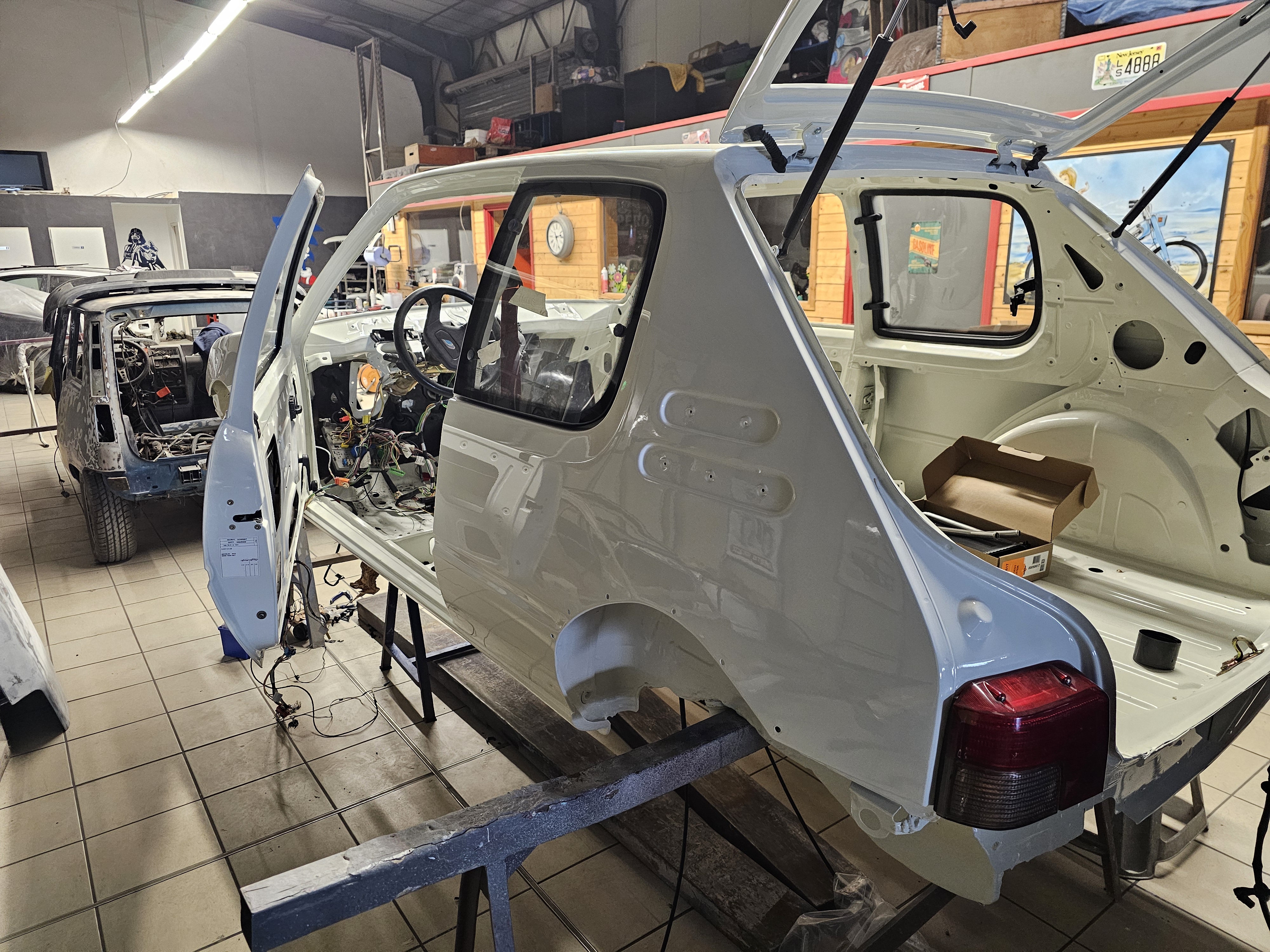

Bon pas de réponse, ma question vous semblait peut être trop nulle.
Bref la voiture avance bien je vous met un lien pour voir une petite vidéo mal conçue à mon goût car j'aurais mi les photos de la fin en 1er mais bon, c'est pas très grave.
Regarder ce reel
https://www.facebook.com/share/r/Apg9oJbb5kAgYLpf/
Aujourd'hui et lundi ils font encore des finitions, et mardi si tout va bien peinture...
Maintenant suite à un accident avec à voiture principale classé epave qui tombe pour le coup au plus mauvais moment je vais être obliger de la faire remonter avec le vieux moteur afin de pouvoir pallier jusqu'à l'achat d'une autre voiture.

Re: 205 rallye de eavytools63
De mémoire, le dessous de caisse n’est pas peint.
Apret + anti gravillon
Mais un bon coup de peinture ne peut pas lui faire de mal. Et surtout pour pouvoir entretenir facilement le dessous.
Merci teelck pour ta réponse.
Pour le coup le dessous n'est pas peind avec une peinture classique, il l'a fait à l'antigravillonant blanc ( le produit a etait teinté couleur origine rallye ) de marque Raptor je crois.
Belle avancée.
Tu as oublié de peindre le montant central en noir avant de mettre les joints de portes avant et les vitres de custodes. Il existe une version autocollant si tu ne veux pas trop t'embêter.
Exacte et il va falloir redémonter la vitre de custode et son joint pour bien poser l'adhésifRomu39 a écrit : 08 déc. 2023, 07:21 Belle avancée.![]()
Merci en effetRomu39 a écrit : 08 déc. 2023, 07:21 Belle avancée.![]()
Car j'ai commandé le.kit déco sur la boutique du club mais je n'ai pas vu cette bande
