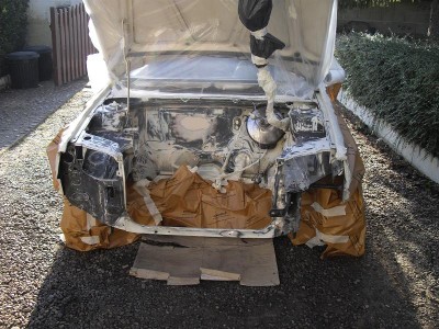

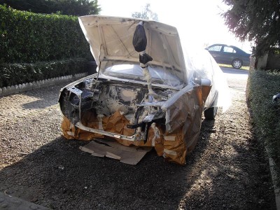

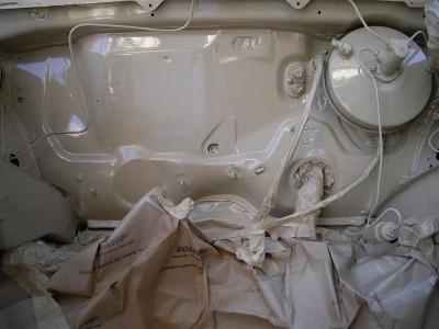

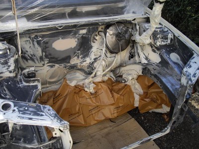

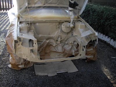

cachage et dégraissage puis mise en aprét du compartiment moteur "_"
B)
cachage
cachage

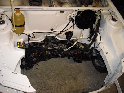

remarquez qu'il a fallu regrouper et fixer le faisceau après le capot pour pouvoir bien peindre derrière le mastervac
voila une fois aprété

désolé, je n'ai pas pris de photos de la préparation avant mise en peinture (ma copine avait mon APN )
mais c'est le méme principe :p
ponçage a l'eau au 1200 a l'eau et au 2000...
puis dégraissage.
et peinture B)
en cours de montage
en cours de montage
mastervac peint en noir

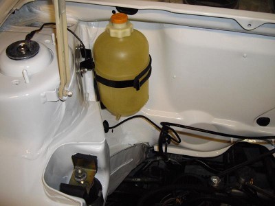

nettoyage et montage du bocal
peinture traverse,cache culbu,support batterie.
support de batterie tout neuf

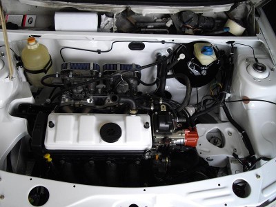

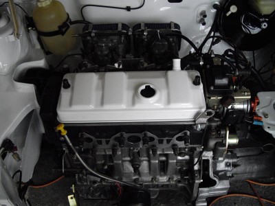

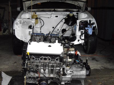

remontage du moteur :rolleyes: :
il est pas beau ce petit Tu24 ???

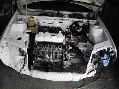

on protége bien avec des couvertures pour éviter les éclats de peinture

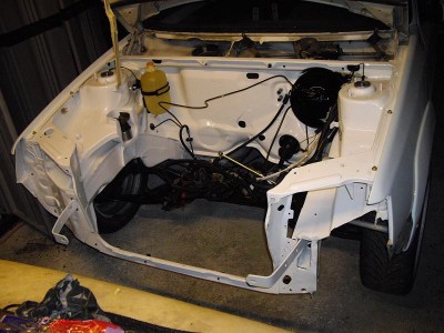

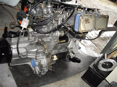

et voila le moteur dans son compartiment:
montage du radiateur et de son support et de la traverse réalisé

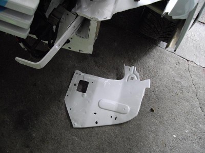

et le fameux bout récupéré sur une 205 que j'ai découpé au bonne dimension.

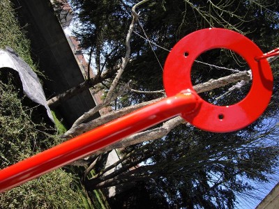

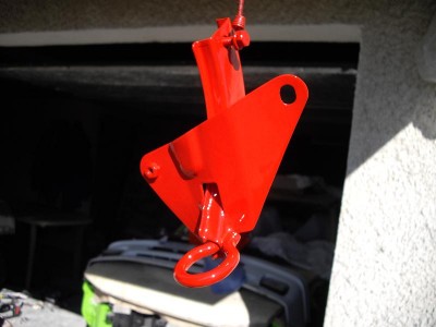

mise en aprét et peinture de la barre anti-rapprochement et du crochet en rouge B)
ça va peut étre vous faire rire, mais ce rouge est le rouge qui est sur les grues potain :lol:

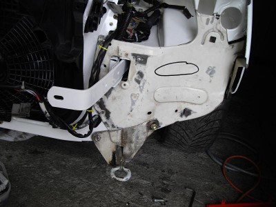

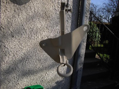

montage de la fameuse tole sous le phare avec le crochet: :rolleyes:
sans la tole
sans la tole
la fameuse tole repeinte en blanche
la tole montée et rivetée
on peut constater que j'ai quand méme bien calculé mon cout
le petit crochet
le petit crochet

je peinds au pistolet a peinture :ok:
j'ai repeinds le compartiment en blanc banquise en brillant direct
et pour la barre et le crochet c'est une longue histoire :lol:
non, je travaillé chez potain (constructeur mondial de grue)
et j'ai récupéré du rouge.... :p

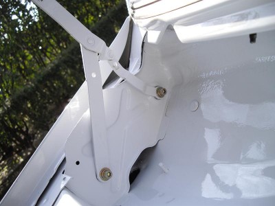

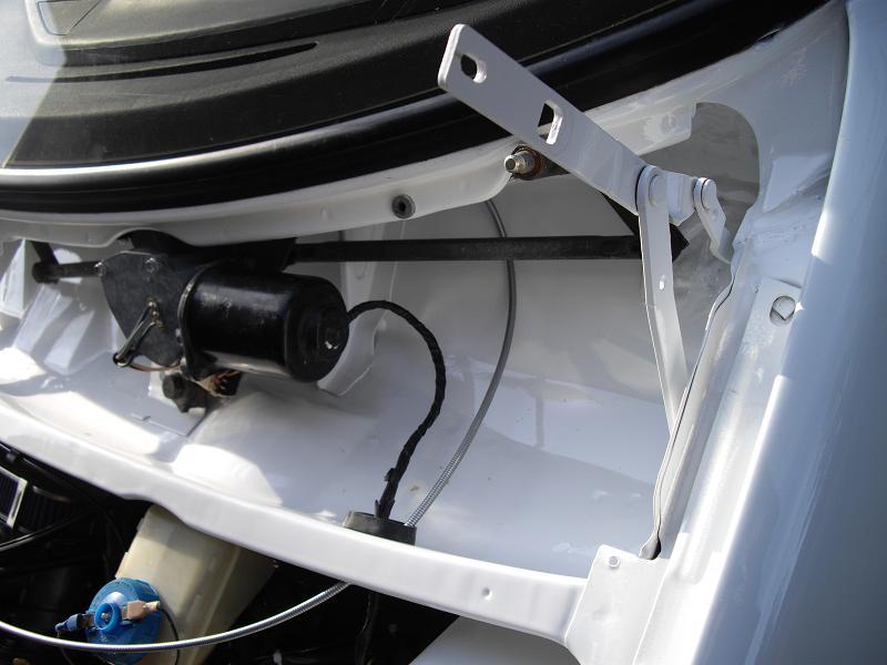

et puis pour finir j'ai repeinds la parti sous le plastique des essuis glace et l'intérieur de mon capot et j'ai tout remonté au propre:
peinture
peinture
remontage du moteur d'essui glace
j'ai également repeinds mes charnières de capot et mis de la petites vis BTR (comme dans tout le compartiment moteur d'ailleurs...)

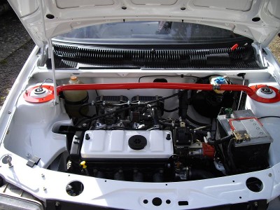

voila une fois tout remonté
et vue de plus près
et vue de plus près

voila a l'heure actuelle elle en est a ce stade, la suite de ma restauration c'est de refaire mon intérieur avec le montage d'un arceau omp 6 pts en boulonné et de repeindre tout l'intérieur et de monter mes bacquets ektor neuf.
ensuite je finirais par la peinture compléte mais ça ce sera pour la fin de l'année :p
