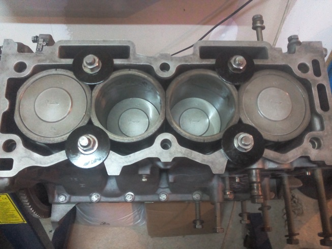

Regardes, par exemple, j'ai bloqué mes chemises avec des grosses rondelles.
Sinon, tu peux utiliser les éléments de rampe de culbuteurs qui font très bien l'affaire pour les bloquer

Euh oui le vilebrequin a tourné sans mettre de cales au dessus des cylindres.et bien je regarderai merci pour l'info

sandrine a écrit :Euh oui le vilebrequin a tourné sans mettre de cales au dessus des cylindres.et bien je regarderai merci pour l'info
Tu risques d'avoir du liquide de refroidissement qui va passer directement dans le carter d'huile :o
Tu comprends pourquoi, je te suggérais de revoir ton bas moteur....... maintenant c'est inévitable...... Bon courage, ce n'est pas sorcier.

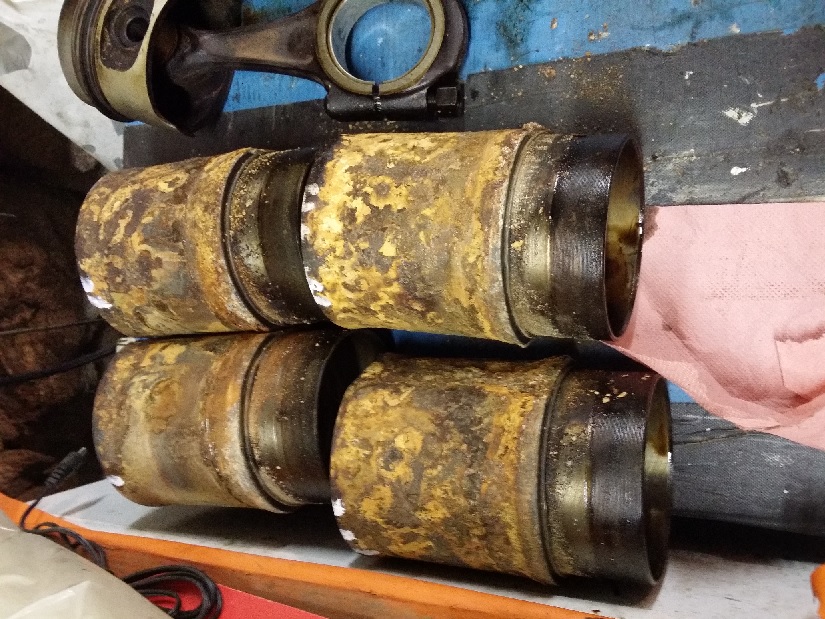

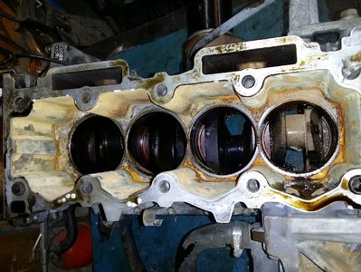

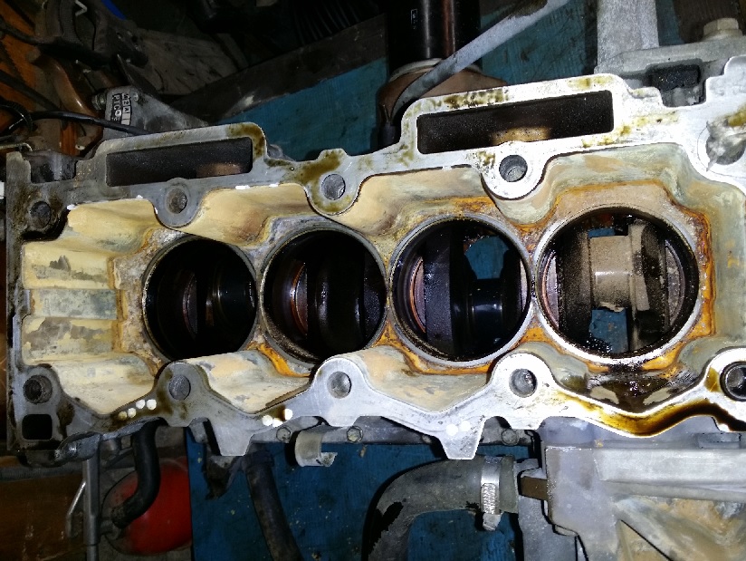

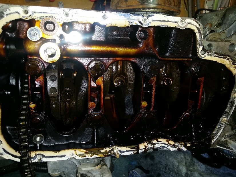

Bonjour des petites news de l'avancement de ce week end
dépose du carter d'huile pour contrôler le vilebrequin qui est ok

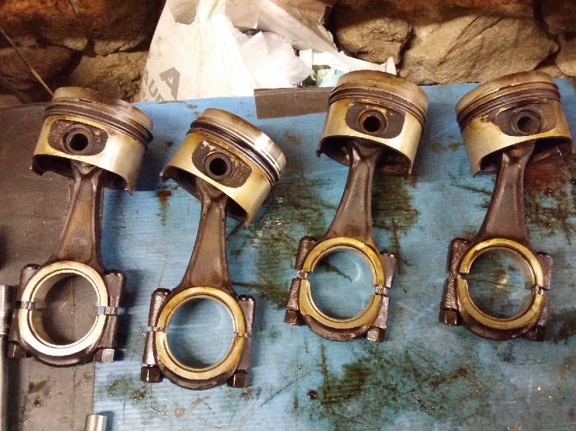

extraction des bielles / pistons, les segments sont morts, les coussinets de bielle nickels
et sortie des chemises qui étaient bien collées par la crasse
Messages : 6961
Re: 205 Rallye de novembre 1988, ardéchoise !
Tu prévois de faire quoi maintenant ? :unsure:

Message par sandrine »
Nettoyage au karcher et remontage avec joints de chemise, segments et coussinets de bielle neufs
Messages : 6961
sandrine a écrit :Nettoyage au karcher et remontage avec joints de chemise, segments et coussinets de bielle neufs
Tu ne déposes pas le vilebrequin pour changer ses coussinets ? :unsure:
Saches qu'une métrologie est recommandée : vérification de l'ovalisation des chemises, contrôle du vilebrequin.....
Non je ne l'ai pas prévu car déjà c'est un luxe de changer ceux des bielles car aucune usure.je ne fais pas un moteur pour la compétition.

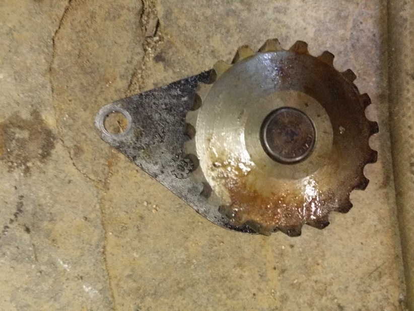

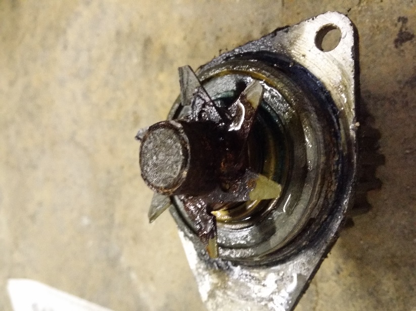

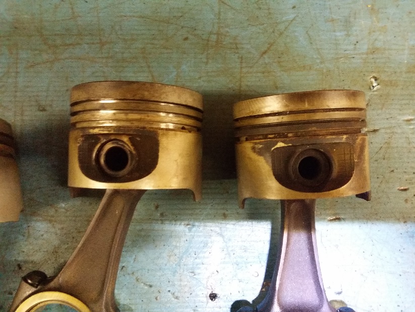

Bonjour voici quelques nouvelles photos
Nettoyage des gorges des segments de piston
Et belle surprise au démontage une pompe à eau neuve... d'origine il y a de sacrés escrocs en mécanique pour faire les distributions / joints de culasse

Messages : 37374
Les pompes à eau dans cet état son monnaie courante ! <_<

Message par lolo 44521 »
elle ne doit plus pomper l'eau !! :huh: :huh:
Elle la mélange... au mieux ^_^
