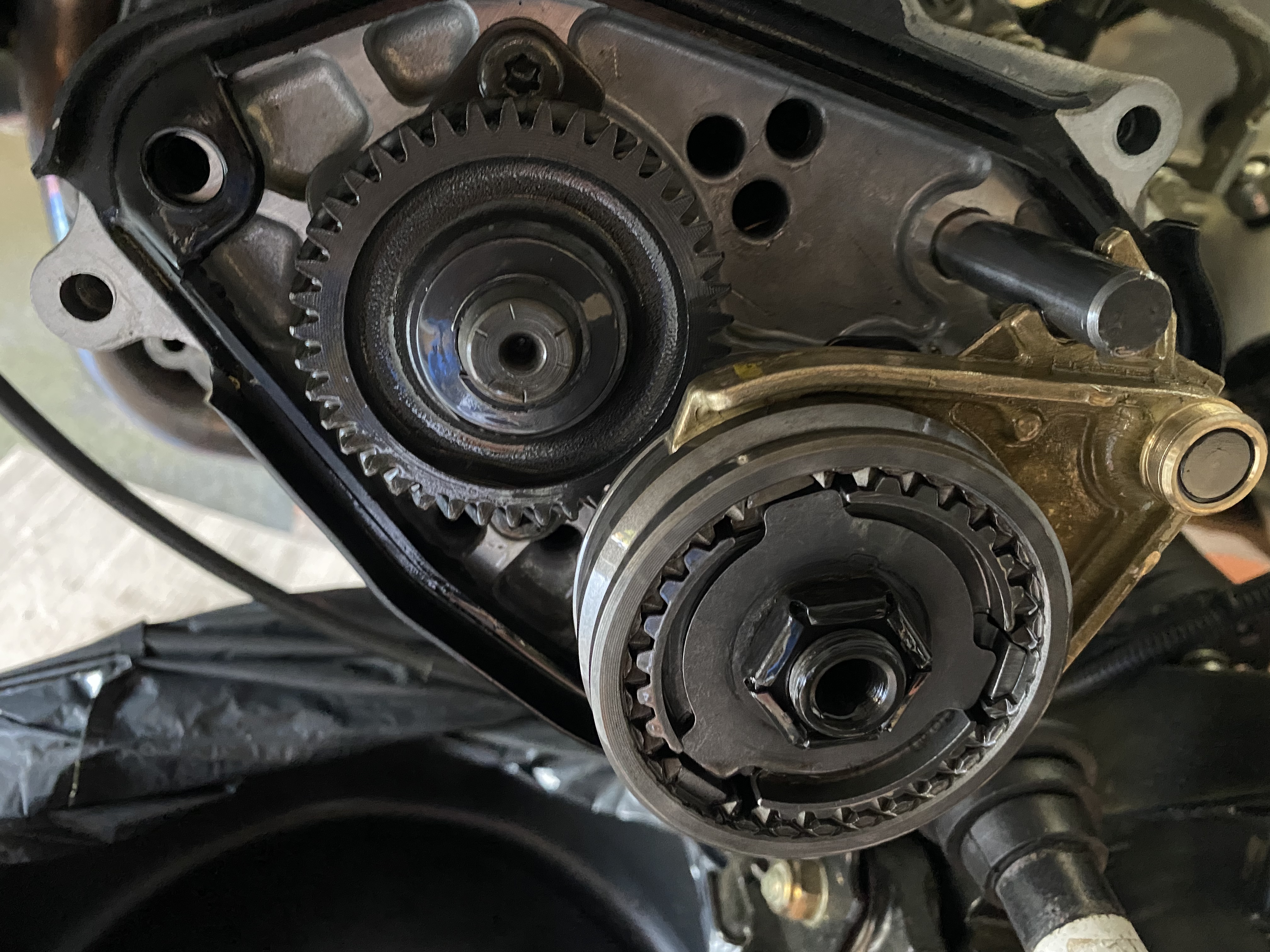

tu lèves la voiture coté gauche (pour éviter à devoir vidanger la boite), tu retires les 3 vis qui maintiennent le carter de 5eme et tu saurasclio r3 max a écrit : ↑16 août 2022, 15:50Par contre je crois qu’il y a 2 montagESet je SAIS pas lequel j ai
Il te faut un MA5 N en 43 x 33 (au lieu du 41 x 35 de la MA5S)
Je peux avoir ça, une fois que je saurais si tu est en montage ecrou ou clips
