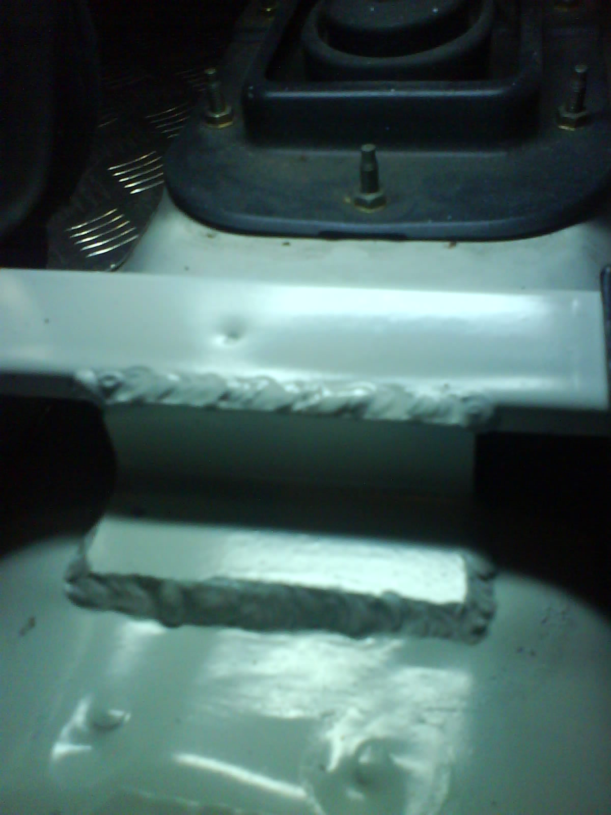

seby a écrit :l'aile arrière c'est rien ça les 2 miennes étaient comme ça sur ma gti il faut bien gratter virer le joint décaper le morceau dans le passage de roue traité et reboucher puis du corps creux
Et si je gratte bien et je donne un coup de soudure sur toute la longeur ? Soudure donnée au niveau du passage de roue

deuds a écrit :t'inquiete je ne me suis pas froissé.... par contre que ce soit renforcé sur les dernieres 205 je ne le savais pas.... si j'en vois une a la casse je regarderais... "_"
ce qui change,c'est au niveau du tunnel,la traverse fait un retour dessus et donc donne un ensemble plus rigide ;)sur ma F2000,c'est une équerre soudée sur le tunnel qui renforce :ok: et rondelles soudées autour de chaque point de fixation de sièges :ok:
