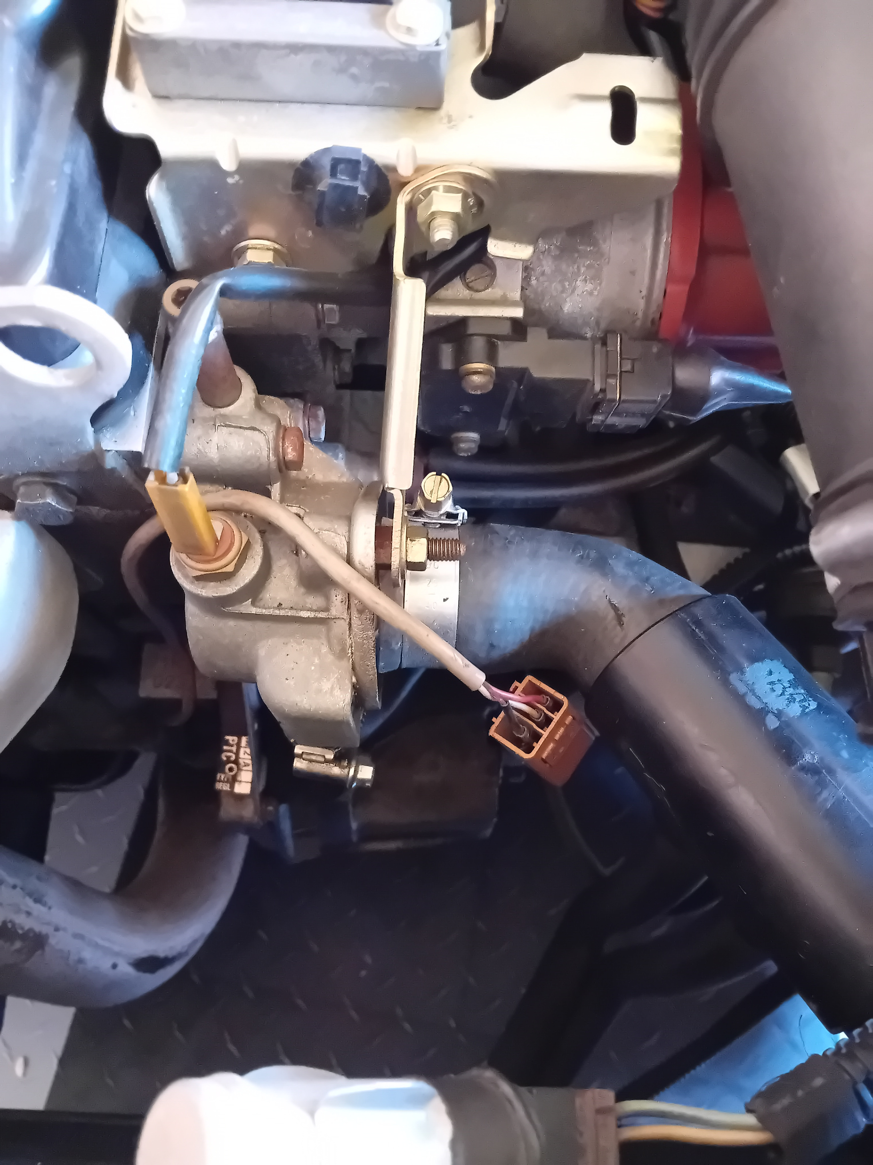

Derniere question pour la semaine ;-) Savez vous ce que c'est ce connecteur marron et si ca doit etre branché qq part ?

Alors c’est la prise de point mort haut.
Et non c’est branché nul par. Elle ne sert pas ou presque pas.
En tous cas, moi je ne m’en suis jamais servi !!! :ph34r:

La prise marron pendouille et ne sert à rien pour toutes les 205 rallye.
Sauf celles passées en allumage piloté, capteur PMH, courbes d'allumages programmables, capteur lambda et tout le bordel pour en faire une auto aussi douce qu'une injection mais avec 2 weber DCOM 40...
Je n'en connais que 2.
Une dans le Nord de l'Angleterre et l'autre en Haute Loire. :mrgreen:
Ton levier de vitesse a sûrement été scié pour faire "court-sport-tuning"... Retire le pommeau, s'il n'y a pas la longueur très râpeuse en croix c'est qu'elle a été coupée.
Si c'est le cas, n'importe quel levier de 205 fera l'affaire, ça se change bien. :ok:
