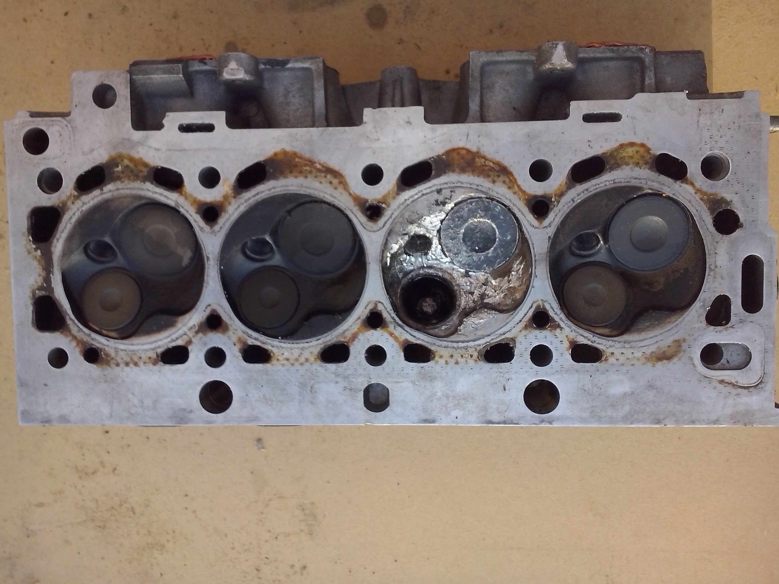

Kuch57 a écrit :Cette casse remonte à l'achat de ma rallye il y a quelques années maintenant.
J'ai fait en tout et pour tout 150km sur route avec ... je vous raconte pas les boules faire si peu de km est déjà le moteur HS.
Le vendeur ne m'avais informer de rien sur les caractéristique du moteur pour moi il été d'origine.
Bref à mon avis la soupape à du cassé parce que le guide à été raccourcie dans le conduit d'admission. (moins bon guidage) et entretien pas assez suivis pour ce type de moteur ou faute à pas de chance "_" . Aucun sur régime et aucun bruit anormal avant la casse.
Je suis tout de même rentrer 10km environ sur 3 cylindre donc moralité les TU24 c'est du solide :p
Et comment était la coupelle de ressort de la soupape concernée ? Cassée, ou pas ? :)
Kuch57
Messages : 286
Enregistré le : 02 mars 2016, 04:19
Localisation : Moselle
A remercié : 5 fois
A été remercié : 21 fois
Re: Le musée des horreurs
Message par Kuch57 »
Les coupelles et ressorts de marque Cat Cams sont ressorties intact (des origines aurais volé en éclats à mon avis), l'AAC intact lui aussi, le culbuteur à fait office de fusible.

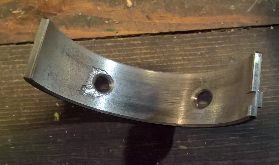

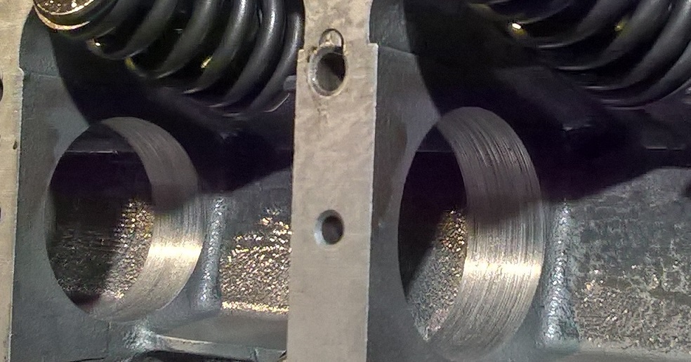

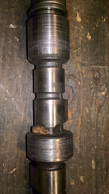

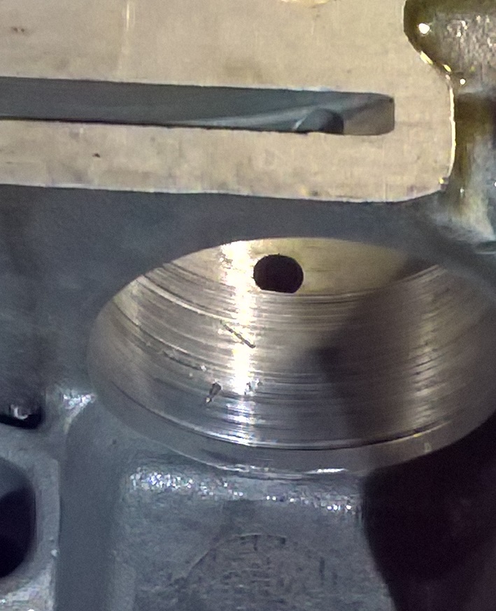

Quelques nouveautés dans le musée des horreurs
Un arbre a cames et sa culasse, victime d'un mauvais nettoyage des conduits d'huile après microbillage
et le coussinet
Le tout avait 450 kms de rodage
Messages : 37329
A remercié : 2583 fois
A été remercié : 1757 fois
Le microbillage est très dangereux.
Je me souviens sabler avec de la coquille de noix broyée (fin comme du sable), la solution ?
Messages : 6961
A remercié : 961 fois
A été remercié : 492 fois
jean a écrit :Le microbillage est très dangereux.
Non, c'est pas dangereux !! :) Il faut juste utiliser les bons abrasifs, travailler avec la bonne pression et tout bien nettoyer :ok:
Perso, j'ai microbillé toute la mécanique de ma rallye.... quand je dis tout, c'est vraiment tout ! Ce qui se voit et même ce qui ne se voit pas !
Il faut simplement prévoir un gros nettoyage après avoir fait le traitement.
Pour rappel, les trous d'huile du bloc de PP n'ont pas été ouvert pour être nettoyer :o Ce qui explique le problème....

La bonne nouvelle , c'est que c est réparable niveau culasse : pose de bagues en bronze :ok:
Messages : 6961
Piedplanche a écrit :La bonne nouvelle , c'est que c est réparable niveau culasse : pose de bagues en bronze :ok:
Ah bon, cool :ok: Je pensais que c'était mort :o
Tant mieux :ok:
